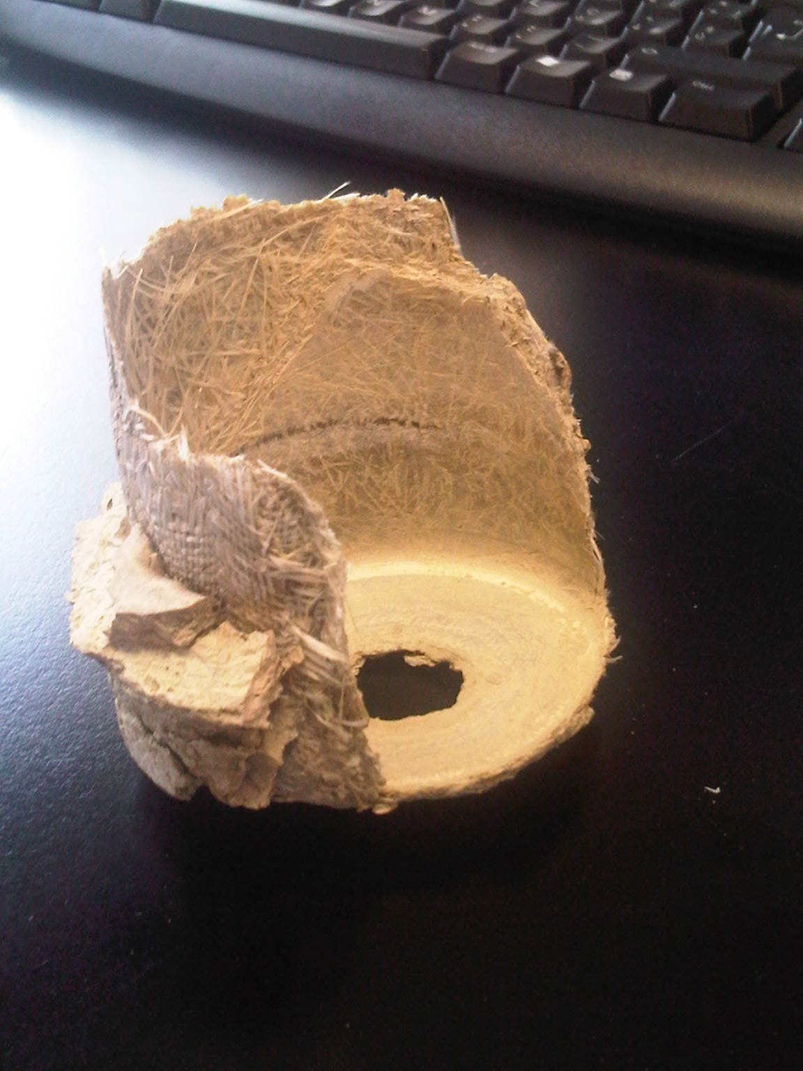

ho il seguente problema: ho una deriva simile al laser, un vecchissimo x4 francese, ultimamente sentivo degli scricchiolii sospetti e, aprendo i tappi di ispezione vicino alla scassa deriva ho trovato un bicchierino di vetroresina. Guardare dentro è molto difficile, ma inclinando bene lo scafo sono riuscito a capire che il bicchierino è quello su cui appoggia la base dell’albero una volta inserito nella sua sede, ed essendosi staccato ora lo stesso appoggia sul fondo :( . Inoltre la costolatura interna che corre sul centro del fondo della barca si è staccata e crepata sia in fondo (lato deriva) che in testa (lato albero). :(

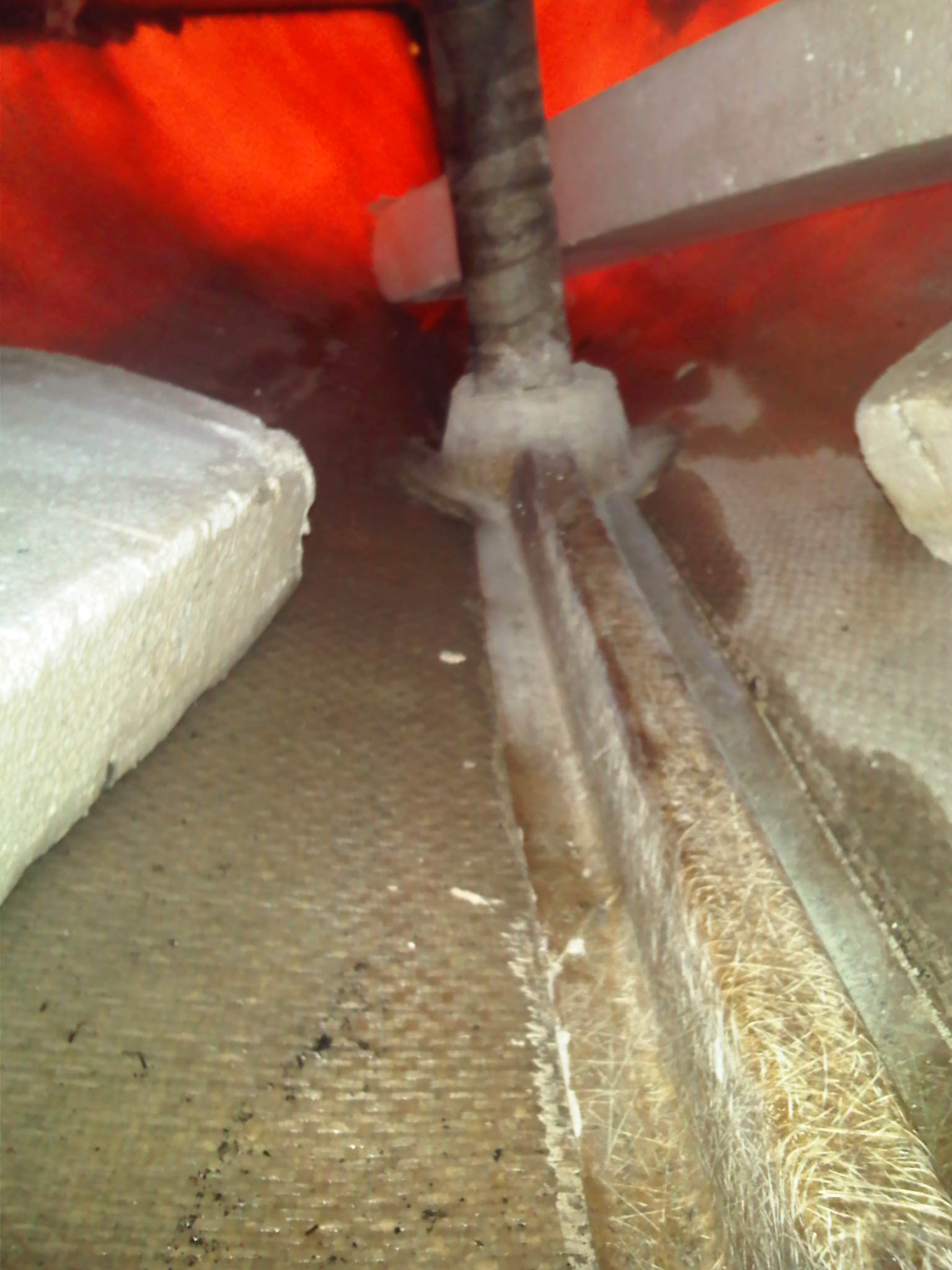

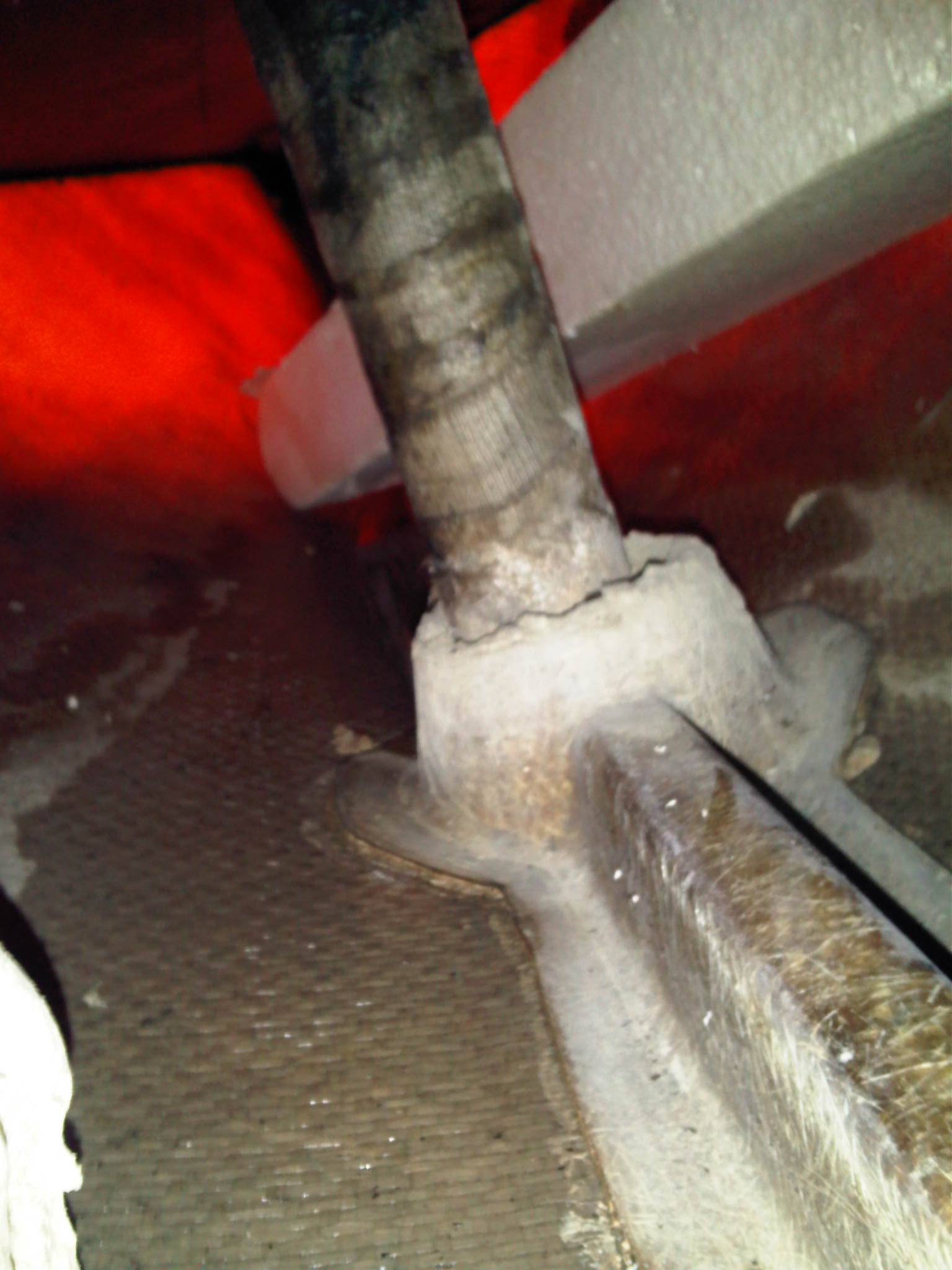

La situazione, fotografando l’interno, sembra meno peggio di quello che pensavo. Credo che il pezzo recuperato all’interno della barca sia quello che univa il tubo di supporto dell’albero alla base, che però non è del tutto assente (tanto che sabato avevo pensato di uscire ma sono stato dissuaso dai 15 nodi presenti, non volevo aggravare la situazione :( ).

IMG00564-20130706-0949.jpg [ 217.12 KiB | Osservato 5335 volte ]
IMG00567-20130706-0951.jpg [ 209.74 KiB | Osservato 5335 volte ]
Ho verificato che non è possibile in alcun modo arrivare a quella zona dai due tappi d’ispezione presenti, quindi credo che l’unica cosa da fare sia aprire un altro foro a poppa dell’albero (cercando in rete ho visto che altri, con problemi analoghi, hanno aperto due fori sui due lati, ma mi sembra eccessivo), dal quale arrivare a riposizionare il bicchierino nella sua sede, e a questo punto resinare il tutto (poi bisogna ragionare bene sul significato di quel “resinare” :roll: )
Per il foro ho cercato una punta a tazza di diametro adeguato, senza successo, quindi pensavo di usare un seghetto alternativo: anche se il foro non viene preciso immagino non ci siano troppe difficoltà a farlo adatto alla cornice del tappo di ispezione: pensavo di usarne uno con diametro interno 15 ed esterno 20, in modo da riuscire ad infilare bene il braccio dentro. A parte le viti parker con cui fisso la cornice allo scafo, che sigillante devo usare?
Pensavo di reinserire il bicchierino nella sua sede, e poi fare con il tessuto una specie di bendaggio intorno a prendere il supporto albero e la base. Mi chiedo se è preferibile eliminare quella specie di cordone di stucco presente intorno al bicchierino (temo che finisca per sgretolarsi).

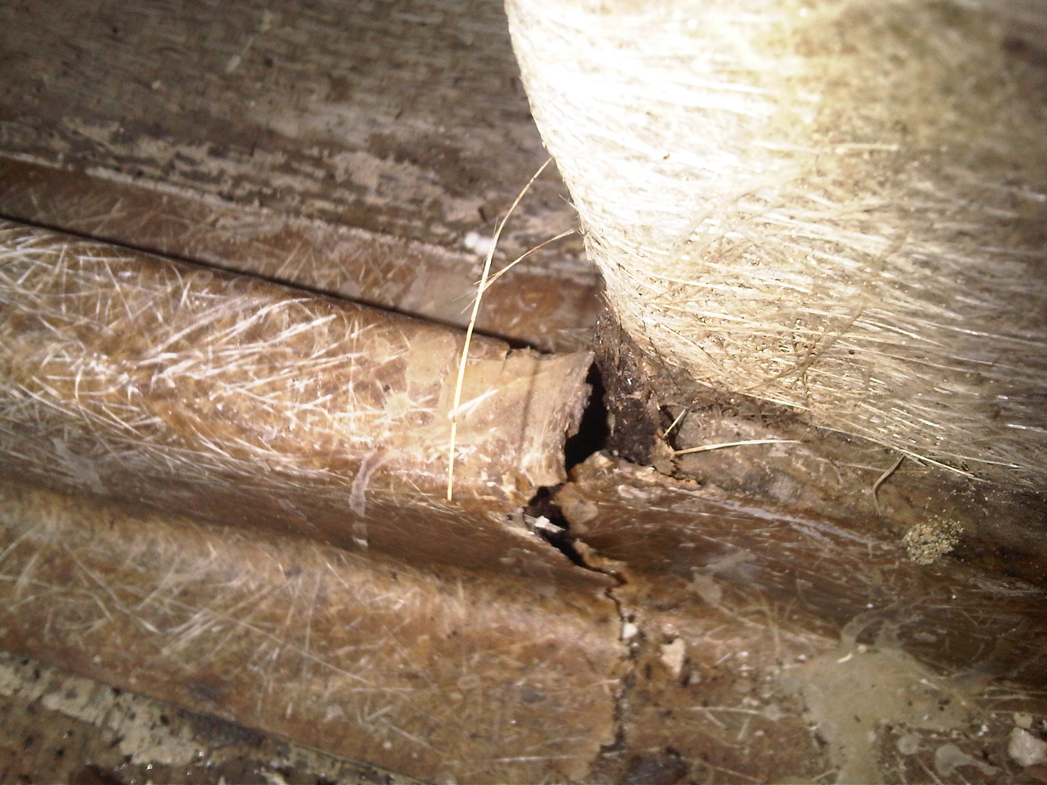

Poi c’è un’altra crepa che è sulla giunzione della costolatura di rinforzo longitudinale alla base della scassa deriva: anche lì immagino che serva un rinforzo con tessuto e resina, da estendere anche alla base della costolatura sul fondo dello scafo
IMG00565-20130706-0949.jpg [ 353.06 KiB | Osservato 5335 volte ]

Non mi pare un gran danno. Una crepettina da nulla, ne ho di molto peggio sul mio zef e va ancora benissimo. 8-)
Asciutta che non ci sia acqua che sciaborda ;)

Il primo pezzo non riesco a capire da dove venga è un ametà di qualcosa, ma sempbra un fondo (un appoggio) e fra le tue foto non manca nulla di "fondo"; la crepa è sicuramente una botta presa dall'esterno (appoggio su un sasso in spiaggia o bambini che giocano ai pirati) che riparerei dando una grattata e sovrapponendovi un discreto spessore di vetroresina, ma, come dicevo "senza impazzire".
la mia ipotesi è che quel pezzo fosse l'appoggio dell'albero all'interno della base che si vede nella foto, e che sia saltato via proprio perchè ridotto a metà.
D'altra parte nella terza foto si vede che sembra esserci dello spazio tra il tubo dell'albero e la base, probabilmente era lì ed è saltato via.
Ma a questo punto l'albero dove appoggia, sul fondo dello scafo o c'è ancora della base sotto? :roll:
Resta il dubbio se sia essenziale averlo o se invece la base, senza quell'appoggio, regga ugualmente bene il peso dell'albero e le sue sollecitazioni :?
Questo è l'intervento più facile da fare, anche perchè ci arrivo comodamente dai tappi di ispezione presenti, è un lavoretto che a fine stagione farò sicuramente :!:

Ma nella foto non è a metà la parte sotto è completa. Avrebbe dovuto sfilarsi da sotto e lasciare uno spazio vuoto che invece non sembra esserci.
Se immetti dell'acqua dal foro dell'albero sulla tuga entra nello scafo?
