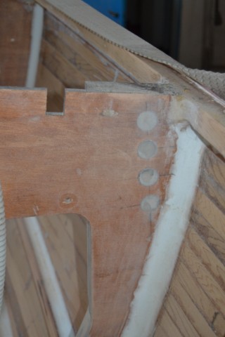

quando si avvita qualcosa in barca (soprattutto all'esterno ) vi sono 3 modi di operare x evitare future infiltrazioni nonchè l'inevitabile marcimento dell'eventuale legno circostante ( vale anche nel caso di scafi in vtr costruiti in sandwich con un core in balsa ad esempio):
1° il metodo giusto ovvero forare con una tazza di diametro 2-3 volte il diametro della vite es. vite 5 foro min 10 meglio15 tappare con del nastro adesivo la parte inferiore bagnare bene con resina epossidica liquida quindi riempire con resina caricata con microfibre naturali iniettando il composto con una siringa x non intrappolare l'aria il giorno dopo si potrà forare del diametro necessario e x evitare infiltrazioni tra il foro e la vite(nel caso di viti passanti sottocoperta)si può mettre del sika nel caso della delfiniera non serve .
2° il metodo "piuttosto che niente..." si fora un pò più grande del diametro della vite es x una vite da 5 si userà una punta da 5.5 o 6 si tappa la parte inferiore con del nastro adesivo e si riempe il buco con una siringa con della resina liquida lasciando in ammollo x almeno 15 /20 minuti dando cioè il tempo al legno scoperto di assorbire la resina , quindi si toglie il nastro e si fa colar via la resina in eccesso , quando indurita si potrà procedere con il montaggio con eventuale aggiunta di sika.
3° il metodo sbagliato usare semplicemente il silicone la cosa comporterà il contatto quasi immediato dell'umidità con il legno non protetto con ovvi risultati...
Commento file: attacco lande
DSC_1619 [640x480].JPG [ 64.5 KiB | Osservato 3612 volte ]
