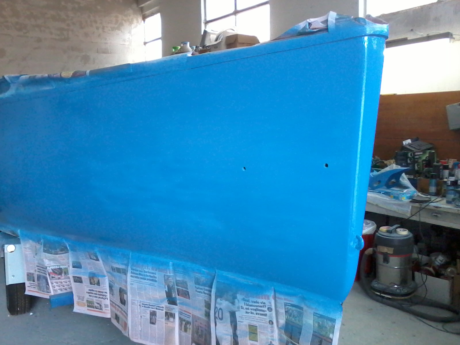

dopo aver carteggiato per giorni la vecchia vernice oggi ho dato la prima mano a spruzzo,
risultato : BUCCIA D' ARANCIA :cry:
non ho grandi pretese ( visto le mie capacita' ) ma mi interesserebbe sapere dove ho sbagliato :
- vernice non diluita correttamente ?
- vernice bassa qualita? ( effettivamente e' economica ,ma monocomp. x imbarcazioni)
- sono incompetente e devo rivolgermi a un professionista ?
- ecc.
allego foto ( fortunatamente dal vivo il risultato e' migliore di quello che sembra in foto , ora sono indeciso se mettere la faccina che ride o quella che piange )

Da incompetente che ha fatto disastri e non è mai riuscito a risolverli :roll: Ti riporto quello che mi dissero quando riverniciai il Cramar. Qualche risultato lo ottenni.
Carteggiare con grana 1000 e poi 3000 ad acqua una parte dell'arancia potrebbe venir via.
Il difetto è dovuto ad una imperfetta diluizione della vernice e ad una pistola che non vaporizza perfettamente.

Già l'ugello è fondamentale!! Ad ogni vernice il suo foro ;)
Ppotresti provare a togliere la buccia d'arancia con cartavetro all'acqua....ma preparati ad una fatica enorme!!

grazie ragazzi,
ricomincio a carteggiare :(
poi rivernicio e se ho lo stesso risultato la metto in acqua cosi' com'e'
e se vedete un limit blu, mezzo lucido mezzo opaco e ruvido sul lago d'iseo e' il mioooooo :lol:
un' altra curiosita' : scartavetrare ad acqua serve solo per non far polvere o perche' hai un risultato migliore ?

Serve a lucidare, non è detto tu debba riverniciare.

mai sentito parlare di fondo ?
tutte le vernici ne hanno bisogno ovviamente si differenziano tra le monocomponenti e le biconponenti poi la corretta miscelazione con una certa parte di diluente ( se richiesta) e la giusta regolazione della pistola con relativo ugello

sicuro, vero?, di non aver comprato una vernice con effetto "bucciato"?

no, :lol: la vernice e' giusta
oggi gli ho dato una carteggiata , appena posso la rivernicio
se viene giusta vi raccontero' cosa sospetto sia successo :oops: ( erroraccio da super dilettante )
