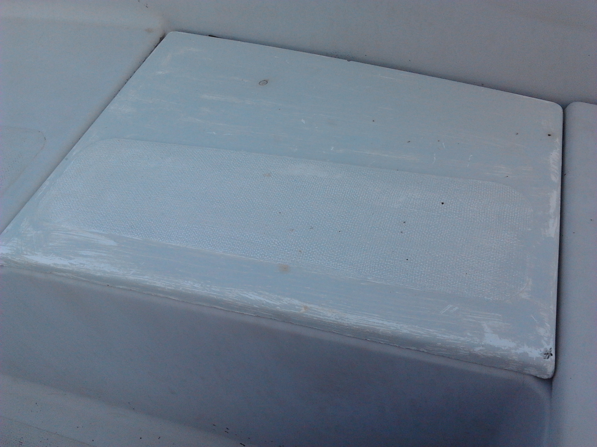

nel finesettimana ho lavorato ad un coperchio di un gavone del Limit e come capirete dal titolo, invece di usare legno, ho cercato di realizzarlo nel materiale originale.
Così per togliermi la soddisfazione di mettere in pratica la teoria di qualche semestre di studi :geek:. Come sempre ne passa...
Ho pensato di creare questo topic, per informazione se qualcun altro si volesse cimentare: ho visto che altrove si parla solo di laminazione vtr su altri materiali.
Commento file: Coperchio originale Cabernet
2012-06-22 18.23.05.jpg [ 1.22 MiB | Osservato 5407 volte ]
Questo era il pezzo originale che è stato rubato al precedente proprietrio; ho ritrovato la foto tra quelle che mi erano state mandate prima dell'acquisto. Controllando la data ho capito che il rimpiazzo era stato fatto in fretta e furia per non darmi la barca senza pezzi: non è durato nemmeno un anno. Adesso non ho fatto foto di quello, ma vi farò vedere il prima e dopo e anche perché cominciare da zero invece che ripararlo e basta (da queste parti si dice "Xe peso el tacon del sbrego"!)

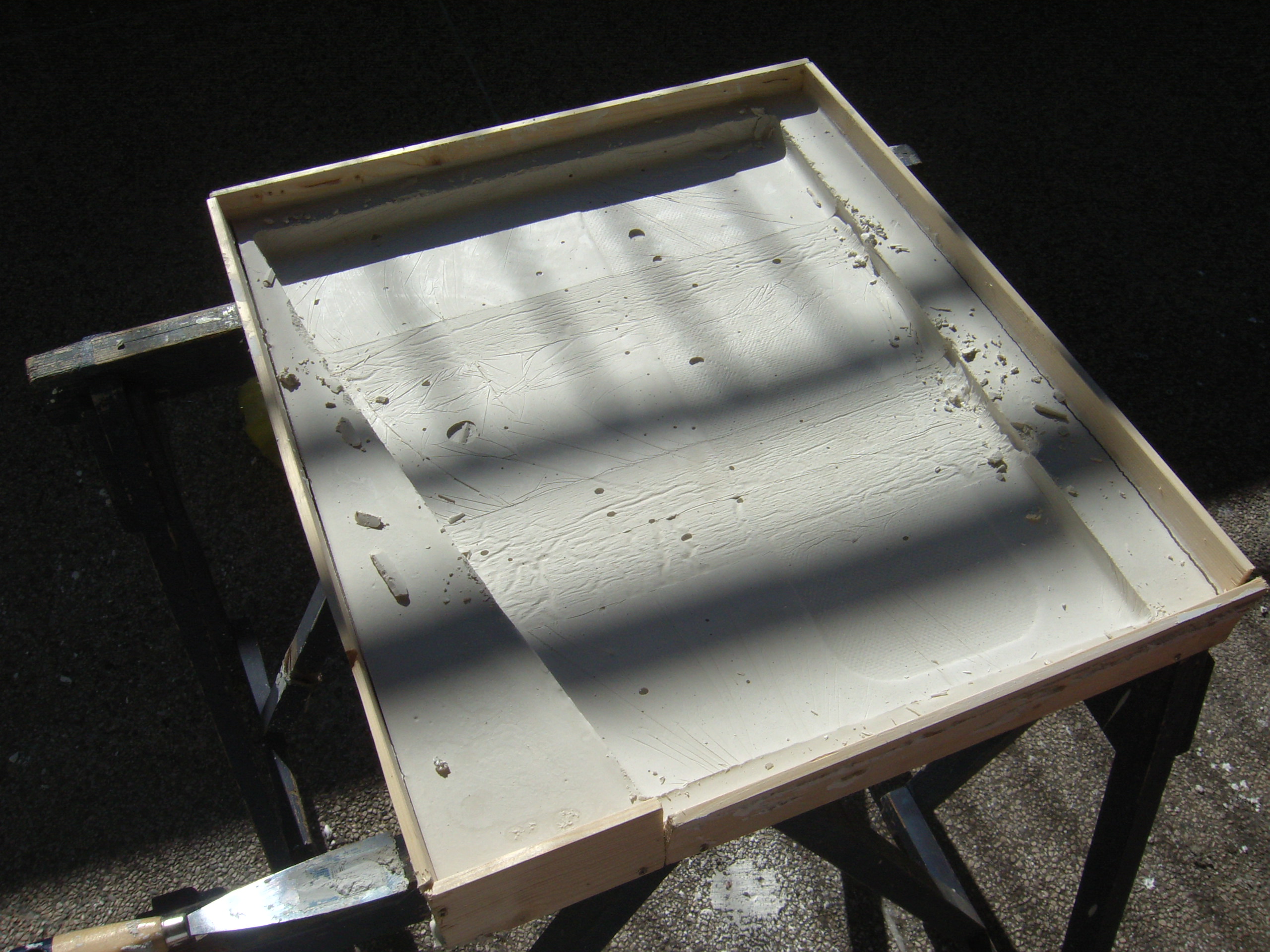

Il primissimo passo è stato procurarsi un altro originale da cui prendere misure e costruire lo stampo. Sono partito con l'idea di provare uno stampo in gesso perché nonstante si trattasse di una forma semplice (questa tecnica si presta anche per forme più complesse) sarebbe stata un'utile prova per altri lavori.
Commento file: Coperchio gavone
EPSN5639.JPG [ 914.8 KiB | Osservato 5402 volte ]

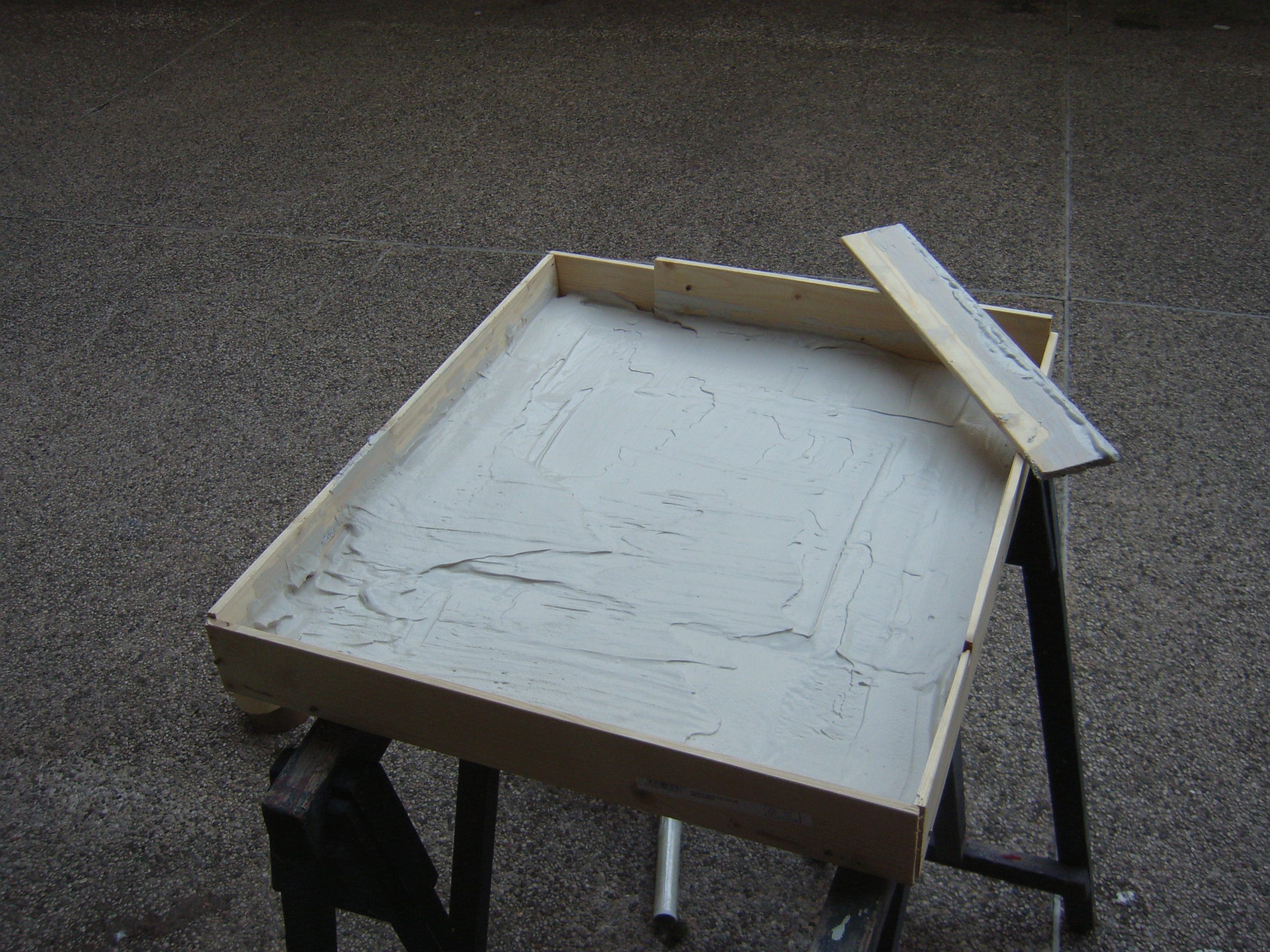

Costruita una cassaforma [edit: io ho usato fòrmica per il lato piatto, se usate legno mettete una pellicola altrimenti si imbeve e si deforma], ho usato gesso scagliola e ci ho "immerso" il coperchio (ovviamente protetto con pellicola per non sporcarlo)
Commento file: Cassa per stampo
EPSN5640.JPG [ 987.8 KiB | Osservato 5402 volte ]

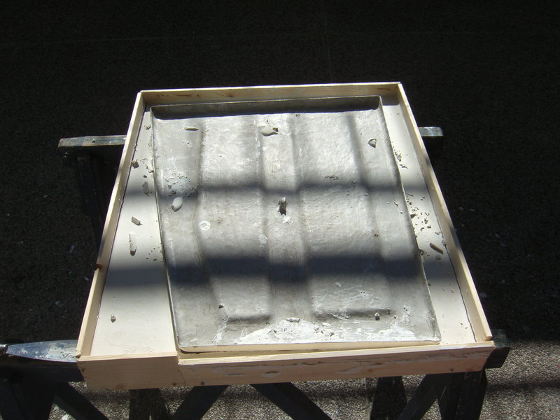

Dopo un po' di attesa è stato possibile estrarlo:
Commento file: Coperchio in gesso
EPSN5641.JPG [ 908.44 KiB | Osservato 5402 volte ]
Purtroppo il gesso era abbastanza fluido per seguire la forma, ma sulla superficie orizzontale sono rimaste intrappolate delle bolle. Si notano anche pieghette nella pellicola e soprattutto del nastro adesivo usato da rinforzo.
Commento file: Stampo gesso
EPSN5642.JPG [ 891.08 KiB | Osservato 5402 volte ]
Poco male: quelli erano difetti stuccabili/levigabili.

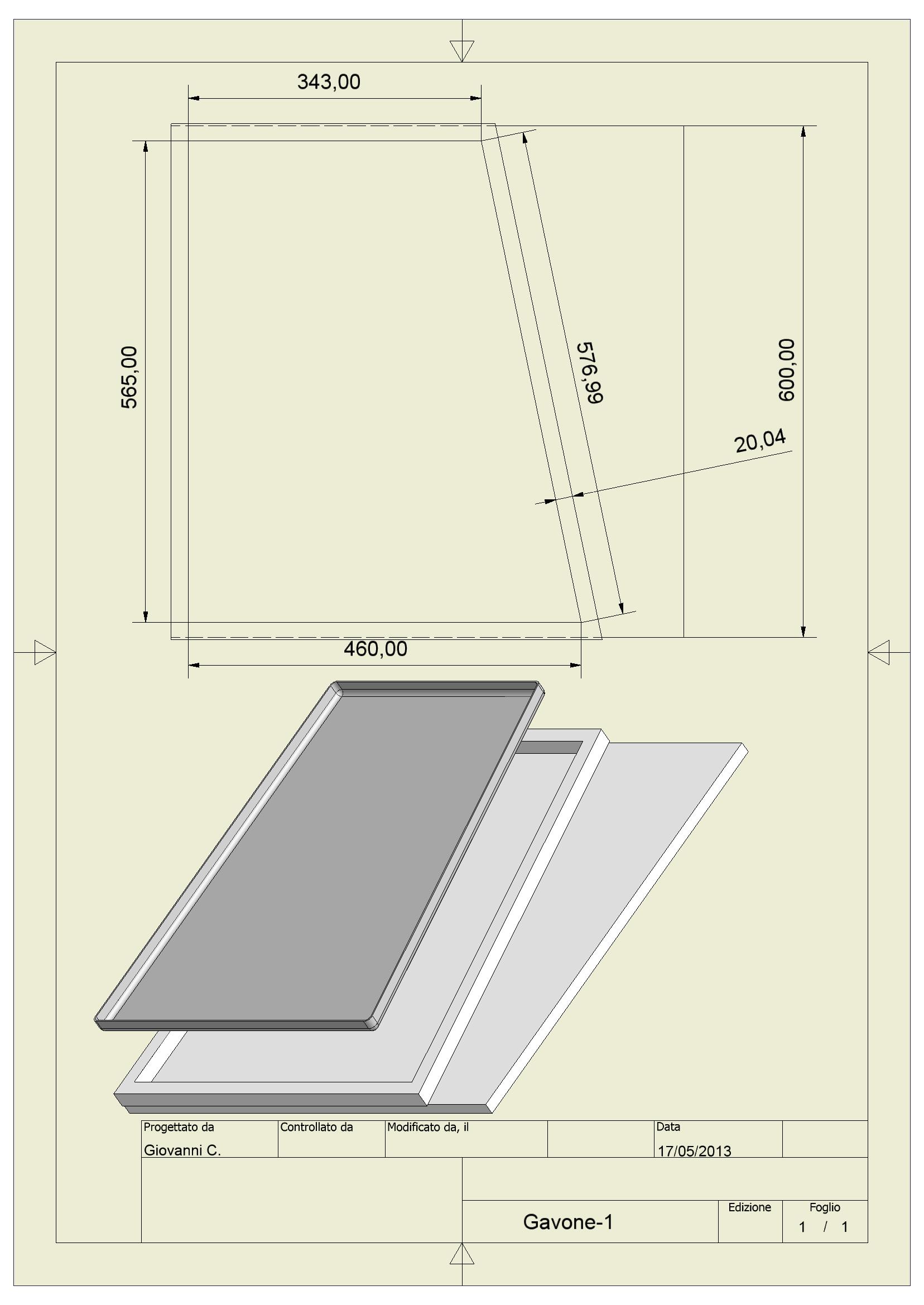

Se non avete pazienza (e per fortuna una forma semplice da realizzare)... potete fare lo stampo anche in legno. Ho riciclato il pannello 600x600 della cassaforma e ci ho avvitato quattro listelli 20x20 secondo il disegno seguente.
Commento file: Misure stampo/coperchio
gavone-1.JPG [ 207.28 KiB | Osservato 5373 volte ]
Il mio bordo era alto 20 e quindi quei listelli erano perfetti.
Per gli spigoli ho siliconato (e passato il dito) per ottenere il raccordo smussato tra i lati. Ecco: magari questo dettaglio sarebbe venuto con una curvatura più simile all'originale con il gesso. Inoltre il lato inclinato sarebbe stato lievemente curvo e anche questo si è perso passando dal bordo del calco al listello.

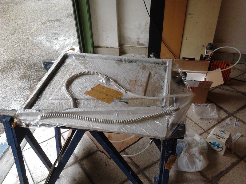

Ora viene il bello, il trucco per avere uno spessore costante e far si che tutto aderisca alla perfezione allo stampo è mettere tutto in un sacchetto di plastica (polietilene è collaudato, altri polimeri non devono contenere stirene se no si sciolgono) e collegare ad un sistema di pompaggio. Come sacchetto io ho usato quelli da abiti, inserendo per il lato lungo stampo con tutto, sigillando con nastro adesivo e poi inserendo il tubo dal lato dell'attaccapanni. Anche quelli da spazzatura dovrebbero funzionare (se sono trasparenti meglio coì si vede cosa succede). Come pompa forse bastano gli aspirapolvere moderni, so di gente che ha modificato compressori da frigoriferi dismessi. Avendo la possibilità di procurarmi una pompa rotativa da vuoto :oops: io ho usato quella.
La tecnica si chiama Vacuum bag moulding, con una ricerca immagini vedrete foto molto più entusiasmanti della mia, ma intanto eccola:
Commento file: Sacco vuoto
EPSN5642b.JPG [ 1.82 MiB | Osservato 5358 volte ]
La pressione atmosferica fa aderire e schiaccia il sacco e il contenuto allo stampo, così la forma è qualla desiderata e la resina in eccesso viene spremuta e assorbita dal panno spugna (si notano le zone già imbevute). Il tubo a spirale (per distribuire meglio il vuoto) è quello da impianti elettrici, tagliato a spirale.

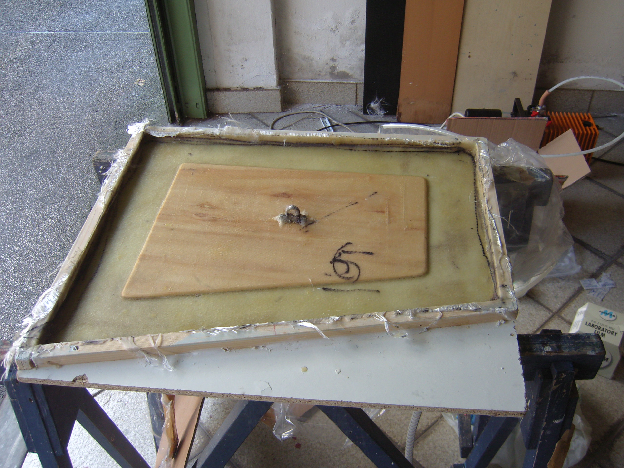

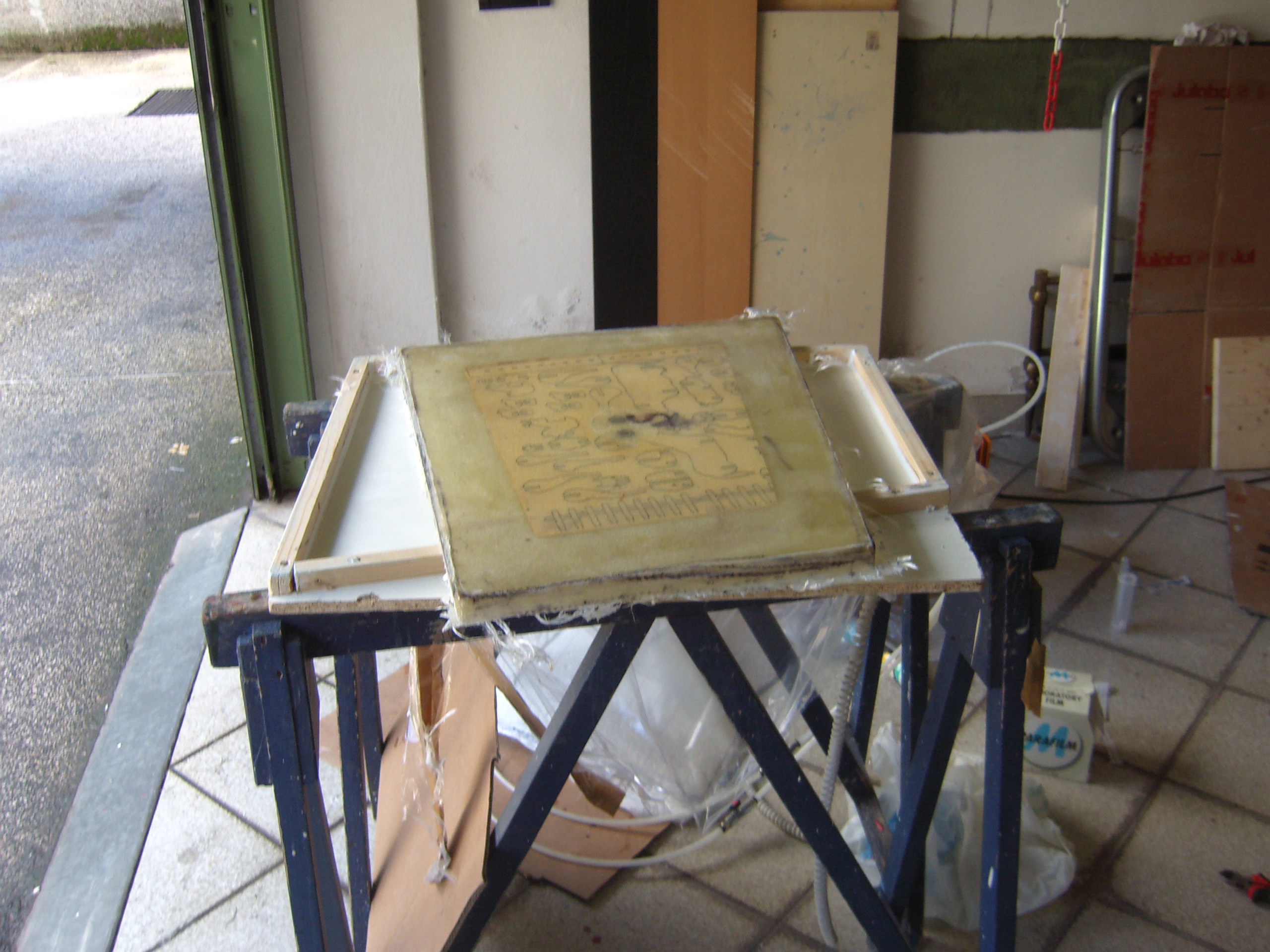

Ed ecco il risultato, tolto sacco, spugna e peel ply:
Commento file: Apertura sacco
EPSN5643.JPG [ 947.23 KiB | Osservato 5355 volte ]
Vedete al bordo le fibre sporgono e si appoggiano al listello. Ho rifilato i bordi con un taglierino robusto.

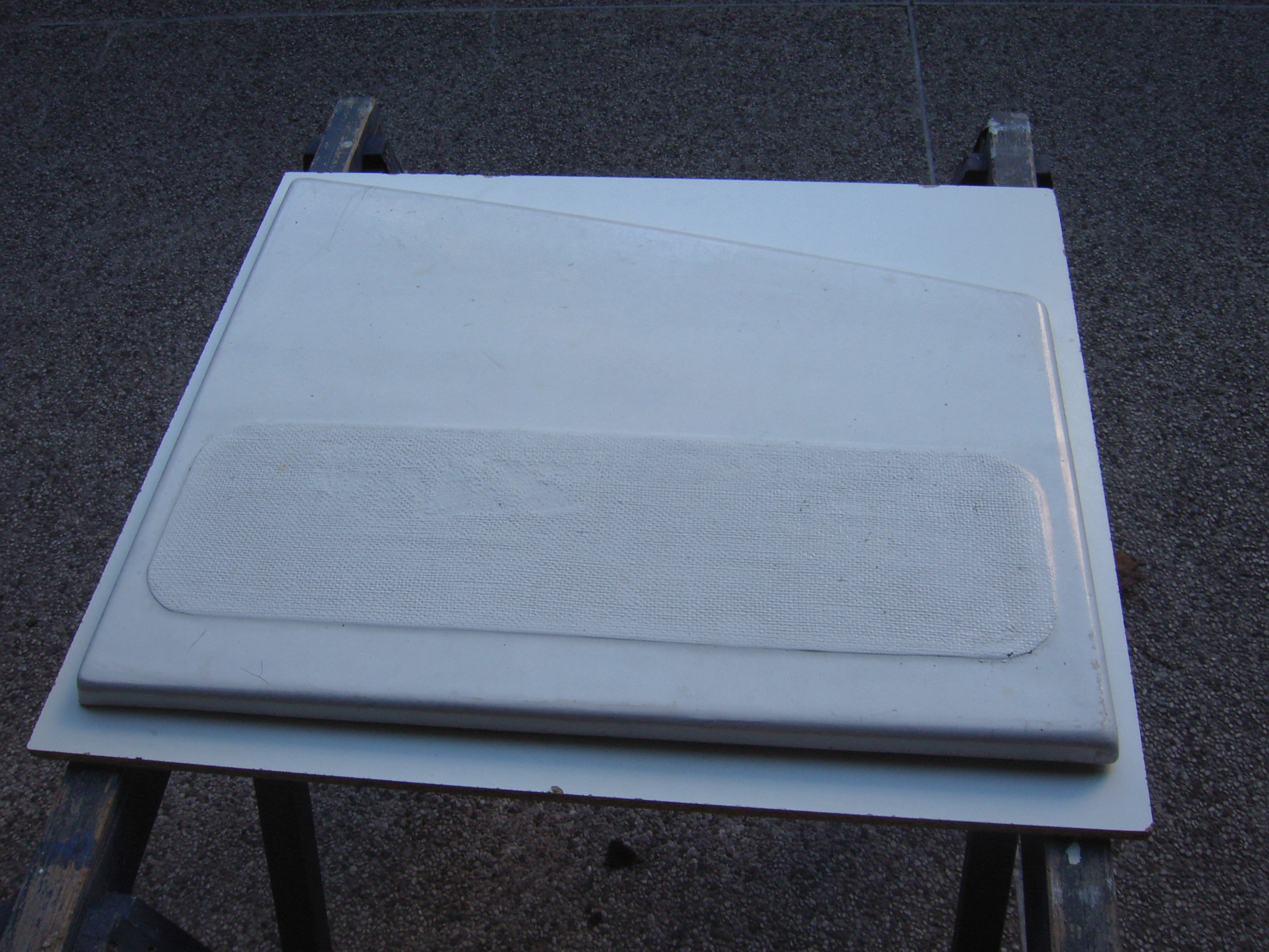

Così una volta estratto (ma ancora non del tutto rifilato):
Commento file: Coperchio grezzo
EPSN5645.JPG [ 898.36 KiB | Osservato 5355 volte ]
Non fate caso ai disegnini, il compensato era un avanzo di un sottile pannello da traforo per bimbi e sono sagome di animali :oops: . Dovrò verniciarlo.
E' venuto abbastanza sottile e leggero, spero che in sede sia resistente perché la sensazione caricandolo da poggiato sui cavalletti è che qualche strato di fibra in più non avrebbe guastato (d'altronde non cercavo la leggerezza estrema).
