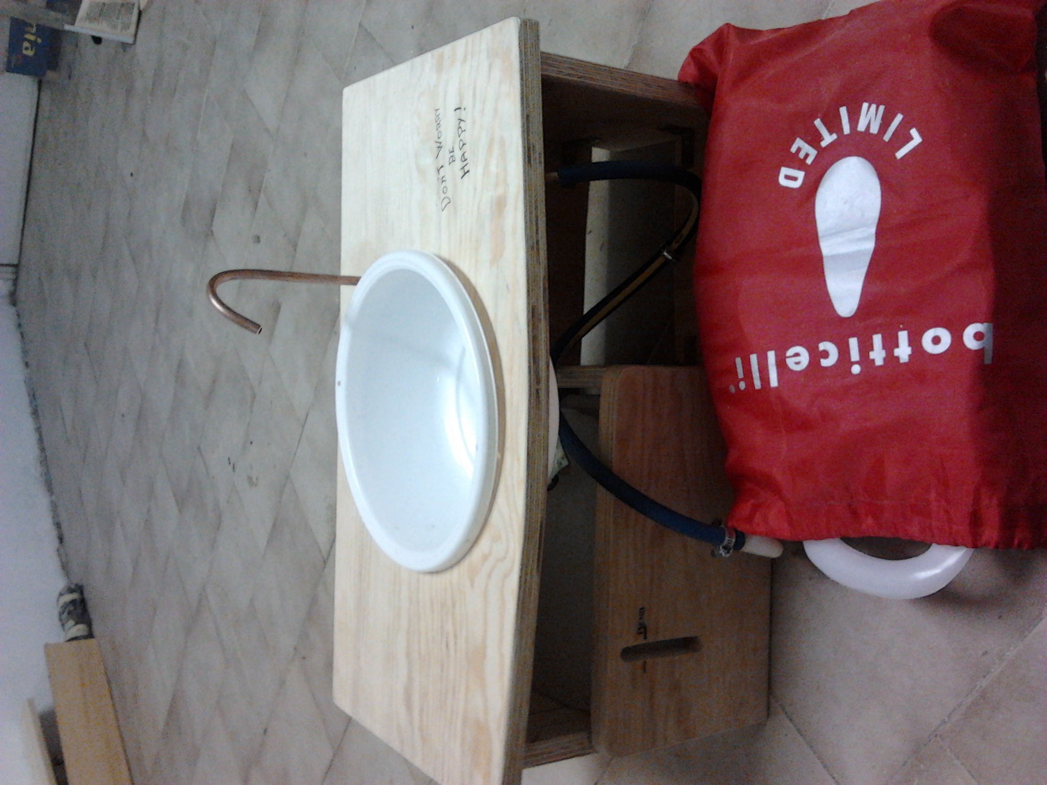

In una sera di pioggia mi sono costruito questo lavello usando un catino e materiali di recupero...ha un serbatoio di carico flessibile che schiacciato funziona da pompa ed uno di recupero amovibile, giusto il minimo per lavarsi i denti..

Bellissimo!

Grazie...troppo buono!

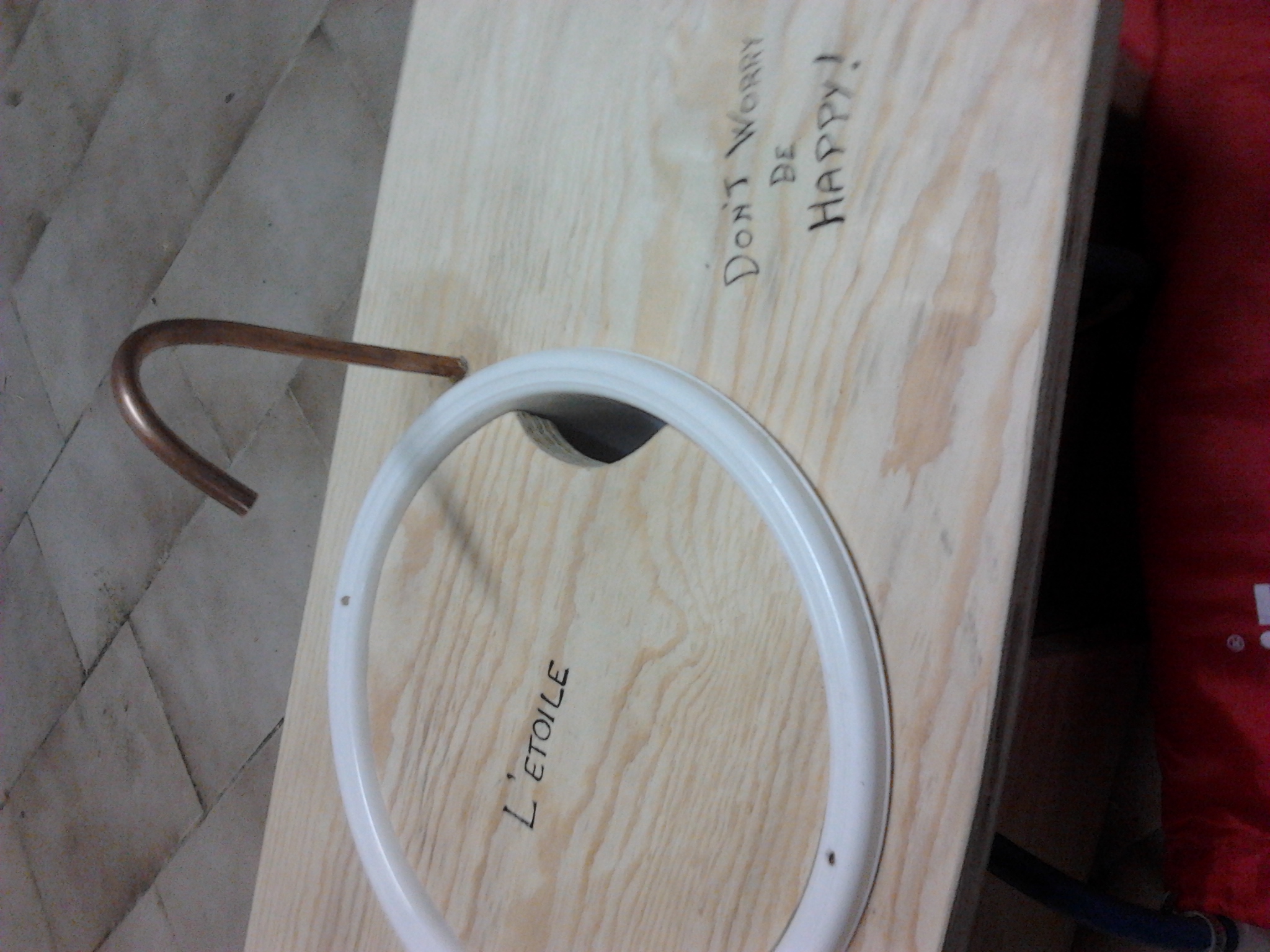

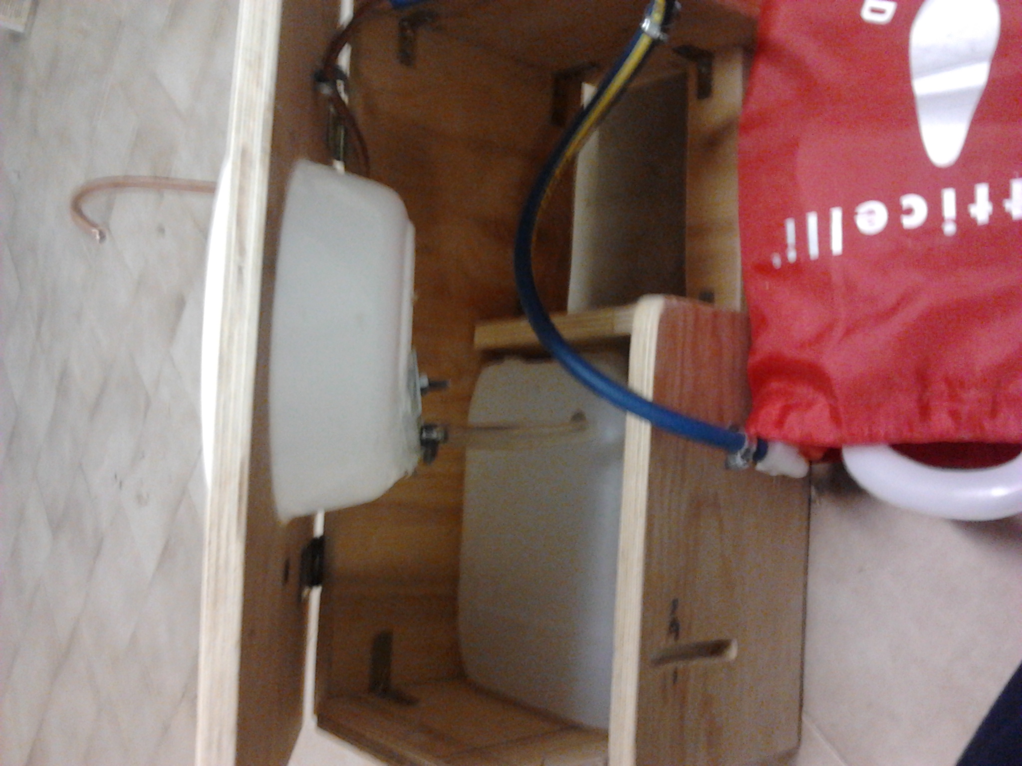

Scusate ma cn le foto faccio pieta'

Ovviamente poi andra' levigato e verniciato prima di essere montato sulla barca.

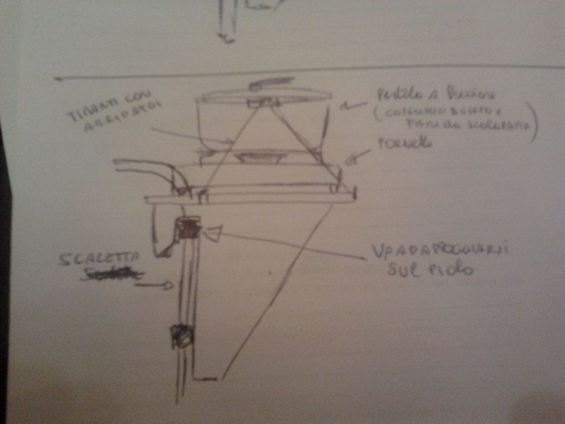

Grande Paolo! Questo ragazzo ha le mani d'oro. Tira fuori l'ingegnoso sistema di cucina con spiaggetta a poppa ed il tavolo pozzetto...

Ecco il sistema di cucina mi interessa, sto pensando a qualcosa da agganciare sopra il timone, ma per ora inventiva sensata zero. L'unica cosa che mi viene in mente è una schiena d'asino a tutta poppa, ma poi non scendo più.

Il mio si aggancia sopra la scaletta...e' metti togli legando un cordino cn fornello e agganci per pentola incorporati....appena passo in barca faccio due foto..cmq e' in compensato marino e si realizza in un paio d ore massimo

Spero si capisca qualcosa da qst schizzo
