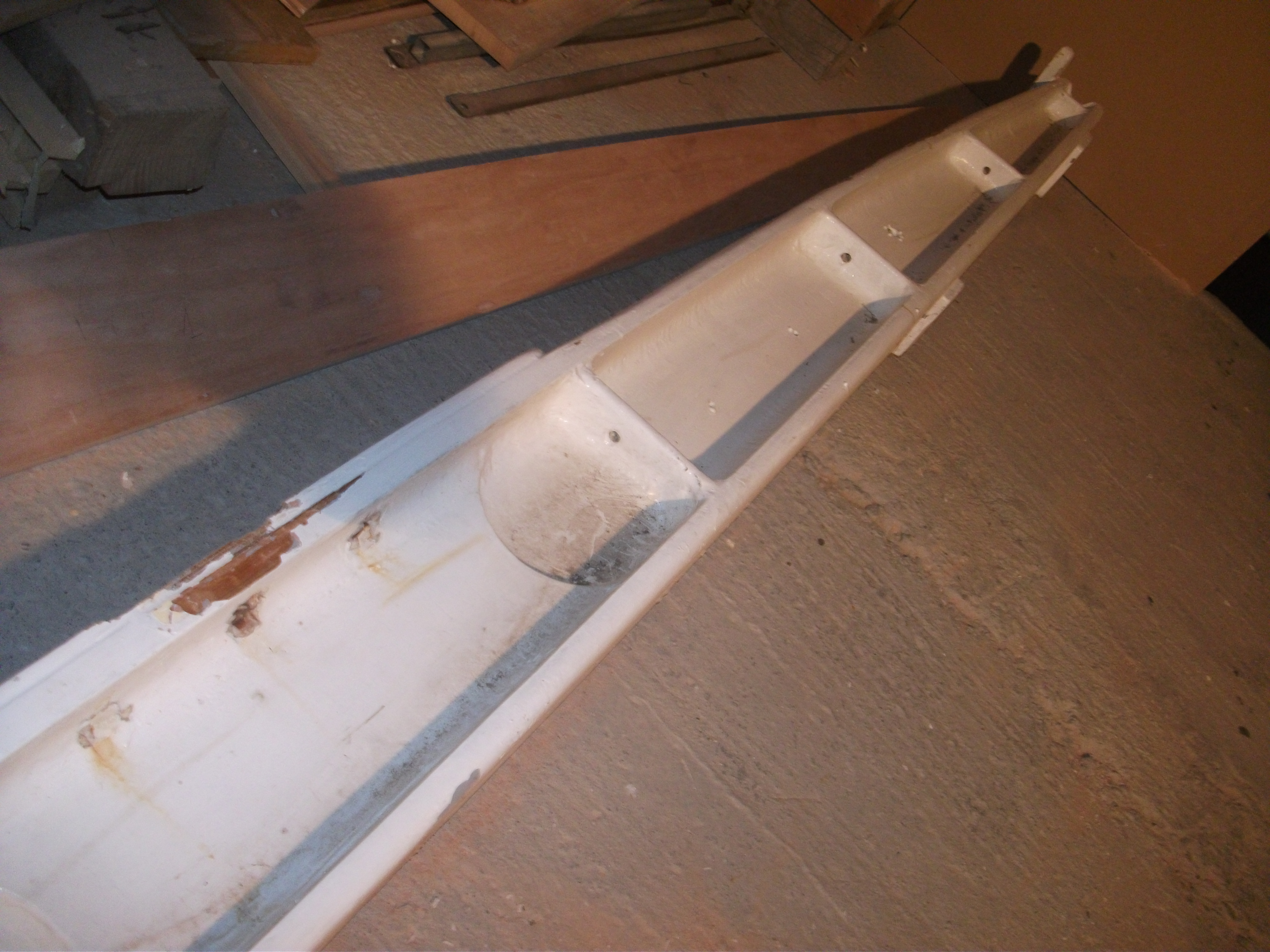

DSCF9384.JPG [ 2.37 MiB | Osservato 4675 volte ]
il dettaglio delle parti verticali che dovranno dare forma alla traversa

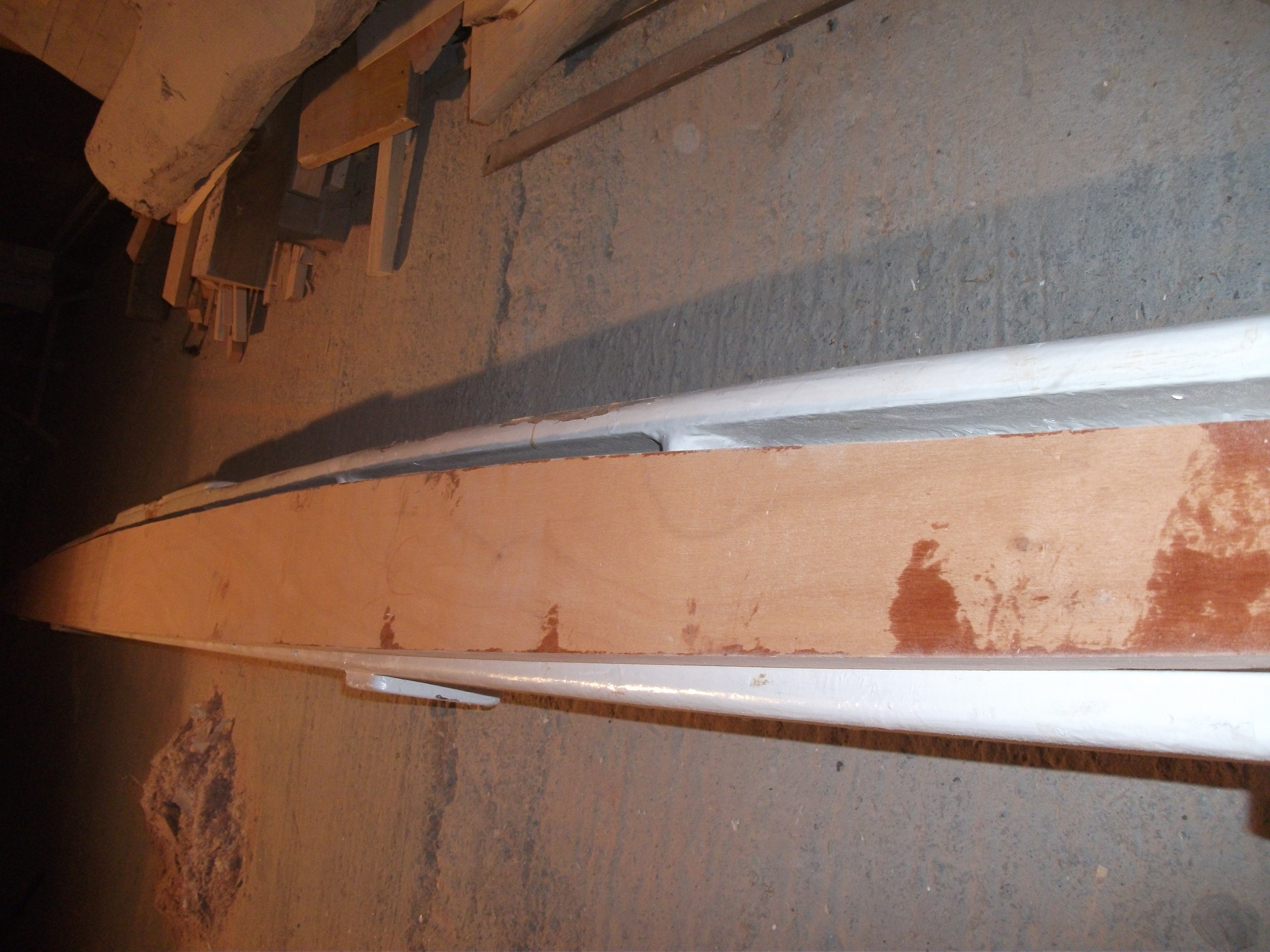

DSCF9385.JPG [ 2.88 MiB | Osservato 4675 volte ]
dettaglio degli incollaggi

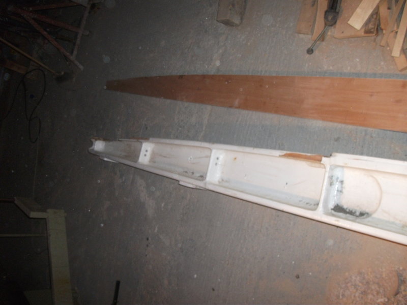

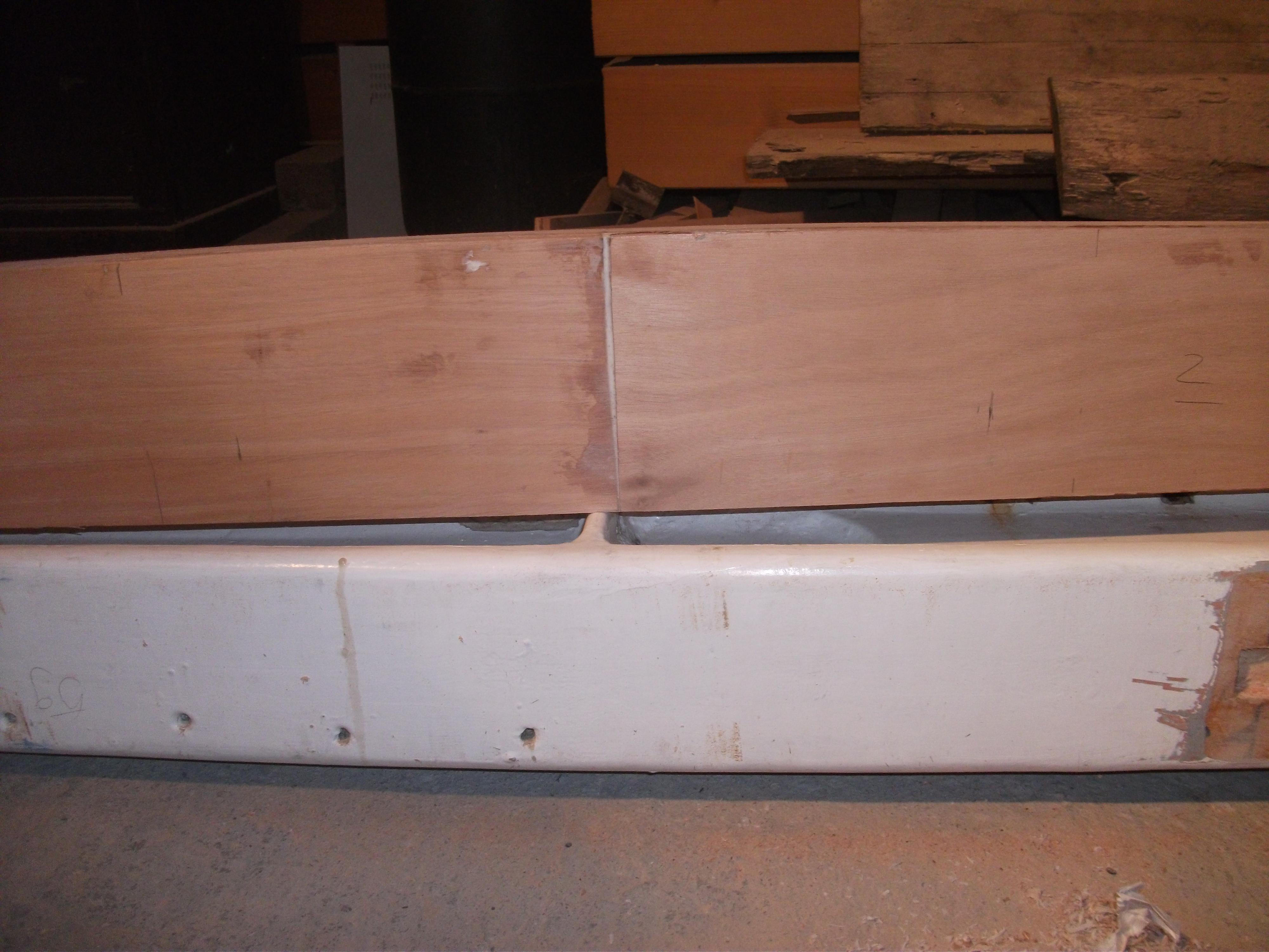

DSCF9394.JPG [ 2.1 MiB | Osservato 4675 volte ]

allora da quello che si vede gli incollaggi sono ben fatti ricordati solo di inpregnare bene con resina liquida entrambe le facce da unire prima di spalmare la resina caricata , visto che stai ricostruendo le traverse conviene nastrare gli incollaggi longitudinali (usando un nastro di biass da 300gr alto almeno 70mm) e successivamente quelli trasversali potresti infine ricoprire esternamente con un tessuto sempre da 300gr ultimo consiglio usa il peel ply sia nel momento delle cordonature che nella successiva laminazione.
quando assemblerai i vari pezzi puoi aiutarti anche con delle viti che rimuoverai dopo l'incollaggio , se per caso avessi difficoltà a togliere le viti xchè la resina le ha intrappolate è sufficiente scaldare la testa della vite con un saldatore a stagno di quelli con la punta e vedrai che il problema si risolve .
