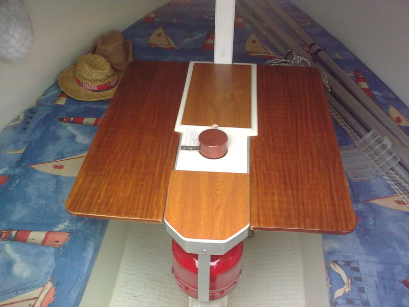

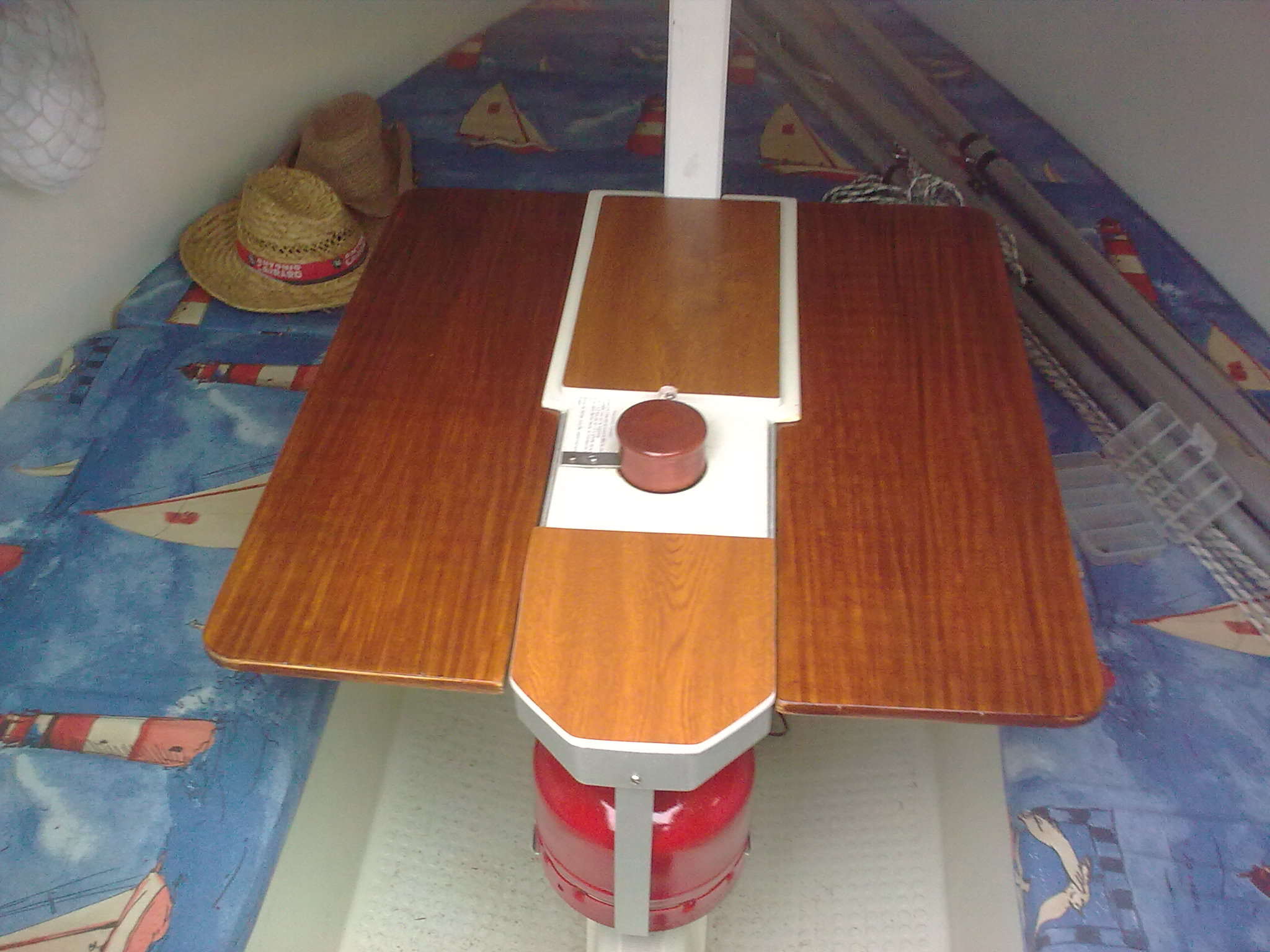

A questo giro, devo dire che ho lavorato proprio bene.... ;)

Non ricordo com'era ma questo è venuto proprio bene... Avrei da realizzare un tavolo per pozzetto... :roll:

Se ti dico il mio parere non ti incazzi?
Bello il tavolo, anche se era meglio con un bordino per fermare eventuali spostamenti....; ho visto sotto la bombola.... :o non te lo consiglio!!
La bombola cerca di metterla esterna, in un gavone esterno...con fori verso la base in modo tale che una fuoriuscita se ne vada fuori dal gavone e poi fuori dal pozzetto senza fare danni.... Se quella bombola avesse una perdita e voi foste dentro a dormire.....oddio!!!
Lo so che oramai l'hai finito...ma pensaci ;) magari si tratta solo di spostarla e di tirare un tubo....

Vero! cosa che farò. La soluzione attuale è quella diciamo di fabbrica, per far sì che il peso della bombola crei la bascula.

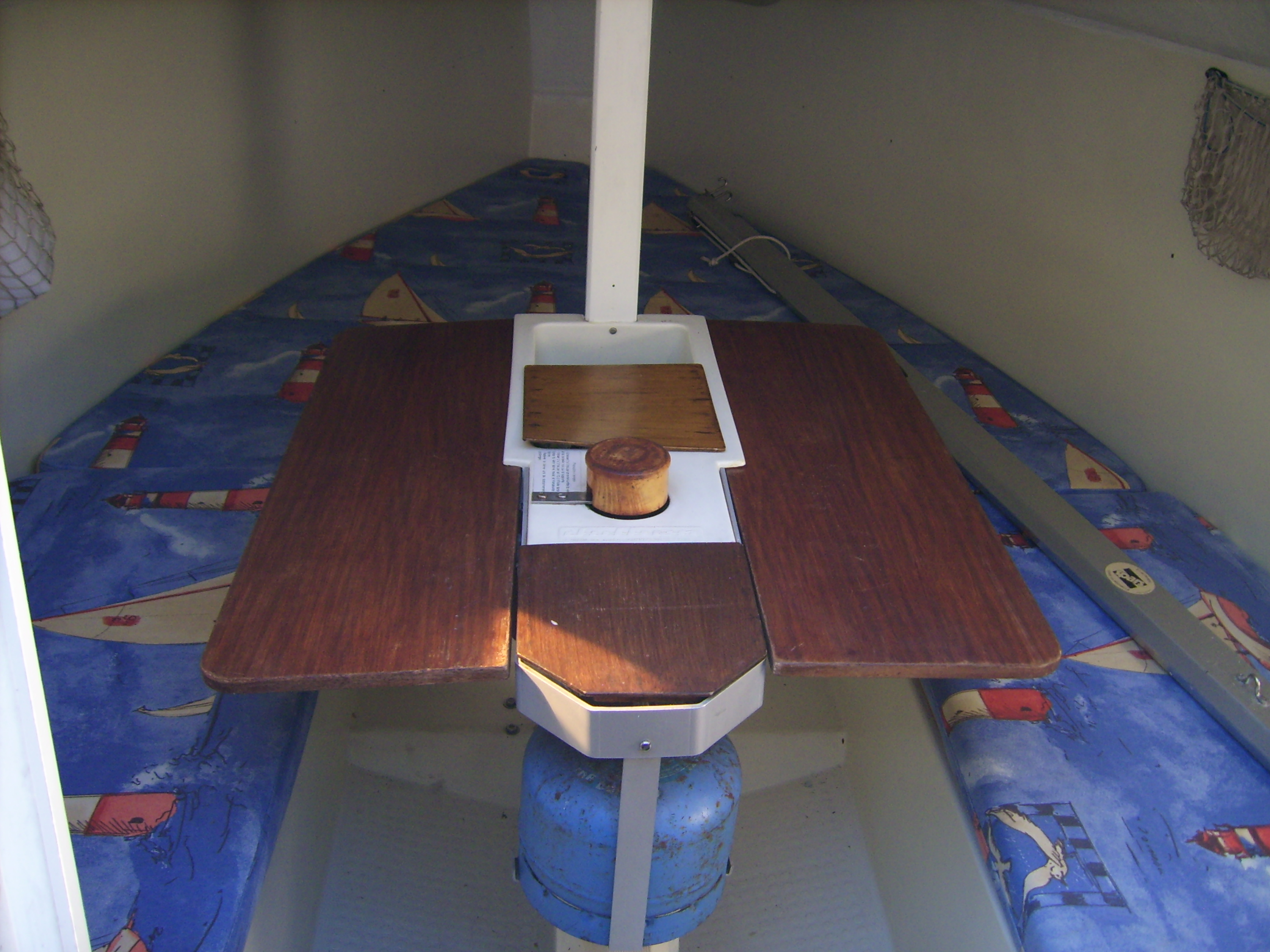

E' vero, avevo dimenticato di mettere il PRIMA, ho messo solo il DOPO........ :? riparo

Sei stato davvero bravo!!
Strano cmq che nella versione original non ci sia un minimo di bordino....
