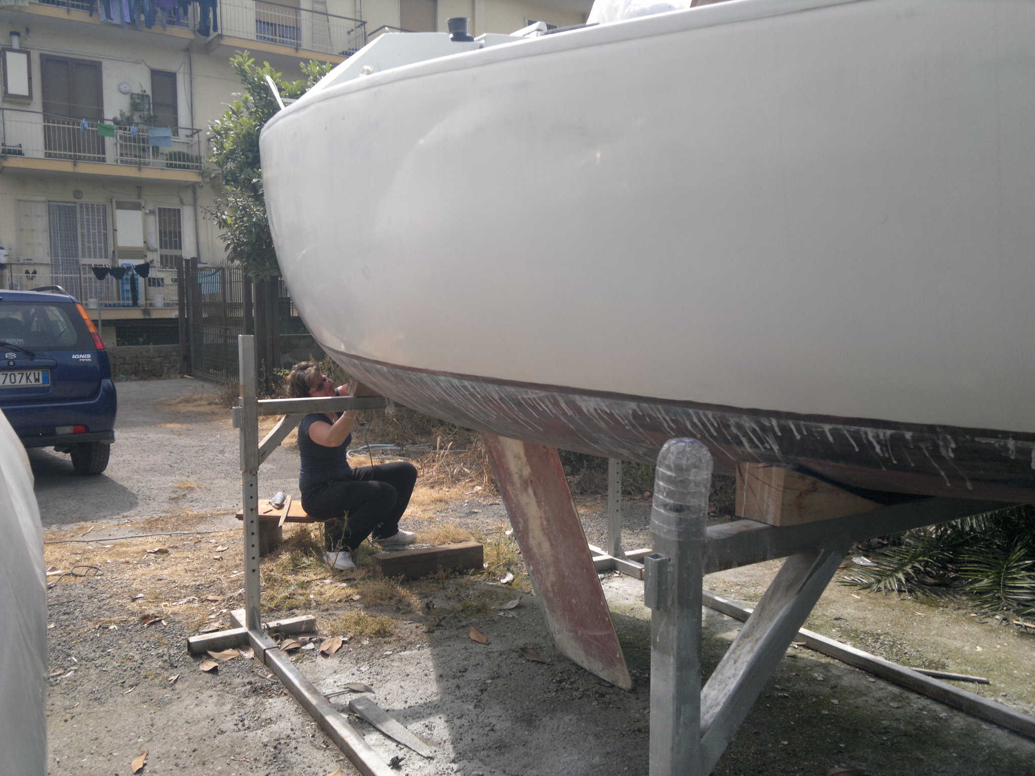

Allora dopo un po' di tempo mi sono deciso a realizzare il sistema per sollevare la barca, prendendo spunto da quello che ha postato silviaanne.
2013-04-25-150.jpg [ 543.27 KiB | Osservato 2268 volte ]
Ho preso per i ritti un quadro di 50x50x2 e per le traverse (3 mt) un 50x80x3 di ferro.
Ho notato che nella foto si vede una traversa che congiunge i piedi dei ritti a cosa serve?
seconda domanda, per i piedi dei ritti, 20 cm per lato (quattro lati a croce) pensate siano sufficienti?
risposta 1: (se ho correttamente capito ciò che chiedi) senza il collegamento tra quelli che tu chiami "ritti" l'invaso non starebbe in piedi, cascherebbe verso prua o verso poppa.
risposta 2: i piedi dei ritti senza il collegamento di cui alla domanda 1 non sono sufficienti.
Lorenzo ha scritto:
Ho notato che nella foto si vede...
quello che non sembri aver visto, e cioè che anche in alto sono previste traverse di collegamento(che comunque non bastano) e che anche silviaanne si guarda bene dall'installare :evil: per ovvi motivi di praticità (diverso da sicurezza...).
allo stesso motivo per cui le stesse traverse le matterei anche sui lati corti del rettangolo, a terra;
meglio di più (30?), ma forse anche sì, ammesso che tu guardi bene, zoomando, che i piedi sono fazzolettati (poco?) ai ritti; non dimenticare di farlo, magari con lamiera da 4-5 mm.
Se posso (fin qui ero abilitato dall'imperativo), aggiungerei anche che:
- prima di montare, manderei tutto a un bel bagno di zinco a caldo (dopo aver fatto anche i fori)...
- prevederei dei fori per il drenaggio acqua di ristagno o di condensa;
- metterei tappi di gomma, ben ingrassati;
- appoggerei tutto l'ambaradan a tavoloni da cantiere, magari per praticità affogati in terra;
- in alternativa monterei tutto su ruote - di cui due girevoli - e su cavalletti; i drenaggi restano indispensabili;
- prevederei periodiche ispezioni e pulizie degli interni, compresa disostruzione dei fori di drenaggio.
