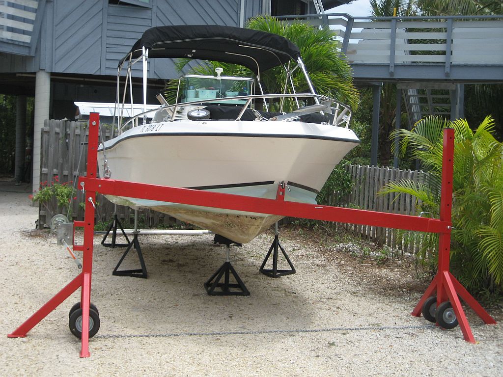

Eccomi, come anticipato sto pensando (forse un po' troppo) ai lavori da fare, e tra questi il fifacimento dell'antivegetativa oppure la sua rimozione totale.
Mi serve qualcosa per sollevare la barca (almeno fino a 1,5 mt da terra) e togliere il carrello.
Stavo pensando di fare una cosa del genere
Boat Lift.jpg [ 197.48 KiB | Osservato 9152 volte ]
e farlo salire alternativamente a destra e a sinistra di circa 10 cm.
Lo stesso lo farei per la poppa.
La mia domanda, è questa, se faccio una cosa del genere, che misure dei tubolari dovrei usare?
Non vorrei Usare materiale troppo grosso, solo per un motivo di praticità.
Forza ingegneri, fatevi sotto. :D
P.s. la barca pesa circa 10 q.li

Quel povero golfare... una cosa è in acqua tirare su un corpo morto, ben altra è tenere il 40-50% o forse più del peso..
Ci sarebbero i cavalletti, vero, ma scollegati tra loro ti richiederebbero di camminare sempre come un gatto; insomma la barca non sarebbe pedonabile, e va bene; ma anche non ti ci dovresti appoggiare, né inciampare, né farle prendere vento, né far avvicinare nessuno...
Temo siano meglio i pallets.. :twisted: :twisted: :lol: :lol:
Seriamente (quasi): ma un bel paio di capre sul tipo di questa? magari fatte con tubi innocenti... (noleggio)

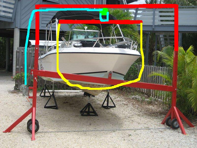

MessaggioInviato: 11/10/2012, 9:41
e una via di mezzo ? :lol:
non guardare dimensioni (magari un po' più alto)e disegno (che ho fatto in 1 minuto) ma visto che te o vuoi costruire ..... na cosa così ?? :lol:
e tutto in una volta ... 10cm per parte lo devi spostare almeno 20 volte per alzarla di un metro !!! :mrgreen:
Boat Lift evo.JPG [ 132.36 KiB | Osservato 9147 volte ]

Allora, ecco le mie impressioni, partendo dal presupposto che vorrei realizzare una cosa abbastanza "leggera" da poter gestire facilmente.
Sia per la proposta di Tramp che per quella di Zembo, (che dicono la stessa cosa, se non sbaglio), il problema è che dovrei fare delle capre (ponti) alti circa 4 metri (che non sono facilmente gestibili)
Per quanto riguarda il golfare, non avevo specificato, farei passare la traversa sotto la barca e non sul golfare (son mica matto) ;)
Salire 10 cm per volta non è un problema, non ho furia ho tutto l'inverno davanti. E poi vorrei mettere 2 verricelli, uno a destra e uno a sinistra, in modo di andare su abbastanza agevolmente, con dei fermi ogni 10/20 cm come sicurezza.
