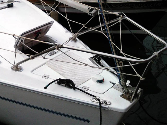

Ho trovato tra le foto fatte a Livorno, questa.
Credo che mi cercherò il più piccolo e anonimo possibile, e che lo monterò nella stessa posizione di quello. Immagino però, di dover controllare che la lunghezza del musone si sufficiente per arrivare dal bordo del gavone al bordo della barca...

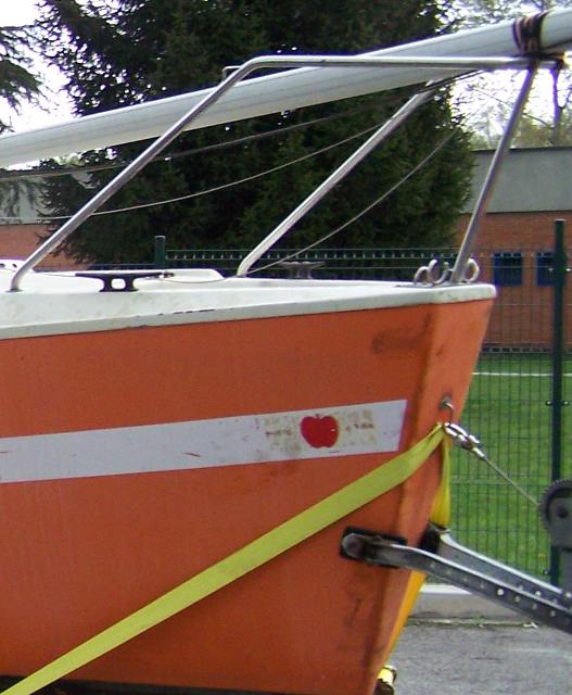

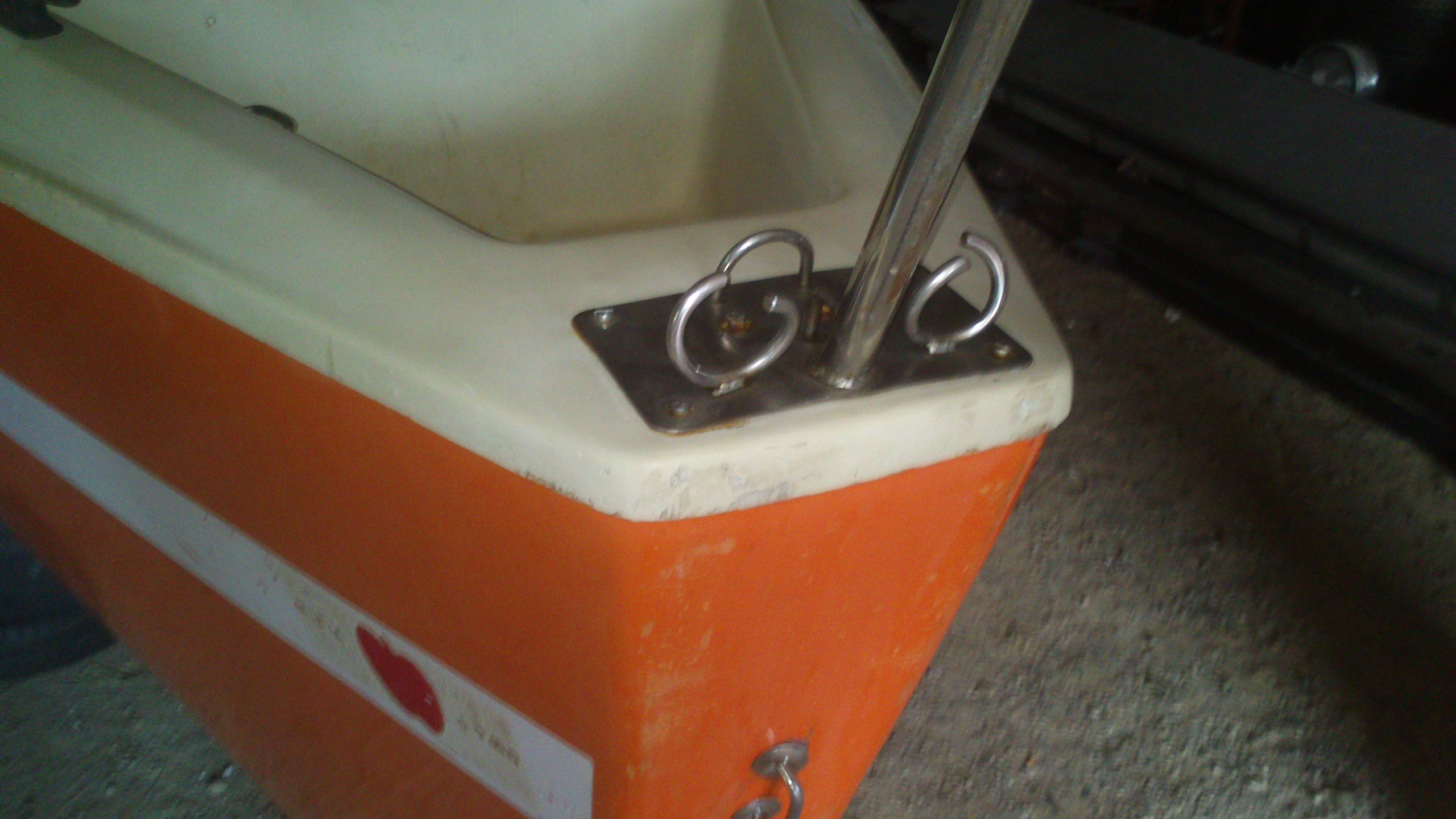

Rettifico, forse in quella posizione non lo posso montare, perchè c'è già una piastra di metallo che occupa tutto lo spazio. Ho una foto ma si vede poco.
Potrei montarne uno come quello su ashley, in verticale, ma penso a due cose:
- ce ne sono di appositi da montare in verticale, oppure sono gli stessi?
- Rischio di toccare e spaccare quando ormeggio in banchina di prua? (problema che potrei risolvere imparando a ormeggiare :? )

è lo stesso e non credo ci siano problemi a montarlo in verticale, tranne ovviamente l'aumentato carico sui perni che lavoreranno a taglio e non più in compressione. Per il problema dell'impatto in banchina non preoccuparti è comune a tutti :roll:
Esistono anche supporti ancora angolati per essere montati ai lati della prua e comunque rivolti in asse.
