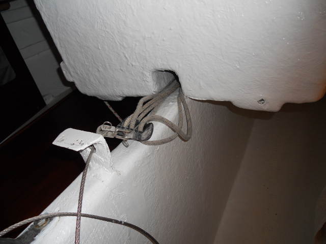

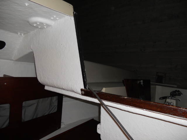

- ganci sul tetto (foto2). L'unico installato (i fori erano già presenti) ha ceduto in pochi minuti, forse ci abbiamo appeso oggetti troppo pesanti. Ora sono combattuto tra ripararlo e applicarne altri, oppure applicarli sui lati verticali delle travi di legno: intanto se si strappano dai legni è meno peggio che se si strappano dal tetto. Poi invece di sforzare a "sradicare" le viti, lavora a piegarle, quindi credo che sarebbero molto più robusti. Infine credo che faremo attenzione ad appendere oggetti più leggeri e a staccarli in navigazione.
- presa d'aria (foto2). Mi piacerebbe sostituirla con un ventilatore a pannello solare, non tanto perchè entrerebbe più aria (la prodiera dice che in fondo in cabina non faceva così caldo), ma perchè la presa d'aria attuale esteticamente è oscena.

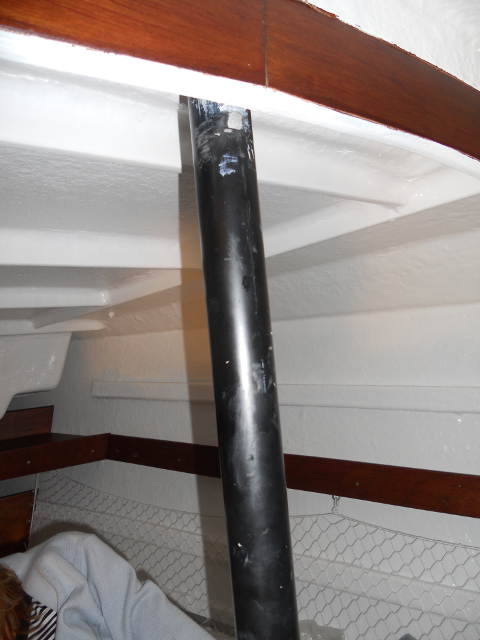

- il palo (foto3). L'ho preservato male e si è rigato e scolorito. E' tenuto in sede da un paio di viti in alto e un paio in basso. Mi ero detto 'eccheccivuole, svito quattro bulloni, lo porto fuori, carteggiata e bomboletta spray nera'. Peccato che dalla sede non ne ha voluto sapere di uscire. Ora mi ritrovo a doverlo verniciare in sede. Ma schermare dappertutto e farlo a spray mi pare una follia, come viene a pennello?

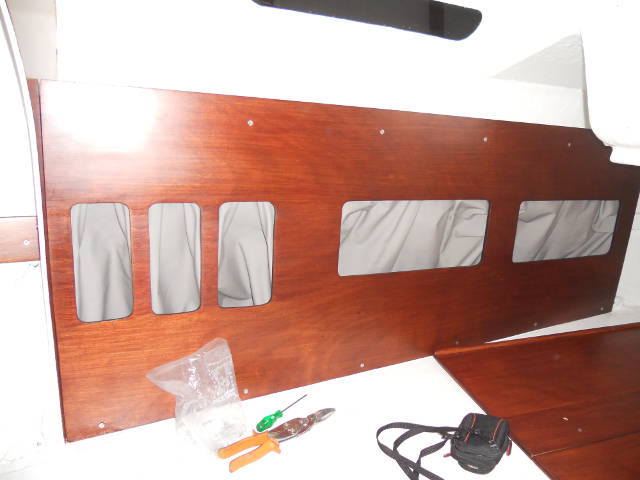

- il legno e le barre a guida del tambucio (foto4). Come per il palo, mi tocca farli in sede, perchè smontarli mi sembra troppo complicato, ho paura di fare danni. Ora, il legno a pennello so già che viene bene, ma le barre verticali di metallo, a pennello verranno decentemente?

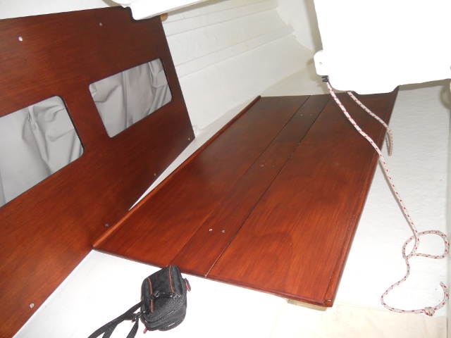

- il tavolo (foto6). Sulla parte fissa applicherò qualche mano di flatting in più, dato che lo utilizzo come scalino per entrare in cabina, e quindi si consumerà molto in fretta.

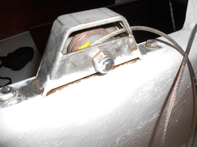

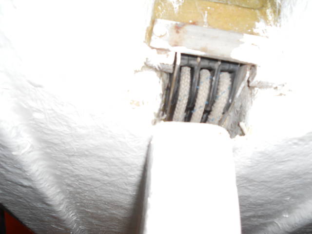

- la scotta della deriva (foto7). Smontato il tavolo, mi sono ritrovato il cavo metallico fuori dalla sede della carrucola. Chissà da quando. Spero sia sufficiente fare più attenzione quando la alzo completamente, perchè di sostituire la carrucola con una con una spalla più alta non mi va proprio.
- la scotta della deriva (foto8). Vorrei cambiarla, ma tirando il cavo metallico verso prua, mi è venuto dietro tutto il paranco, al quale speravo di trovare legato l'inizio della scotta. Ora, visto che a poppa il paranco è imbullonato (foto9), da dove incomincia sta scotta? O meglio, comincia in pozzetto, ma dove finisce? Altrimenti come faccio a cambiarla?

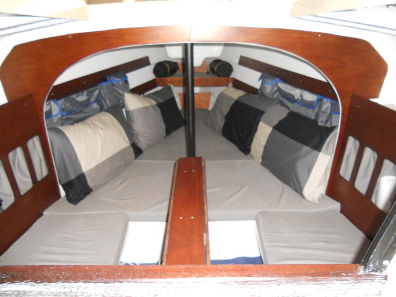

Situazione quasi definitiva degli interni a prua, conto di aggiungere ancora un paio di tasche..

Qui sopra dici: "la scotta della deriva (foto8). Vorrei cambiarla, ma tirando il cavo metallico verso prua, mi è venuto dietro tutto il paranco, al quale speravo di trovare legato l'inizio della scotta. Ora, visto che a poppa il paranco è imbullonato (foto9), da dove incomincia sta scotta? O meglio, comincia in pozzetto, ma dove finisce? Altrimenti come faccio a cambiarla?"
Visto che nessuno ti risponde...
Nella situazione della foto 8, con una persona in pozzetto e tu ai bozzelli, devi:
- identificare qual'è il tratto di cima che viene direttamente dal pozzetto
- a partire d quello, segui tutte le volute fino ad identificare l'ultima; quella va ad uno dei due bozzelli, fissata ad un punto che si chiama "arricavo"
- questo arricavo, visto che non sembra vedersi al bozzello della foto 8 (è così?), sarà certamente al bozzello 'affogato' a poppavia, sotto il pozzetto.
Ora (non ricordo), la torretta alla base della scotta randa è amovibile? o c'è un altro accesso in zona?
- se sì, è da lì che vai a fissare la nuova scotta all'arricavo;
- se no, non ti resta che tentare di scoprire l'arricavo facendo meno danni possibile...
- e da lì sostituisci la scotta, magari cucendo la nuova all'estremità della vecchia, che userai come pilota.
E' importante, visto che è così nascosto, fissare la nuova scotta all'arricavo in modo saldo e durevole. Prima di staccare la vecchia vedi di capire come è fissata.
E.. buon vento!

Grazie della risposta Tramp. Ma è un problema di settembre 2012, che ovviamente ho già risolto, mi scuso di non averlo scritto.
La torretta della base scotta randa non è amovibile. Cmq la scotta della deriva, dal pozzetto va direttamente al paranco di poppa in foto9, poi per tre volte va al paranco di prua per tornare al paranco di poppa. Infine viene legata al paranco di poppa.
Il primo tentativo di sostituirla legandola a quella vecchia è miseramente fallito, ma non è stato troppo difficile ricostruire ex-novo il percorso...
