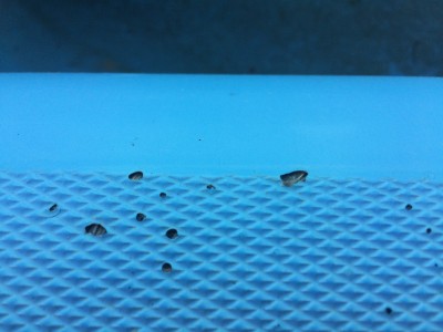

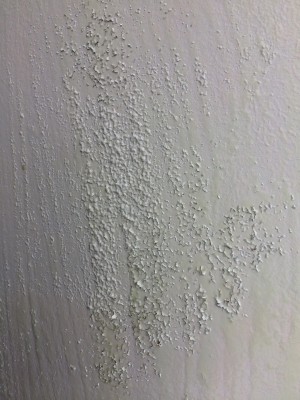

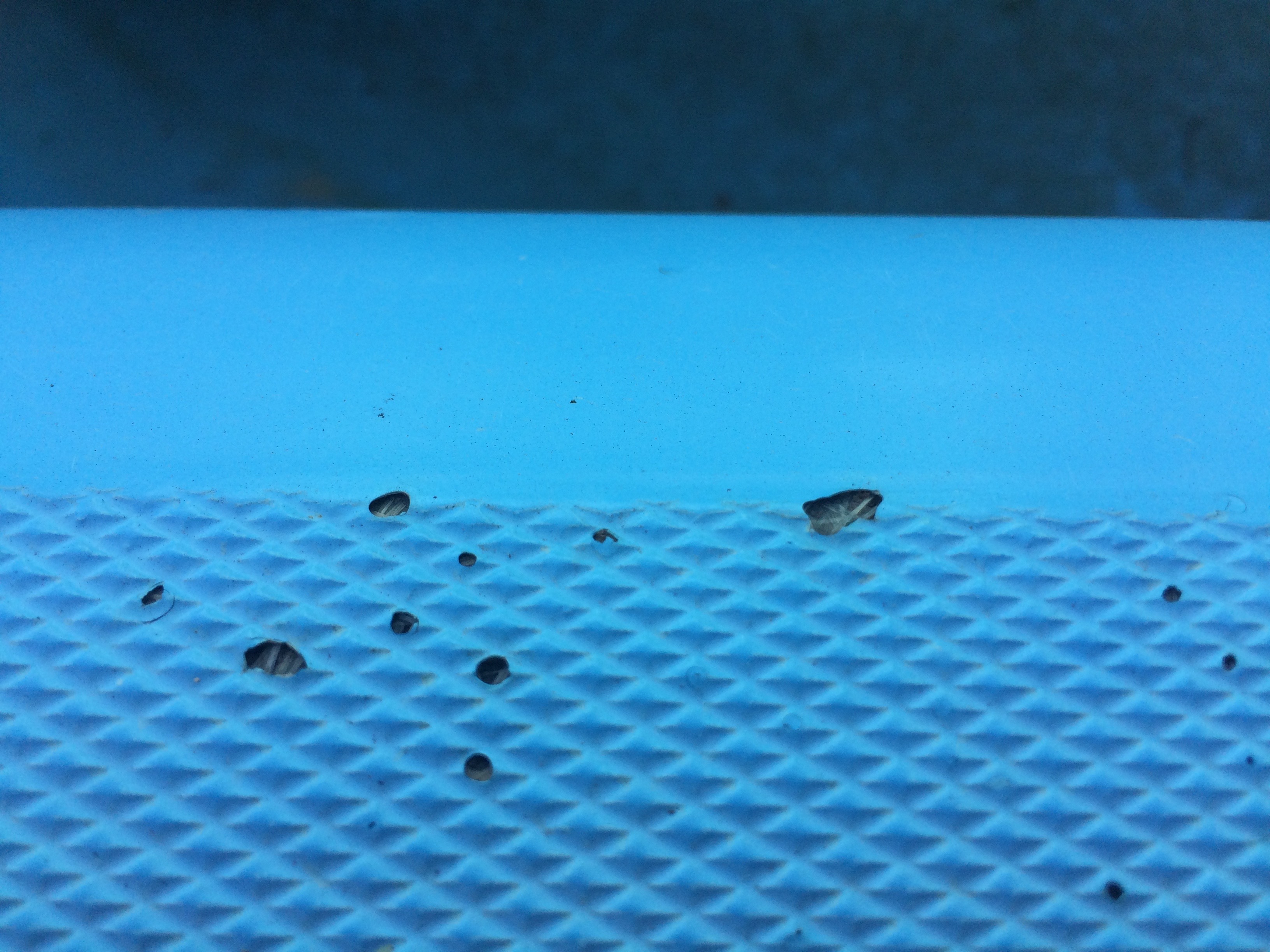

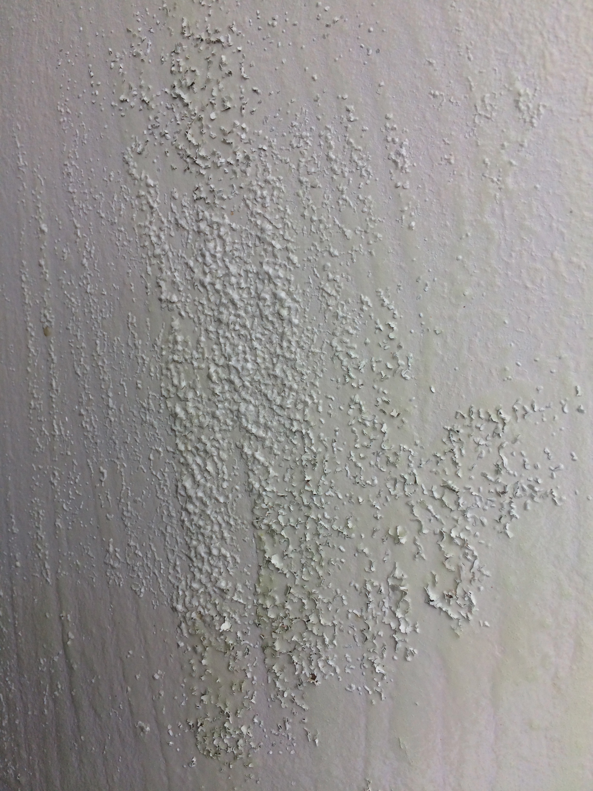

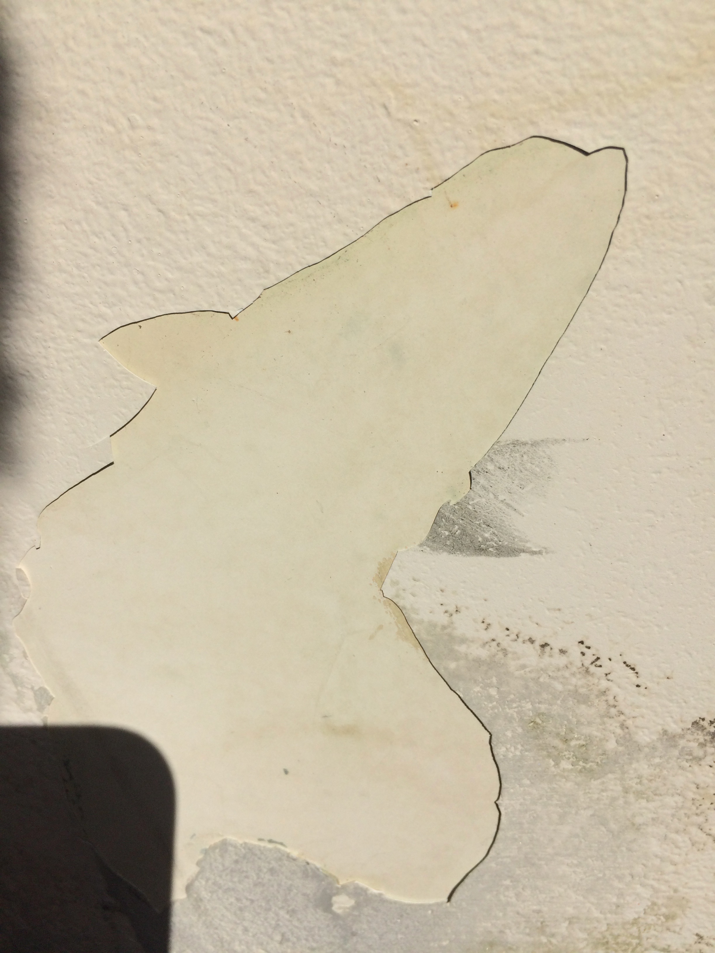

Salve a tutti, dopo anni di inattività ho deciso di riverniciare la mia barchetta, (di sicuro entra nel mezzo qualcosa già che ho pensato di farlo) però mi trovo davanti ad un grosso problema: uno dei precedenti proprietari (sicuramente simpaticissima persona) ha avuto la mia stessa idea, ma non ha pensato che procedendo a suo modo poteva succedere ciò di cui vi documento con foto.

In poche parole è stata riverniciata senza una carteggiata o un primer, quindi pensavo che carteggiandola tutta con l'intenzione di rimuovere tutta al vernice data, non sarò mai sicuro di arrivare fino al gelcoat originale, col rischio che una volta riverniciata risbolli l'eventuale vernice rimasta.
Uno verniciatore potrebbe rovinare anche il gelcoat sottostante.
Qualcuno ha un consiglio da darmi in merito?

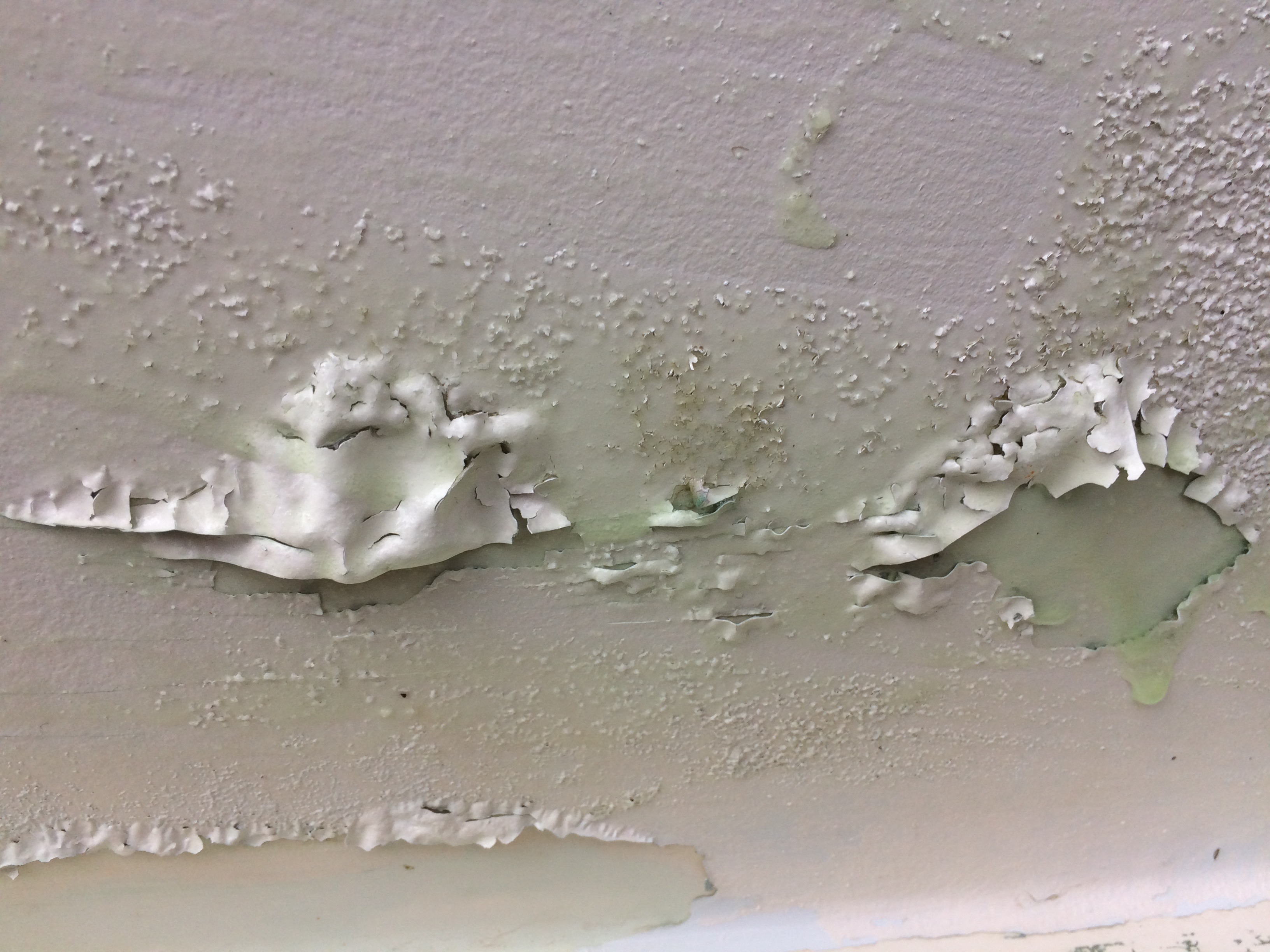

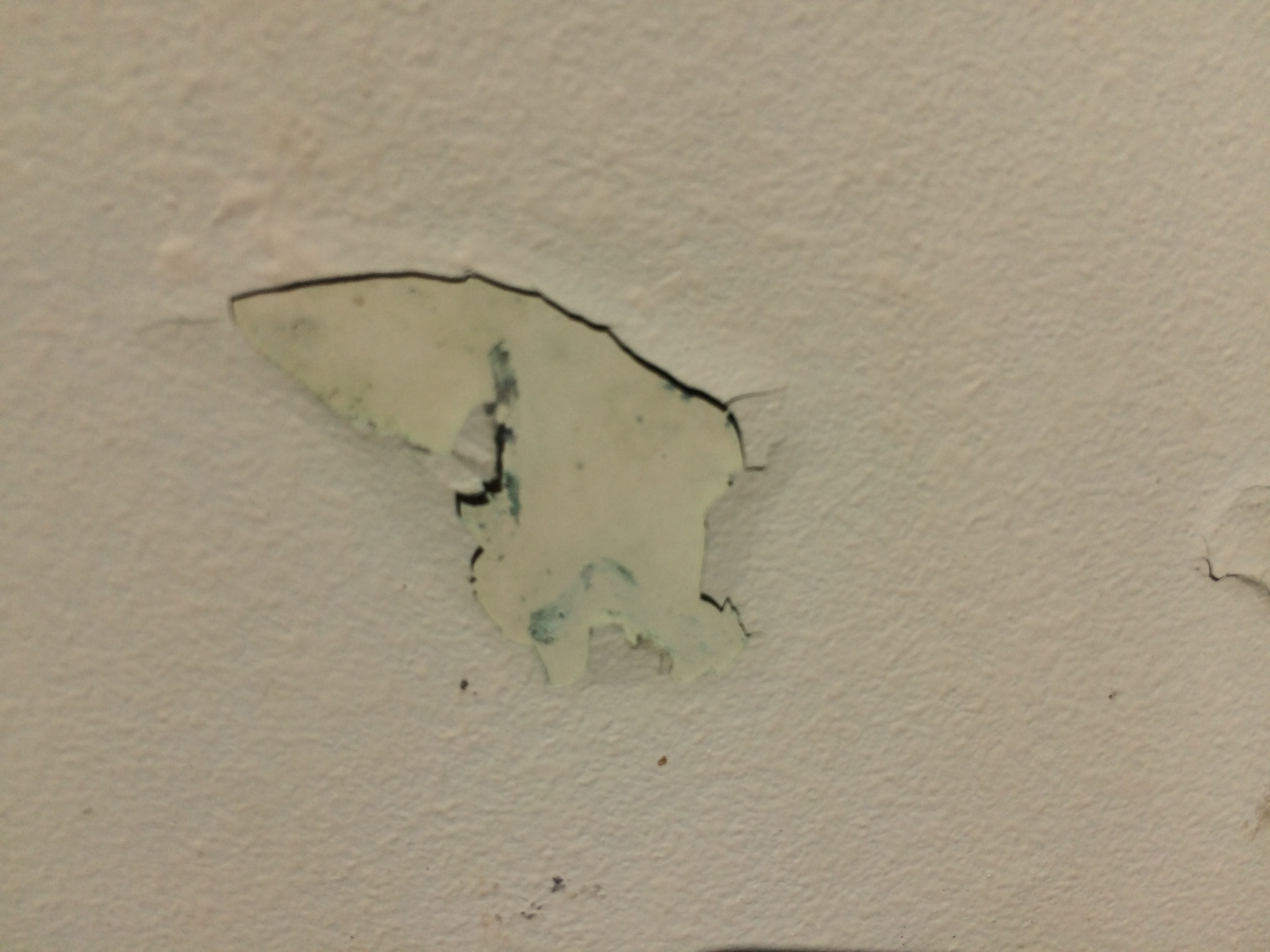

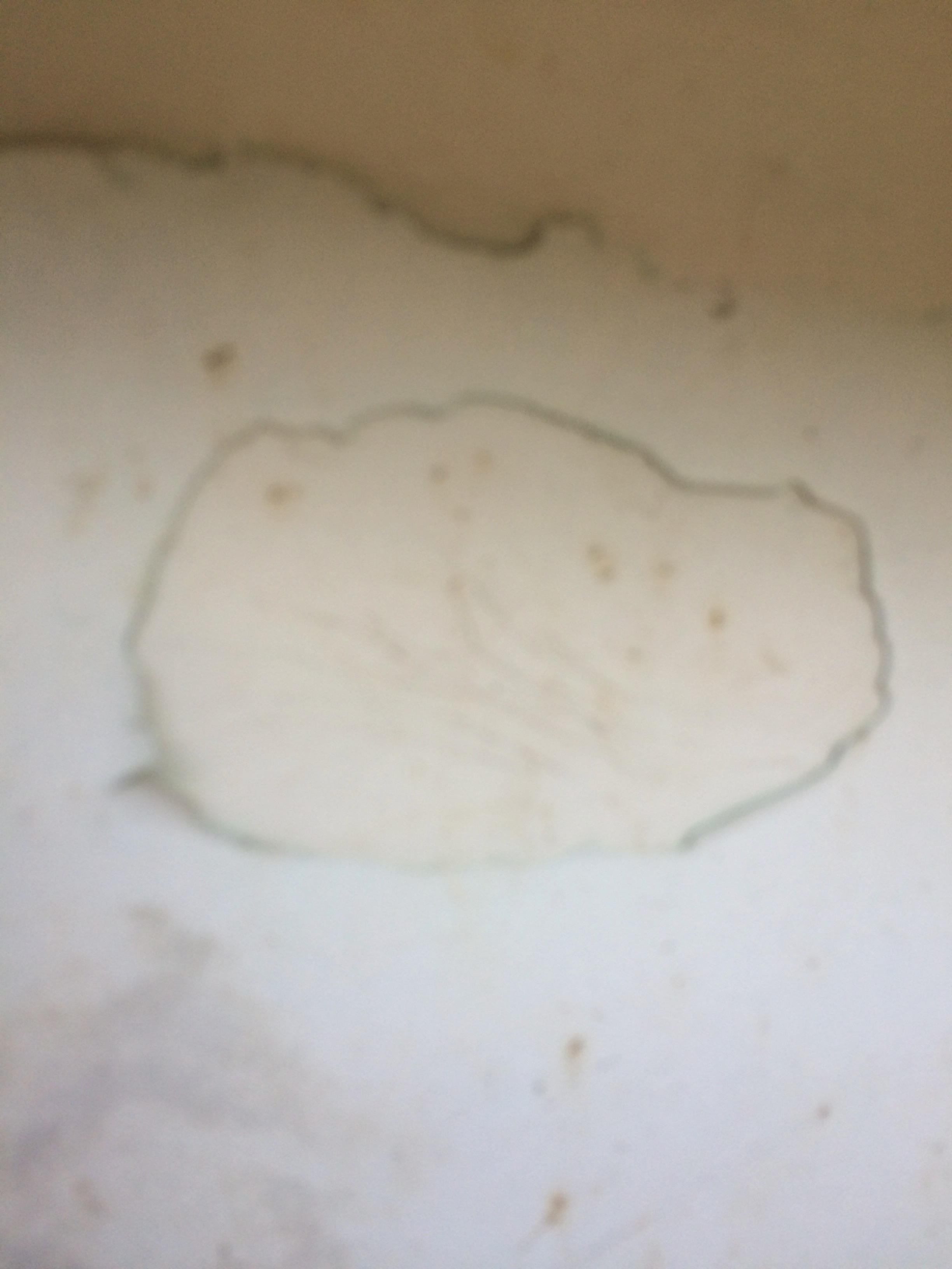

in più è successo questo, un po sparso in tutto l'interno della barca.

MessaggioInviato: 20/04/2018, 5:28
Opera viva o morta?
 Oggetto del messaggio: Re: Riverniciatura
MessaggioInviato: 20/04/2018, 7:30
Dubito che uno verniciatore possa attaccare il gelcoat, d'altra parte se l'hanno già riverniciata significa che anche questo è parecchio rovinato.
Io ci andrei giù duro, poi stuccherei e liscerei ben bene prima di verniciare, come farebbe un carrozziere professionista. No non è vero, io lo farei fare ad un carrozziere professionista. :roll:
Per gli interni lo stesso, carteggiare duro, stuccare e riverniciare. Se rimane il segno dell'antisdrucciolo bene altrimenti vernice caricata con microsfere.
MessaggioInviato: 20/04/2018, 12:12
la mia (brutta) esperienza è che avevo provato tutto, sotto fondo, vernici strane...finché la scorsa primavera, abbiamo passato 5 giorni sotto la pancia di Tomtom finché siamo arrivati alla resina.
Abbiamo usato anche la mola a disco...
Poi resina caricata e finalmente il ciclo ordinario: primer e antivegetativa e smalto.

Più che rovinato il gelcoat originale, sembra macchiato. Infatti a toccarlo è bello liscio in particolare modo dove ha sbollato, motivo in più perché la vernice è rimasta attaccata per poco. proverò con lo sverniciatore in una piccola parte per vedere la reazione, poi vediamo.
Grazie per ora.

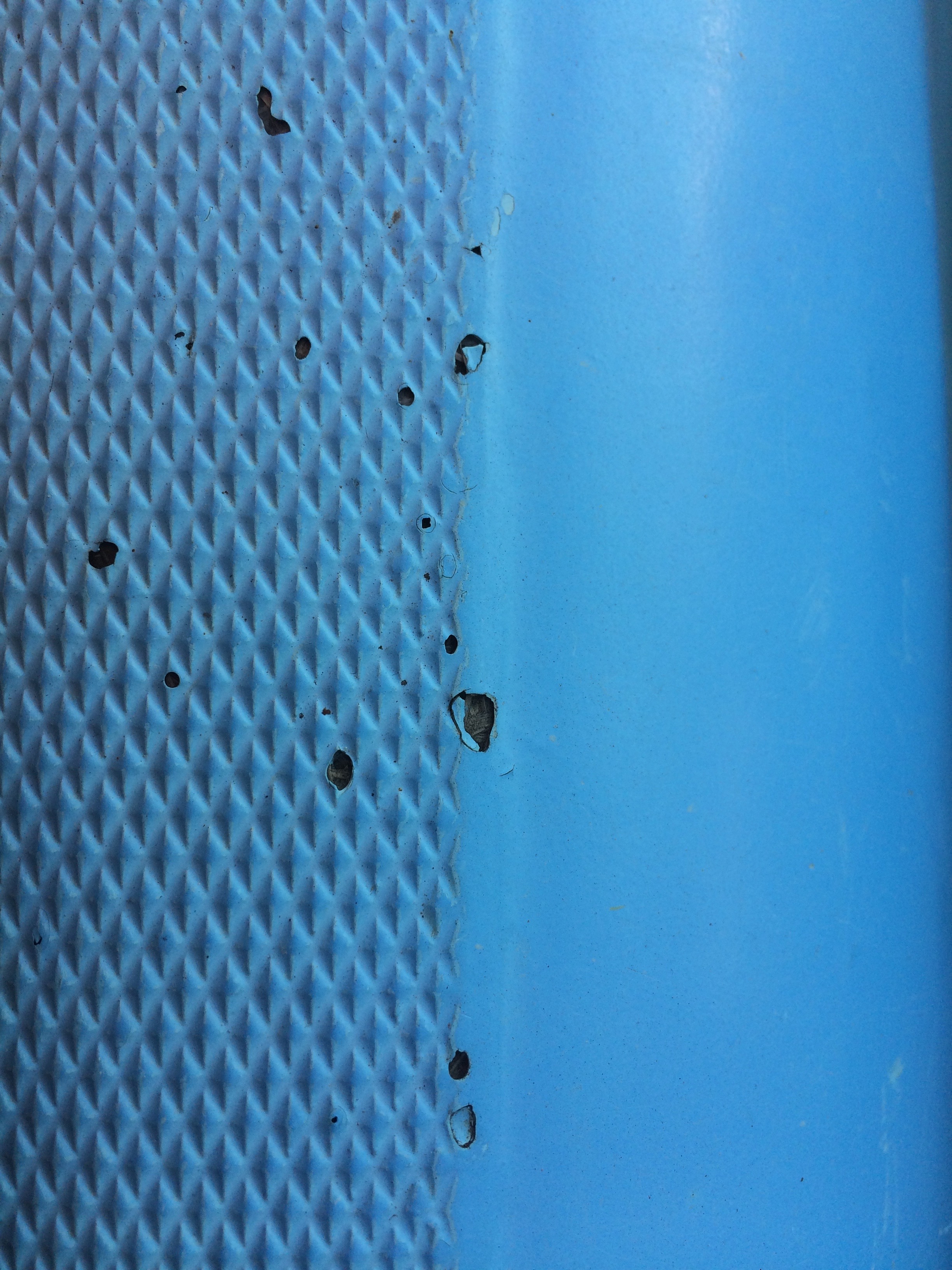

Eccoci qua, mi sono deciso e ho preso di petto la situazione. Ho iniziato con lo sverniciatore ma ha fatto come i nonno alla nonna, però un aiutino dai.
