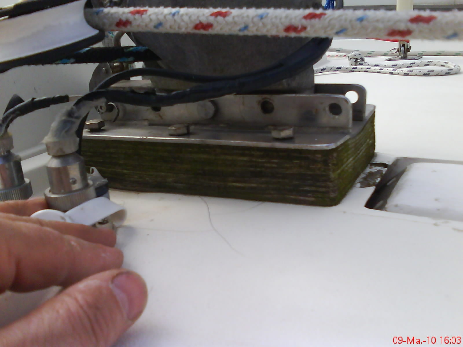

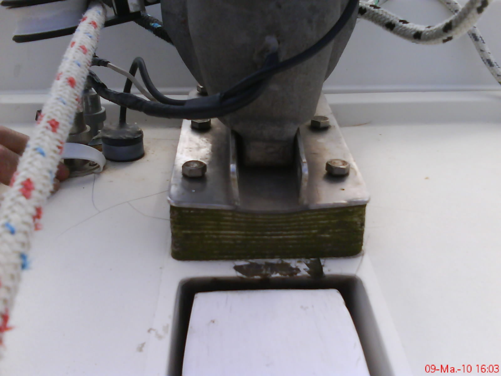

Pensate sia possibile adattare questo sistema anche al mio albero ?
E' possibile trovarlo dall'importatore come pezzo già pronto ?
Avete qualche riferimento per chiederlo ?
C'è qualche altra foto più ravvicinata del piede ?
Per Limo: per alzare l'albero usi la "capra" ? E' un tubo che nasce e si usa solo per quel motivo o si può usare il tangone ?
DSC00084.JPG [ 571.72 KiB | Osservato 5290 volte ]
DSC00089.JPG [ 370.91 KiB | Osservato 5290 volte ]

Ma il tuo albero e' gia' abbattibile... non serve mettere nulla...
gtfarm ha scritto:
...Come facciate a farlo spesso voi "carrellatori" non lo so. ....
Noi abbiamo un cardine che si aggancia prima di iniziare l'issata, e le sartie sono già posizionate alla giusta lunghezza, a quel punto basta alare sul paranco a prua e l'albero sale da solo.
Alla fin fine volendo riesco anche da solo, ma considera che l'esperienza aiuta e in un anno l'ho fatto una decina di volte.
Comunque rimane un momento di ansia.
[quote="gtfarm"]
Questa è la risposta che mi dava Paddy alle mie paure in "procedure rialbero" di quest'anno. Il nocciolo è proprio questo : l'aggancio del piede albero PRIMA di alzarlo.
Oppure all fine del disalbero
Nel mio questo non è possibile farlo perchè il perno lo puoi mettere solo quando l'albero è in verticale. Non ha un fulcro. Senza gru non ce la fai e anche con la gru .... :shock: è da paura (9.50mt). Credo basterebbe avere un gruista più pratico di alberi. Se hai un riferimento a Marano potresti segnalarmelo in mp
D'altra parte mi accorgo che con l'uscita drizze così basse nel piede le modifiche da fare sono troppe, credo lascierò tutto come è ora.

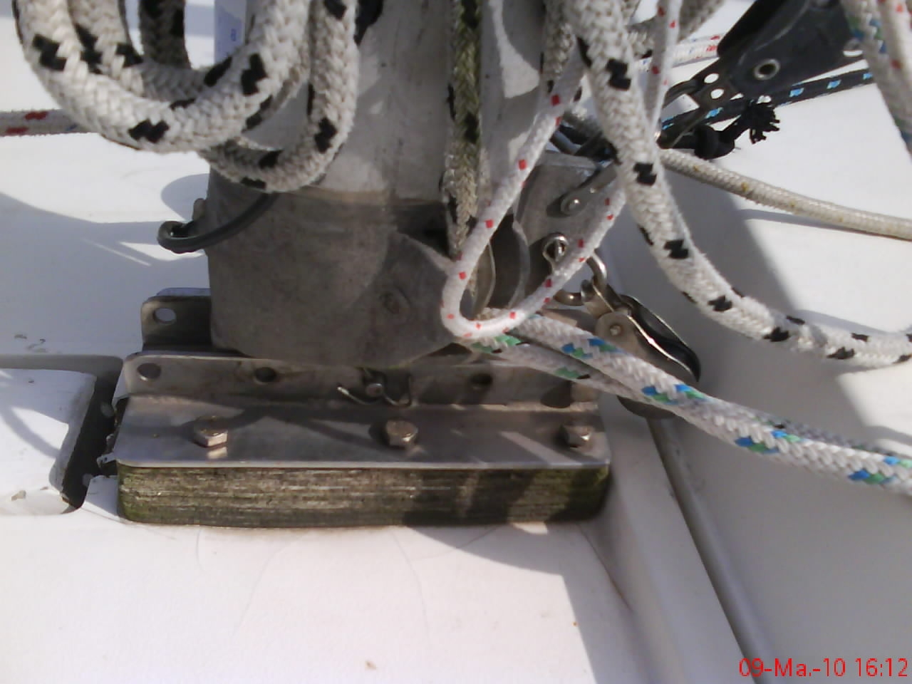

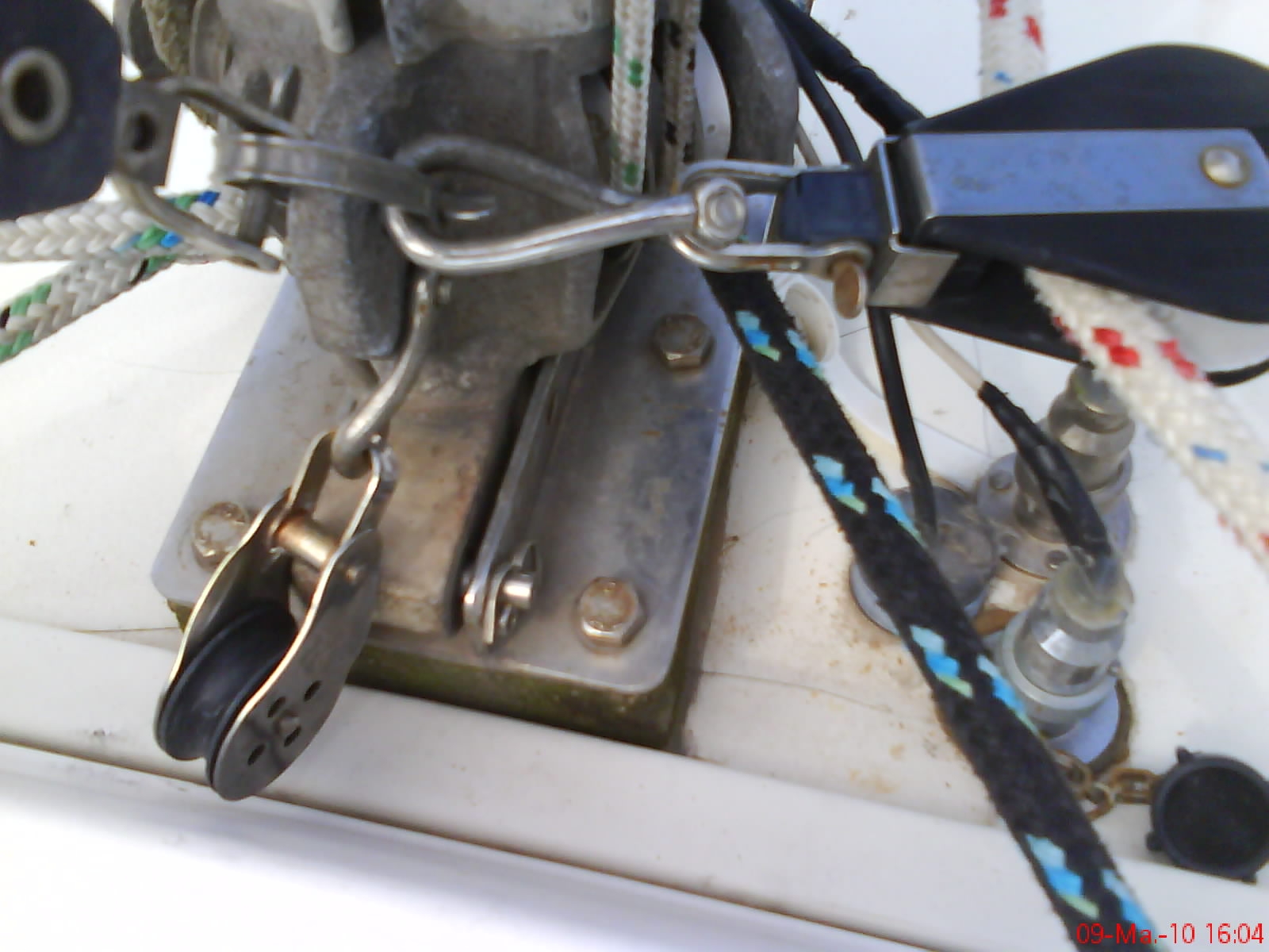

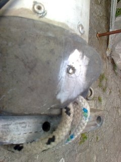

aggiungo qualche particolare .... non può ruotare. In un primo tempo anch'io pensavo potesse :(
Foto0001-001.JPG [ 45.18 KiB | Osservato 5268 volte ]
DSC00083.JPG [ 420.88 KiB | Osservato 5268 volte ]
DSC00082.JPG [ 484.96 KiB | Osservato 5268 volte ]
che strano, sicuro che togliendo la spina centrale e lasciando solo la spina della parte che "spunta" verso poppa non riesci a farlo ruotare?
magari arrotondandogli la parte terminale....
