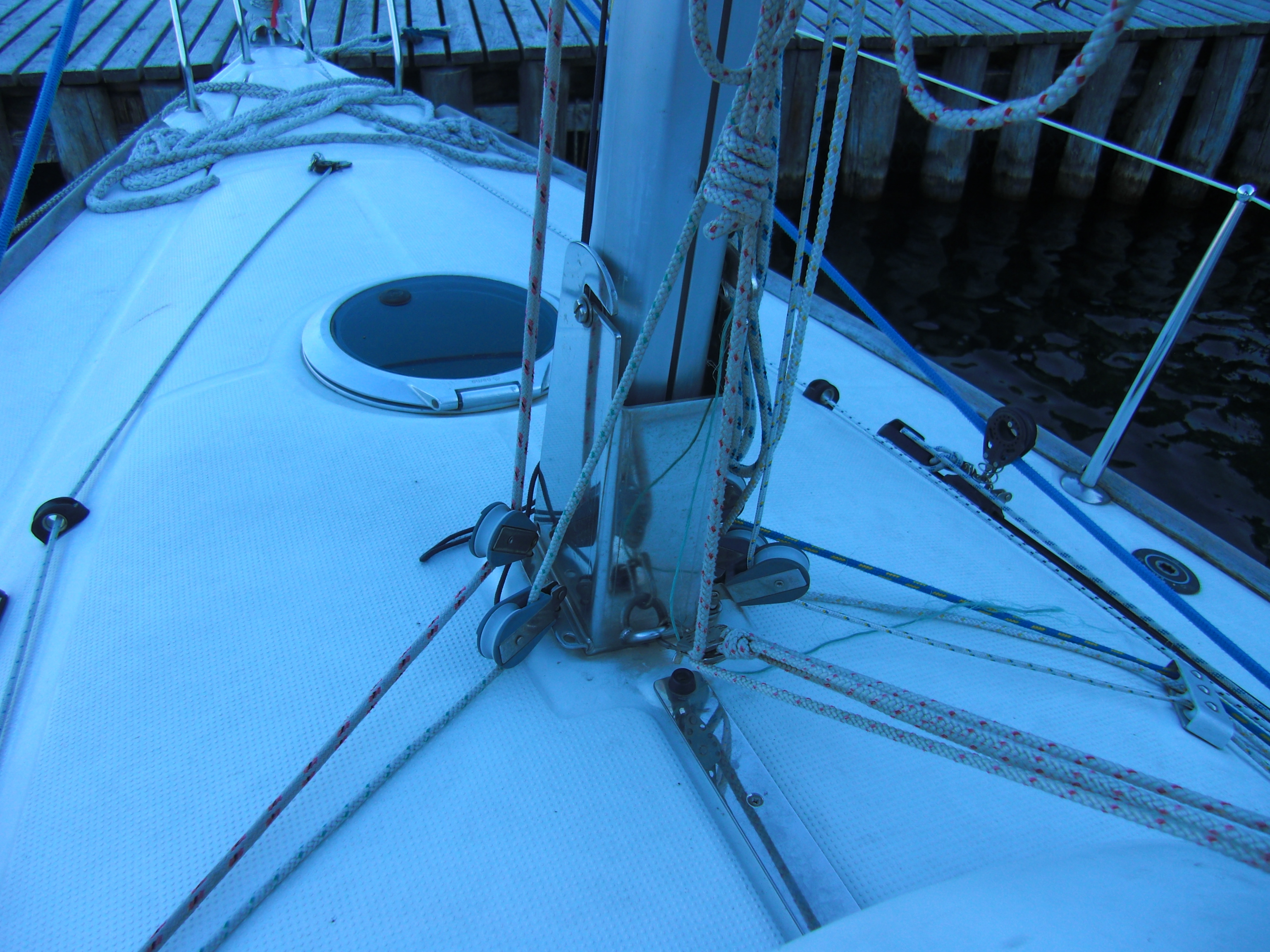

A-dovendo rifare ex novo la traversa dell'albero mi sono gingillato con l'idea di sostituire il piede d'albero con una cerniera per abbattere e issare l'albero più semplicemente e da solo. idee? magari al più presto posto delle foto

Ciao Margu,
sposo l'idea della cerniera.
Con spesa modesta e l'aiuto di un fabbro prendi un piatto di inox 316 da 6 mm (ma anche il 304 va bene) e costruisci/fai costruire un vero e proprio cardine, con le due basi incernierate. Una base la pianti saldamente sulla tuga (4 bulloni passanti a testa svasata), l'altra la metti in forma e la usi come base d'albero. Il perno della cerniera deve essere estraibile. L'albero va su e giù come un compasso tirato dalla testa con la drizza del genoa, meglio se tenuto da due sartiole basse ai lati, ma ho visto fare di tutto. L'unico problema è l'angolo di tiro all'inizio, perché è molto sfavorevole, ma in due ci sono riuscito ragionevolmente anche con i 30 kg del mio albero di 8,50 m.
Inclinazione.
I cat (ma cavolo, non sei tu l'esperto?) hanno l'albero che tira indietro per varie ragioni, la più importante delle quali è di spostare il centro velico a poppa... vediamo se indovini perché? :-)
Per creare l'inclinazione desiderata puoi usare una zeppa qualsiasi ficcata tra le due guance del piede, poi issi l'albero, poi regoli albero e zeppa. Non temere: a sartie tutte mollate l'albero oscilla, ma non cade. Sicuramente occorrerà qualche prova per azzeccare l'angolo più corretto. Quando sei soddisfatto prendi la distanza tra le due guance e pialli un cuneo di compensato marino all'angolo desiderato e poi lo ficchi tra le due guance. Tutte cose già fatte e più facili a farsi che a dirsi.
In tutto questo "ambaradan" il vero e unico problema è evitare che durante l'issata l'albero "scappi" da un lato, facendo danni a qualche testa. Questo è il motivo delle due sartiole, che possono essere assicurate ad altrettanti piccoli golfari appositi sull'albero e, temporaneamente, a una landa. La struttura della base, in caso di oscillazioni laterali, soffre una leva troppo sfavorevole e si deforma abbastanza in fretta. Meglio non farci troppo affidamento.
Ciao
L.

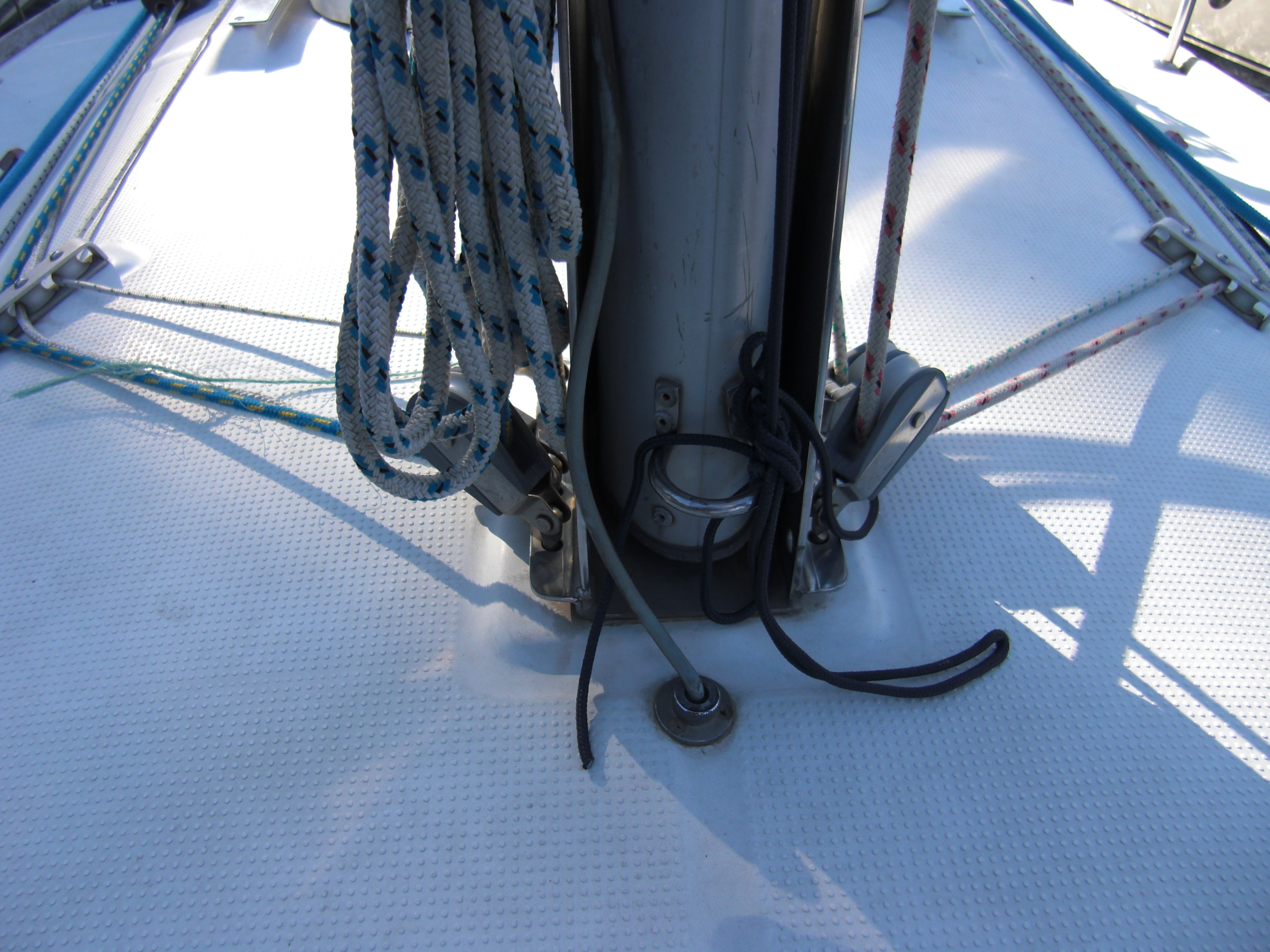

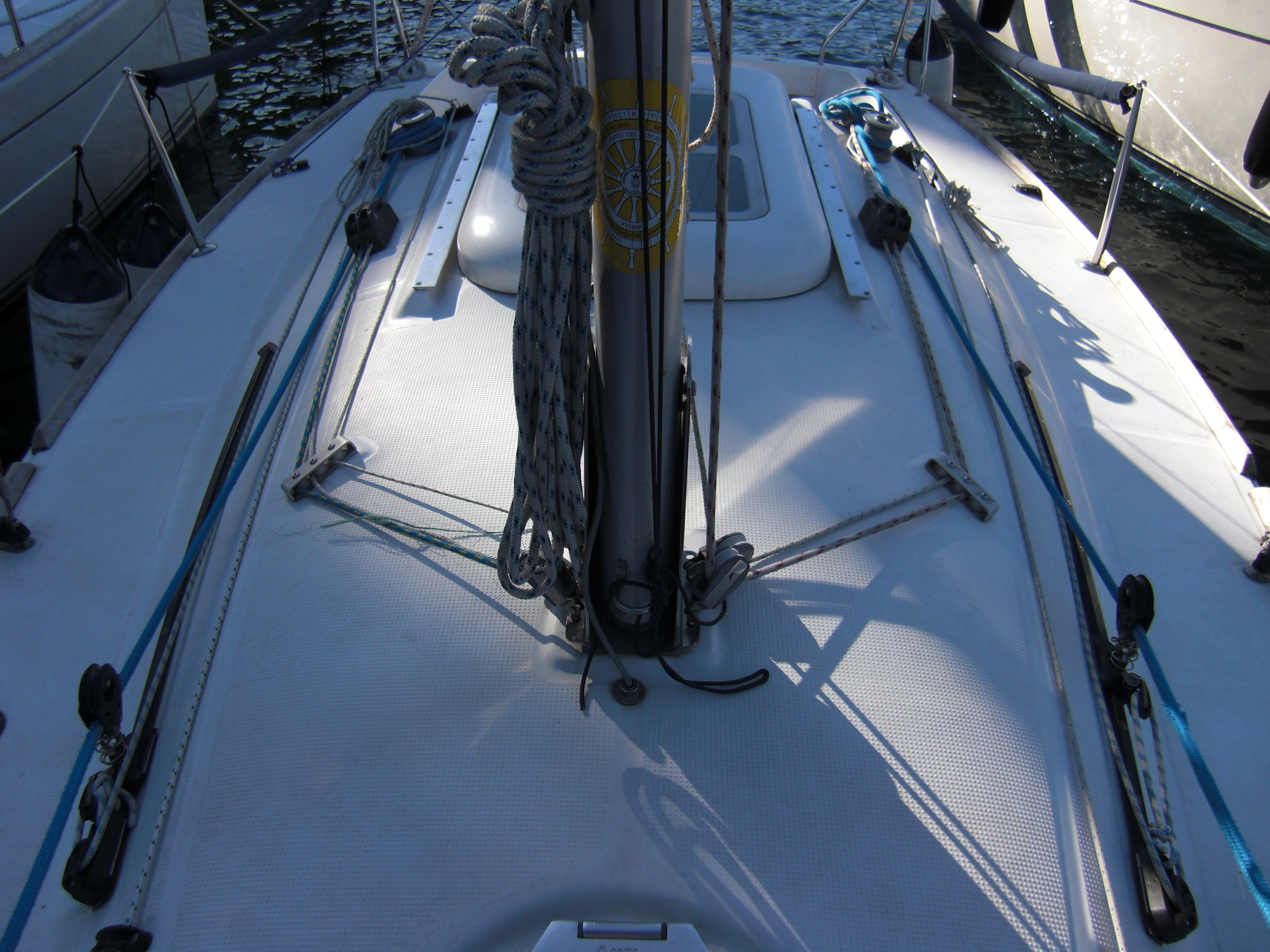

Io alluminio ed accciaio assieme non li metterei se non isolati; e nemmeno farei base e cerniera in compensato.
Prova a guardare la cerniera alla base del mio albero....visto che funziona...io prenderei un bello spunto, anzi la copierei pari pari!!
Ti lascio un link per capire come funziona:
http://first210.org/technotes/mastraising.html
Se hai bisogno di foto....fai un fischio!!

 Oggetto del messaggio: Re: sulle traverse sull'albero abbattibile e altre amenità
MessaggioInviato: 24/08/2012, 13:54
Questa è la C fissata in coperta, come vedi l'albero è incernierato sopra/dentro in modo che salendo (oltre ad avere le sartie che non lo fanno scadere sui lati) entri nella scassa e non possa più spostarsi.

Spero sia chiaro ;)
