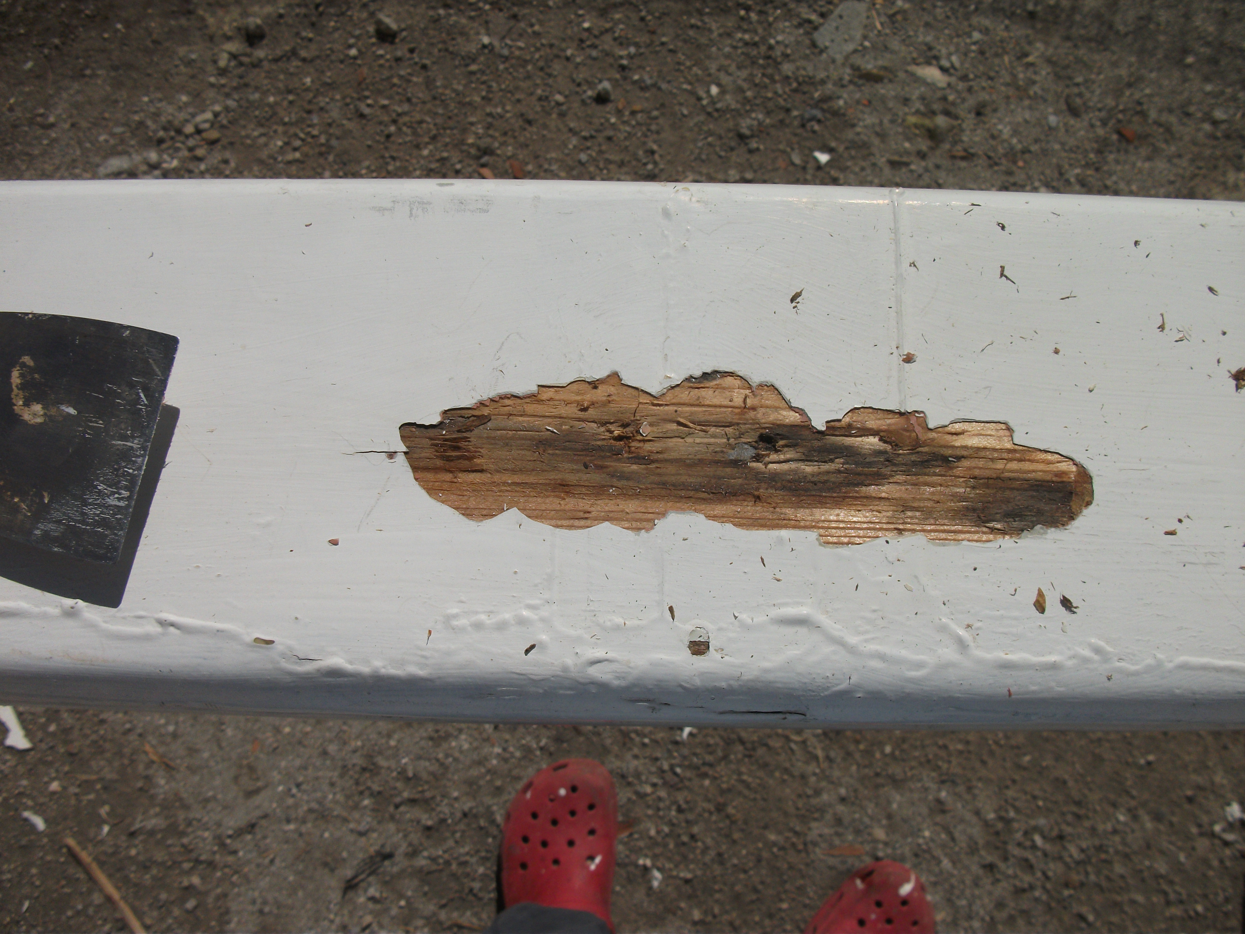

.....si impara
DSCF8655.JPG [ 5.57 MiB | Osservato 3955 volte ]
DSCF8656.JPG [ 5.28 MiB | Osservato 3955 volte ]
restauro traverse vediamo se ho imparato
- spatolo via la crosta dove è fessurata e scopro il legno sotto. Tolgo la crosta fin dove trovo legno buono
- rotoorbitale carta ...(?)..media e liscio e tolgo la parte di marciume nera finchè il legno è bello chiaro
- due mani di epoxi (microfiller?) e dove c'è proprio buco insisto con il microfiller fino a renderla tixtropica( 8-) ) e poi se serve carteggio fino.
adesso viene il bello
smalto all'acqua? cosa so io che vernice c'è sotto. So comunque che gli anni scorsi a "tacon" avevo usato lo smalto all'acqua (che come sembra ha retto)

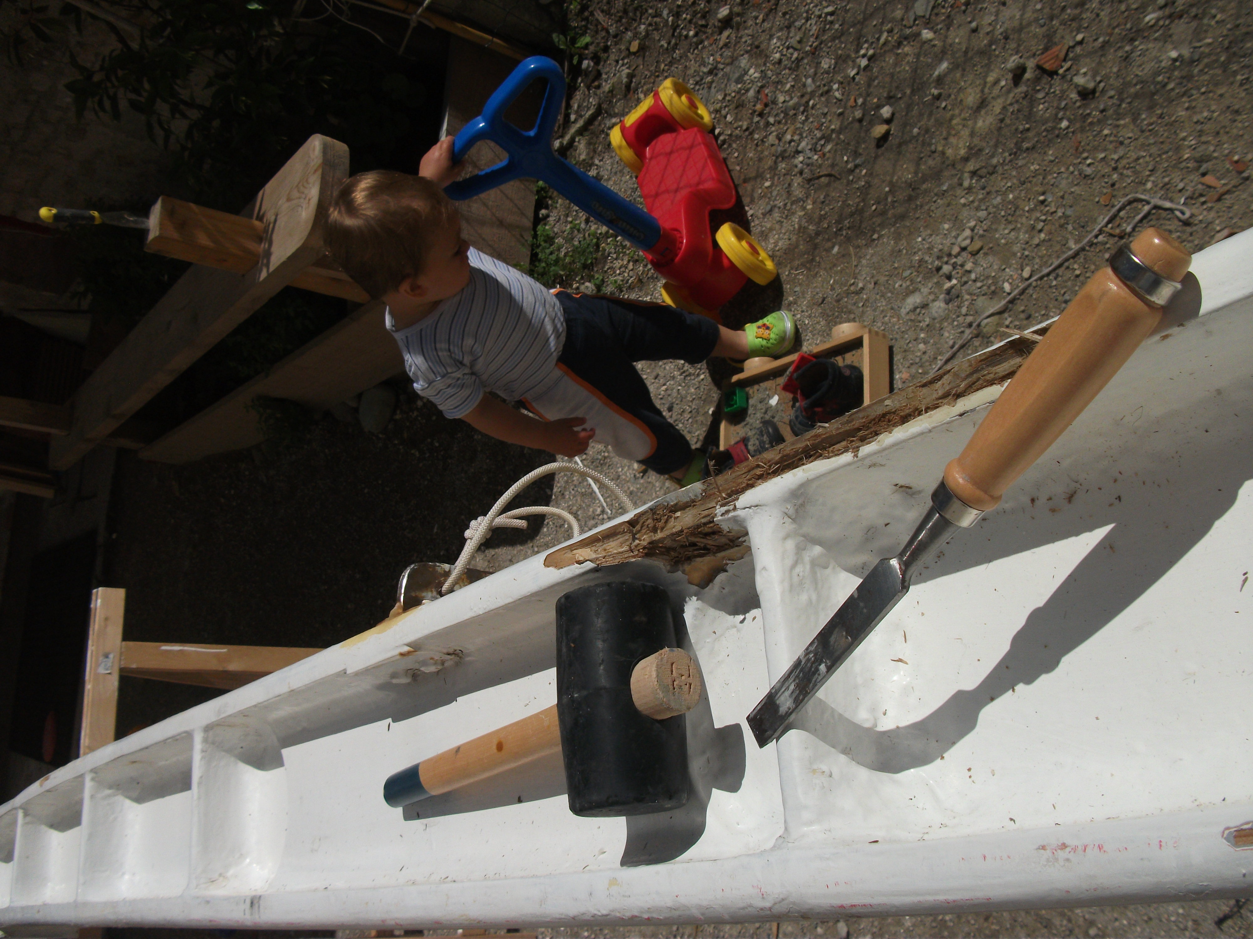

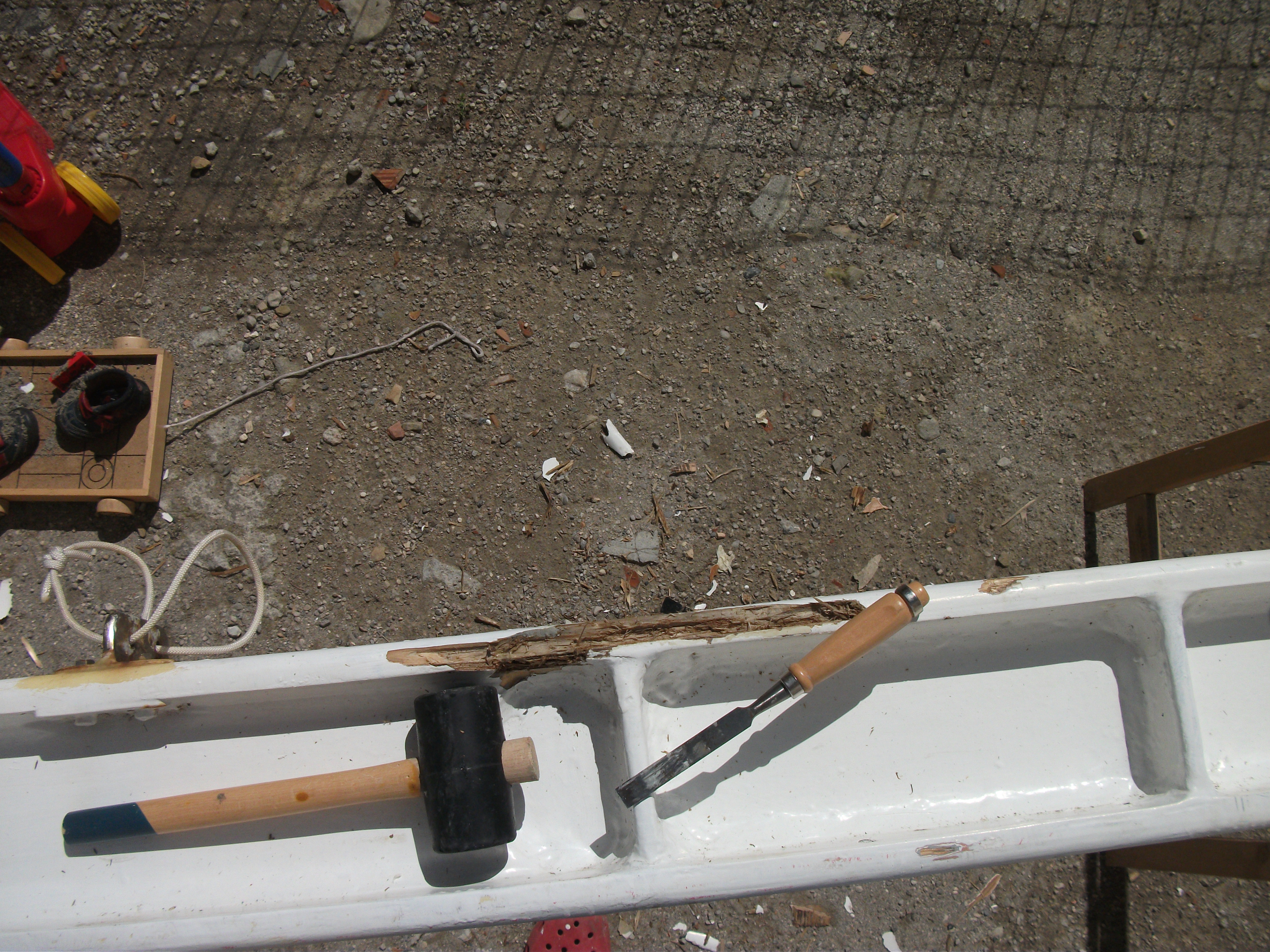

DSCF8656.JPG [ 5.31 MiB | Osservato 3946 volte ]
chi è che diceva che con le barche di legno aveva dato abbastanza :evil: ?
Ricostruisco in compensato?
tiene uguale?

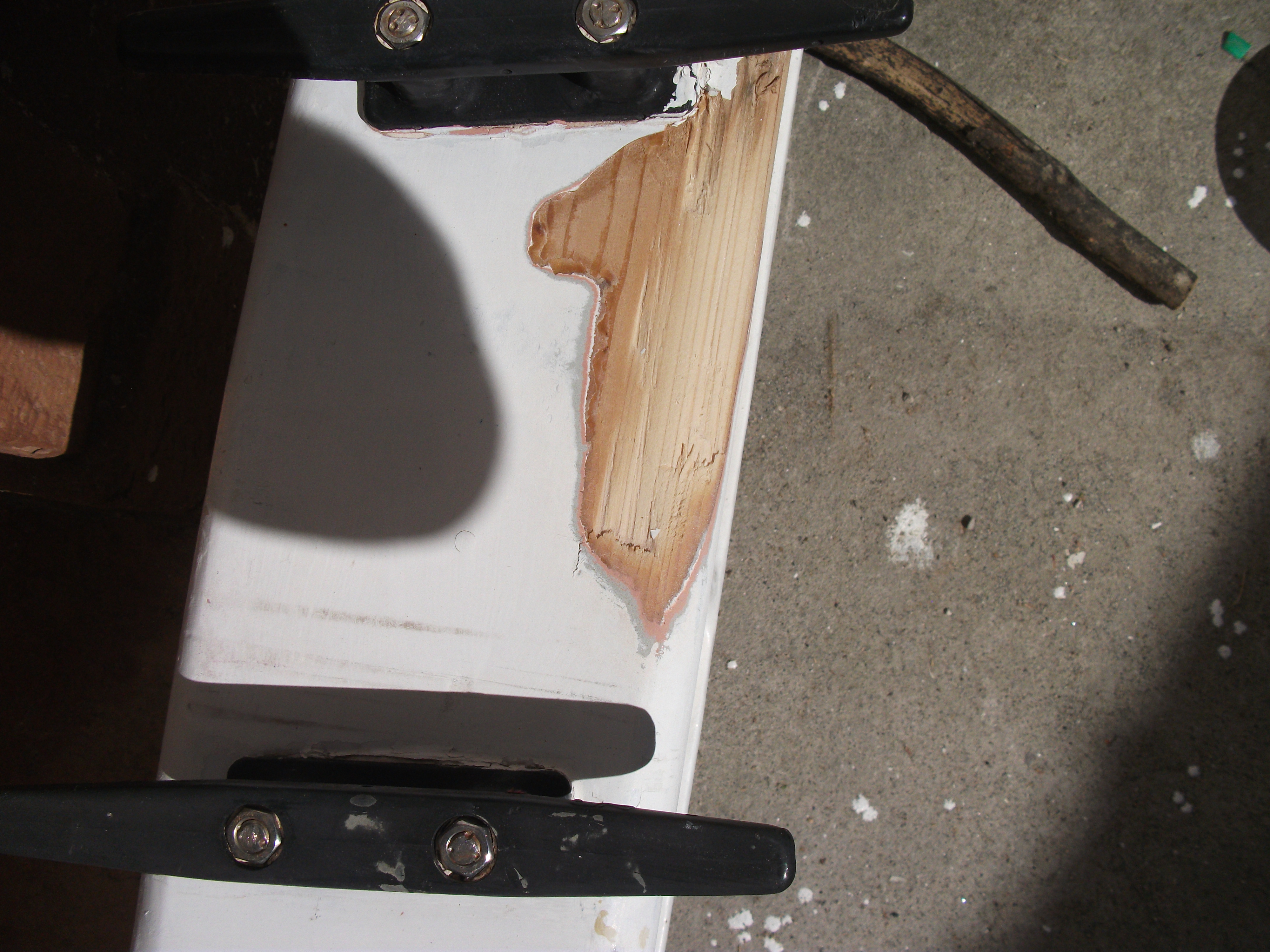

DSCF8655.JPG [ 4.97 MiB | Osservato 3946 volte ]

Due situazioni diverse:
1) seconda foto: il lavoro eseguito mi sembra vada bene. Vai con la prima mano di epoxy senza microfiller, carteggia, STUCCA con epoxy caricata di microfiller, ricarteggia, seconda mano, carteggia, primer, smalto. Possibilmente NON all'acqua. Nota: cacchio, ma quello è massello, mica compensato. Sulla prima foto stesso lavoro.
2) ricostruzione falchetta/bottazzo. Qui è più difficile. Dovresti togliere il marcio, magari eseguendo una rifilatura un po' più grossa con un segaccio, e poi ricostruire la parte, o in compensato o in massello. Lo sagomi, lo metti in posizione incollandolo con epoxy e po lo tratti come ormai hai imparato.

essendo uno elemento strutturale io non mi limiterie ad un inserto, quella parte lavora aflessione torsione e deve ristettare le leggi di una trave.
Come ha detto Paddy, eseguirei un intervento estremo da rendere migliore poi, durante l'inverno.
In gergo nautico si chimano lappazze o giu di li.
e si eseguono così.
sagomare una tavola o foglio di compensato della stessa altezza della parte che si vede, di lunglezza maggiore, quata lunghezza, regola 1mt di parte da sanare, 30/40cent oltre la parte logora. pulire incollare e fissare con cinque bulloni per metallo minimo 6MA (se incollato) messi a croce. Verificare che tutto il resto sia integro.

Certo, Franco. Siamo di fronte a uno scafo in legno massello (e forse pure piuttosto dolce) con alcune parti ammalorate. E' evidente che sarebbe il caso di fare una valutazione generale dello stato dei legni e non escludo che possano emergere disastri peggiori di quelli documentati da Margu nelle foto. In tal caso un intervento più radicale si imporrebbe.
Però, da quanto vediamo nelle foto, si tratta solo di alcune parti che, lo ribadisco, secondo me possono essere rattoppate con successo. Se hai paura delle torsioni, sulla ricostruzione della falchetta si può apporre una fascia di mat (o anche stuoia) in vetro da resinare con la seconda mano di epoxy.
Per un rattoppo come questo a mio parere non è necessario fare una palella completa; al limite uno svaso di qualche centimetro per aumentare la superficie incollante.
L.

ma dalle foto si parla di traverse di congiunzione degli scafi. :?
 Oggetto del messaggio: Re: restauro traverse
MessaggioInviato: 14/06/2012, 21:12
esatto franco. parliamo delle traverse che tengono unite le due canoe. sono piuttosto importanti
ma quello è massello, mica compensato esatto archi. Cerco di spiegarmi: c'è una doppia T in compensato sopra la quale (e sotto la quale) è incollato un profilo di massello che è marcito. In alcune parti pesantemente. Infilando lo scalpello dal legno esce acqua come una spugna
franco dubito di avere la capacità e il tempo di fare come tu dici. devo tirare a ottobre. come ho fatto altrove, magari con l'alternativo faccio un inciso un po' più preciso e rifaccio il pezzo in compensato (ho fatto la stessa cosa sul bordo di uscita di uno dei timoni)
oppure più semplicemente scavo finché trovo legno buono e riempio il buco con epoxi addizionata microfiller ( :?: )
