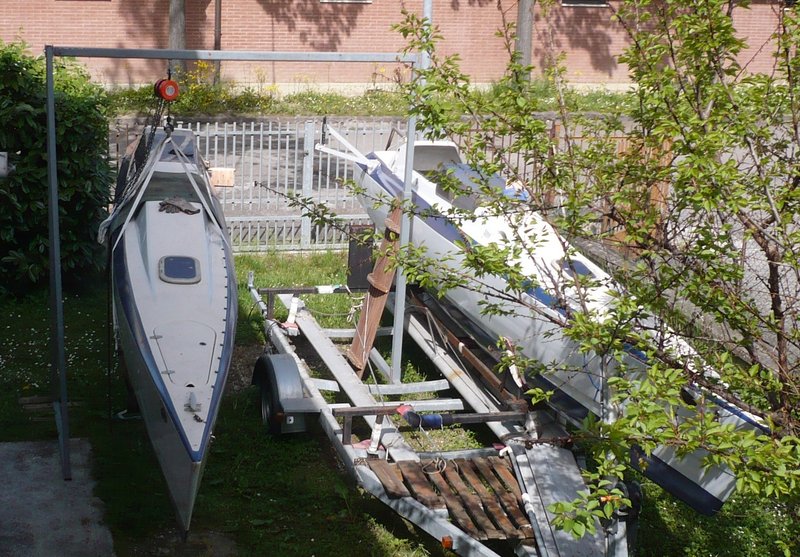

Il sistema di sollevamento attuale: il mini carroponte (crociere 2008-2009-2010)
02.JPG [ 855.3 KiB | Osservato 4559 volte ]

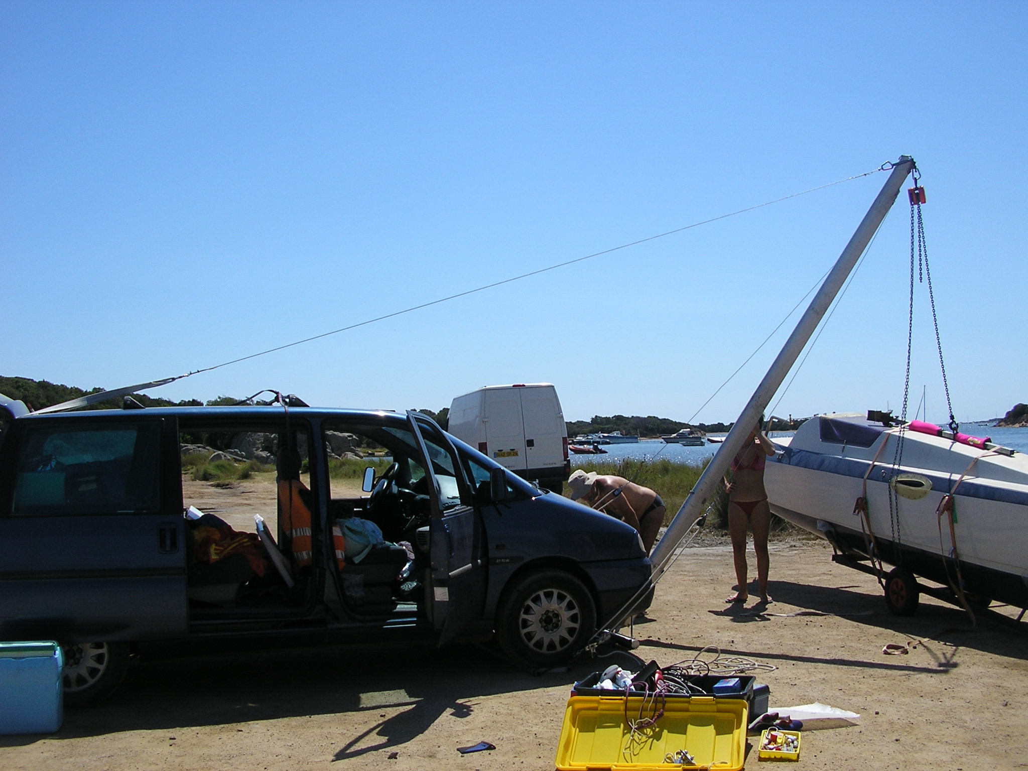

Il sistema adoperato nel 2007 in Corsica: il "bigo":
12.jpg [ 617.14 KiB | Osservato 4559 volte ]

meglio quello attuale, complmenti. Per montarlo hai bisogno di una scala (es a libretto) oppure riesci ad assemblarlo a terra e poi sollevarlo in verticale?

:lol: Bella l'autogru, ma.....toglimi una curiosità, il braccio della gru, sarà mica stato l'albero? :o
La parte di base del piantone lato carrello è fissa; funge da portalbero di poppa, in strada.
La parte terminale del piantone è ad innesto
Il triangolo di supporto dal lato esterno viene montato a terra, ad incastro (niente bulloni); il braccio viene innestato a terra, con una spina di ritenuta, e poi sollevato, con il gancio scorrevole già passato.
La scala non serve, "in cantiere" uso quella da bagno-risalita a bordo.
Il problema del sistema carroponte è che è pesantuccio; il bigo è molto più leggero (è il mozzicone di un albero di un cat 20"), ma ha il difetto che, una volta sollevato lo scafo, mediante il paranco a catena, devi spostare a mano il carrello per poggiare a terra lo scafo.
Rendere il braccio (del bigo) mobile sul piano verticale è abbastanza semplice; un paranco tipo scotta della randa sul tirante, e il gioco è fatto. Ma alzare il braccio verso la verticale comporta un aumento rilevante dello sforzo di compressione sul braccio stesso; e non vorrei che sotto carico si piegasse o si rompesse.
Commenti?
