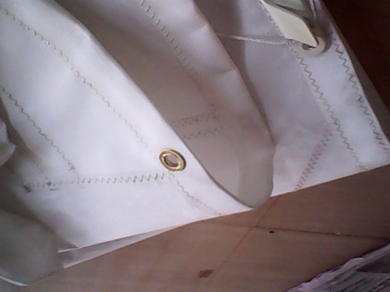

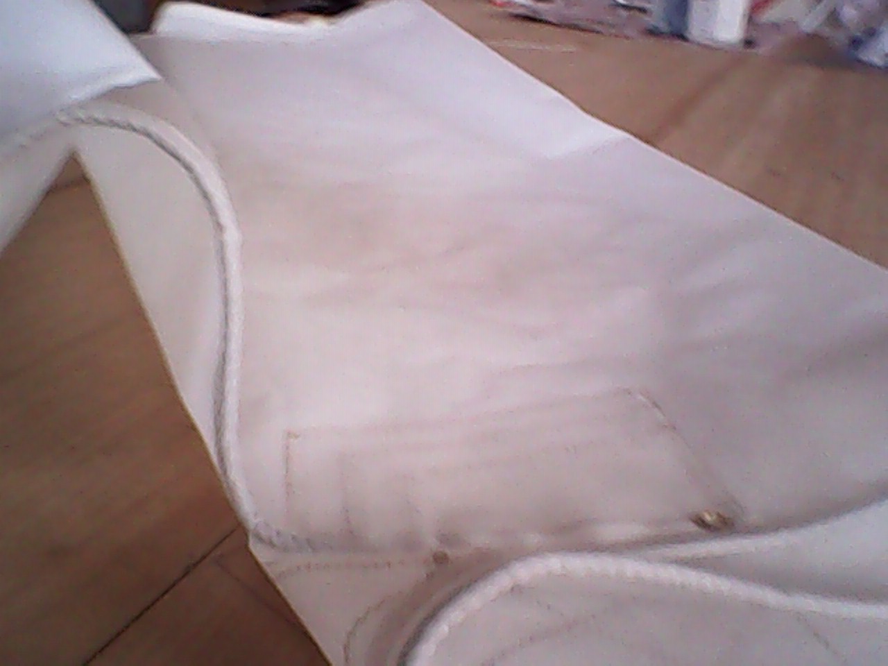

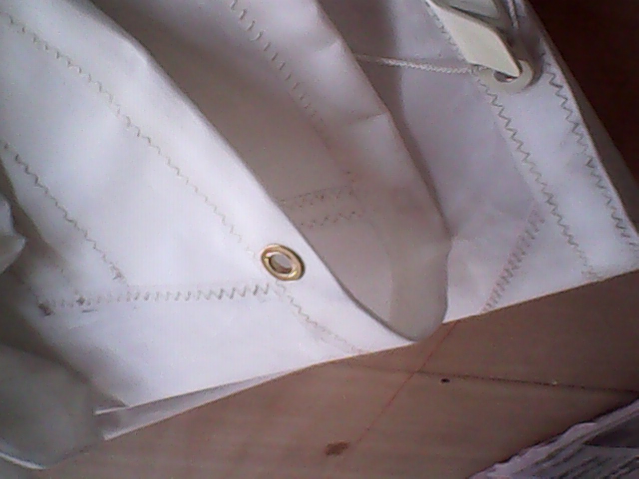

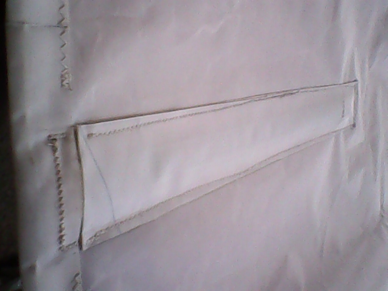

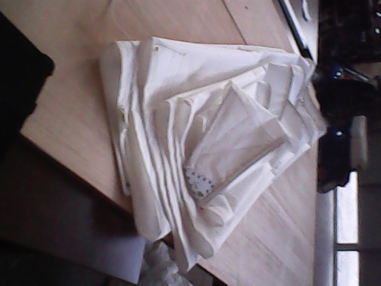

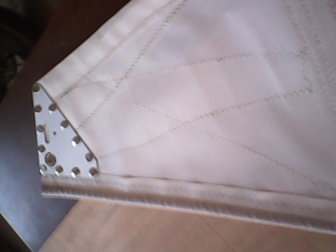

grazie a questo forum pieno di consigli "forse" sono riuscito a farmi le vele da solo .
Dico forse perche' non ho ancora messo la barchetta in acqua e quindi non sono sicuro di
aver fatto una vela o un lenzuolo :D
Il risultato estetico e' molto buono , bisognera' poi vedere se hanno portanza .
Spero di riuscire a provarle tra qualche mese ( devo anche finire di ristrutturare il LIMIT , sono alla carteggiatura e ho appena trovato un problemino nascosto sotto la vernice forse avro' bisogno di qualche vostro consiglio ...) poi vi sapro' dire .
Se oltre che belle funzionano anche saro' ben lieto di dare un mano a chi fosse interessato
Intanto metto qualke foto, anke se fatte un po male :(
Commento file: Clamcleat balumina
IMG_20130316_113700.jpg [ 188.86 KiB | Osservato 7077 volte ]
Commento file: stecca
IMG_20130316_112940.jpg [ 173.1 KiB | Osservato 7077 volte ]
Commento file: terzaroli
IMG_20130316_112809.jpg [ 177.43 KiB | Osservato 7077 volte ]
Commento file: la tavoletta
IMG_20130316_112653.jpg [ 180.38 KiB | Osservato 7077 volte ]
Commento file: la vela
IMG_20130316_112616.jpg [ 203.44 KiB | Osservato 7077 volte ]

Fantastiche!
La domanda d'obbligo è: costo materiale + ore lavoro per metro quadro?
Ovviamente bisogna poi togliere il valore/soddisfazione ;)

Complimenti!
Io non avrei il coraggio di pungere il tessuto con l'ago..
Ma, il solito ma: non avevi nessuno per tendere le vele e farci vedere le forme? Piegate, non vanno benissimo nemmeno come spolverini...
Dai non essere tirchio!!

per il materiale ho speso circa 150 € , per le ore credo circa dalle 10 alle 15
Io purtroppo non ho molto tempo da dedicarci , ci ho lavorato 1 o 2 ore al giorno mettendoci circa due settimane per la randa ke e' la piu' difficile ma e' un lavoro di 1 giorno max 2 .
Devo dire anke ke ho perso circa 1/2 ora per ferzo ( sono solo quattro ) per cercare di risparmiare soldi
e vi spiego perke':
dopo aver inserito tutti i dati in SAILCUT ho pensato di fate stampare direttamente il disegno sul dacron con un plotter
sono andato in 2 negozi e in 1 ho fatto una prova , il risultato era discreto ma il costo per 4 righe era di 10 € al metro in entrambi( il dacron l'ho pagato 15 € e penso di esagerare dicendo ke a loro sabbe costato 1€ di inkiostro per tutti i 4 ferzi )
Allora ho risolto squadrettando il tavolo ke vedete sotto , ho stampato i disegni con le coordinate x y
e con righello e compasso mi sono fatto le dime :D

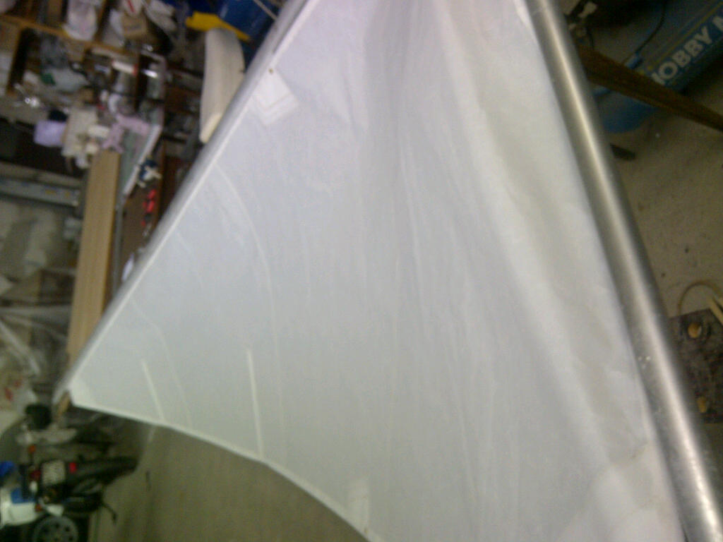

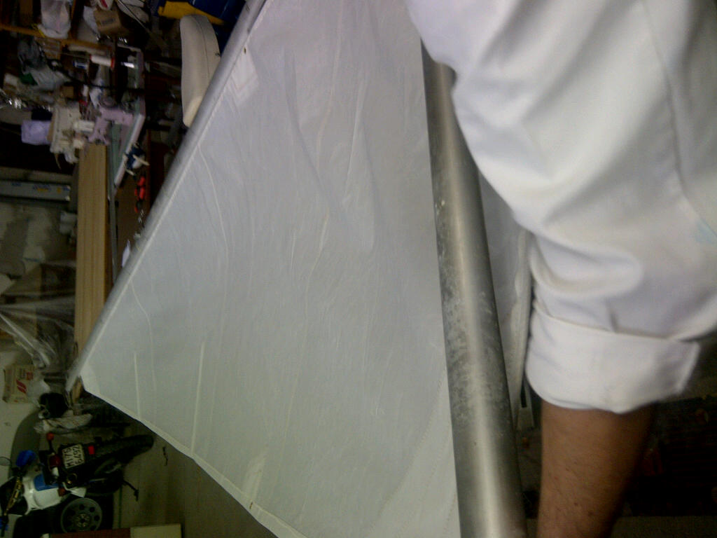

Ho fatto delle foto col cell. infatti non sono il massimo , appena ho tempo le faccio giuste,
ho gia' provato a " issarla " ma ho dovuto farlo in orrizzontale ( l' albero e' piu' alto del capannone )
mandero' le foto
sembrerebbe perfetta , le forme sono le stesse delle vele vecchie cotte , scucite , strappate e bucate ke mi hanno dato con la barca , almeno mi sono servite per prendere le misure giuste per rifarle

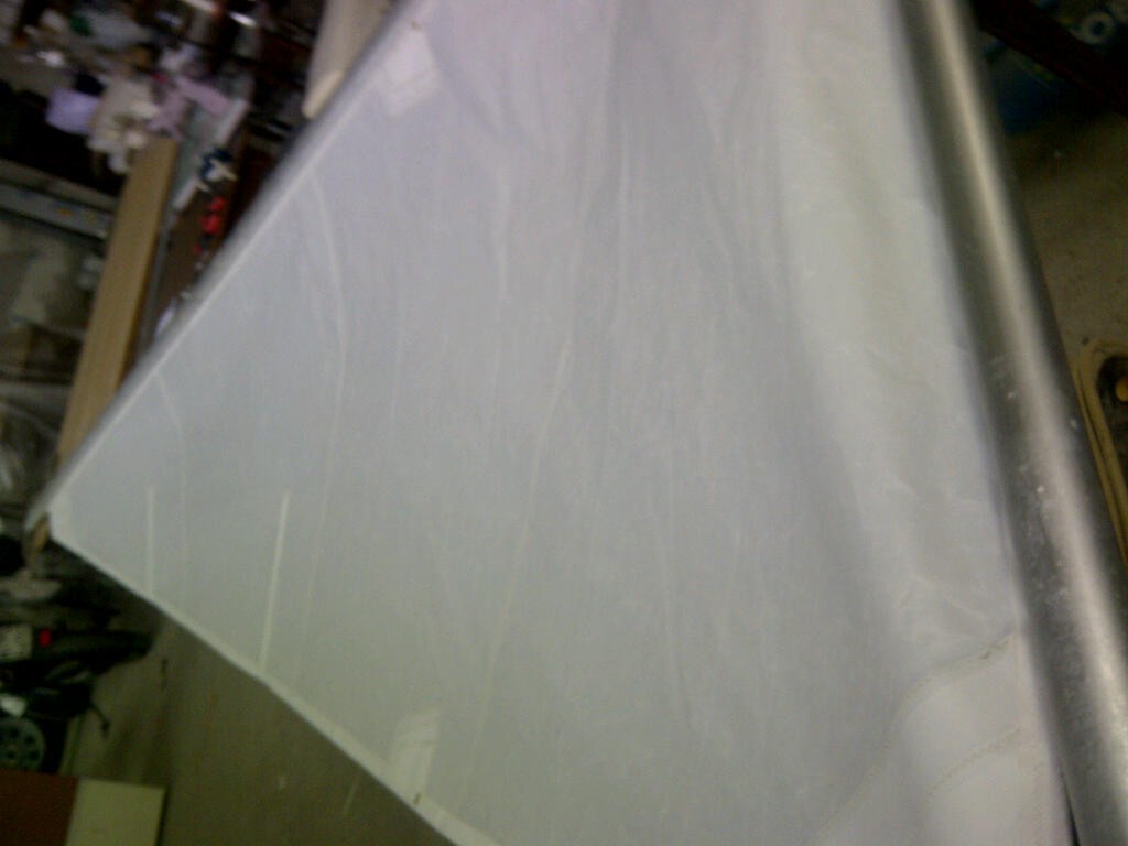

ecco le foto dell'issata orrizzontale
Soresina-20130317-01198.jpg [ 67.13 KiB | Osservato 7015 volte ]

Soresina-20130317-01200.jpg [ 81.15 KiB | Osservato 7015 volte ]
Soresina-20130317-01199.jpg [ 76.53 KiB | Osservato 7015 volte ]

Beh, a questo punto i complimenti cominciano a farsi circostanziati..
Ma il velaio non ha pensato di apporre il suo logo? :D
