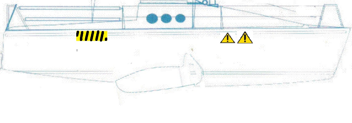

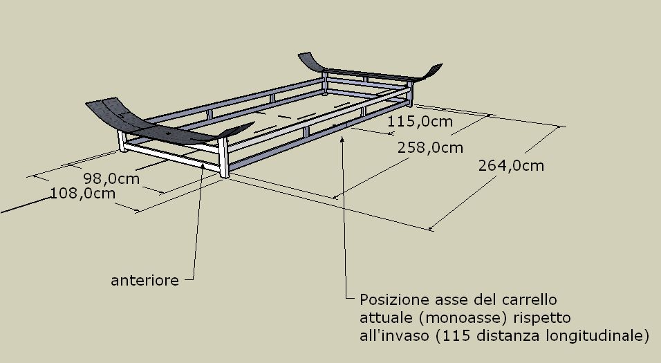

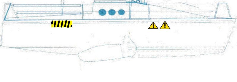

In questi anni, alcune volte ho riscontrato qualche problema durante l'alaggio della barca in quanto le cinghie della gru, a seconda di come vengono posizionate dal gruista, possono trovarsi in corrispondenza dell'invaso e quindi, una volta appoggiata la barca sull'invaso stesso, diventa difficoltoso se non impossibile sfilarle.
Avendo a disposizione della plastica adesiva di colore nero e di colore giallo fosforescente, vorrei applicare sulle fiancate, subito sotto la falchetta, in corrispondenza di dove la barca poggia sull'invaso, dei segnali che indichino al gruista, in modo chiaro ed inequivocabile, ove NON passare le cinghie. Naturalmente vorrei evitare anche che tali segni vengano invece scambiati per le posizioni ove mettere le cinghie stesse.
Ho pensato ad due rettangoli gialli di 35x10 cm con sovrapposte barre nere oblique, oppure segnali di pericolo generico per la stessa lunghezza, da mettere in corrispondenza delle culle anteriore e posteriore dell'invaso. (nell'immagine riportata si capisce meglio cosa intendo dire anche se la grafica dei cartelli lascia un po' a desiderare)
Che altra simbologia potrei inserire? (meglio se utilizzando i soli due colori giallo e nero perche' ho già i pezzi di plastica adesiva)

Io ho segnato dove vanno le cinghie. Piace molto ai gruisti.
 Oggetto del messaggio: Re: Segnali grafici di dove non passare le cinghie della gru
MessaggioInviato: 19/05/2012, 21:07
Il problema e' sapere dove vanno passate, dipendendo cio' dalle dimensioni del cestello.
Io posso solo indicare dove non devono passare!!

Tramp grazie per la risposta; ti assicuro che il problema c'e' ed e' importante fosse non altro per non perdere troppo tempo. Peraltro, con la barca in acqua non e' semplice calcolare esattamente ove passare le cinghie ne' i grusti hanno tempo e voglia per fare le prove:in altri termini una volta uscita la barca dall'acqua mai la rimetteranno dentro per spostare di poco le cinghie. Inoltre il corretto posizionamento longitudinale sul carrello e' fondamentale per il bilanciamento dei pesi (il fermo prua ha praticamente solo questa funzione, essendoci l'invaso e non potendo quindi far scorrere la barca in senso longitudinale dopo avera appoggiata).
E' chiaro che in genere assisto all'alaggio, e che, una volta segnalato con l'adesivo il riferimento, sara' mia cura far capire al gruista ove non passare le cinghie, ma volevo, visto che comunque lo mettero', rendere l'adesivo autoesplicativo.

Si i bilancini hanno misure diverse, ma il baricentro della barca non cambia se l'operatore forza le cinghie in quel punto solitamente non c'e problema.
Comunque anche dove non metterle è una soluziOne, potresti mettere una simbologia che "spaventi" un simbolo del log o dell'elica o del bulbo è naturalmente evitato dal gruista ;)

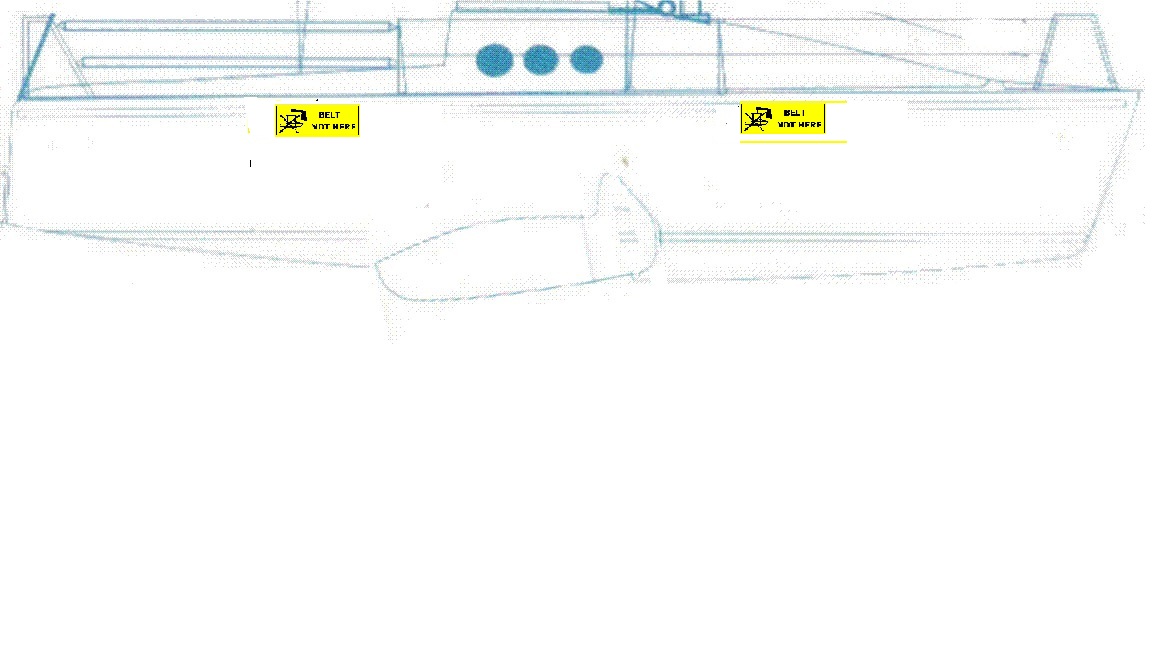

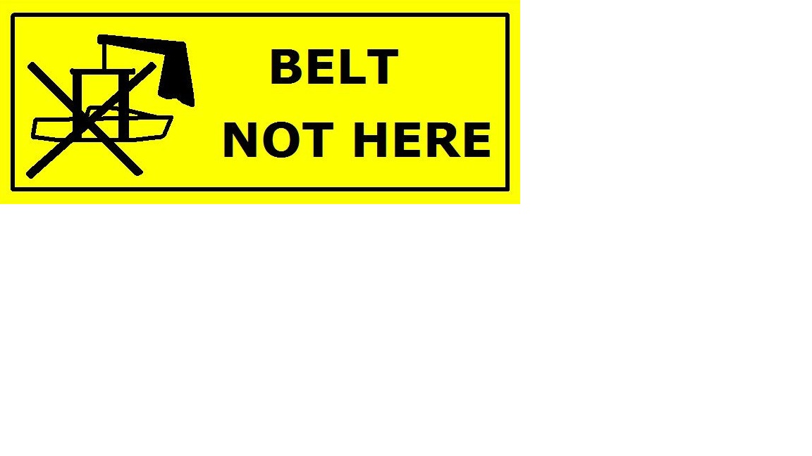

Qualche idea mi e' comunque venuta...
Ok, brontolo, ora che hai la soluzione (bella!, efficace!), giuri che le fai staccabili, si??
Se ti incontro per mare ti sperono...
