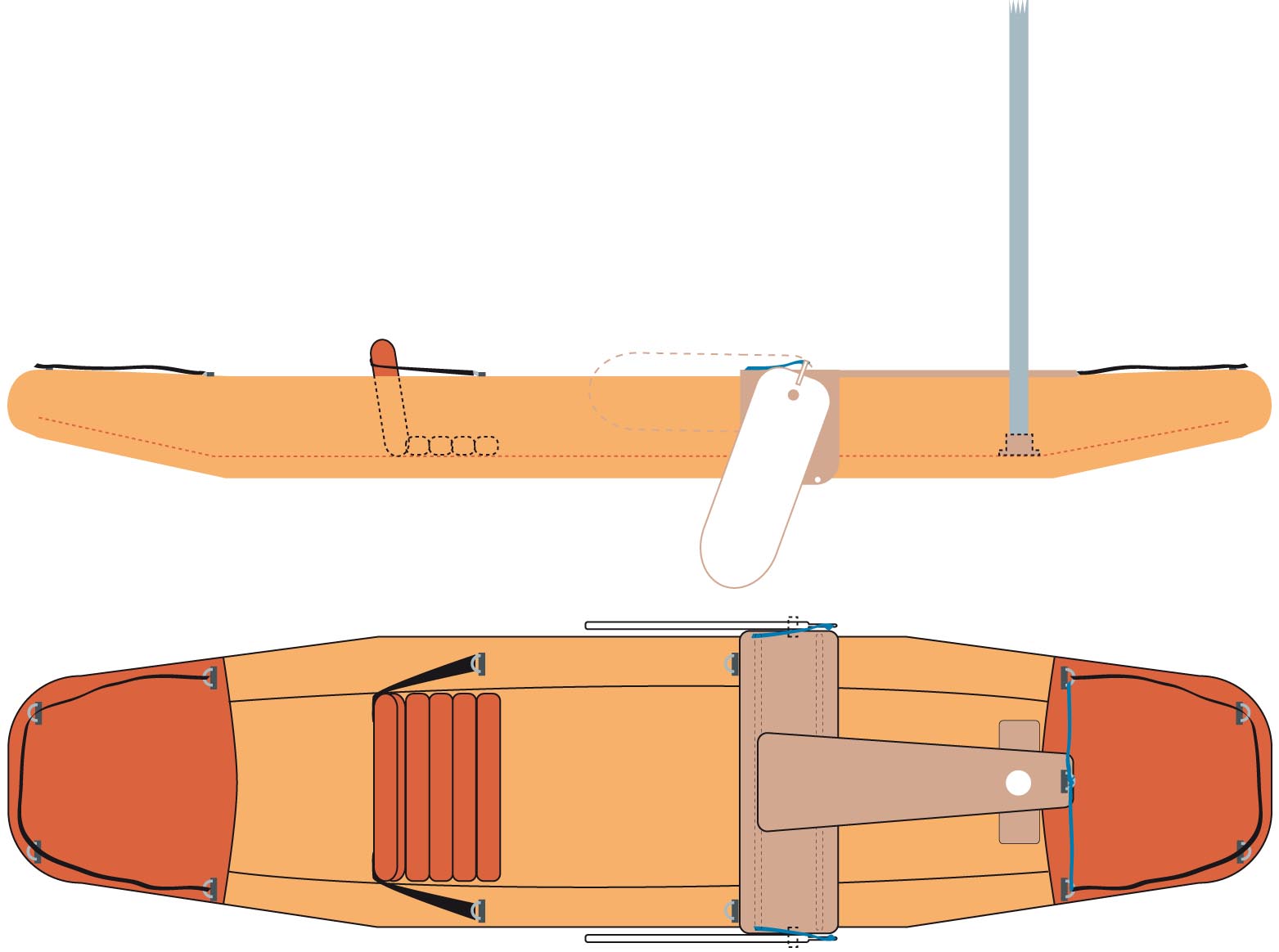

Il mezzo è questo
canoa.jpg [ 22.62 KiB | Osservato 4081 volte ]
Roba professionale meteriale neoprene molto robusto, fondo ad alta pressione, fatta per il rafting, lunghezza quasi 4 metri, larghezza 70 cm peso circa 30 kg.
E questà c'è.
C'è anche l'albero dell'optimist e quello pensavo di usare.
Ovviamente non voglio ne forare ne incollare nulla sulla canoa quindi la soluzione deve sfruttare quanto già presente in fatto di anelli o ganci.
Per fissare longitudinalmente posso usare i ganci del sedile anteriore che non metterei, verso prua mi attacco ai ganci del bottazzo.
Il resto è una semplice asse posta trasversalmente con 2 fissate in verticale fino a sporgere leggermente sotto facendo poi passare 2 traverso sotto la carena a questa imperniare le derive. L'albero fissato più a prua e appoggiato su una tavola che distribuisce il carico sul fondo in alta pressione. Niente sartie.
Bozzelli, strozzatori e rinvii li posso sicuramente mettere sulla tavola centrale e qui mi son fermato.
Non riesco proprio a pensare come fare il timone :?

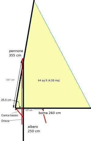

Una volta su internet ho trovato questi numeri e questo disegno che adesso ti trasmetto.
