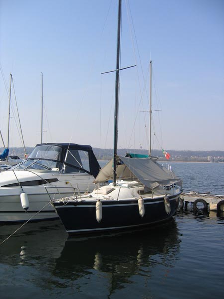

Sul cramar ho usato nastro telato apposito per esterni, serve per riparare teloni gommati.
Per altre lavorazioni ho sempre usato PVC adesivo quello che si usa per le lettere prespaziate tagliato nelle dimensioni che mi servono.
tutta_bimba.jpg [ 67.63 KiB | Osservato 7572 volte ]
Sul viko il nome adesivo è perfetto dopo 6 anni, solo un pezzo è venuto via a metà banda blu, ma per succedere è dovuta venir via anche parte del gelcoat strofinando su una bitta :?
Centra poco, ma oggi si rivestono le auto interamente con PVC adesivo, un lavoro fatto da me su una smart dopo 10 anni è scolorito, segnato dai colpi, ma ancora perfettamente attaccato
