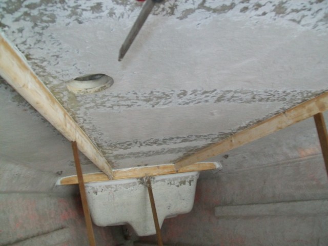

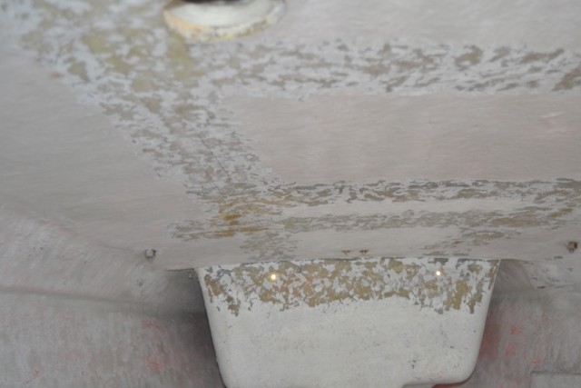

preparazione all'incollaggio
DSC_1485 [640x480].JPG [ 79.02 KiB | Osservato 4472 volte ]

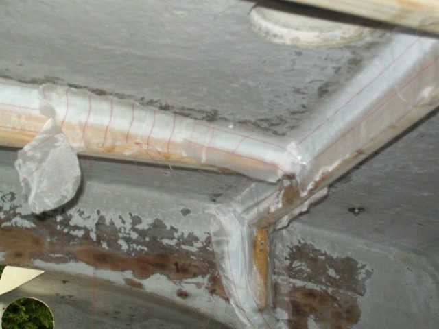

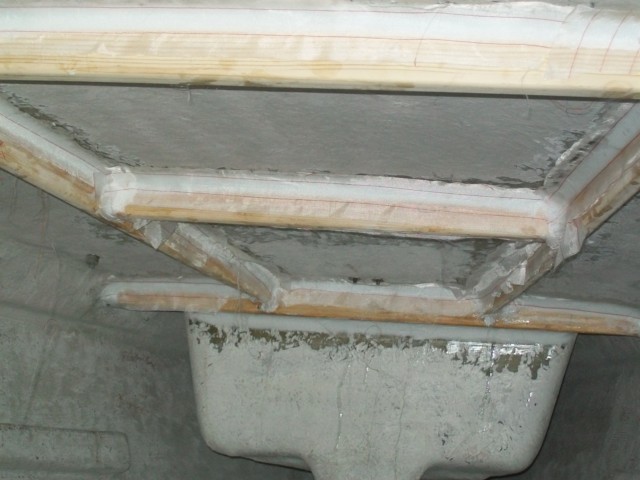

incollato i correnti e cordonato
100_8047 [640x480].JPG [ 63.3 KiB | Osservato 4441 volte ]
100_8050 [640x480].JPG [ 68.46 KiB | Osservato 4441 volte ]
100_8051 [640x480].JPG [ 65.18 KiB | Osservato 4441 volte ]

non è un disasrtro lavorare a naso in su in ambiente angusto?
 Oggetto del messaggio: Re: micropomo la rinascita
MessaggioInviato: 29/04/2012, 8:16
diciamo che la comodità è un'altra cosa :lol: ma organizzandosi si riesce a fare velocemente questo tipo di interventi
