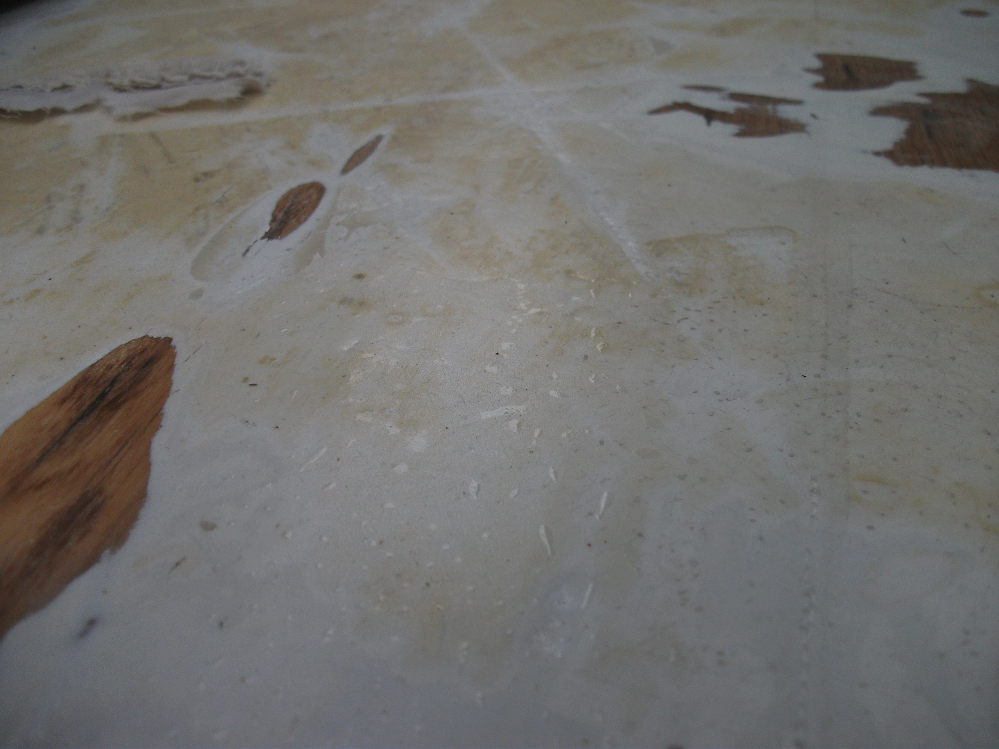

dopo una settimana ho ripreso i lavori e sulla prima mano di resina ho notato come delle goccioline, che comunque né si asciugavano né venivano via, come se fossero verniciate all'interno

si tratta di umidità che era presente sulla superficie al momento della resinatura oppure che è fuoriuscita dall'interno del compensato( che quindi non risultava ben protetto e stava iniziando ad assorbire) a causa della temperatura generata dalla catalizzazione l'unico modo x eliminarle è carteggiare e dare eventualmente un'altra mano magari caricando con un additivo tipo a20 o a30 cecchi.
in fase di laminatura si può presentare più o meno lo stesso problema quando resta intrappolata dell'aria nella resina

il discorso è lungo devi sapere che nelle omologazioni x le costruzioni navali in legno andrebbe verificata l'umidità del legno stesso che deve stare intorno al 12% il rischio è quello di incapsulare in una mebrana ermetica troppa umidità rischiando di far marcire lo scafo dall'interno ma questi sono problemi dei cantieri noi possiamo ben poco al riguardo però ad esempio nel tuo caso potresti tenere in caldo la zona da trattare magari con lampade a infrarosso almeno dal giorno prima oppure usare la serra di cui avevamo già parlato dovrebbe bastere x ovviare al problema

secondo te quella reazione può compromettere l'integrità del legno?
 Oggetto del messaggio: Re: goccioline sulla resina
MessaggioInviato: 16/04/2012, 20:05
di per se la reazione è solo brutta a vedersi ma è sintomatica di un tasso di umidità elevato che però potrebbe essere solo una condensa superficiale dovuta a una notte un pò più fredda e umida se il legno avesse assorbito umidità da infiltrazioni dovrebbe presentare rigonfiamenti e macchie ma non mi pare di averne visti quindi secondo me puoi stare ragionevolmente tranquillo

ragionevolmente tranquillo.....disse Schettino....no dai, scherzi a parte, a me il legno sembrava integro e dove era scuro da umidità ho insistito.

ho insisto nel grattare il legno fino ad eliminare l'umido
