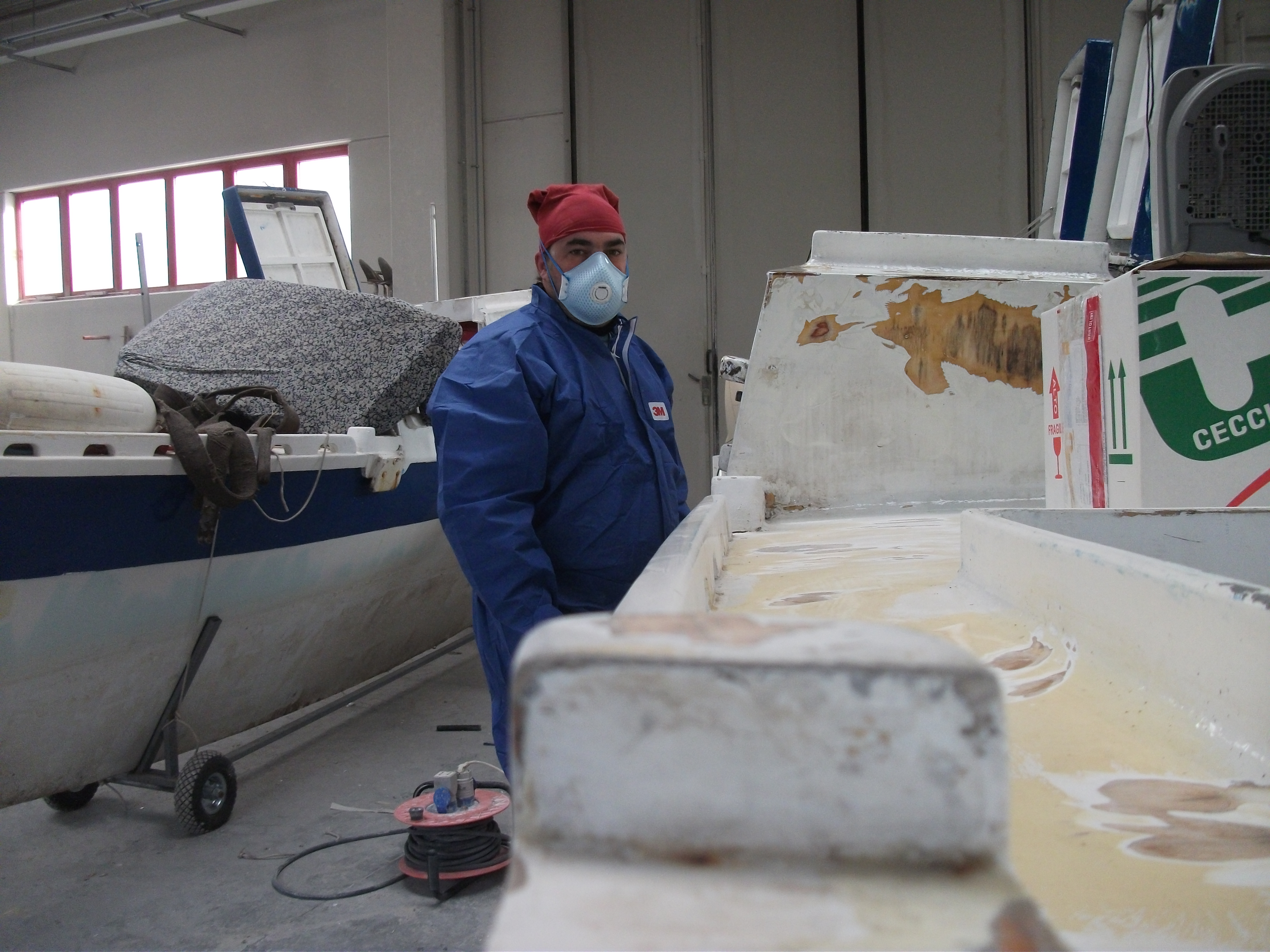

io sono un po' facilone lo ammetto e ho risparmiato sulla resina lo ammetto. Ma non avevo mai lavorato all'interno di un capannone chiuso. ci metterò più attenzione lo prometto. Naturale che non sto dando la colpa a nessuno della mia faciloneria, sia ben inteso, meno che mai ai suggerimenti di Gianduia.
cogliendo la palla la balzo. chi suggerisce una maschera giusta ed economica. quelle che ho trovato nella mia ferramenta o sono normali (quelle che ho sempre usato e mi sembrava andassero benissimo) oppure sono quelle da coltivazioni, un po' troppo marziane per lavorarci attorno ad una barca

Credo che per i vapori ci voglia un materiale assorbente i filtri comuni fermano solo le polveri
:lol: :lol: :lol:
io uso una così quando vernicio
http://www.ebest24.com/it/anti-dust-pai ... l-gas.html

figurati margutte è che non volevo passare x uno che gioca con la salute degli altri anche xchè io cerco solo di mettere a conoscenza di tutti la mia (poca o tanta) esperienza in questo genere di lavori in ogni caso parlo quasi sempre (le foto dimostrano)di esperienza fatta direttamente sulla mia pelle ...dunque al massimo io sono la cavia di me stesso :mrgreen: :lol:
x quanto riguarda la maschera puoi rivolgerti in quelle ferramente specializzate x intenderci quelle dove si servono i professionisti la 3M ad esempio dispone di una gamma completissima a prezzi abbordabili considerando l'inportanza di questi oggetti....

un respiratore a semimaschera va bene , che sia morbido e ben aderente alle forme del viso ma sopratutto con filtri intercambiabili , sia per avere i filtri sempre nuovi che per una pulizia , se sono disposti ai lati meglio ,avrai un campo visivo ottimo ....per i filtri almeno classe A1

Ciao Margutte, riprendo l'argomento.
Stamani sono andato a comprare la semimaschera per proseguire i lavori sul bisso del mio amico.
Mi sono recato in un negozio di antiinfortunistica e ho parlato un po' con loro.
Risultato: i filtri possono essere specifici per polvere, gas, amoniaca, vapori di vernici e antiparassitari, ecc, oppure lo stesso filtro può essere usato per la protezione di più sostanze.
Io oggi ho comprato questo ultimo tipo, per polveri e per vapori di vernici antiparassitari ecc,.
Ho sollevato la perplessità che un unico filtro per sostanze così diverse potesse essere meno efficace di uno più specifico ma sono stato rassicurato sul fatto che dovendo rispondere a specifiche ben precise nn possono essere meno efficaci di quelli dedicati esclusivamente alla sostanza singola.
Quindi, riassumendo, ho acquistato un unico filtro unico per polveri di classe P3, valido anche per la protezione dall'amianto ( e quindi il massimo della protezione e di classe A2 per i vapori di vernici ecc..
La validità della maschera è data dalla controprova che nn si deve sentire assolutamente nessun tipo di odore.
Se avviene il contrario vuol dire che l'ambiente è troppo saturo per la capacità della maschera o che la stessa nn è ben posizionata.
