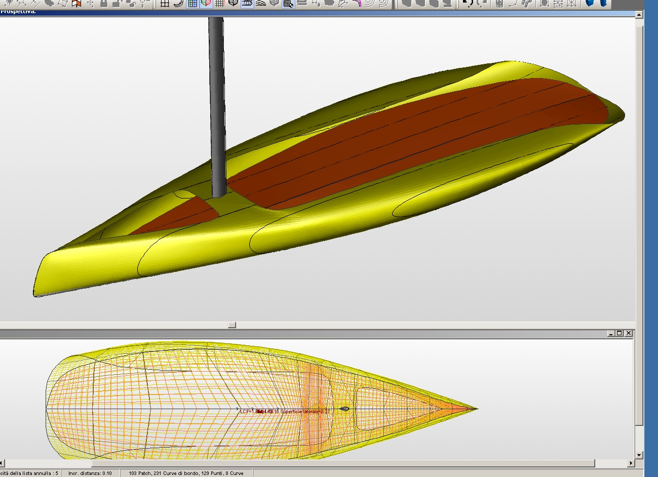

Per eliminare piu peso possibile ho pensato ad una costruzione senza coperta e con un piano autosvuotante, ho cercato di eliminare anche tutti gli spigoli di coperta arrotondandoli per eliminare turbolenze d'avanzamento . la timoneria ( non ho disegnato ancora ) pensavo al solito castelletto di poppa .
intanto vi mostro Paura13
l'opera viva
PAURA2.jpg [ 46.18 KiB | Osservato 5070 volte ]

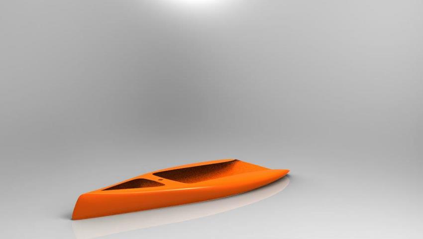

un renderinghino
305500_3668808639064_1240262001_3735304_340221398_n.jpg [ 12.77 KiB | Osservato 4917 volte ]
PAURA8.jpg [ 30.48 KiB | Osservato 5070 volte ]

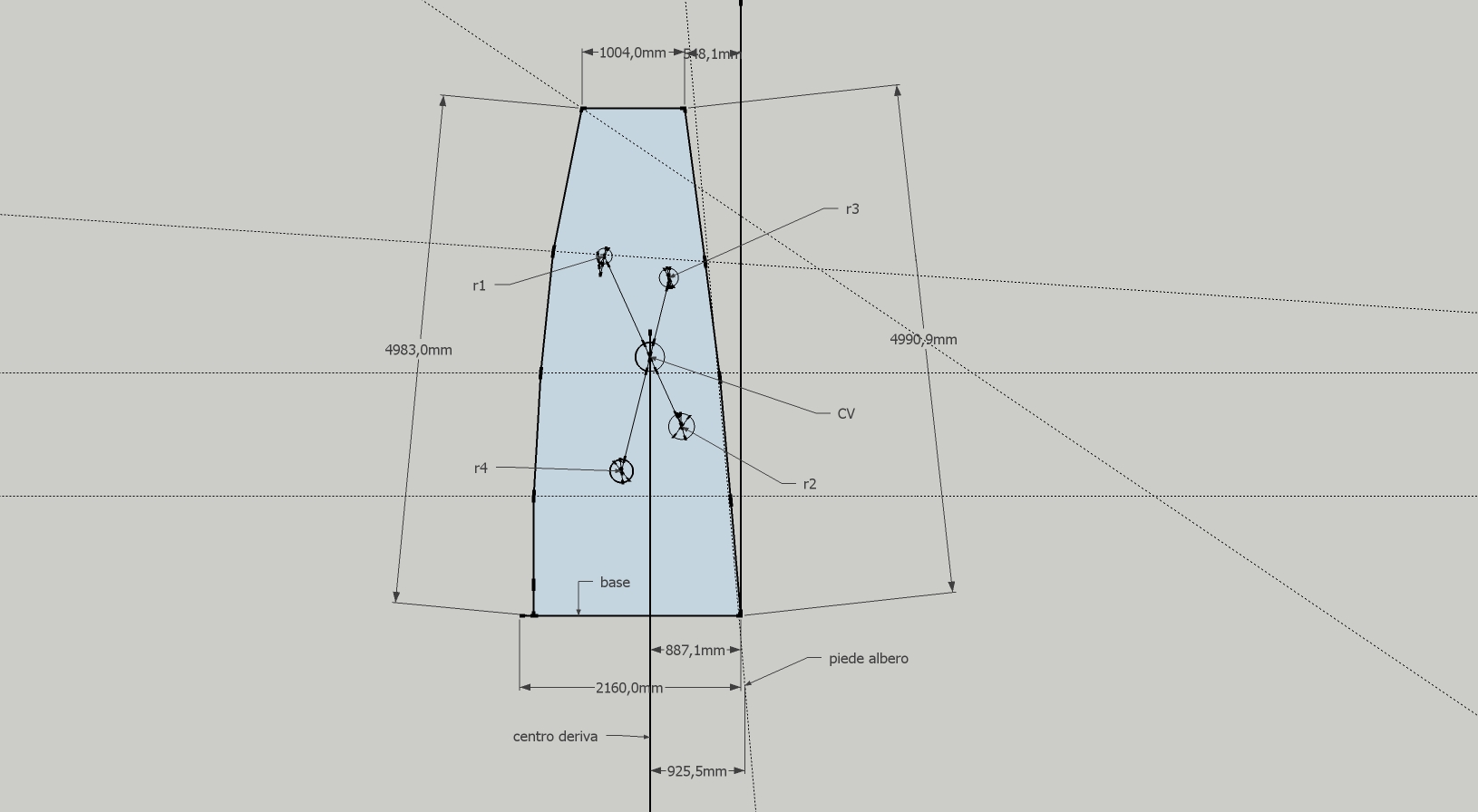

ora sono arrivato al punto di dire basta modifiche allo scafo ( se non alcune imprecisioni da rivedere) e ho impostato la forma della randa , prorpio stasera ho calcolato
ilcentro velico dove piazzare la lama di deriva e il piede d'albero , tutto però con la possibilità di armarlo con eventuale gioco del laser , quindi la vela originale deve essere sostituita mantenedo la centratura ( quando nn la uso io la presterò poi ad un ragazzino del circolo )
questo uno schemino
impianto velico PAURA.jpg [ 168.88 KiB | Osservato 5070 volte ]
la costruzione penso di farla mista in vtr e carbonio come pelle esterna con un core di espanso tutto affogato nella epoxy , sempre se riesco a trovare una buona pompa per il vuoto ,che la mia s'e svampata ;) ....ecco in sintesi la mia idea ....forse meglio se la chiamavo UTOPIA!!!! :P
è inteso che se tra voi c'è qualche progettista che mi fà degli appunti benvenga mi farebbe moolto piacere oltre che alleviarmi dall'ansia di sbagliare qualche cosa .

tanto per curiosita', cosa usi per la progettazione?
 Oggetto del messaggio: Re: Paura 13, la mia prossima deriva a vela
MessaggioInviato: 14/03/2012, 14:52
Iscritto il: 07/03/2012, 17:46
Messaggi: 42
Località: udine
uso prevalentemente delftship-pro con controllini su orca3d , per la randa sailcut anche se per quest'ultima penso che per il taglio dei ferzi andrò a cercare un velaio

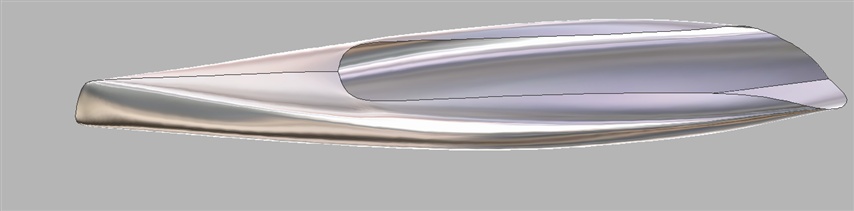

ecco , ahime periodo un pò incasinato quindi posso dedicargli qualche oretta , (notturna)
ma ho delineato il pagliolino o meglio un piano inclinato verso poppa per svuotare l'acqua che imbarcherà
a secchiate sicuramente ! ovviamente è piu alta della linea di galleggiamento , una cosa che devo pensare bene
è la quota di questo piano da barca sbandata perche si modifica tutto il volume immerso e rischio che l linea di galleggiamento si alzi rispetto al piano e quindi probabile che qualche ettolitro d'acqua ristagni a 1\2 barca . :(
poi ho disegnato l'apertura a prua ( magari farò poi un "coperchio volante")che serve per lavorare meglio specialmente nella fase della laminazione , senza dover infilarsi dentro con la testa e ho lasciato il "trave " che dovrà essere strutturale per sopportare l'albero .
da domani si rifinisce tutto e porto tutto sul cad per intavolare le ordinate per lo scalo , mi piacerebbe farne una in scala solo per capire se riuscirei a farla tutta in un colpo solo senza fare 2 scali coperta \scafo
vabbe ora nanna !!!
