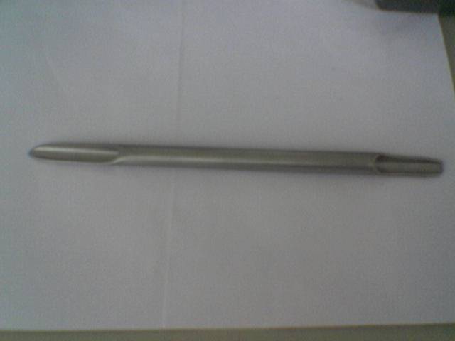

ho fatto qualcosa per impiombare cime e sartie.. metto le foto!...
ps ragazzi io sono nuovo del forum non ho idea se quello che metto lo posso fare o se intaso, per cui mi rivolgo ai moderatori, dovesse essere così cancellate pure io non mi offendo mai!

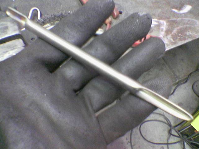

Commento file: ago dopo la sabbiatura
Foto(054).jpg [ 14.94 KiB | Osservato 4601 volte ]
Commento file: ago dopo la molatura
Foto(052).jpg [ 32.64 KiB | Osservato 4601 volte ]

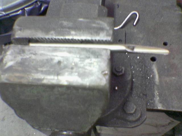

Commento file: ago in morsa
Foto(050).jpg [ 29.02 KiB | Osservato 4601 volte ]

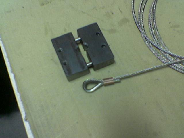

Commento file: terminale impiombato col rame
Foto(027).jpg [ 27.98 KiB | Osservato 4601 volte ]

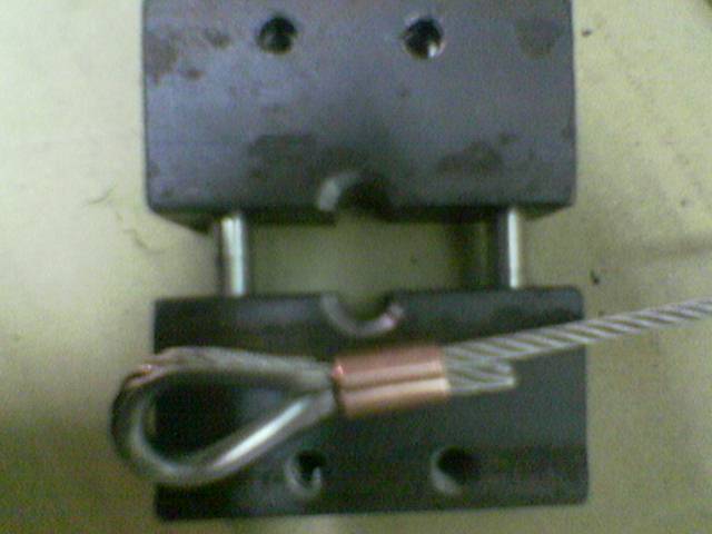

Commento file: il pezzo !!!
Foto(026).jpg [ 24.49 KiB | Osservato 4601 volte ]

com'è che funziona?
 Oggetto del messaggio: Re: provo a fare impiombature
MessaggioInviato: 07/02/2012, 14:05
Iscritto il: 04/02/2012, 23:01
Messaggi: 12
il primo lo passi tra la calza e l'anima della cima, il secondo usi manicotti di rame per impiombare i cavi d'acciao, stringendo i due "ferri" con una morsa..

comunque... cavoli l'ago sembra uno vero. Sai che costano decine di euro? Potresti metterti in affari
