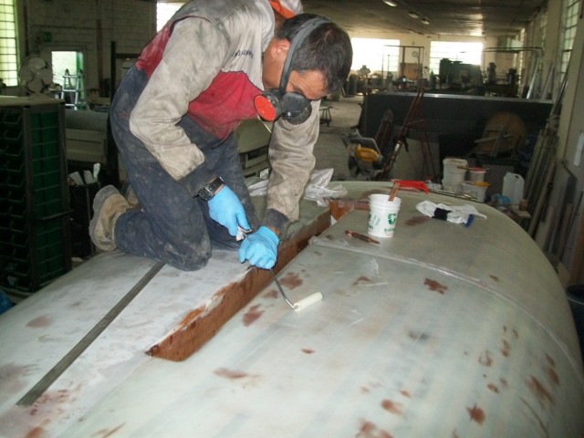

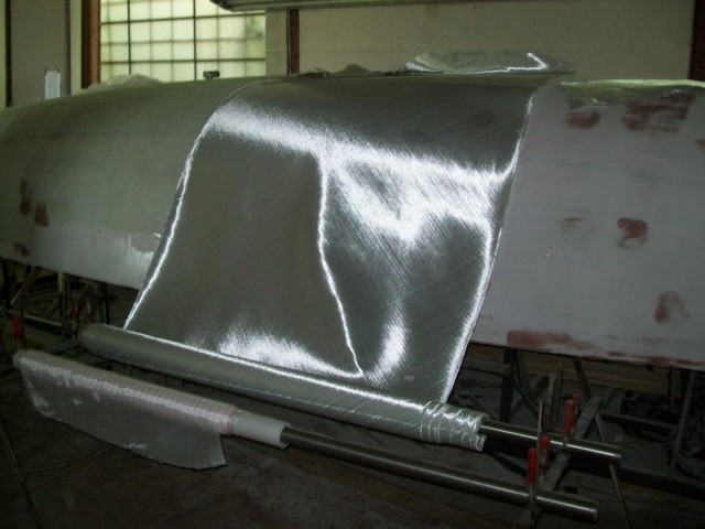

si tratta di appoggiare il tessuto tagliato della giusta dimensione sulla superficie da incollare si prepara della resina liquida ( meglio poco x volta bisogna riuscire a stenderla prima che incominci ad addensarsi) io preferisco rovesciarla un pò per volta stendendola con un rullino (quelli a pelo cortissimo) bisogna fare in modo che la resina penetri la fibra quindi non abbiate paura di schiacciare con il rullino si vedrà il tessuto man mano che assorbe la resina cambiare di colore da bianco a trasparente
Commento file: preparazione tessuto

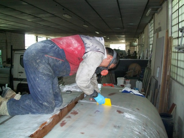

Commento file: stesura resina con rullino

bisogna in oltre eliminare eventuali bolle d'aria a seconda dello spessore da ottenere è possibile sovrapporre un'altra pezza e laminare "bagnato su bagnato" quest'ultima sulla precedente .

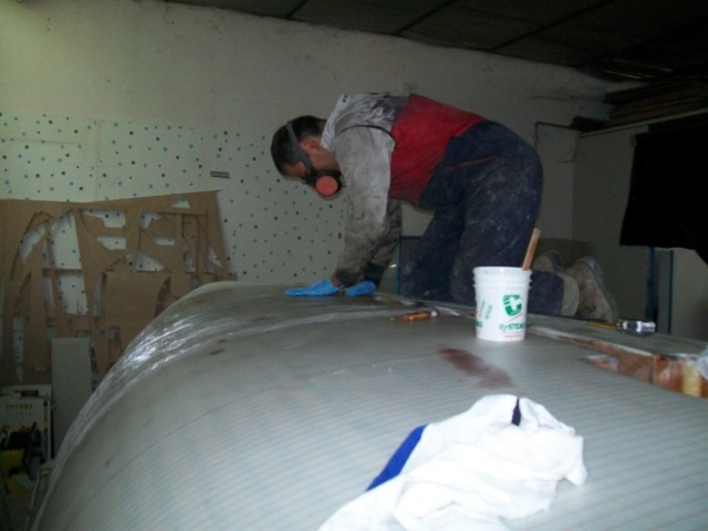

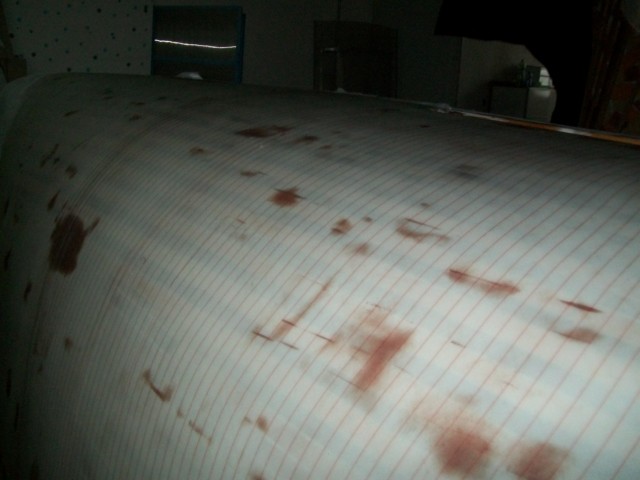

se terminata così una volta catalizzata la resina bisognerà carteggiare (non è cosa piacevole carteggiare la vtr fa grattare :lol: ) se si vuole evitare questo fastidio (e avere un risultato decisamente migliore) conviene stendere un tessuto distaccante (peel ply) aiutandosi con una spatola in gomma
Commento file: stesura peel ply

una volta asciutta la resina basterà strappara il peel ply x avere una superficie esente da ammine e eccessi di resina pronta x le successive lavorazioni questo è il sistema che ho adottato dopo aver provato il metodo a "umido"
