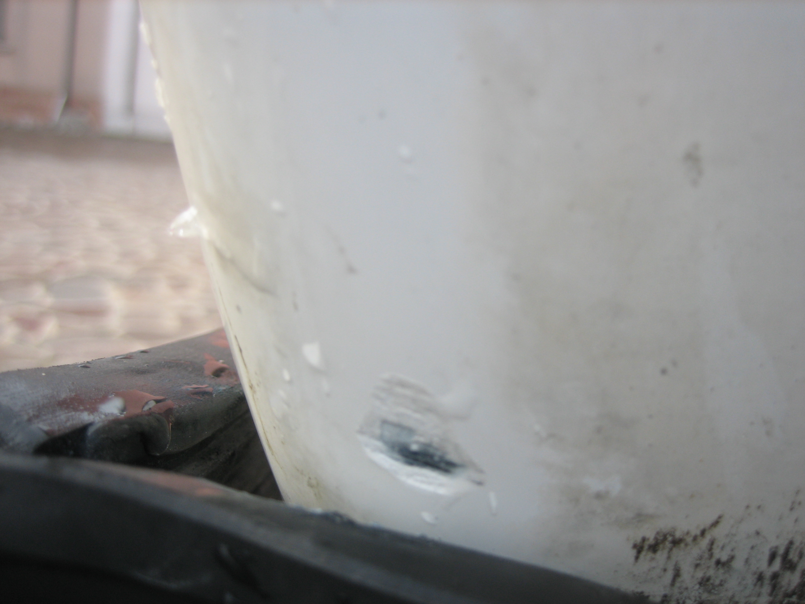

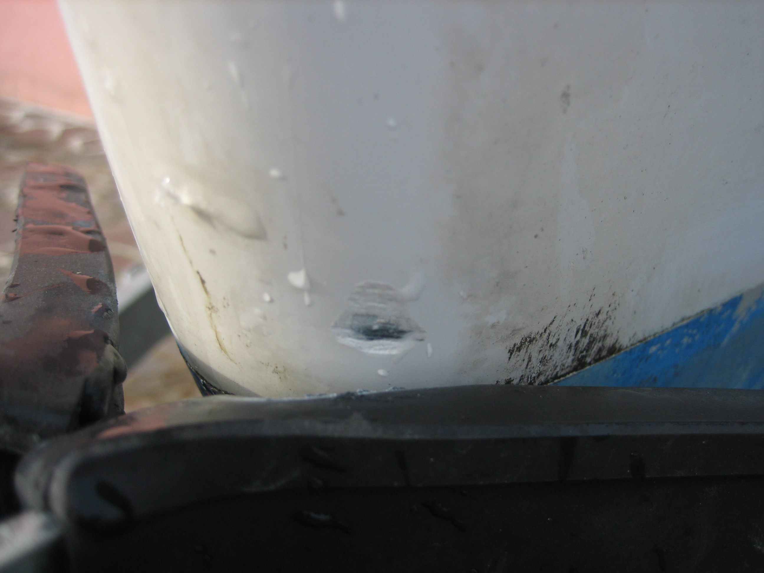

Allora... l'ultimo alaggio con la gru mi ha regalato una scalfitura al gelcoat (posto la foto).

Pensavo di comprare quei tubetti di piccola dimensione per cercare di sistemare un po' la cosa. Credo che il lavoro si debba fare più avanti perchè ora c'è troppo freddo. Che faccio? Pulisco la zona, leggera grattatina, lo
stendo con spatola e poi carteggio quando è indurito? O vi sono altre soluzioni?

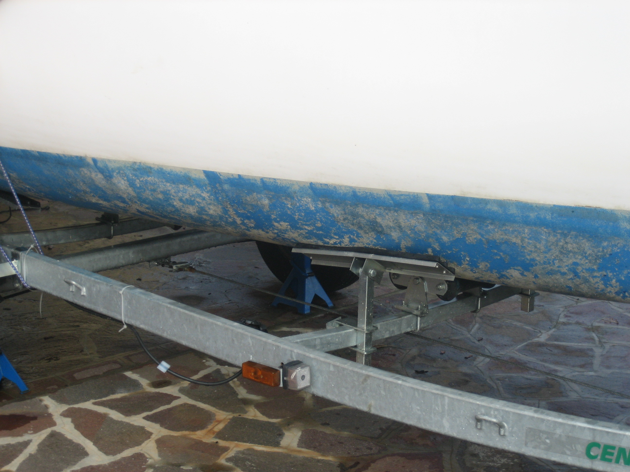

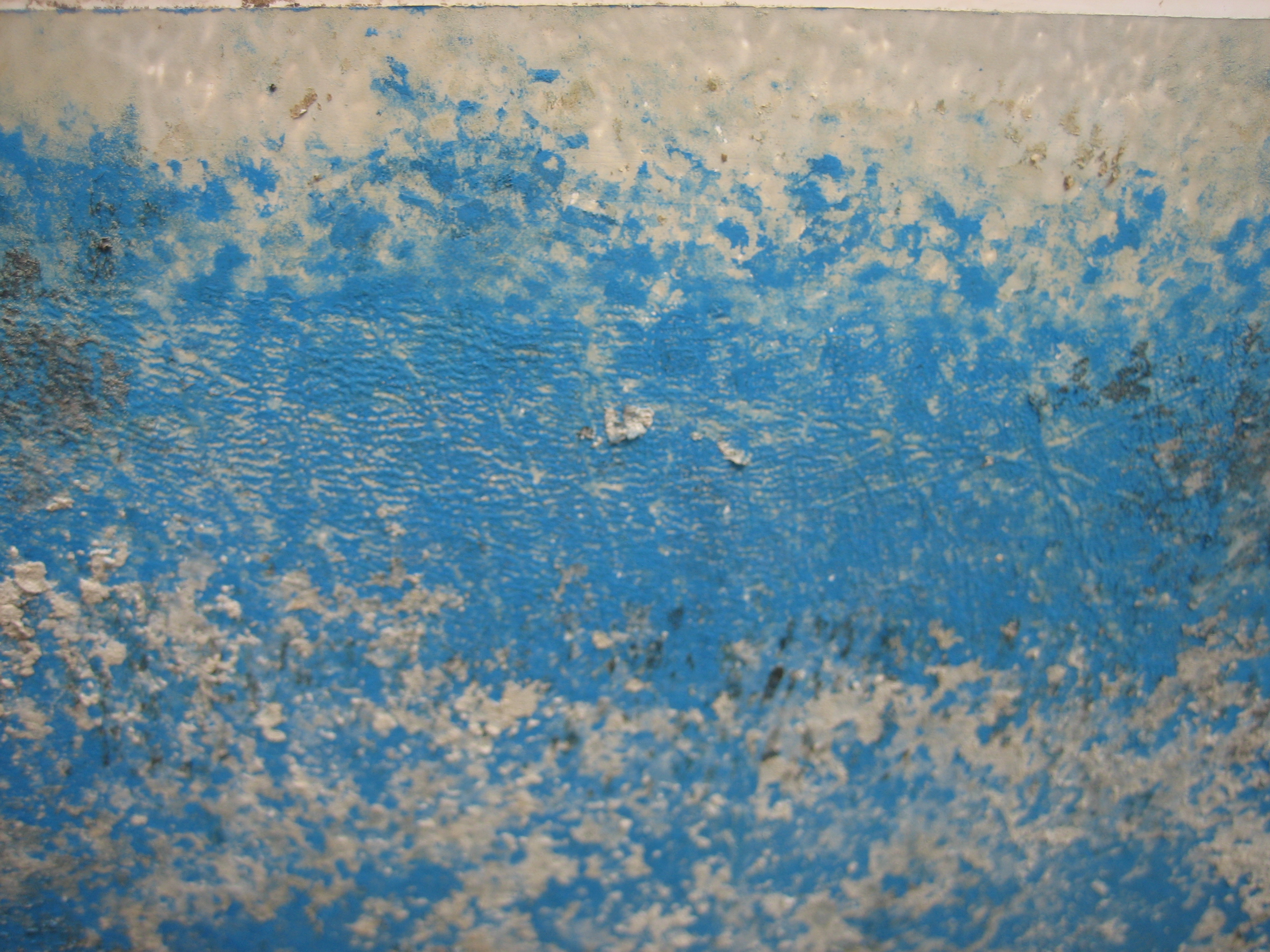

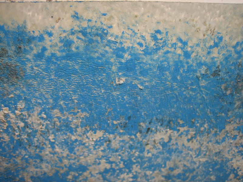

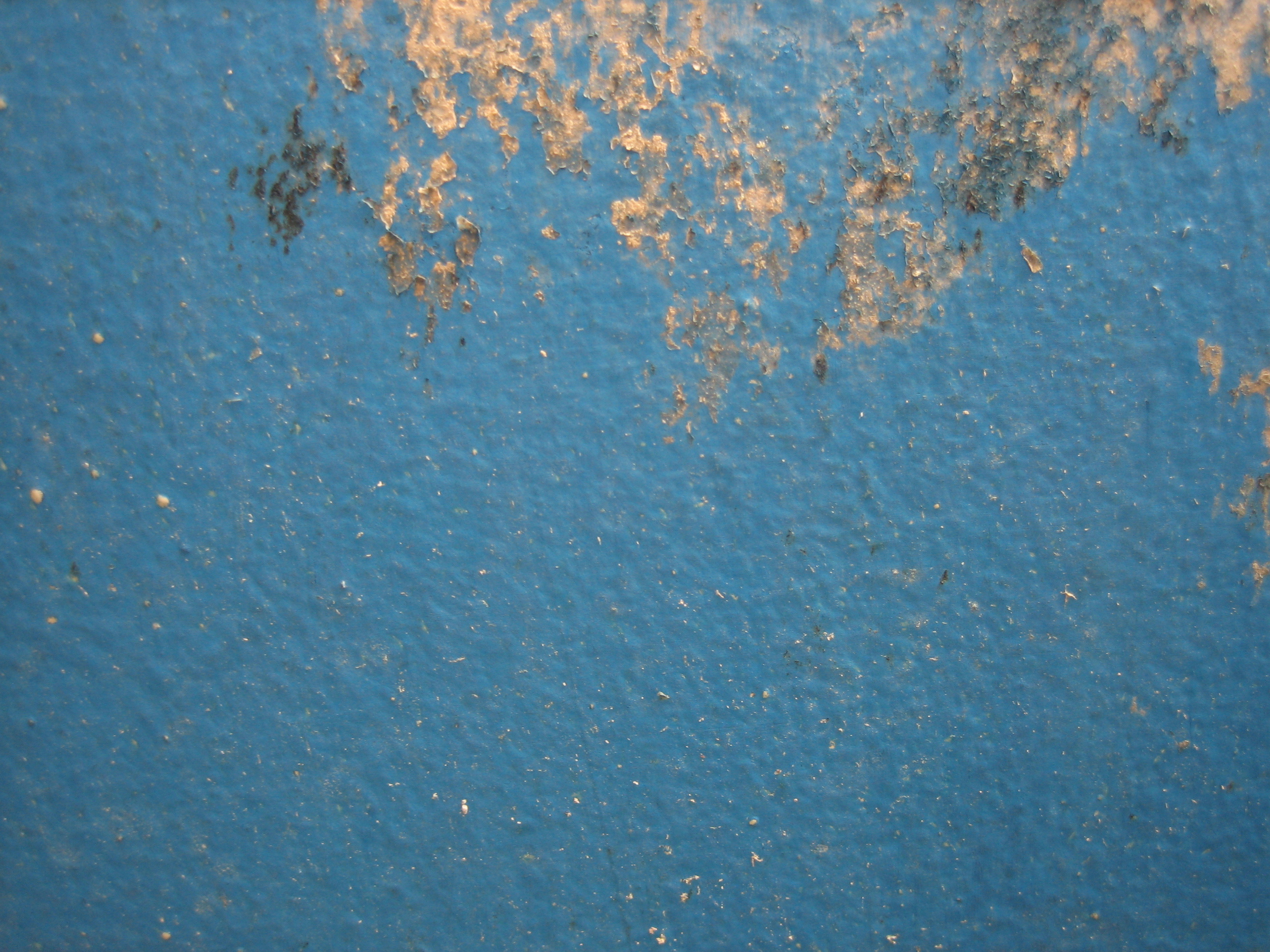

Posto poi una foto dello stato attuale dell'antivegetativa. Ci sono un po' di alghe ma secondo voi riesco a fare un'altra stagione? In alcuni punti mi sembra non ci sia proprio più, però a livello generale... So che è stata data l'antivegetativa "Nautical"...si può ridare sopra o occorre portare a gelcoat, per poi dare primer e nuova Antivegetativa?

Il solco mi pare abbastanza profondo, ci metterei anche un po' di stucco prima di verniciare, oppur prendi un tubetto di "gelcoat filler"
Per l'antivegetativa secondo me un'altra stagione la fai

Avrei anche dello stucco bicomponente della Cecchi... Lo avevo usato per il timone di Epicurien... Puo' andare?

penso che lo stucco possa andarepiù che bene ,sul sito della cecchi mi pare di ricordare ci fosse un filmato sulla riparazione di scalfiture come la tua, la preparazione che farai è esattamente quella che hai detto. ricordati solo di inpregnare prima con resina liquida e dopo un pò intervieni con lo stucco

dunque mi sono un po documentato sul gelcoat filler :
è un prodotto bicomponente x riparare appunto il gelcoat tuttavia quello che ho trovato le operazioni prevedevano di laminare del tessuto in vtr con questa "resina" direi che nel tuo caso non occorre non sembra una colpitura così profonda potresti agire così:
1° delimiti la zona su cui intervenire con del nastro isolante largo almeno 20 mm
2° pulisci accuratamente la zona raschiando anche con carta vetro grana 80/100 x dare aggrappaggio allo stucco
3° con un pennellino usa e getta bagni baene la zona incriminata con resina liquida (non caricata solo resina +indurente)
4° attendi un pò (dipende dalla temperature ) se sei intorno ai 15° basta un oretta quindi prepari lo stucco resina + indurente + carica puoi optare x microfiller powder (cecchi) x uno stucco leggero facilmente lavorabile oppure microfibre minerali(cecchi) x uno stucco più affine alla vtr (le microf minerali sono microscopici filamenti di vetro)più duro e resistente oppure usare come mi era parso di capire uno stucco pronto epox
lascialo un pelo abbondante quando sarà catalizzato lo pareggerai
5° liscia perfettamente la parte (senza togliere il nastro ti aiuterà a non rigare il gelcoat sano) con carta grana 100a sgrossare e finisci con la 300
6°vernicia con smalto della stessa tonalità (io sulla mia barca ho usato vernice poliuretanica bicomponente perfection della international con sottofondo interprime 880)
togli il nastro
buon lavoro :P
