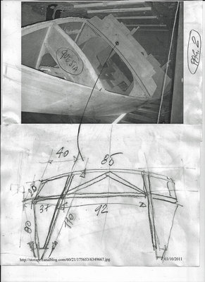

Tanto per fare un pò di cronaca e per riempire quest'autunno vi mando il diario dell'inizio lavori sul Corsaire.
corsaire p2 002.jpg [ 1.49 MiB | Osservato 2675 volte ]
corsaire p1 001.jpg [ 1.24 MiB | Osservato 2675 volte ]

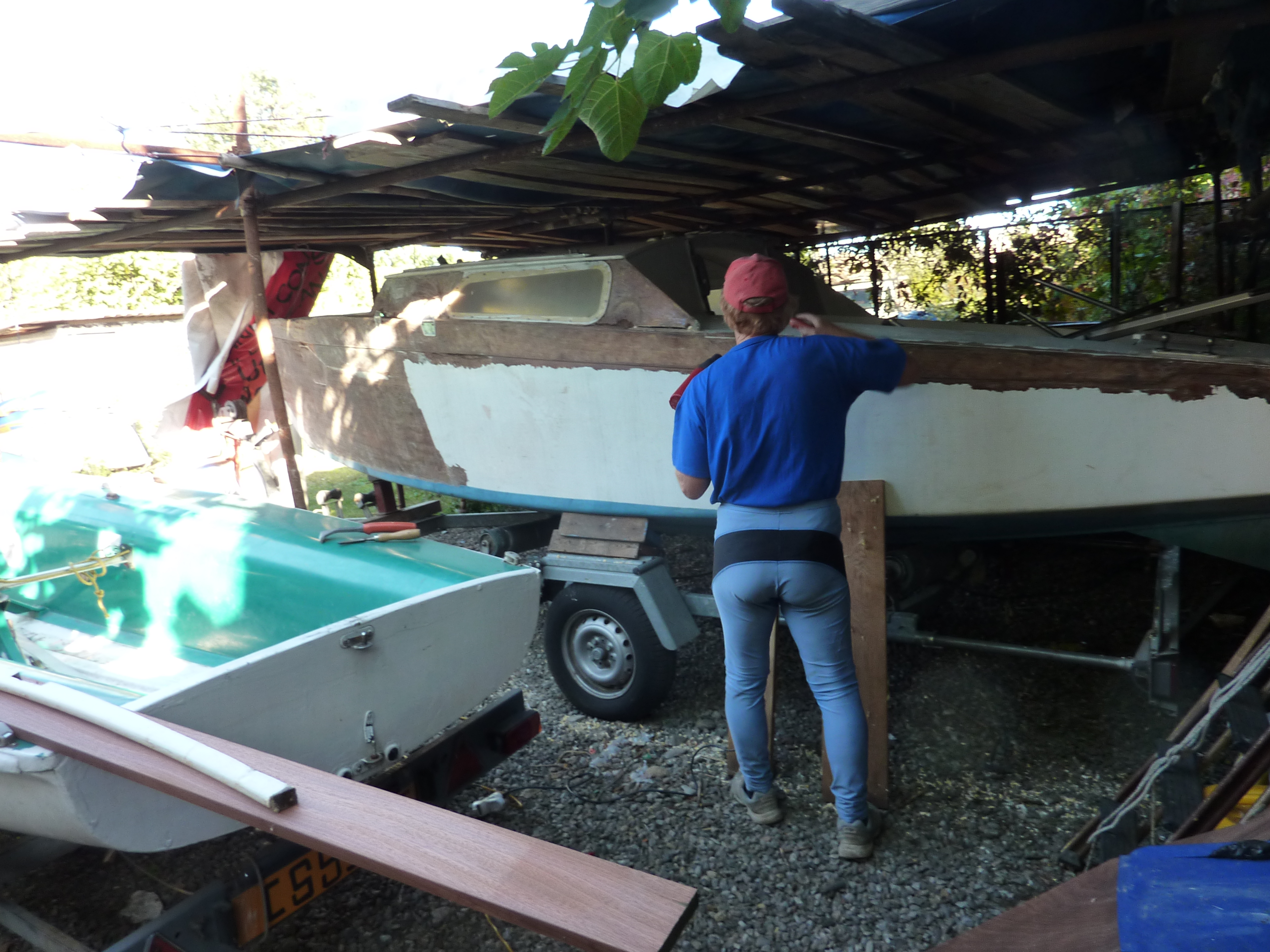

Commento file: giovanni sull'altro lato che toglie la pittura
P1010888.JPG [ 4.1 MiB | Osservato 2672 volte ]

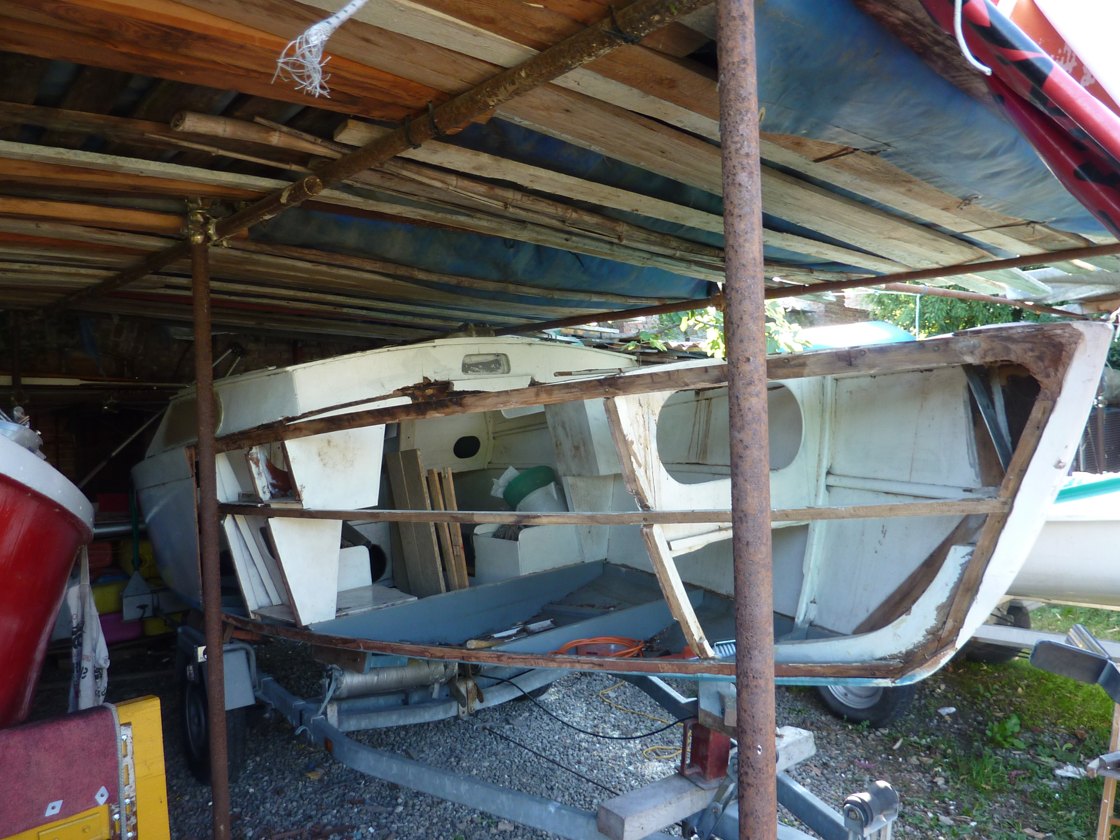

Commento file: il corsaire dopo le prime parti rimosse
P1010883.JPG [ 5.26 MiB | Osservato 2672 volte ]

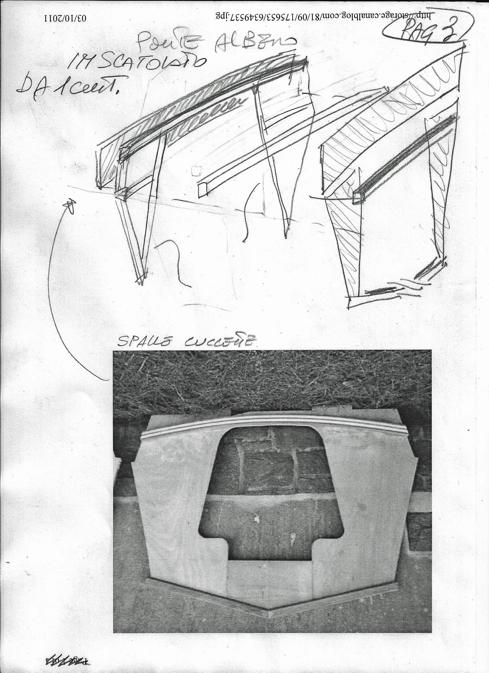

corsaire p3 002.jpg [ 1.27 MiB | Osservato 2672 volte ]

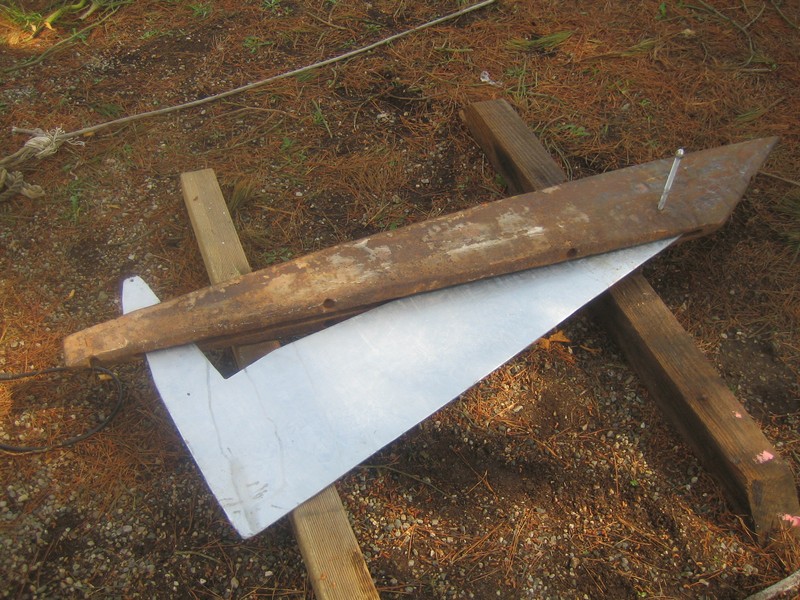

Ecco vi invio il depliant del Corsaire pubblicato ai suoi tempi.
Si il Corsaire che abbiamo ereditato aveva la chiglia fissa e come ho raccontato l'abbiamo tolta.
Nel progetto della barca e per quasi la totalit dei Corsaire che vediamo nei raduni la chiglia è mobile, o meglio è formata da una pinna di 40cent in cui è inglobata la lama di ferro che scende.
Il nostro gande tema adesso è se fare la chiglia interamente in legno con solo la lama di ferro, e aggiungere il peso previsto (150Kg) al termine, com nelle foto che allego. Questa soluzione ci permetterebbe un trasporto con auto ecarrello più piccolo che per noi è quasi vitale, e sarebbe possibile varare la barca dalla spiaggia (verrebbe a pesare come un promenade. 280kg). Essendo simili le misure dei due scafi useremmo il piano velico del Promenade ( la randa del Corsaire originale è pari a tutta la velatura del Promenate). Questa soluzione non modifica sostanzialmente le strutture e rende possiblie un facile ritorno al progetto iniziale.

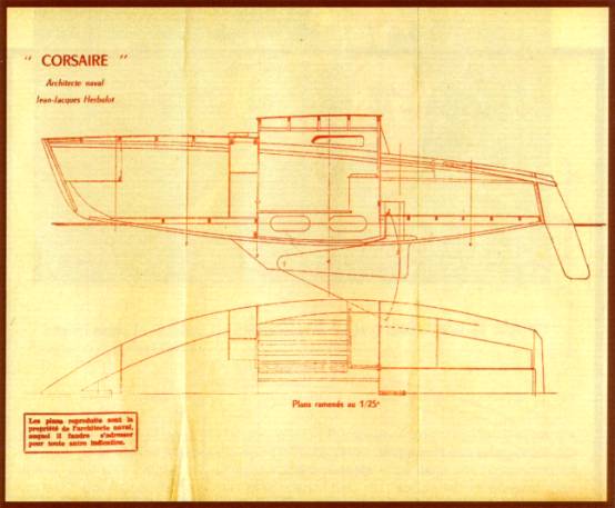

Per giovanni: su internet(sito francese), c'è la possibilità di acqustare l'intero progetto e tutte le istruzioni necessarie per la realizzazione

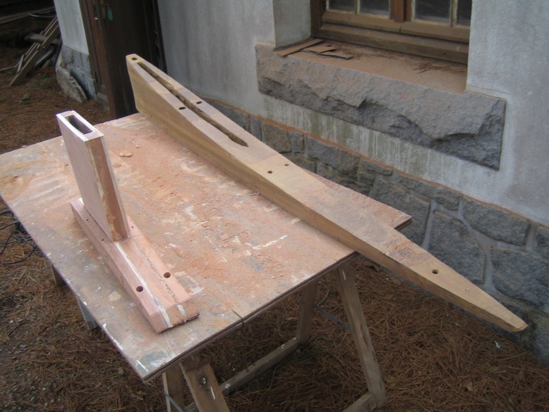

Commento file: ecco le parti in legno previste dal progetto,il passascafo, e la sagoma per la fusione(che noi realizzaremo in legno)
6348506[1].jpg [ 116.63 KiB | Osservato 2645 volte ]
Commento file: disegno(attenzione la chiglia qui ha un errore di rappresentazione)
Plan[1].jpg [ 29.3 KiB | Osservato 2645 volte ]
12967266[1].jpg [ 170.66 KiB | Osservato 2645 volte ]

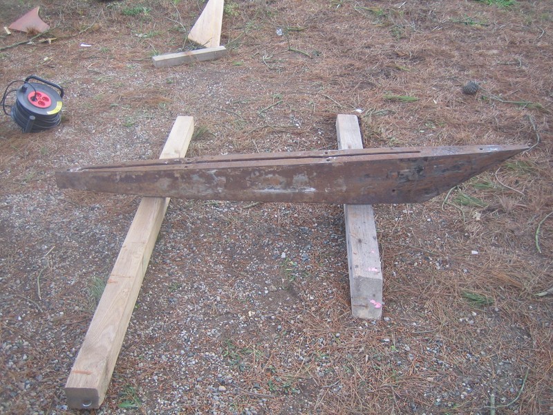

Commento file: parte in metallo di zavorra 150Kg
12967163[1].jpg [ 211.12 KiB | Osservato 2645 volte ]
Commento file: lama di chiglia
