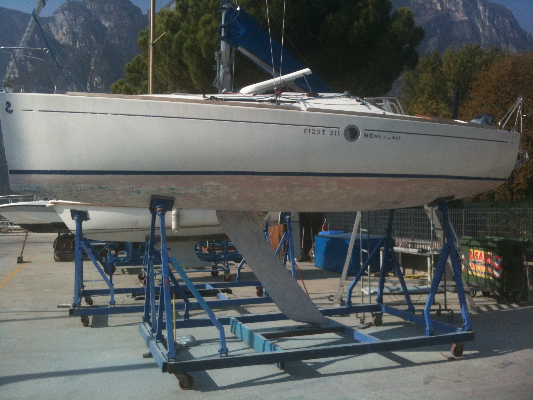

sull'invaso gia passata con idropulitrice
030.JPG [ 1.14 MiB | Osservato 10493 volte ]
una bella grattata con raschietto....

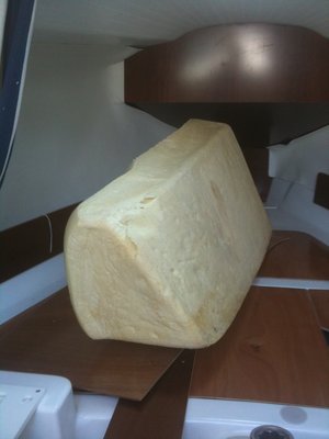

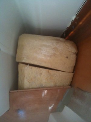

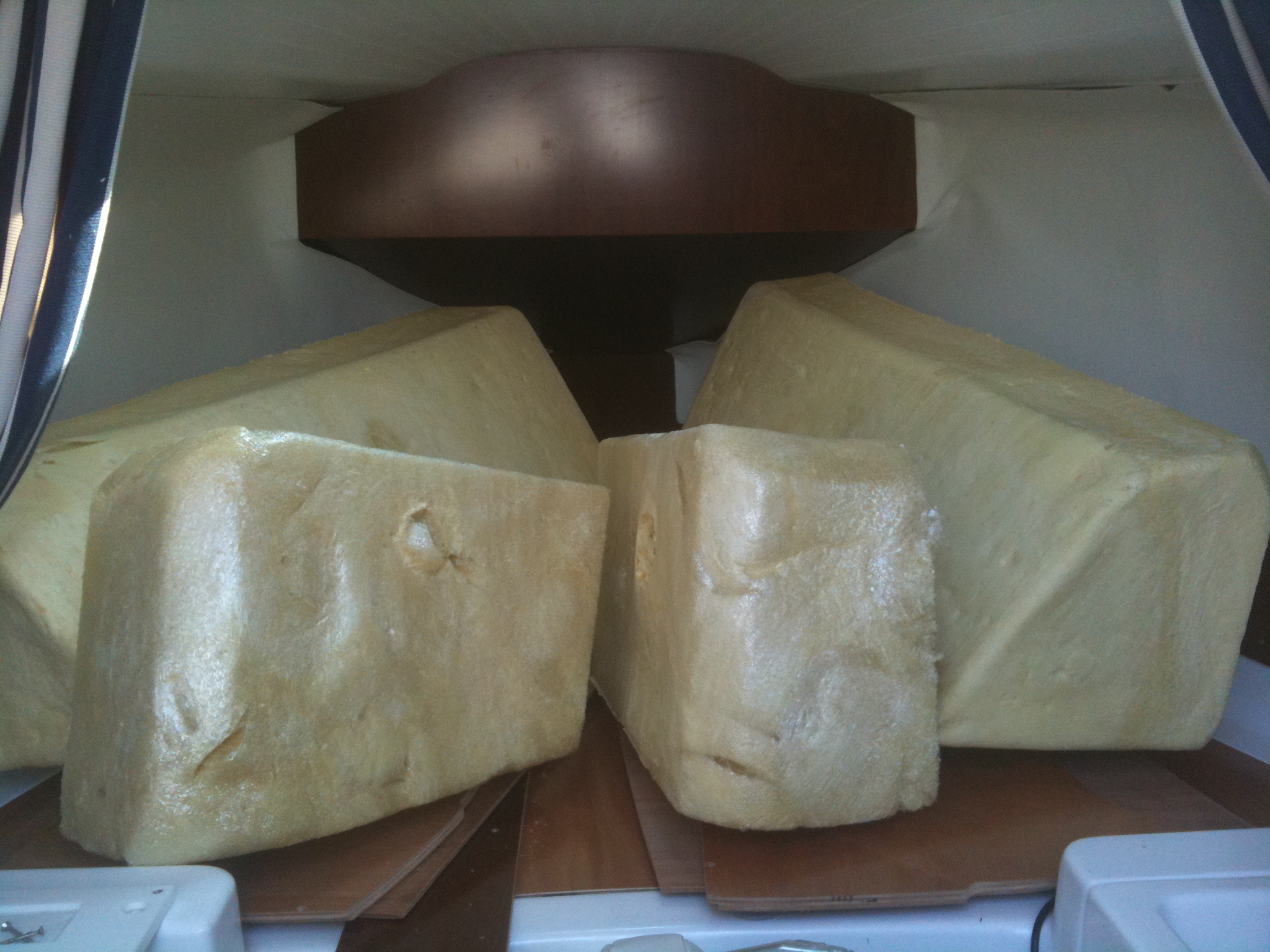

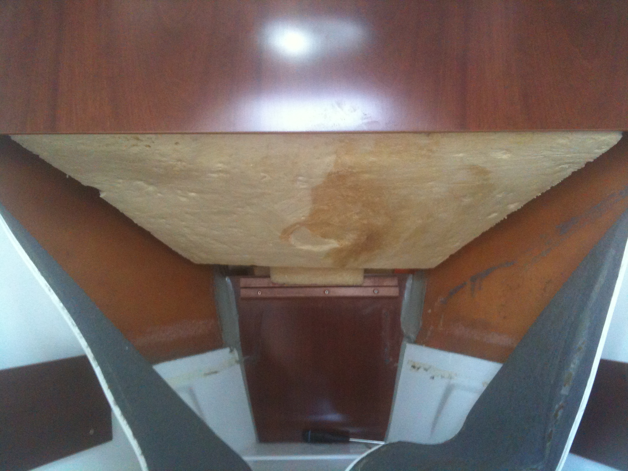

tolto primo blocco di schiuma a poppa...
039.JPG [ 916.8 KiB | Osservato 10493 volte ]

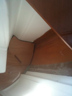

...ora c'è molto spazio...
041.JPG [ 1.11 MiB | Osservato 10493 volte ]
rimosso anche ultimo pezzetto di legno...

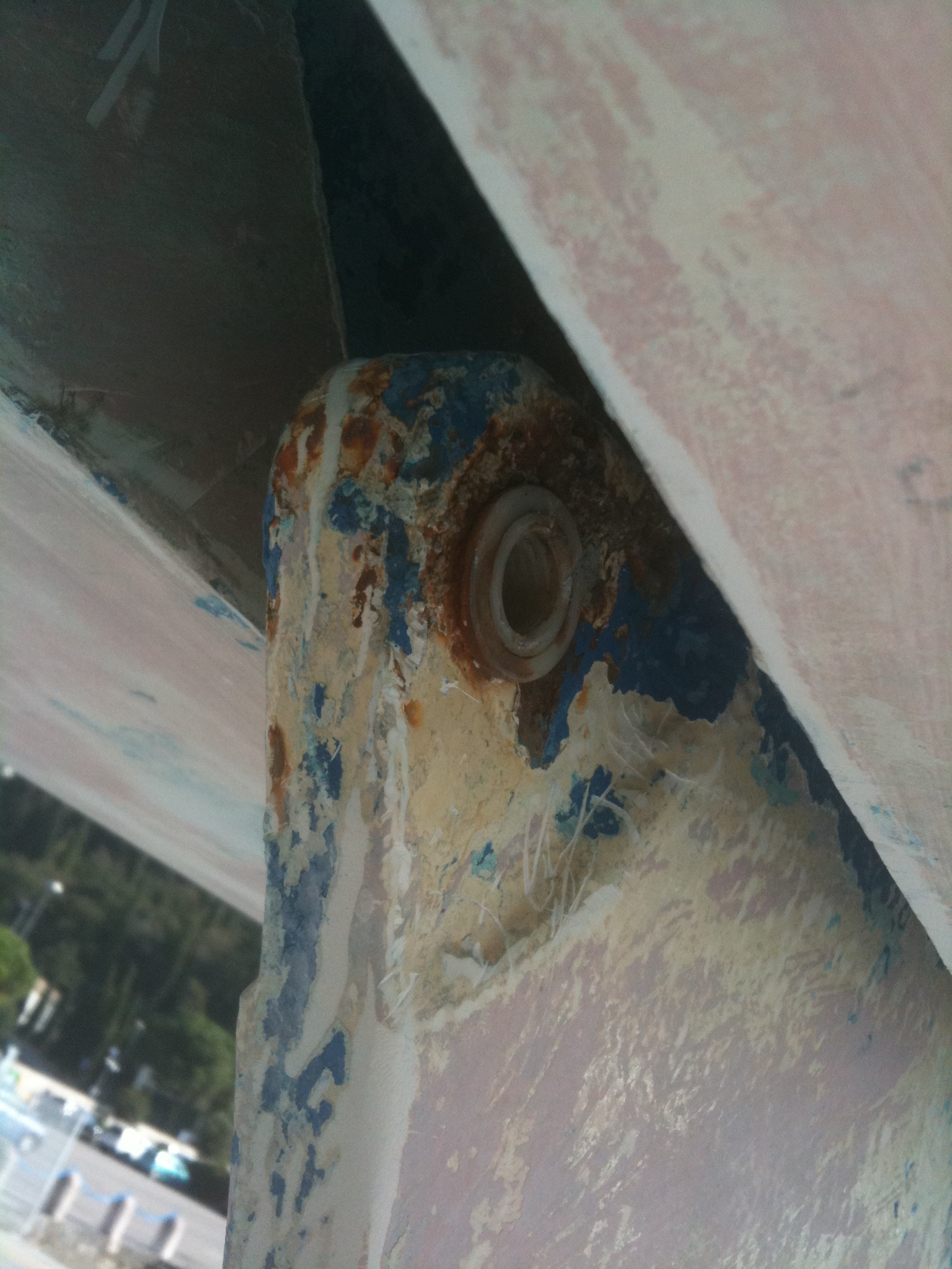

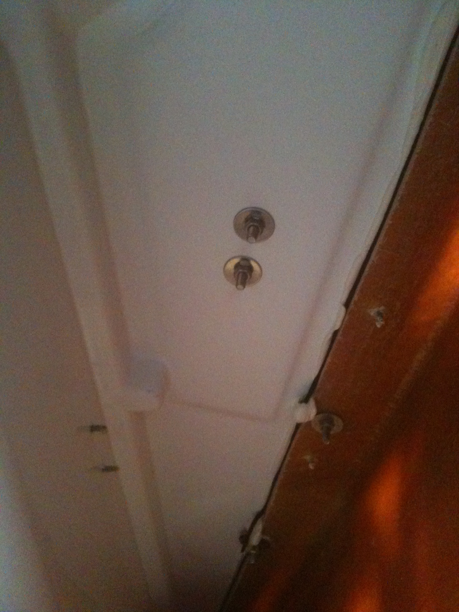

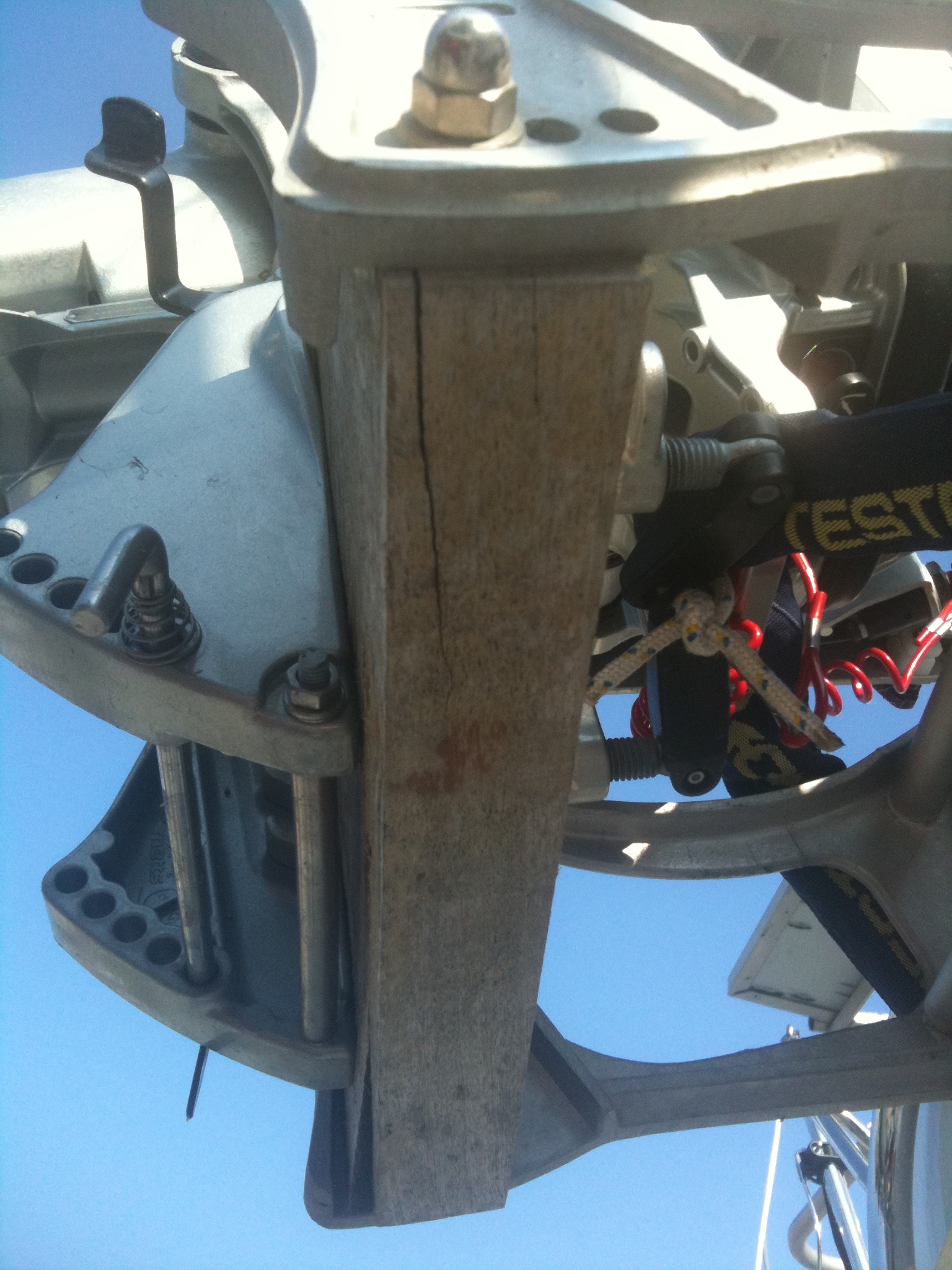

...il fissaggio delle bitte: una rondella ed un dado...non autobloccante senza nessuna piastra

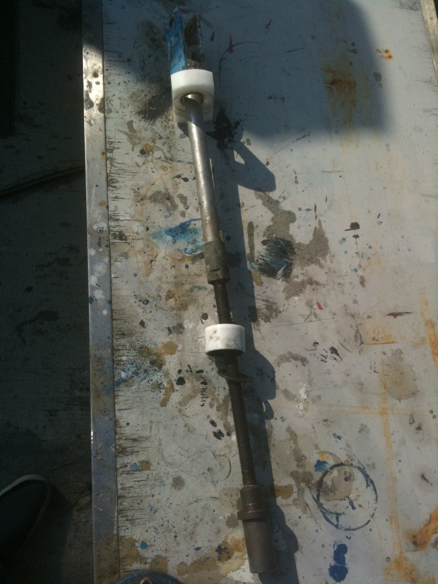

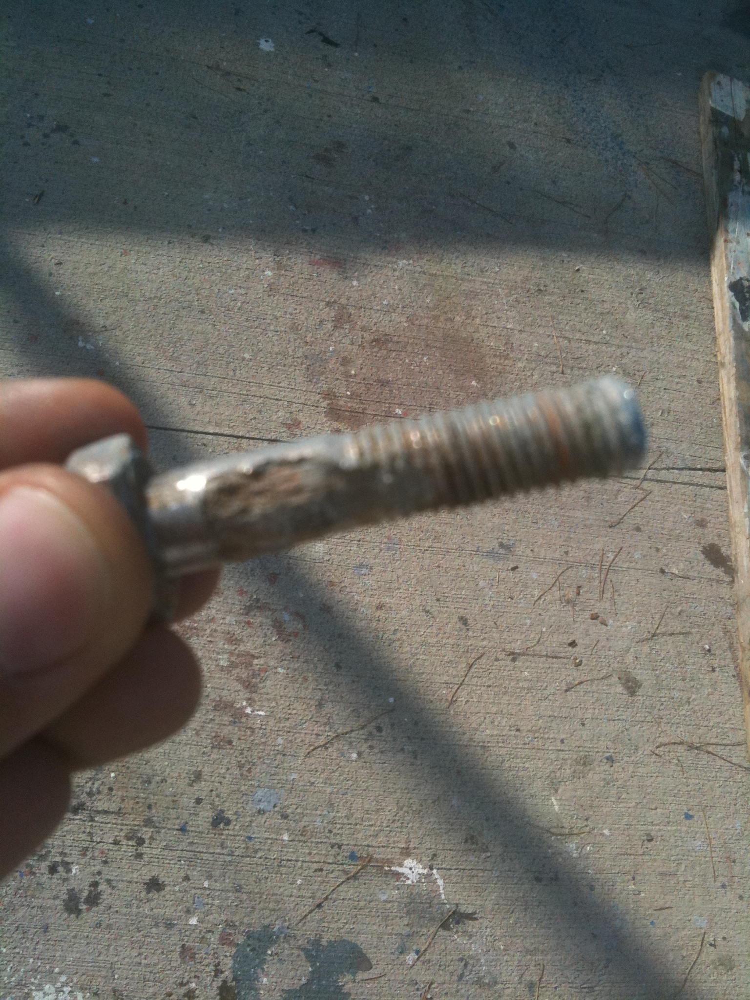

tolto il perno della vite senza fine per cambiare bullone....
056.JPG [ 1.36 MiB | Osservato 10493 volte ]
questo il bullone eroso....
049.JPG [ 1.1 MiB | Osservato 10493 volte ]
l'intero meccanismo per sollevare la deriva....cambiato anche il cuscinetto radiale interno, se ci fate caso sul tavolo si vedono alcune palline

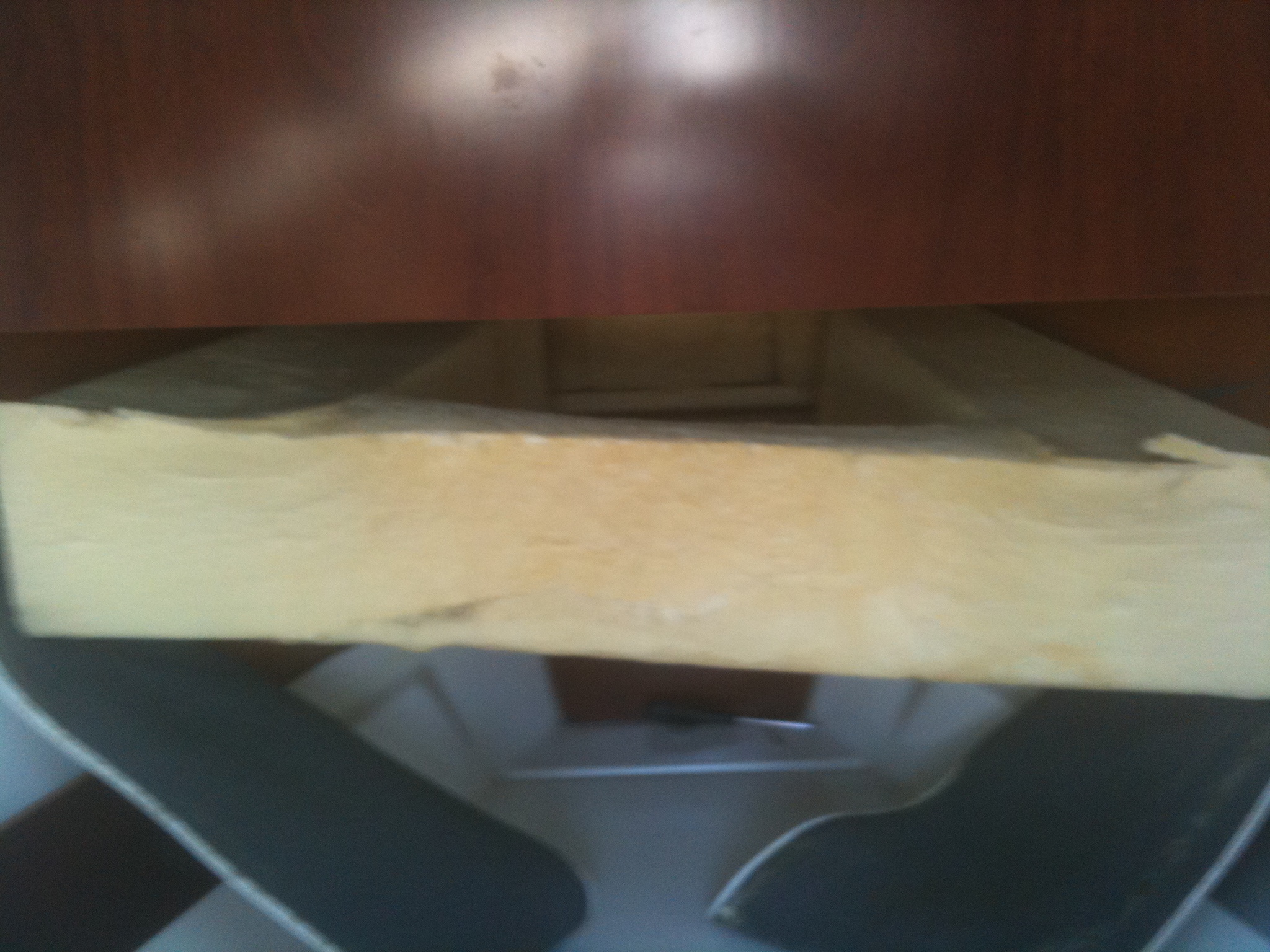

dopo aver tolto questo rimangono i cunei ad estrema prua...
061.JPG [ 1.25 MiB | Osservato 10491 volte ]

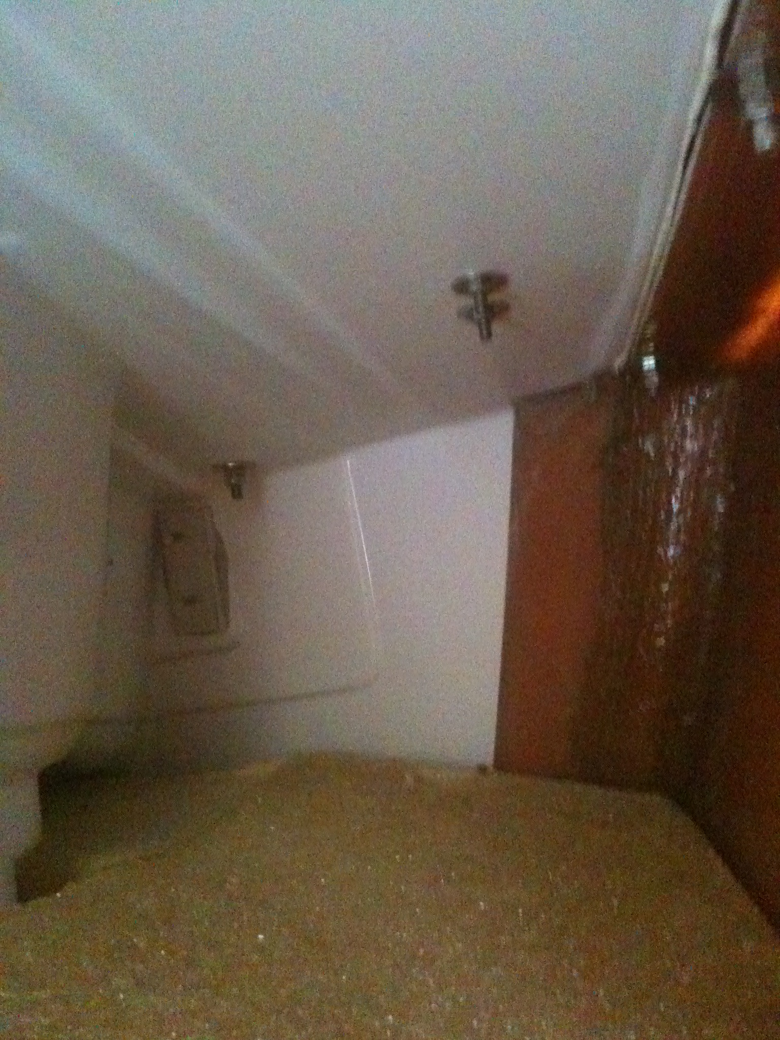

attacco bitte di prua....schifo come a poppa...

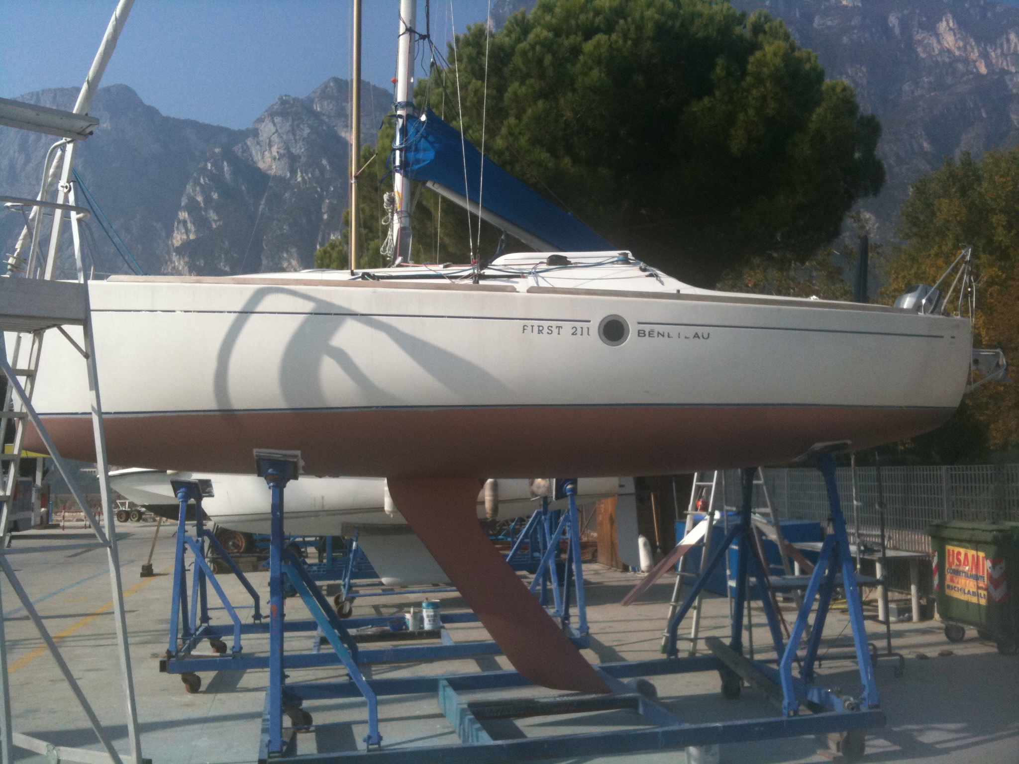

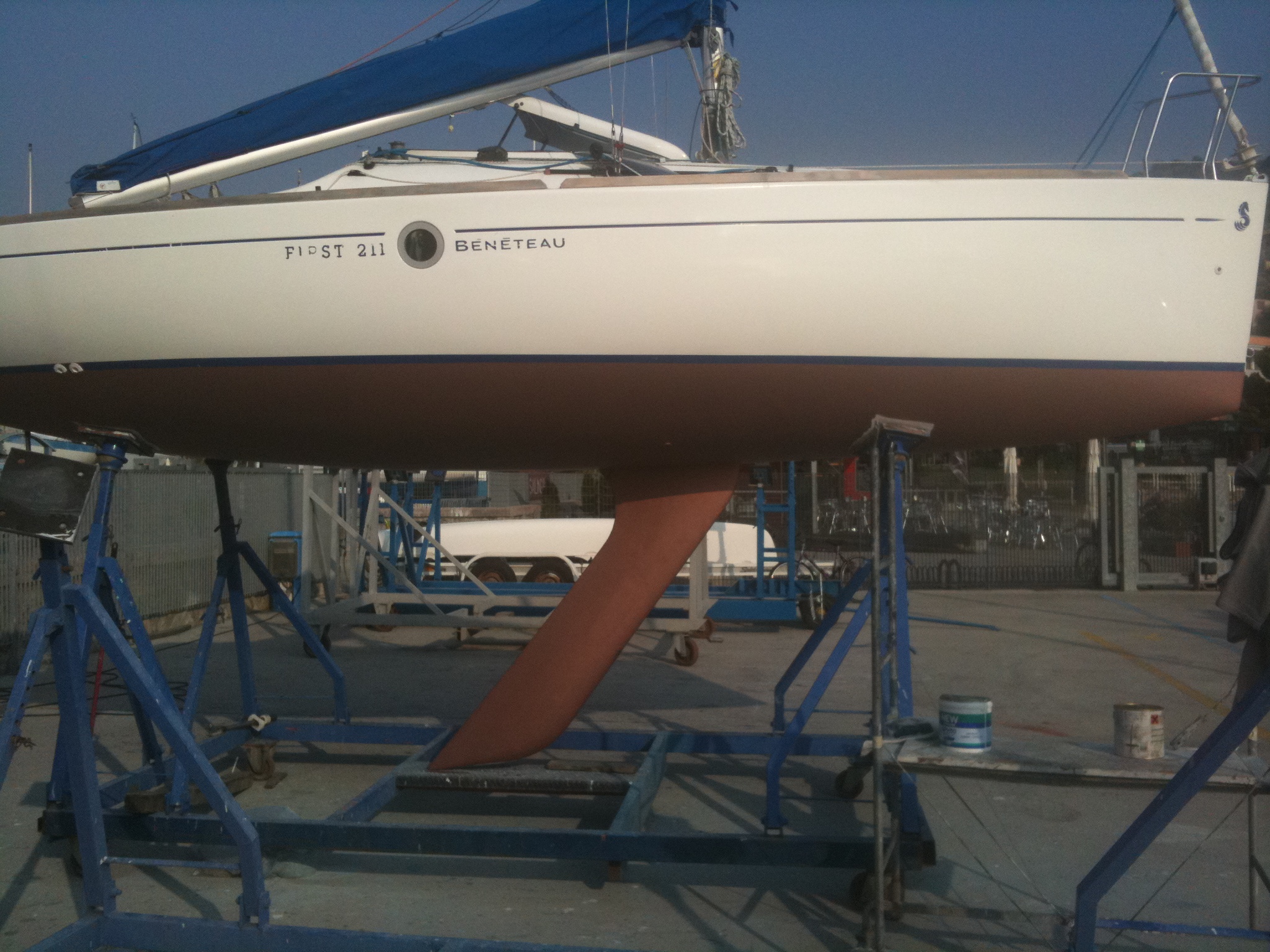

dato il fondo....prima mano di international
074.JPG [ 1.02 MiB | Osservato 10491 volte ]
data seconda mano e lucidate le fiancate
