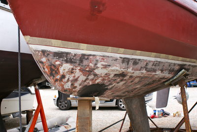

iniziamo i lavori....ciao a tutti dopo mille peripezie sn riuscito a portare il barchino in cantiere e metterlo su invaso......
ora devo solo inziare i lavori...
vernicatura e vele...il resto si fara....

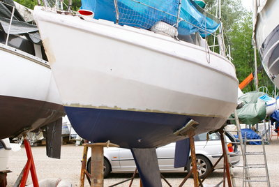

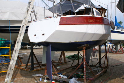

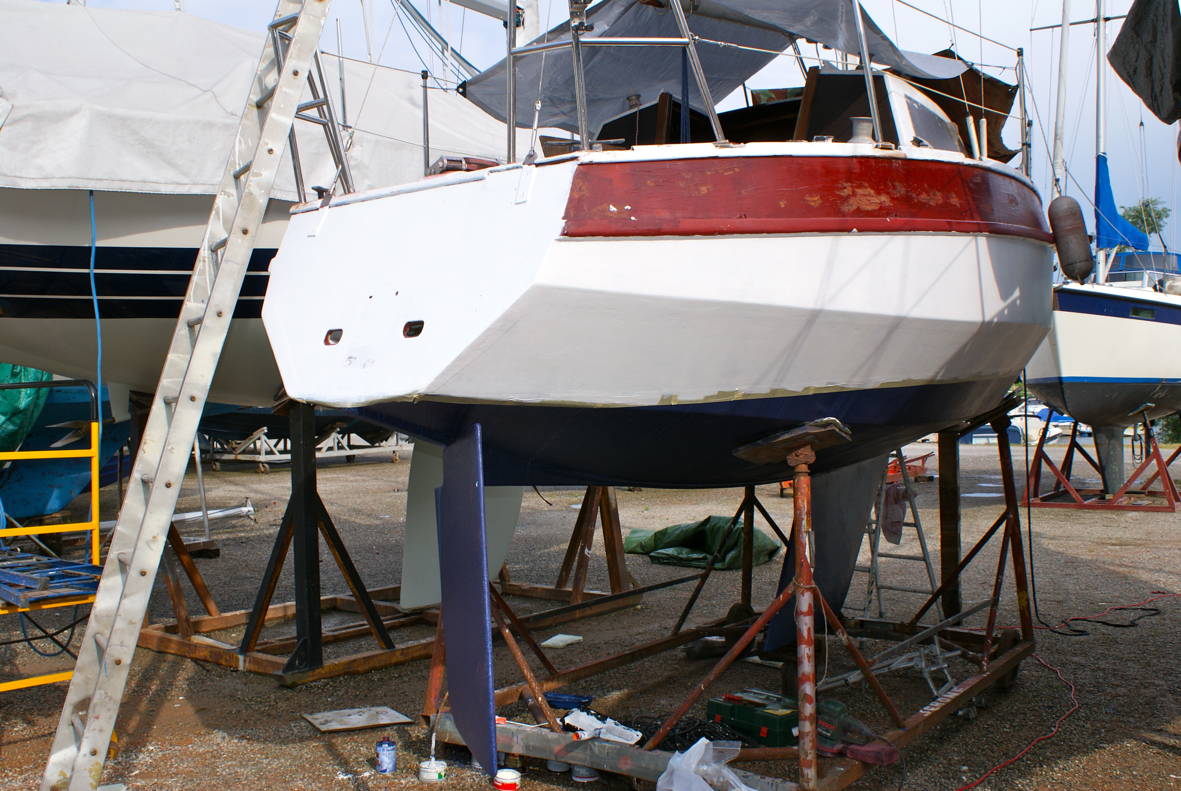

ecco alcune foto dei lavori....iniziati
elenco ...
passata opera morta e opera viva con rotorbitale bosh ...ottimo attrezzo veramente.....
messo epossidica..e stucco e rinforzi in vetroresina dove neccessario...per fortuna isabella e abbastanza sana...non ci speravo...
apllicataantivegetativa veneziani blu al carbonio......vernice pazzesca....
applicato fondo...sia su opea morta che opera viva sempre venziani
ora passro altro fondo.....piccoli interbenti...sulla prua...e daro mano ...colori scelti
bianco e blu
