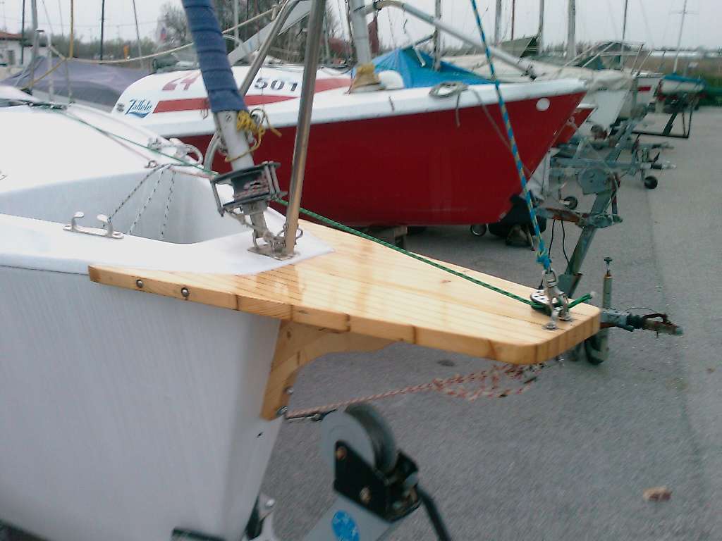

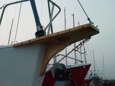

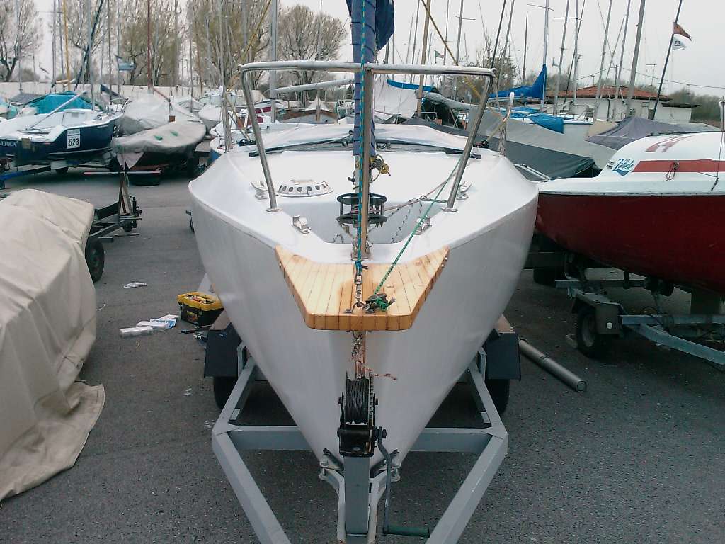

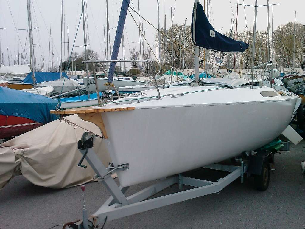

Durante l'inverno ho deciso di aggiungere al mio glorioso Micropomo una delfiniera.
Gli obiettivi che volevo raggiungere con questo accessorio erano molteplici ... ovvero:
- avere una via di accesso più alta che non il pozzetto (per scendere/salire da pontili non galleggianti ... al variare della marea)
- avere un punto dove murare il mio Jennaker nelle pigre veleggiate estive
- avere un punto dove montare il musone dell'ancora (soluzione ancora da affinare).
Tuttavia, fatti due calcoli strutturali, gli sforzi sono veramente modesti e quindi ho deciso di provare la economica via di una delfiniera in legno avviatata alla prua della barca con 2+2 viti laterali + un sostegno verticale proprio a prua (sotto la delfiniera) anch'esso con 2 viti passanti ... di cui una con occhiello.
Allego le foto ... forse il prossimo week-end la provo in laguna di Venezia ... e vi racconterò.
Spero possano esservi utili.
Commento file: vista complessiva di 3/4
4IMAGE_149.jpg [ 100.54 KiB | Osservato 4912 volte ]
Commento file: vista frontale
3IMAGE_149.jpg [ 102.92 KiB | Osservato 4912 volte ]
Commento file: vista inferiore
2IMAGE_149.jpg [ 63.15 KiB | Osservato 4912 volte ]

Bellissima!
Hai calcolato anche i carichi da impatto con i pontili? ;)

Bellissima!
Partendo dal presupporto che nulla è eterno, che ho speso 15€ di materiale, che ho visto pulpiti inox AISI316 divelti ...
... tutto ciò premesso sono certo che NON resisterebbe facilmente ad un brutto urto.
Ma l'importante è che se rompa il legno della delfiniera ... e non la prua della barca ;)
A dire il vero avevo iniziato a valutare la realizzazione della stessa in tubo Inox + legno (come i Maxus).
Ma il costo era troppo elevato per una cosa di cui non ero certo se servisse, e come rendeva esteticamente.
Mi sono convinto a fare un prototipo in legno ... che ora è montato e ne verificherò l'utilità.
Luca
Gaia - COMET 850
