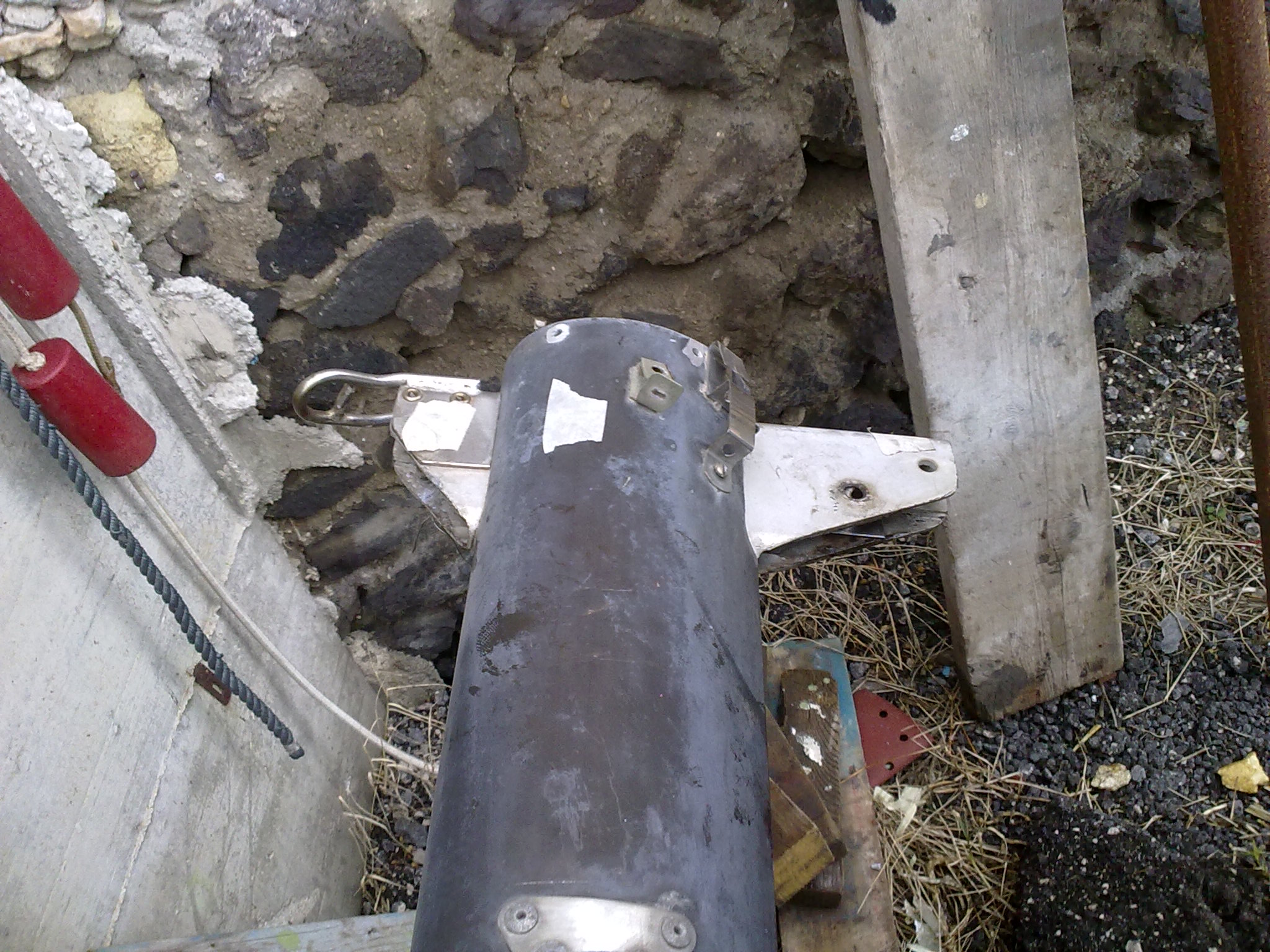

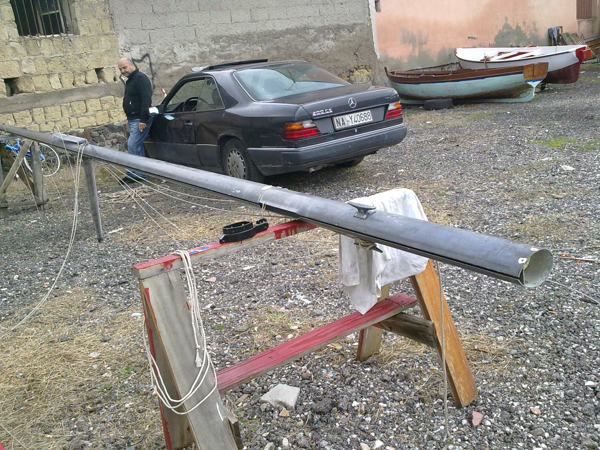

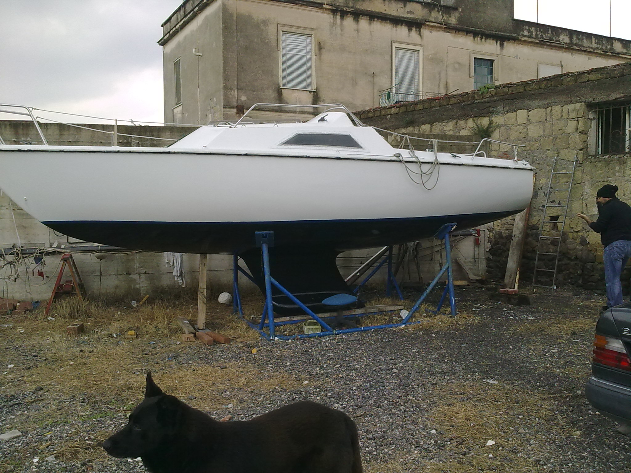

stiamo risistemando un calife
06032011110.jpg [ 649.39 KiB | Osservato 7789 volte ]

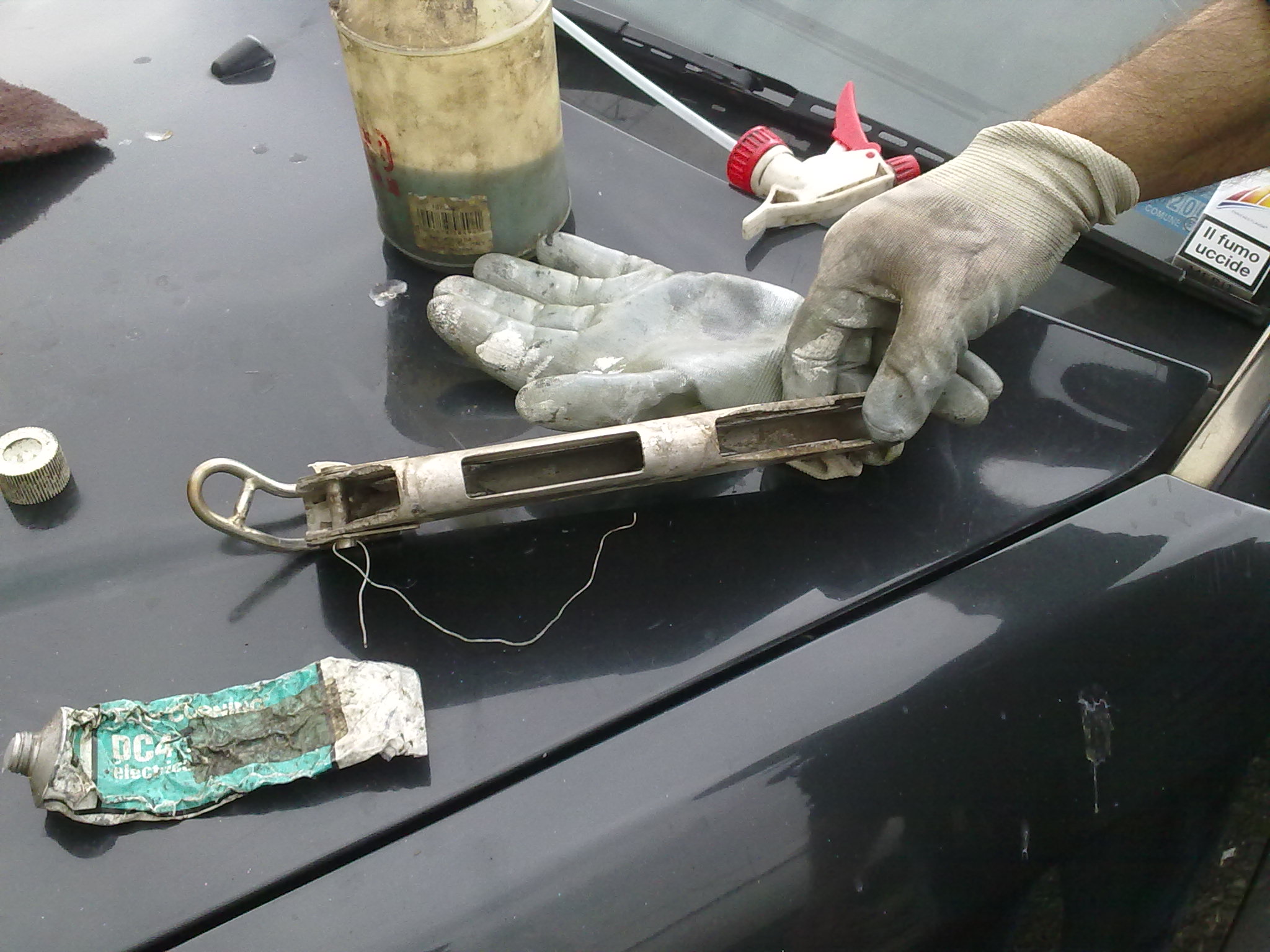

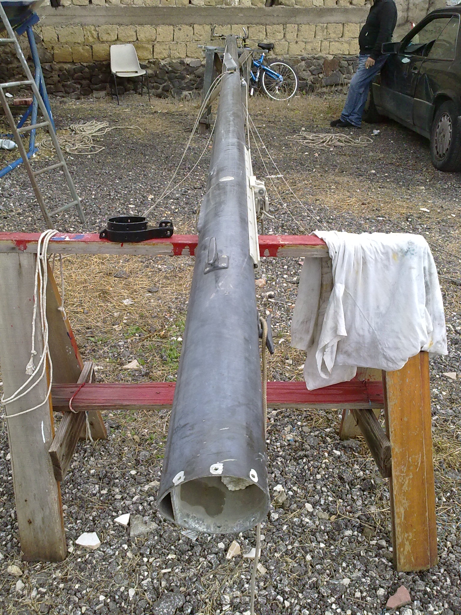

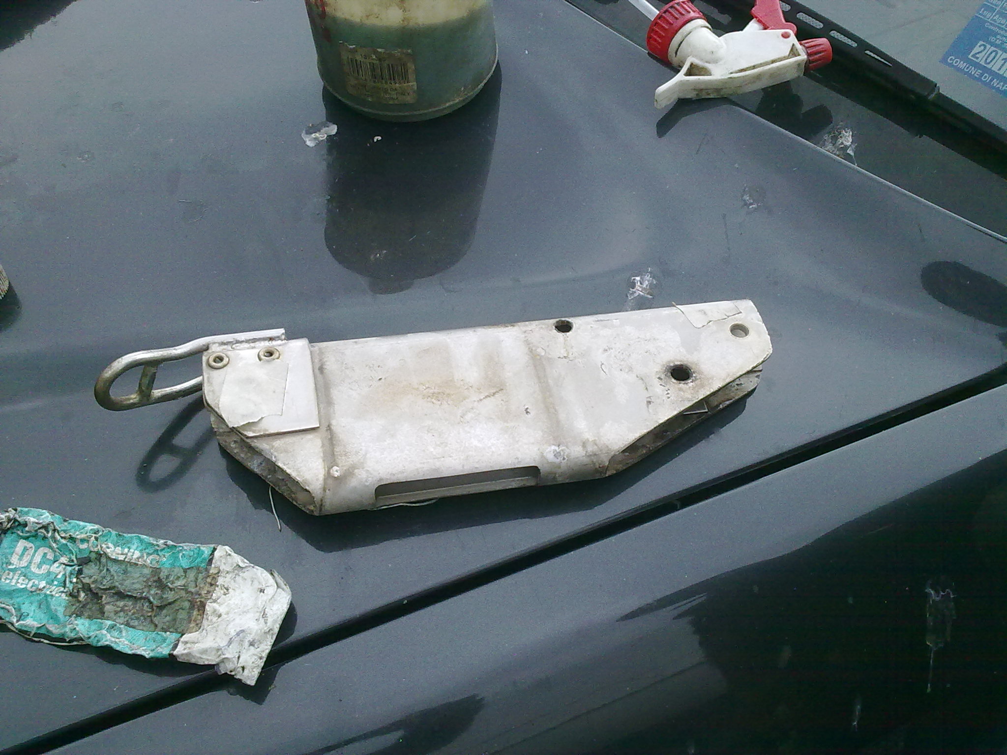

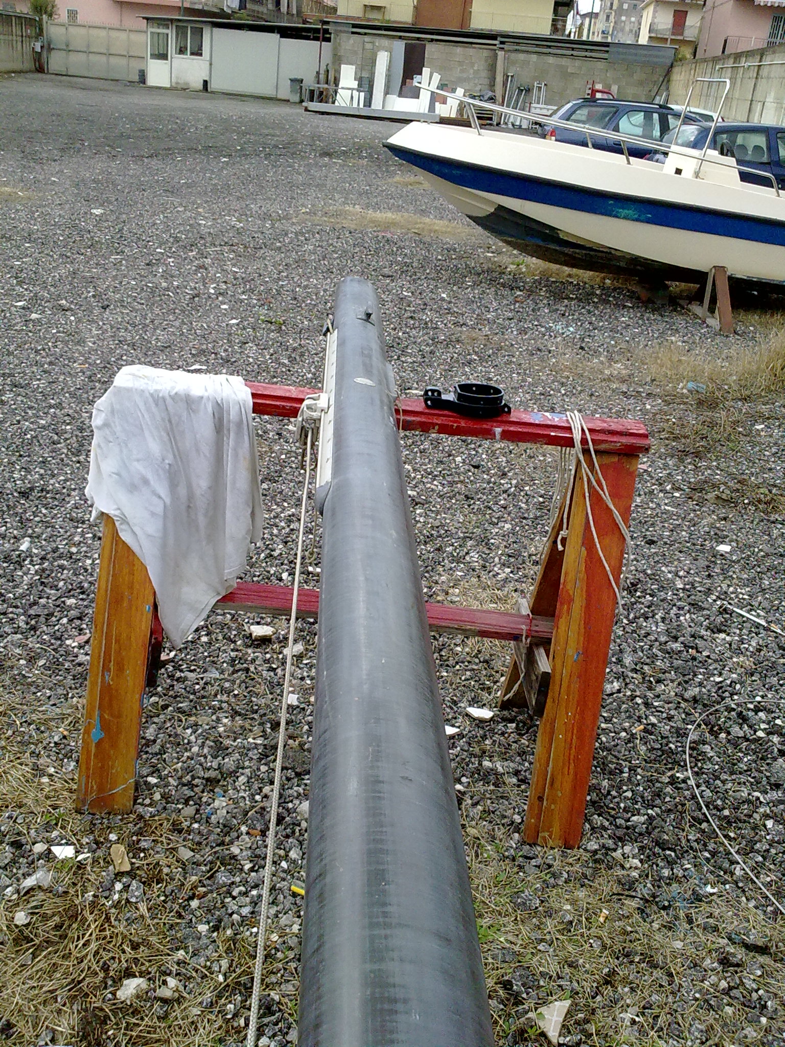

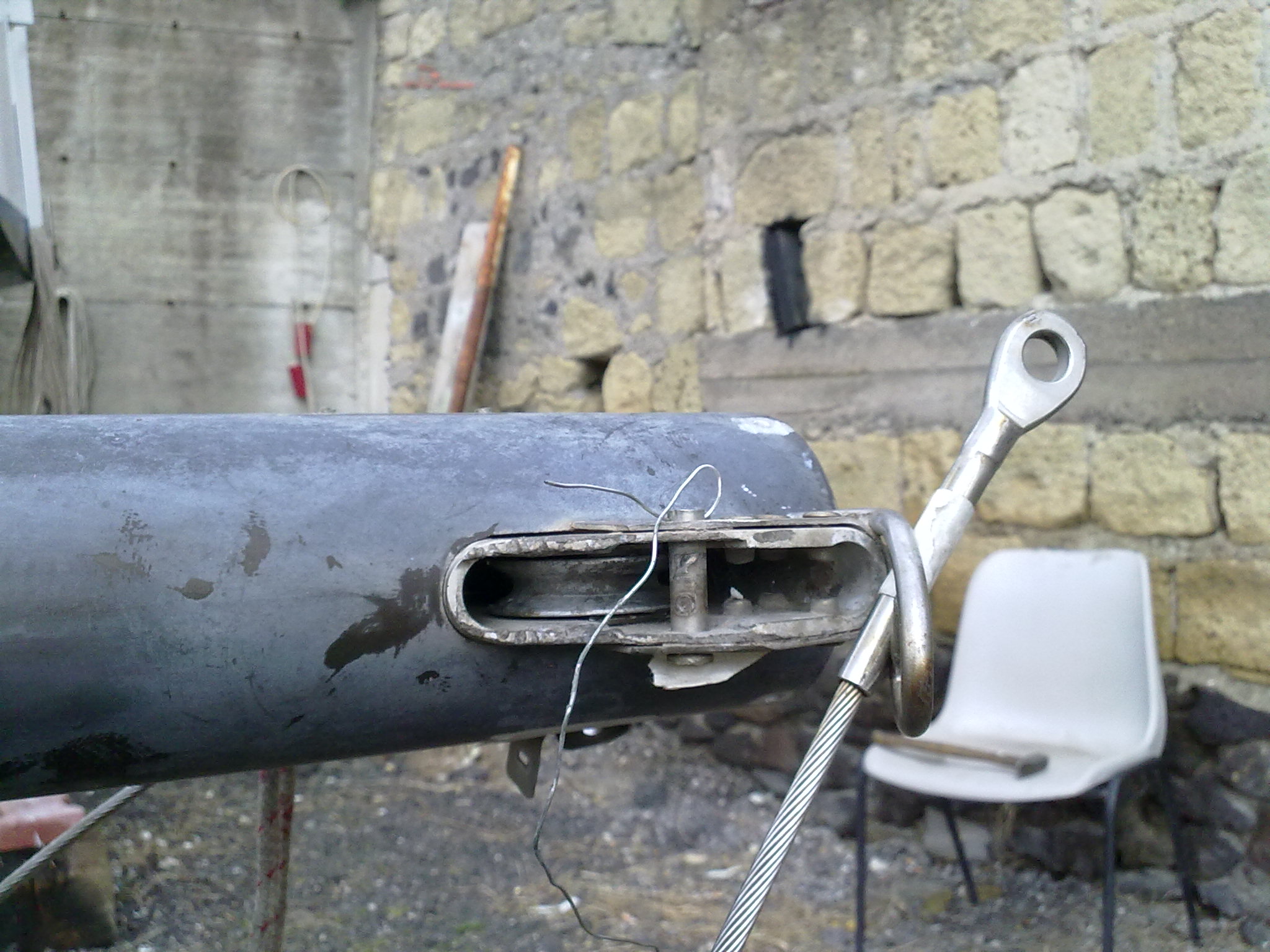

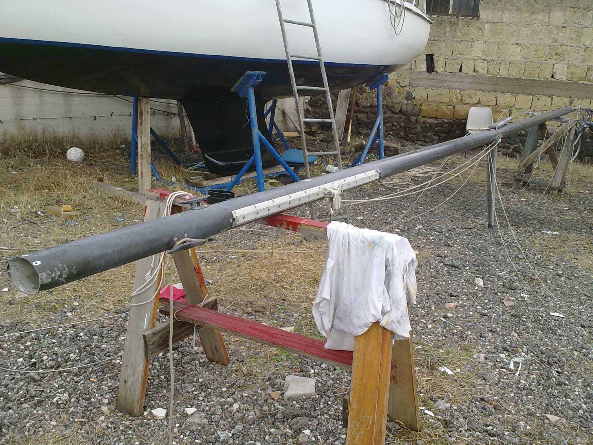

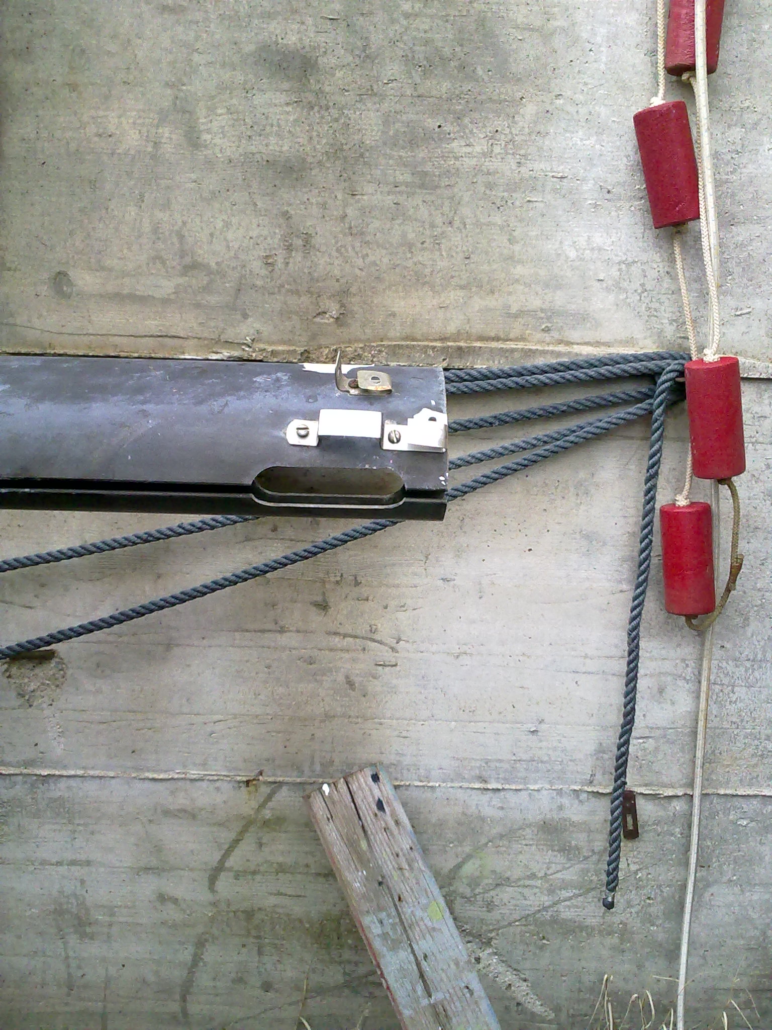

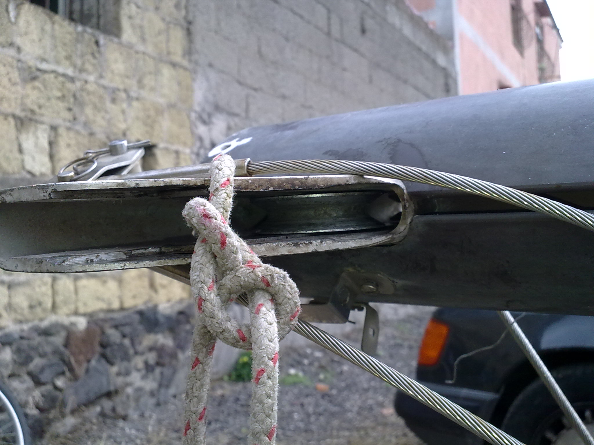

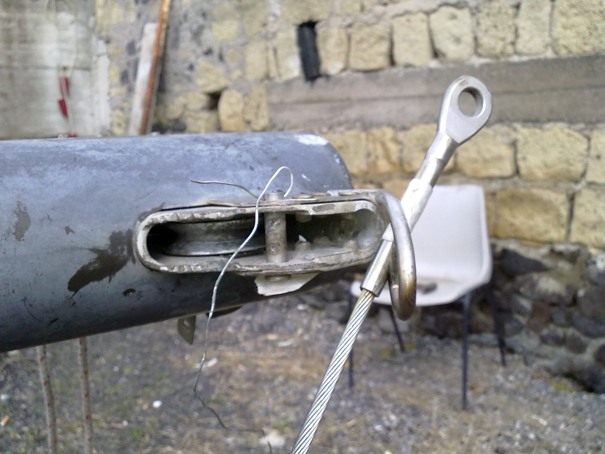

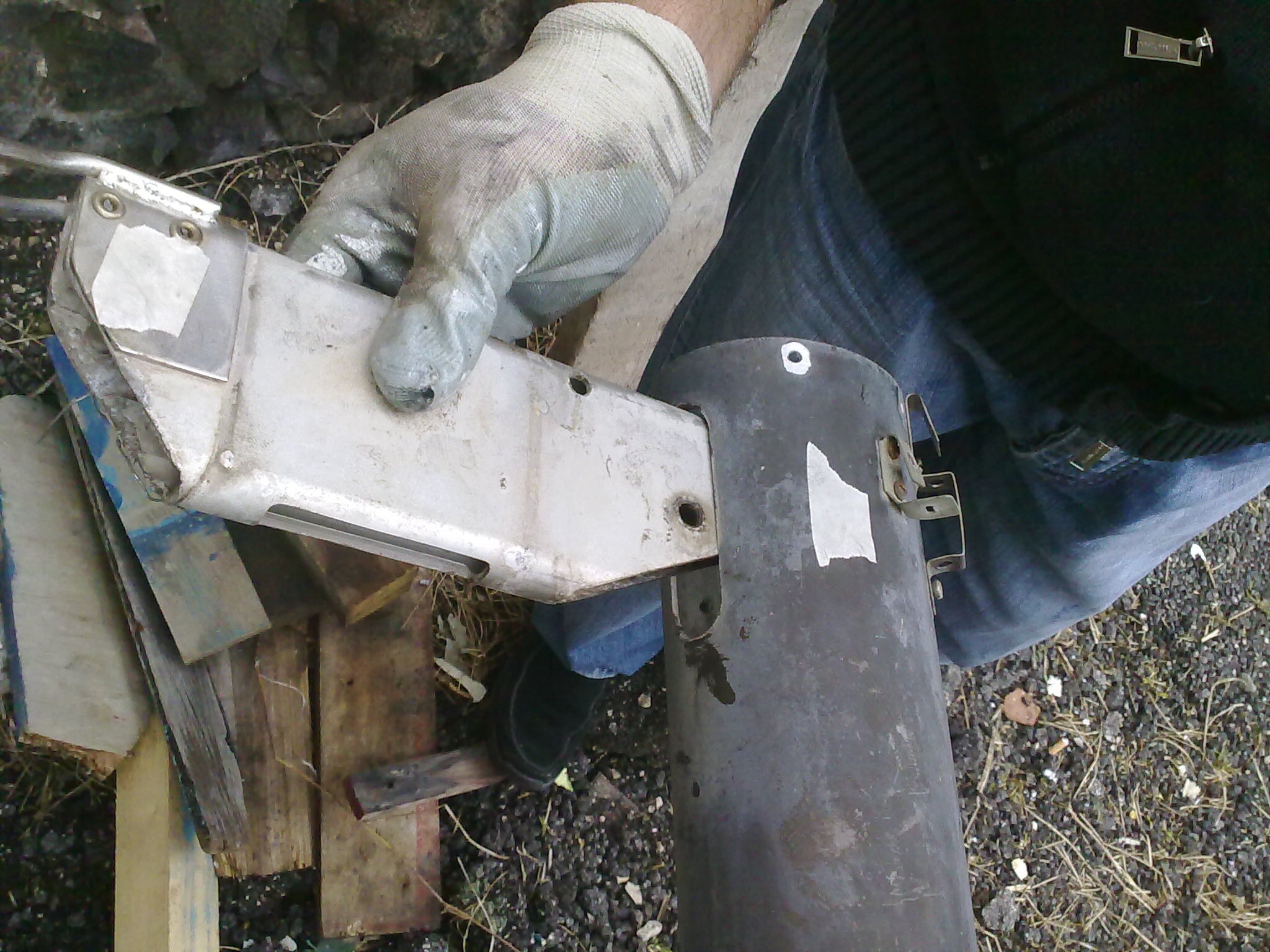

in testa d'albero abbiamo trovato dei bolzelli in sostituzione delle carrucole che abbiamo trovato bloccate dalle incrostazioni ......... con il risultato che la randa ed il fiocco non venivano bele cazzate
invio alcune foto x meglio intenderci
Commento file: testa d'albero
06032011107.jpg [ 675.36 KiB | Osservato 7788 volte ]
06032011106.jpg [ 572.53 KiB | Osservato 7788 volte ]
Commento file: su questo vengono inserite le carrucole
06032011105.jpg [ 533.33 KiB | Osservato 7788 volte ]
06032011104.jpg [ 659.47 KiB | Osservato 7788 volte ]
06032011103.jpg [ 488.28 KiB | Osservato 7788 volte ]
06032011102.jpg [ 413.14 KiB | Osservato 7788 volte ]

sembra che le drizze debbano passare all'interno .........
il fatto è che, nel caso fosse così, non abbiamo capito da dove escono nella parte bassa dell'albero
allego qualche foto
06032011117.jpg [ 870.94 KiB | Osservato 7788 volte ]
06032011116.jpg [ 1.01 MiB | Osservato 7788 volte ]
06032011115.jpg [ 962.15 KiB | Osservato 7788 volte ]
06032011114.jpg [ 1.05 MiB | Osservato 7788 volte ]

Io vado a braccio ma, in teoria, sul quel pezzo neo che hai sulle capre ( e che dovrebbe essere la base dell'albero, se nn sbaglio) dovrebbero esserci le carrucole dalle quali far passare le manovre.....ma dalle foto, pare di no.
Ho provato a cercare ma ho trovato, di significativo, solo questo video
dal quale sembrerebbe che tutto fosse esterno e rimandato con dei bozzelli.
Io credo che faresti bene a cercare sui forum e provare a chiedere se ti postano qualche foto....oppure scrivere a chi ha pubblicato il video.
Se trovo qualcos'altro te lo mando
Giovanni
 Oggetto del messaggio: Re: rialberare un calife jouet
MessaggioInviato: 07/03/2011, 7:32
In alternativa, si tratterebbe soltanto di fare un'asola lunga 5-8 cm. su ciascun lato, ad altezza ben ponderata dalla base albero, per l'uscita delle drizze, che passerebbero su bozzelli di rinvio a piede d'albero, esterni, per poi essere indirizzate verso poppa, secondo schemi facili.
La finitura dell'asola è forse il lavoro più delicato, perché non deve "mangiare" per attrito la drizza che ne esce.

Io ho tutte le cime esterne, tutto molto più semplice e festa finita. Per quanto riguarda l'alberatura ci vorrebbero le foto della base dell'albero sia sulla barca che sull'albero.

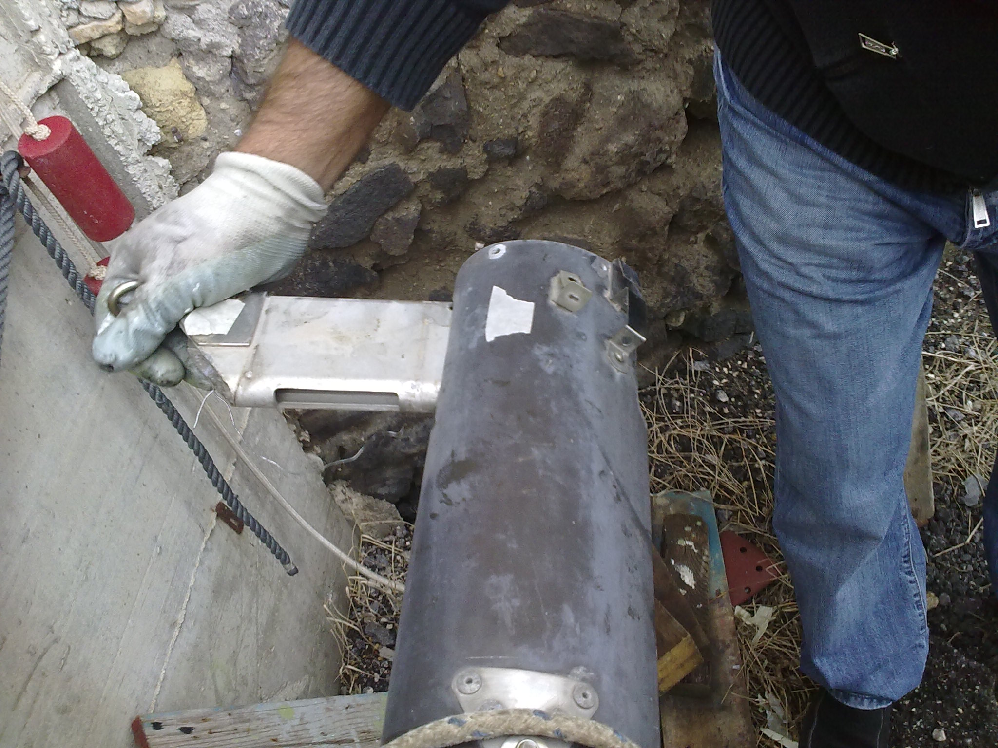

Giovanni
Giusto, il pezzo nero è il piede d'albero che va rivettato alla sua base.
Questo piede ha una asola che invita il maschio presente sulla coperta (il maschio porta degli occhielli in corripondenza dei fori presenti sul piede per far passare i perni di fissaggio).
Questo pezzo sulla coperta, del quale non ho foto al momento, porta quattro attacchi per altrettanti bolzelli; il che lascia pensare che sia tutto esterno. E' appunto x questo che non capiamo come vanno le cose in testa d'albero.
