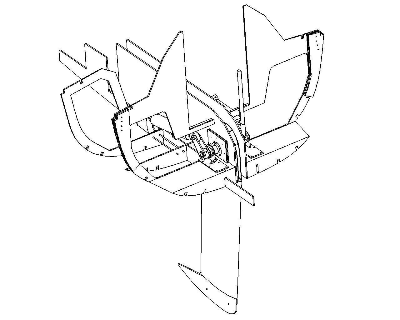

dopo infinite versioni questa dovrebbe essere la configurazione definitiva del sistema x il sollevamento deriva
idea19a-Layout1.jpg [ 95 KiB | Osservato 3591 volte ]
MessaggioInviato: 26/04/2012, 8:12
Ma dici che sarebbe applicabile anche su altre? A caso ;)
Quanto tempo impiega a sollevarsi? È una condizione importante questa estate mi è capitato spesso di alzare in modo concitato
MessaggioInviato: 26/04/2012, 19:40
Ma dici che sarebbe applicabile anche su altre? A caso ;) :lol: :lol: :lol: è una questione di sforzi indotti sullo scafo dal sistema che non sono poca cosa ma ovviamente variano in funzione della lunghezza e peso della deriva
a breve farò una prova a secco diciamo che i fattori che influenzano la velocità sono :
le sezioni dei tubi dell'olio e l'operatore smanettante sulla pompa nel mio caso il pistone deve fare una corsa di 20 cm circa x ruotare la deriva di 90°
presumo che ad ogni pompata dovrei avere un avanzamento di circa 5 /8 mm quindi immagino che con 12/20 pompate dovrei cavarmela a occhiometro tra i 10 e 15 secondi
dimenticavo l'alesaggio e la corsa del pistoncino della pompa sono ovviamente ancora più determinanti poichè determinano il volume di olio pompato x ciclo e sono direttamente proporzionali al badget residuo :cry: e quindi ....

nel mio caso il sistema di sollevamento era previsto con un paranco (da progetto) ma le esperienze dirette di chi ha già costruito questa barca hanno portato alla luce i seguenti problemi:
il paranco da solo non riusciva a vincere lo sforzo iniziale di sollevamento in quanto lavorava orizzontalmente con una carrucola di rinvio si formava quindi un angolo tra il sistema e il punto di applicazione della forza estremamente svantaggioso al punto che si è reso necessario al posto del paranco l'ausilio di un winch a 2 velocità x riuscire nell'impresa , a questo punto però lo sforzo era tale che più di una volta è stata strappata la carrucola di rinvio....avendo toccato con mano il problema sono giunto alla decisione di modificare profondamente il sistema in questo modo ho anche liberato l'ingresso del tambuccio da un winch inquanto era necessario usarne uno dedicato solo a questa operazione poichè quelli eventualmente usati x il fiocco erano troppo piccol,i e posti in posizione troppo svantaggiosa x poterli usare .
il sistema idraulico permette in oltre di parzializzare la posizione della deriva in condizioni di fondali bassi (penso ad esempio ai problemi avuti al vela raid) in oltre il sistema prevede nella zona di fissaggio tra la leva di rotazione e l'asse di rotazione un attacco tipo a morsetto tarando il serraggio in caso di urto l'albero ruoterà folle nella sede senza trasmettere (o comunque assorbandone parte) lo sforzo al resto della struttura

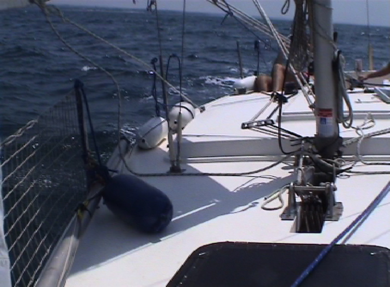

in una si vede l'ingombro in cabina della scassa deriva che funge anche di consolidamento del ponte a piede albero. La scassa scorre in diagonale come dicevo completamente resinata e mascherata con ciellini di compensato
Nella seconda foto, non chiarissima, si vede come spunta sul ponte. il tubolare inox trattiene il paranco a 3 vie collegato alla lama della deriva zavorrata. Quando è completamente abbassata anche se viene completamente lascato il paranco la lama va a fondo corsa collidendo sul fondo della carena con una apertura limitata che ne impedisce l'uscita completa.
Il paranco segue perfettamente l'inclinazione obliqua della scassa. Un coscinetto cilindrico di teflon lo facilità diminuendo gli attriti. La lama zavorrata ha uno spessore di circa 10 cm e può essere sollevata a scomparsa perchè il fulcro di trazione del paranco per sollevare la lama è in fondo ad una coda di rondine, di conseguenza quando la sollevo tutta "a scomparsa" sul fondo sul ponte della barca invece svettano le due punte della deriva al centro della quale è agganciata la scotta del paranco.
Di questo mi manca la foto, provvederò

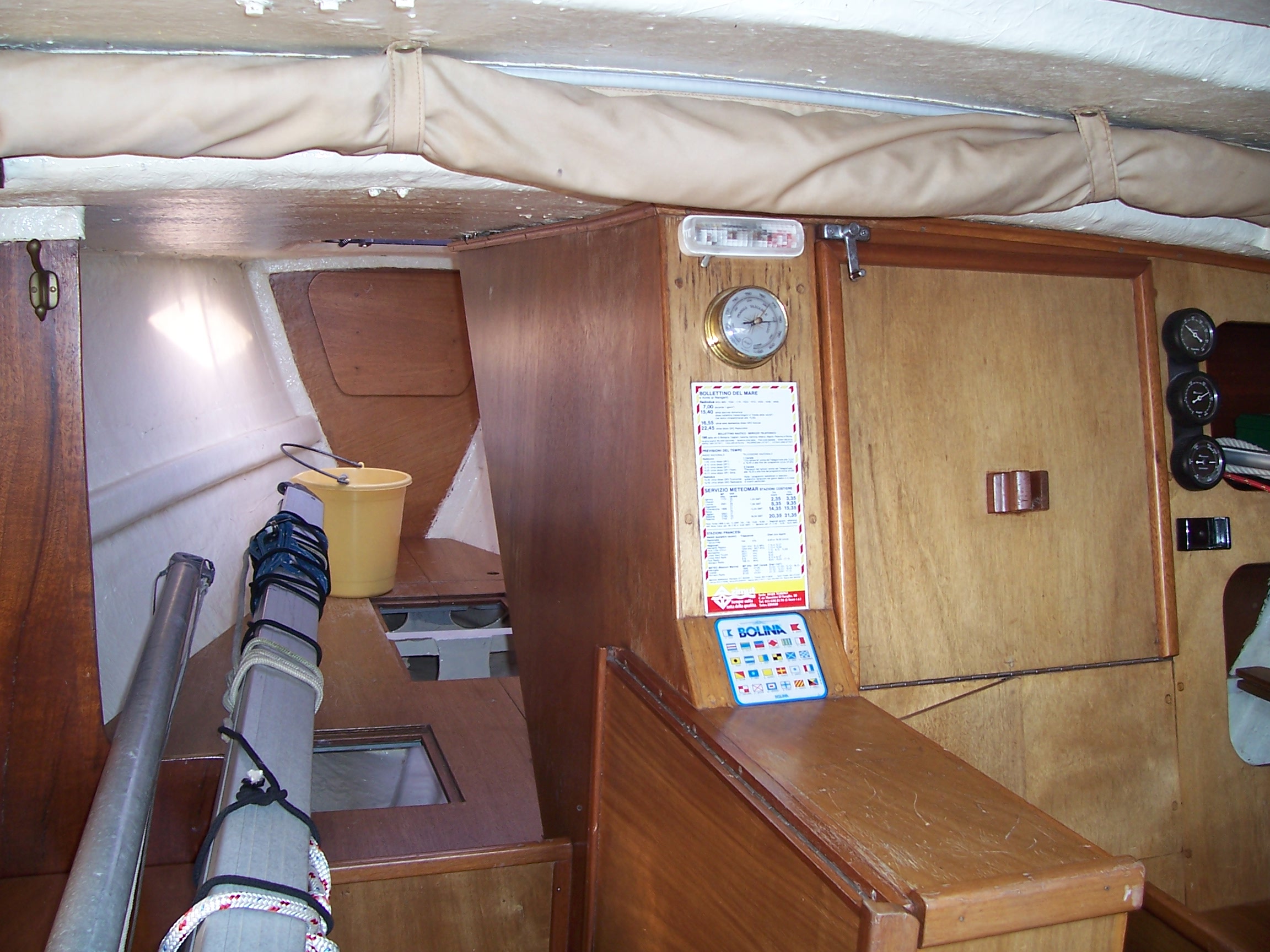

MessaggioInviato: 11/10/2012, 17:29
scusami è gtfarm.....ma la prima foto....non riesco a capire....sembra che ci sia l'entrata nel quadrato dalla cuccettta di prua....
me la potrsti spiegare....?
