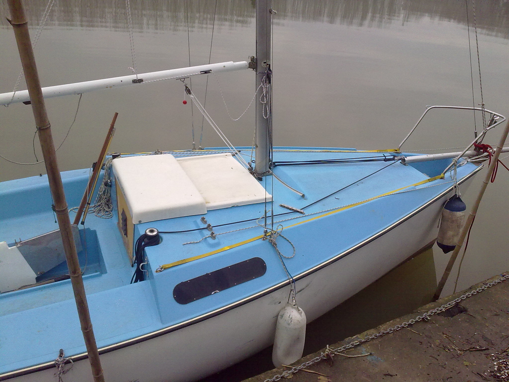

Questa è la mia
... che giustamente non passa sul pulpito. Insomma è montata canonicamente su un passacavi con puleggia in nylon.
Ma a proposito di pulpito. Mi sembra di vedere che la lifeline, che a suo tempo abbiamo apprezzato, sia fissata alla base del pulpito.
Ecco, come dire... temo di apprezzare di meno? :oops: :twisted:

E quindi? Cosa c'è che non va? Pensi che non regga? Ma l'hai visto bene? Il pulpito è praticamente un blocco unico fissato allo scapo con decine di bulloni, collegato anche al bompresso.
Se utilizziamo la "teoria del fusibile" e attacchiamo un camion alla life-line, sono pronto a scommettere che il primo dei due attacchi che cede è quello sulla tuga (attacco per la sartia volante).

 Oggetto del messaggio: Re: Il drugo 2.0: i lavori continuano (esterni)
MessaggioInviato: 29/07/2013, 10:58
considerando che lavorano a taglio e non verso l'alto il pulpito è sicuramente sufficiente a sostenere il carico della life line.
Personalmente, viste le dimensioni del tutto ;) mi attaccherei alla base d'albero con una cima sufficientemente lunga da arrivare a poppa per la risalita.

MessaggioInviato: 29/07/2013, 11:18
Giusto; non avevo 'visto l'assenza' della battagliola, che avrebbe appunto fatto lavorare verso l'alto la lifeline.
Chiedo venia.

MessaggioInviato: 29/07/2013, 18:28
@Paddy, non credo che serva a molto, perchè il problema, almeno sul micropomo, è che la Life-line passa per forza interna alle sartie, se cadi in acqua col cavolo che vai a poppa, rimani a mezzanave come un fesso all'altezza delle sartie e risalire diventa un dramma...
MessaggioInviato: 29/07/2013, 18:31
Per questo uso una cima molto lunga così quando cadrò in acqua potrò arrivare alla scaletta

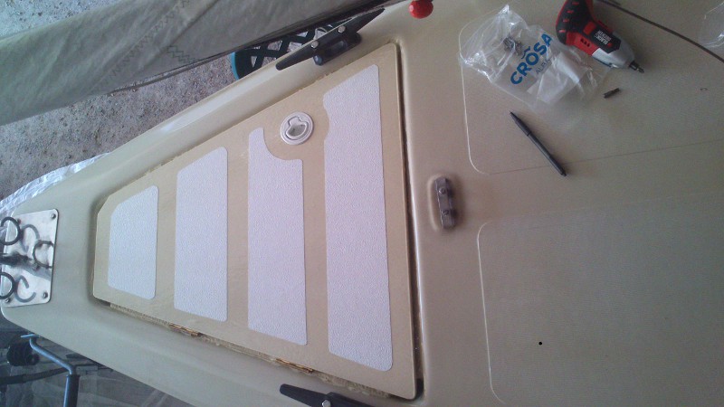

...Tu mi dirai: mi manca il coperchio, è 'na bruttura!
Vero.
Ma non sono io che un anno fa ti dissi che avresti dovuto farlo...? :twisted:...
Beh, allora?!? Ci ho messo un anno e mezzo ma non è venuto male, vero?
coperchio.jpg [ 80.66 KiB | Osservato 2806 volte ]

gianduia70 ha scritto:
ferma tuttocon l'epossidica non incolli nessun materiale plastico in particolare teflon o polietilene ecc . in questo caso per sostenere la piastrina distanziatrice ti serviranno 2 bulloncini inox con una bella contropiastra interna il tutto sigillato con il sika che a questo punto fungerà appunto da sigillante e non dovrà svolgere compiti strutturali.
Forse ho interpretato male questo avviso, avevo capito che la resina epossidica non andasse bene per il polietilene. Quindi per la tavoletta distanziatrice della scaletta ho usato il sika 291. Morale, si è scollata dopo pochi giorni, il sika è rimasto tutto perfettamente incollato alla poppa (tanto che non so come fare per rimuoverlo, proverò con un raschietto), ma nemmeno una goccia è rimasta sulla tavoletta. E' evidente quindi che nemmeno il sika è compatibile con il polietilene. Ora proverò a chiedere a crosa una colla compatibile. Oppure la rifaccio in legno...
