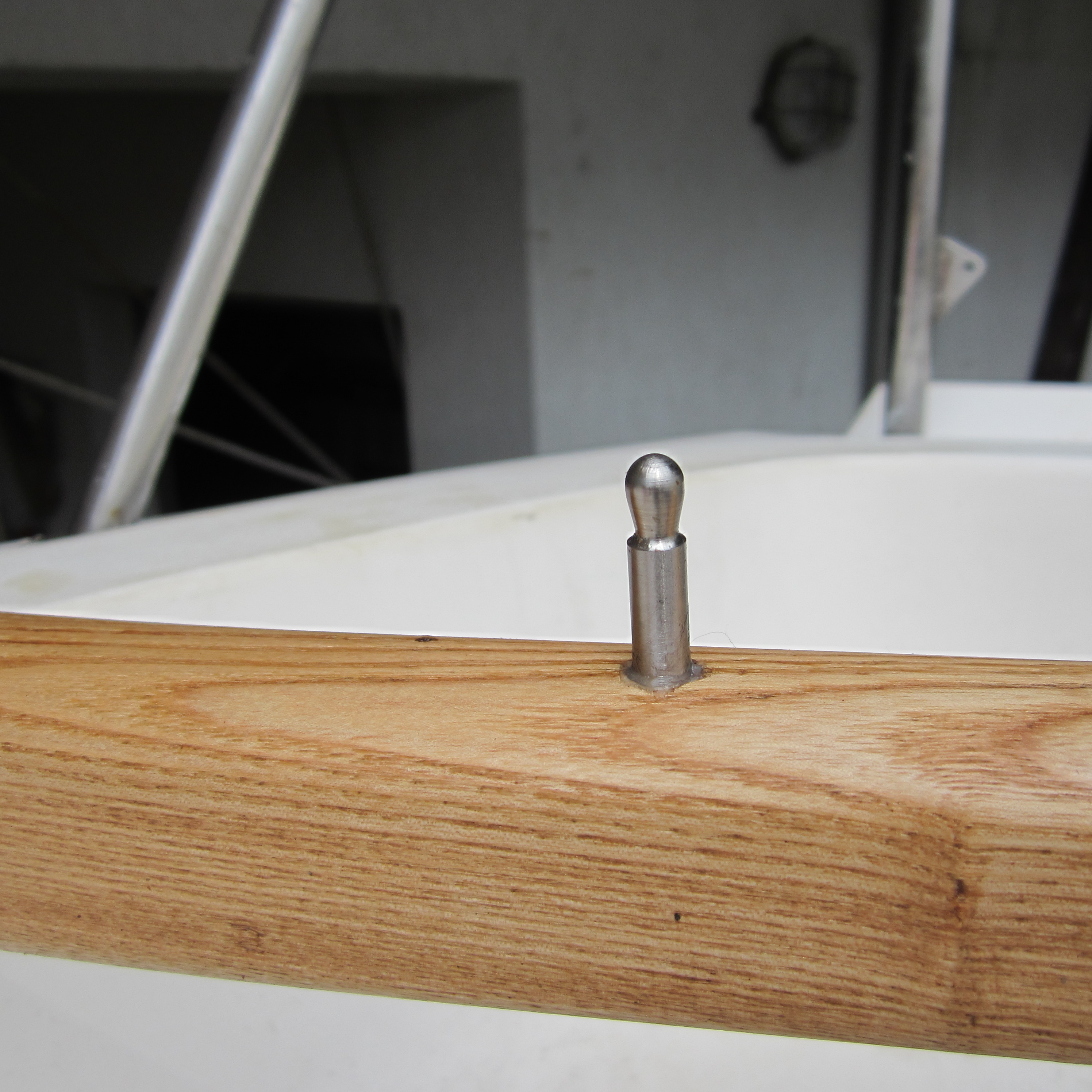

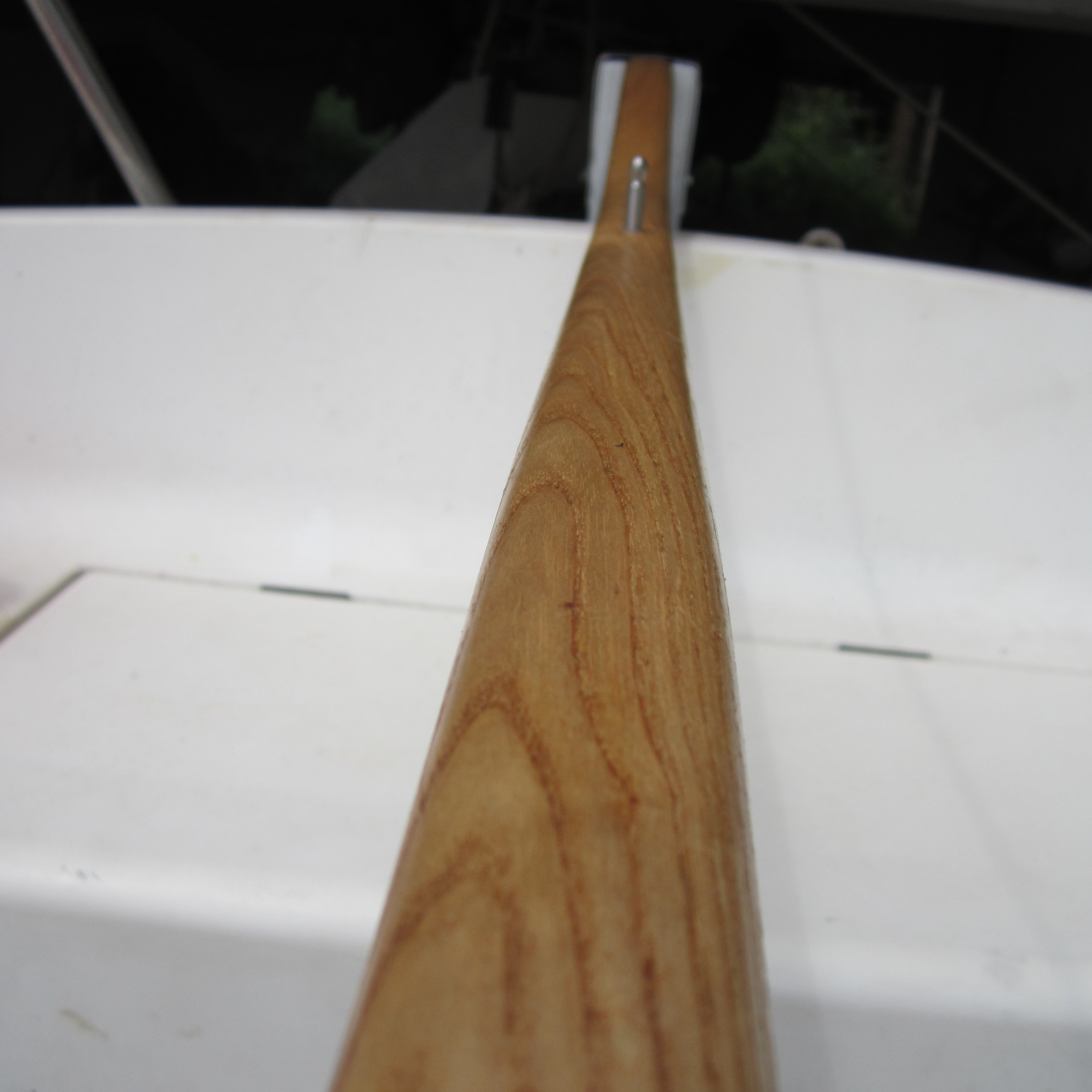

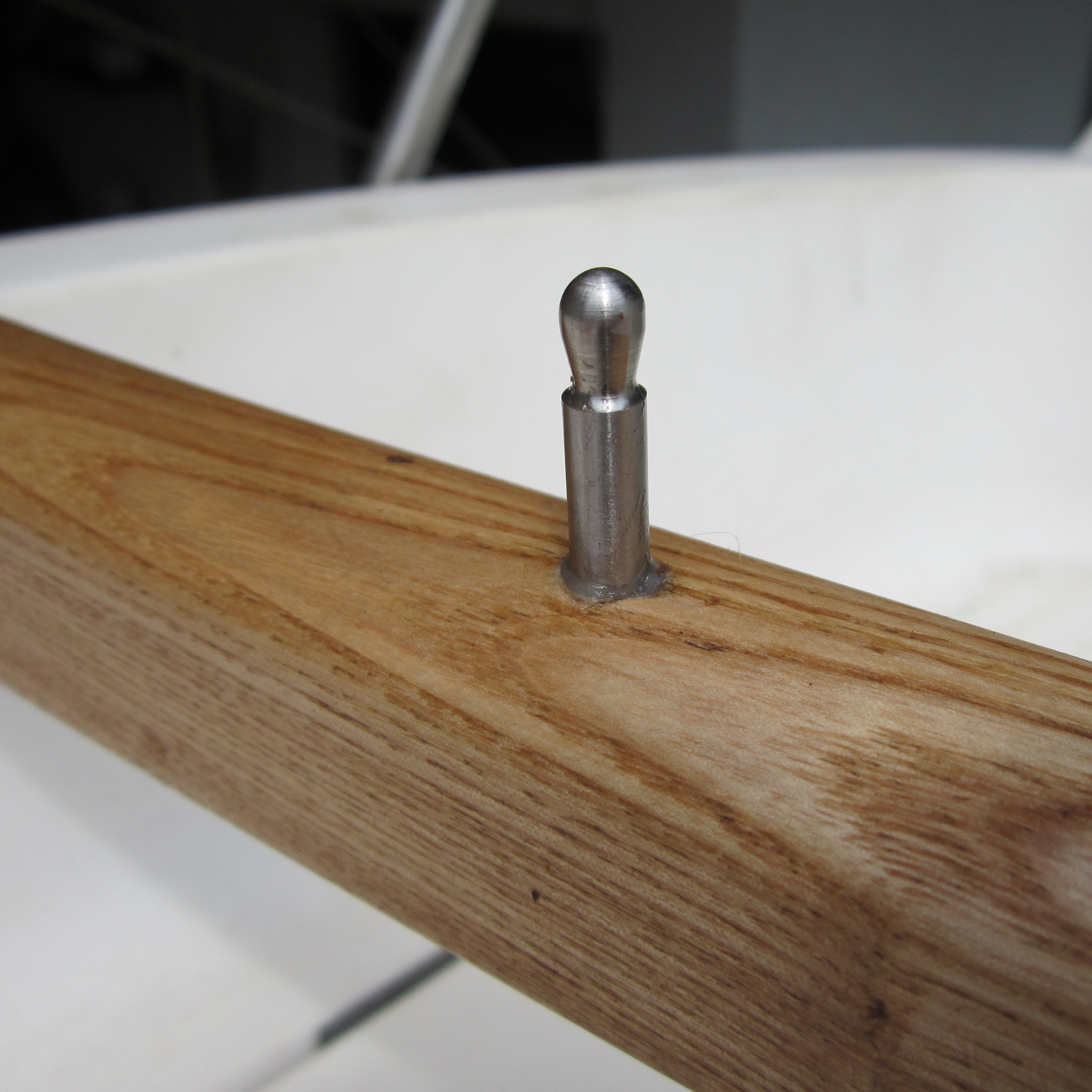

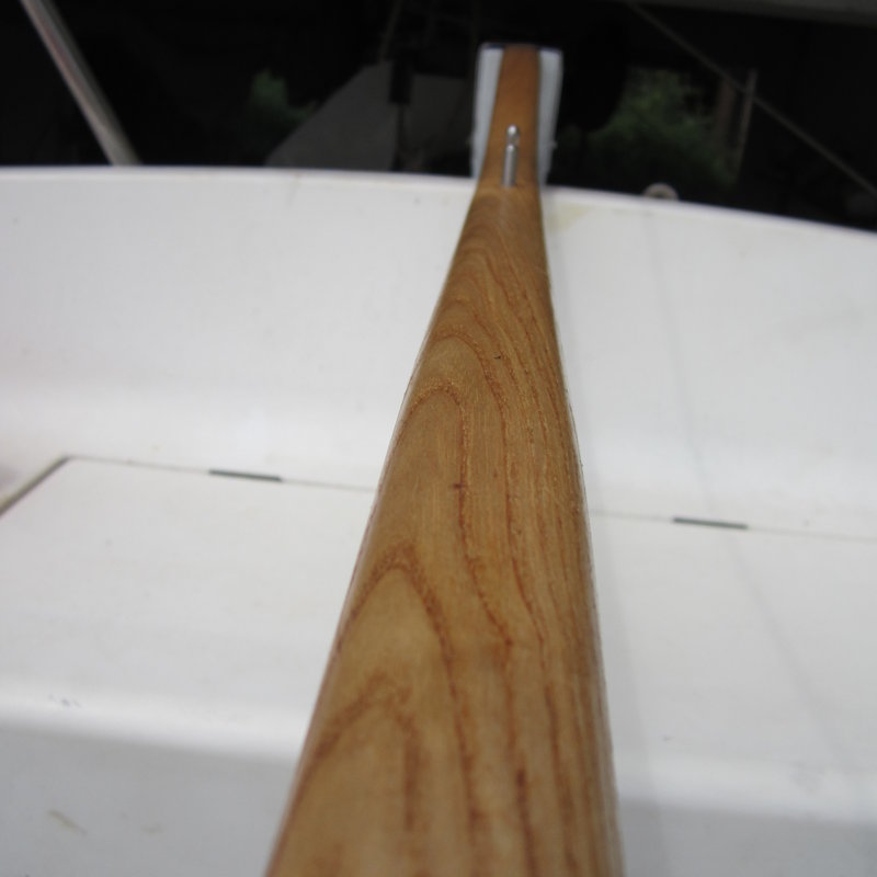

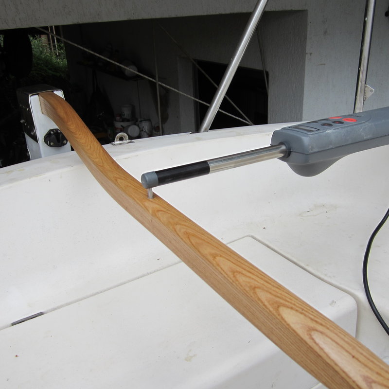

Frassino al naturale con olio di lino
025.JPG [ 1.62 MiB | Osservato 3015 volte ]
024.JPG [ 1.4 MiB | Osservato 3015 volte ]
027.JPG [ 1.56 MiB | Osservato 3015 volte ]
026.JPG [ 1.14 MiB | Osservato 3015 volte ]

Sono in mezzo a professionisti, volevo farvi vedere il salvataggio della mia barra marcia, ma mi vergogno :?
Come ti capisco... hai visto che sagome, e che finiture..!!??
veramente un bel risultato
anche io ave da parte un po di olio di lino cotto xò ho pensato che l'impregnante a cera preserva di + il legno
:o o mi sbaglio?

MessaggioInviato: 14/03/2012, 21:14
gran bel lavoro complimenti :D
notavo alla base del perno x l'attacco del pilota fuoriesce qualcosa non è mica silicone vero?
non so se si nota ma io il silicone lo detesto (almeno in ambito nautico :lol: )

Iscritto il: 14/11/2009, 9:43
Messaggi: 535
Silicone? No grazie, mi fai più citrullo di quello che sono... ;) resina epoxy meglio. Olio di lino cotto, credo.
Sulla durata: la barra è ancora intonsa, mai usata. Credo non sia durevole nel tempo, ma darci con uno straccetto una nuova passata è un attimo e credo la preservi. Vedremo.
