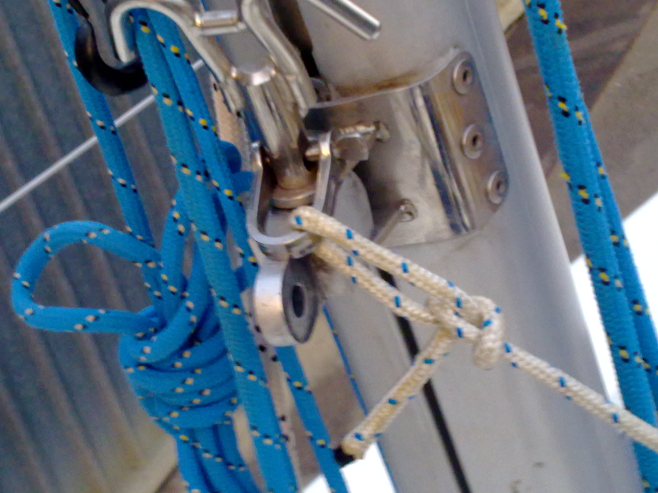

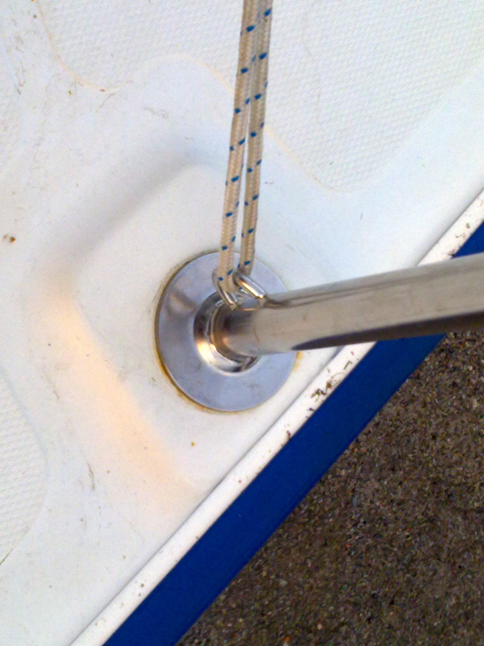

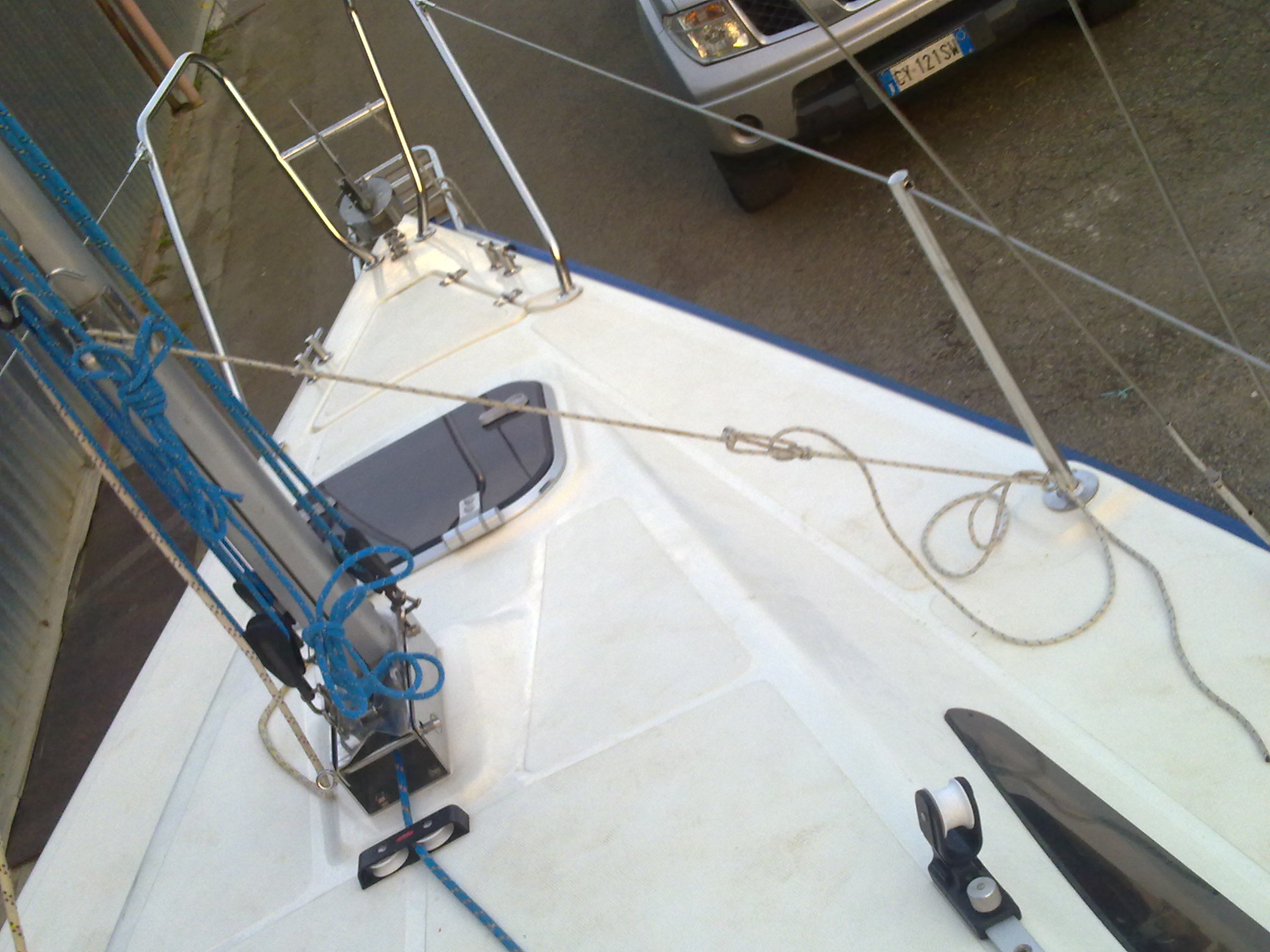

Allora, ecco alcune foto e VIDEO (sono un grande) :D del sistema usato.
21092010002.jpg [ 608.45 KiB | Osservato 2813 volte ]
Commento file: L'attacco al canderliere di dritta Originale
21092010003.jpg [ 549.4 KiB | Osservato 2813 volte ]
Commento file: Sull'attacco del boma
21092010004.jpg [ 520.7 KiB | Osservato 2813 volte ]
Per ora è in prova, sull'albero vedrò di agganciarmi più in alto, ma già così sembra che funzioni.

MessaggioInviato: 27/09/2010, 17:30
Messaggi: 13082
Mi sembra ottimo e funzionale, la mia teoria secondo cui avendo due fulcri la cima non rimane in tensione fa a farsi benedire.
Sicuramente alzerei il punto di attacco delle cime, un parlato sull'albero ad un'altezza raggiungibile non potrebbe andare bene?
Le cime devono essere inestensibili altrimenti perde senso

Pensavo a montare qualcosa di fisso invece che un parlato (non si sa mai si sciogliesse), e per quanto riguarda le cime, avevo pensato a sartie con arridatoi, forse è troppo? Comunque in caso di cime, mettendo che fossero lunghe circa 1,5mt quanto potranno mai allungarsi?

Avete già detto sul fatto di alzare punto di attacco. Usare sartie non credo sia esagerato ma credo che 2 cime inestensibili possano andare più che bene. Piuttosto per l'attacco fisso cosa hai deciso di fare?

MessaggioInviato: 28/09/2010, 10:24
Messaggi: 4575
Lorenzo ha scritto:
Allora, ecco alcune foto e VIDEO (sono un grande) :D del sistema usato. Per ora è in prova, sull'albero vedrò di agganciarmi più in alto, ma già così sembra che funzioni.
Beh, considerato che nell'issata la pendenza (stimata) di barca carrello eccetera sembra di circa il 400%, altroché se funziona!!!
Infatti, nell'ammainata, va tuuuuutto mooooolto meglio...!! :D :D
Lorenzo ha scritto:
Aspetto commenti e consigli
Primo: queli saltelli a poppavia dell'asse del carrello non li fare!
Non solo per rischio di ribaltamento (magari non c'è), ma soprattutto perché fai soffrire la pancia sui rulli!!! Ti piacerebbe che il carrello ti saltasse sulla tua pancia??? GGGrrrr...
Secondo: Cerca di eliminare i laschi laterali, alzando i tiri e occhio agli attacchi. Sono begli sforzi per il piede e per la sua sede, mi domando quanto soffrano viti/bulloni di attacco in coperta.
Per il resto, mi sembra un successone. Superati con semplicità e leggerezza tutti gli altri accrocchi, non ultima quella forcella ingombrante e con pericolosissimi attacchi sui masconi (in navigazione, povero prodiere se ci scivola contro!).
E ribravo Lorenzo!!!
- Cosa intendi per laschi laterali?
- Il piede e la sua sede sono fatti apposta per sopportare lo sforzo della rotazione dell'albero sia nlell'issata che nell'ammainata
- Quale forcella?
- Gli attacchi sui candelieri sono di serie sul lato di dritta, mentre pensavo di farlo uguale anche a sinistra, che al momento non esiste.
