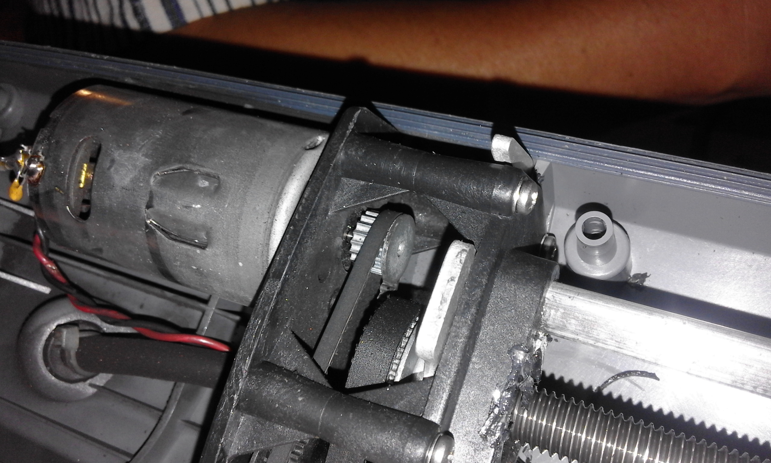

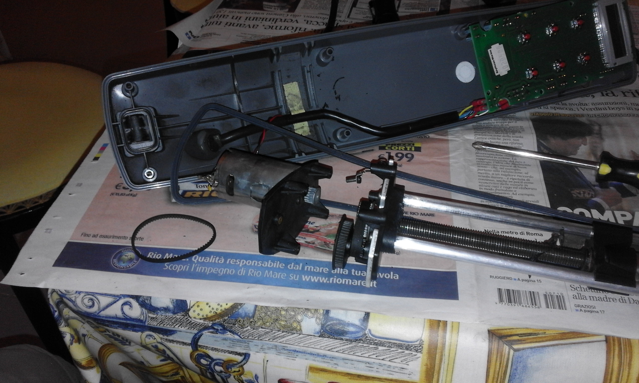

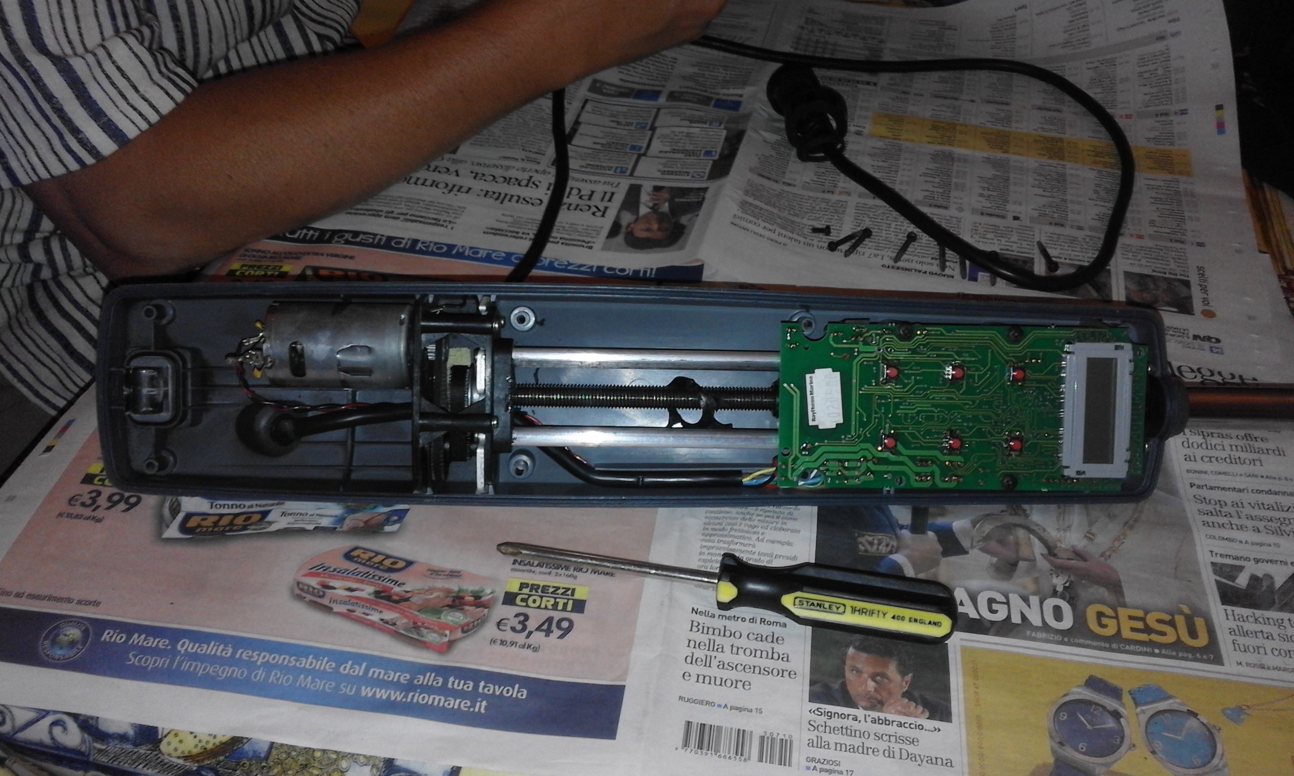

Ieri G.U.I.D.O. mi ha quasi mollato!
Stavo facendo la tratta Marina di Scarlino - Cavo nell'Elba, tutto di bolina arrancando a 2-3 nodi, ogni tanto deve passare un motoscafo a meno di 50mt, altrimenti non si divertono :evil: e quando arriva l'onda GUIDO ha il suo bel da fare per correggere.....
Ad un certo punto ho proprio sentito un cambiamento nel rumore, continuava a funzionare, ma grattava e strideva di brutto....
Al Cavo mi attendeva un amico che non vedevo da 15 anni e che ha casa li. Dopo cena prendo gli attrezzi....
20150712_232959.jpg [ 1.41 MiB | Osservato 4511 volte ]
20150712_233729.jpg [ 1.42 MiB | Osservato 4511 volte ]
20150712_233006.jpg [ 1.36 MiB | Osservato 4511 volte ]
In pratica si era staccato il motore dal supporto e continuava a funzionare perché tenuto in sede dai fili elettrici :o
Ho rimesso le viti ben serrate e già che c'ero ho dato una bella ingrassata.
Funziona a meraviglia e non fa nemmeno il rumore che faceva all'inizio ;)
