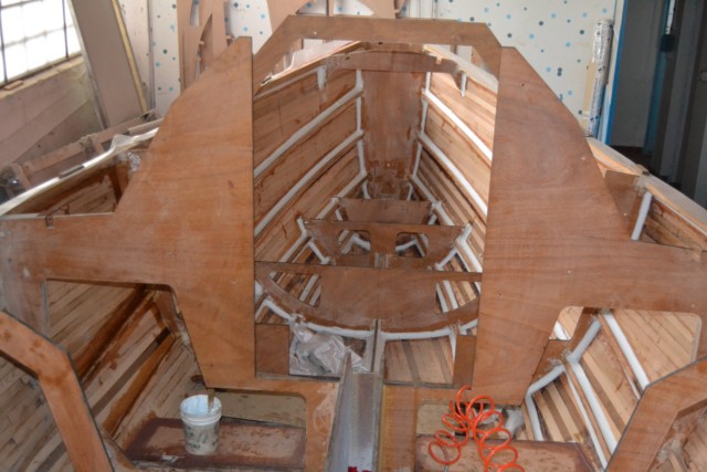

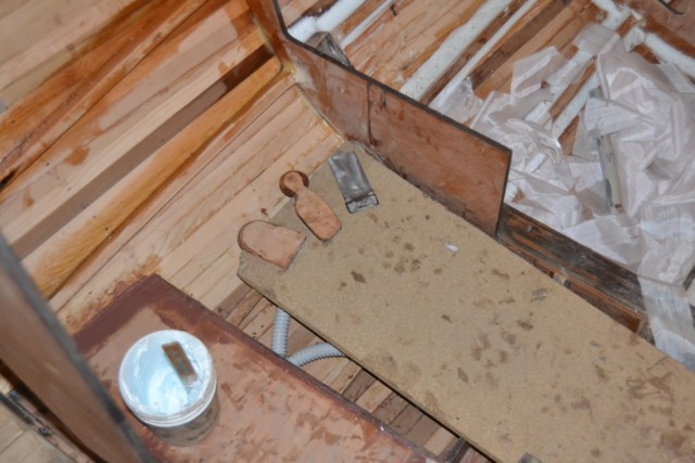

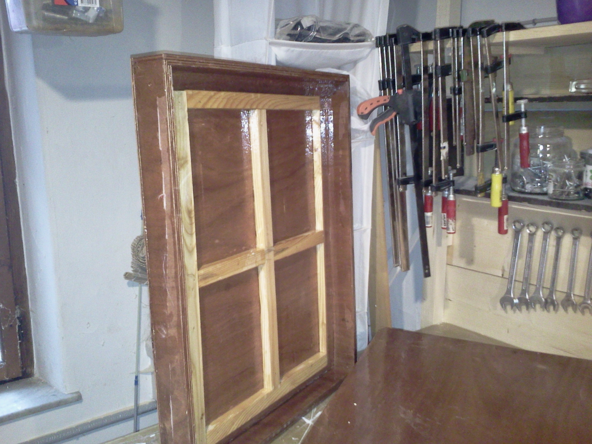

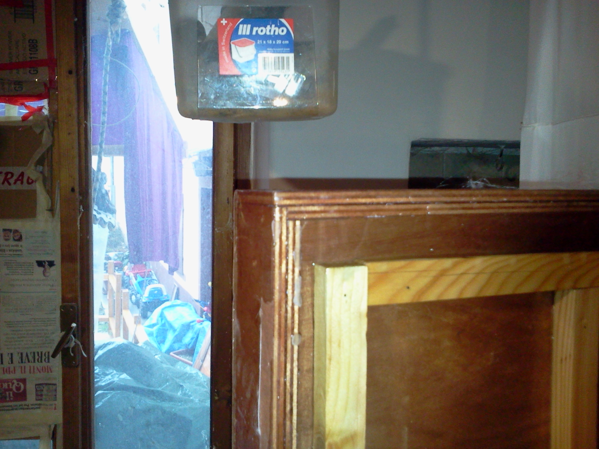

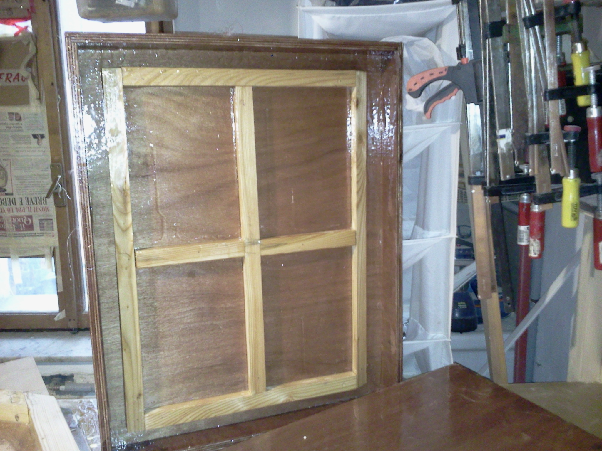

comunque non riesco a spiegare come ho fatto le teste. Ti mando una foto.
i due strati di comepnsato servivano ancher per questo: per formare un incastro
 Oggetto del messaggio: Re: viti e epox
MessaggioInviato: 24/02/2015, 22:06
2015-02-24 16.10.58.jpg [ 900.23 KiB | Osservato 3681 volte ]
2015-02-24 16.10.42.jpg [ 863.85 KiB | Osservato 3681 volte ]
2015-02-24 16.10.19.jpg [ 837.44 KiB | Osservato 3681 volte ]
ecco il ragionamento. in questo modo credo non servano cordonature d'angolo. Naturalmente anche sui lati c'è "lo scalino" tra i due strati

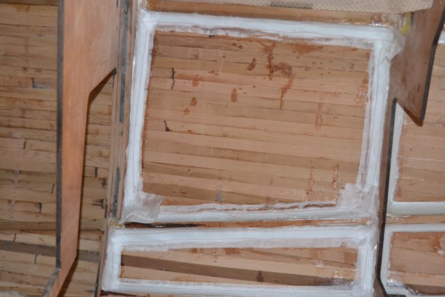

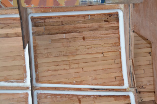

come già avevo accennato ho realizzato tutta l'opera morta in cm da 8 mm nervato con dei listelli rettangolari da 30x 20 mm incollati con silice colloidale e succesivamente cordonati con una miscela di microfiller powder (ovvero microsfere bianche e silice)

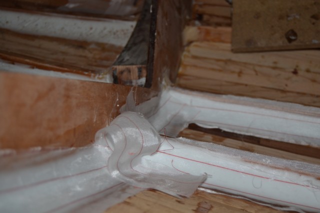

a titolo di esempio di seguito posto le foto della cordonatura strutturale a bassa densità che ho eseguito sui correnti (listelli3x2 cm)

con le cordonature ho ancora parecchia difficoltà. ora sto facendo le due vasche laterali del pozzetto e mi toccherà riprovare, ma mi vengono ancora un cesso. Quando tiro con la spatola rimane più resina sulla spatola che sul compensato :|
ancora un dettaglio: quando strappo il peel ply mi restano molti filetti di tessuto appicicati, che poi devo carteggiare. normale?
utilizzi una miscela troppo "dura" o meglio troppo asciutta xchè hai messo troppi inerti , x le cordonature devi ottenere una densità tale che raccogliendo con la spatolina una bella dose la stessa rimanga appena appena in posizione sulla spatola in sostanza tixotropica ma non troppo ci penserà il peel ply a tenerla ben posizionata
si è normale ma come ti sarai accorto non ci vuole poi molto a levare quei pelucchi

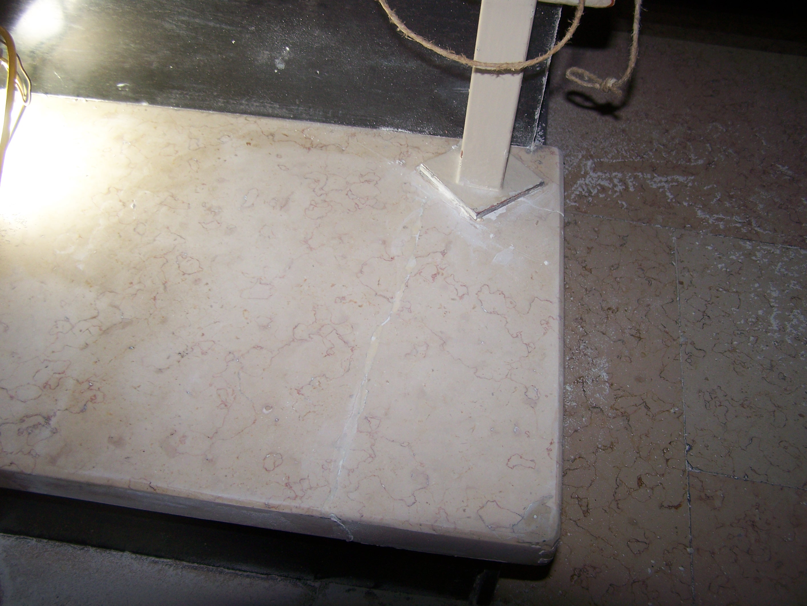

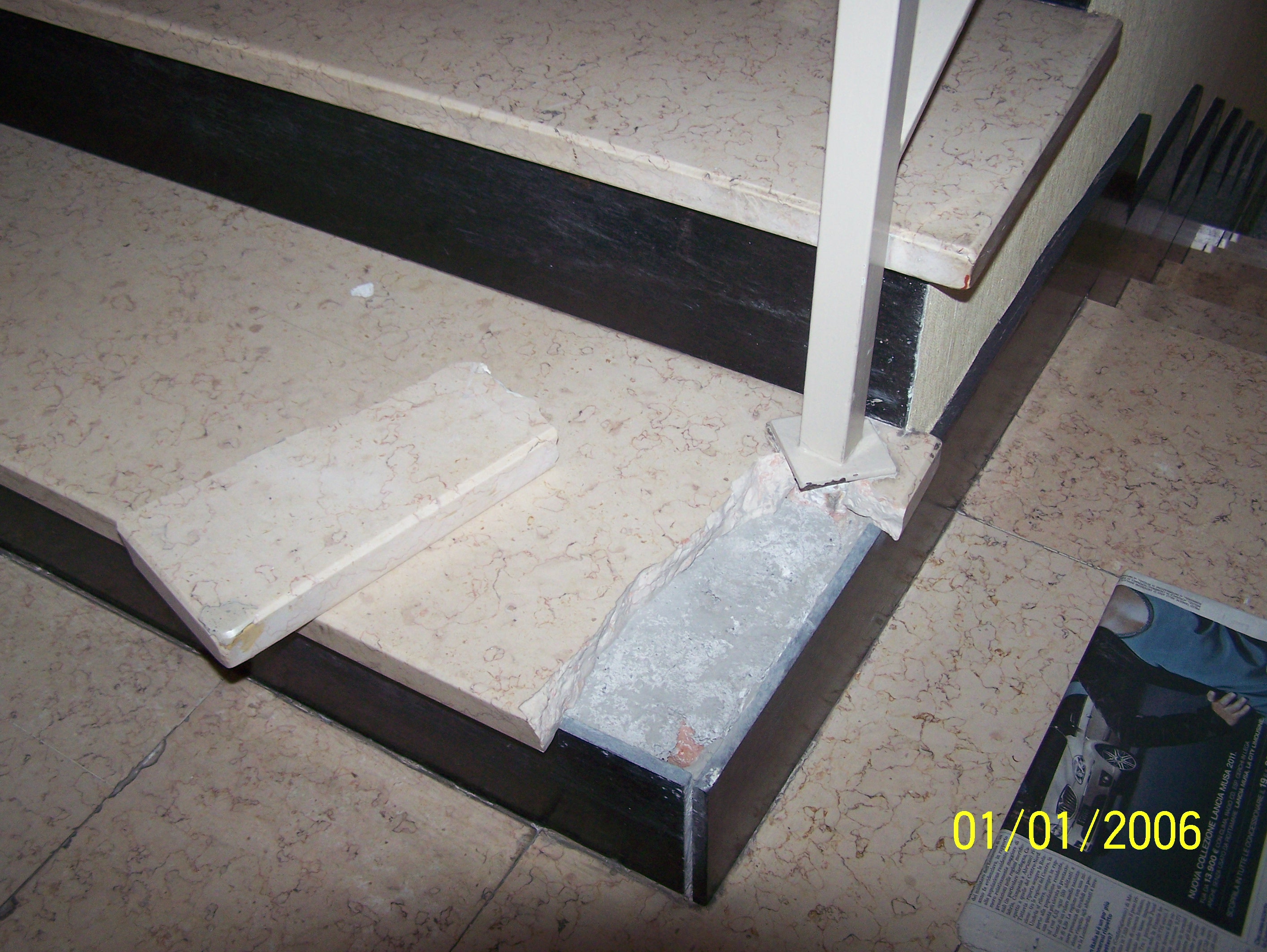

Tutti 'sti dubbi provengono ex-post :oops: da un lavoro di ricostituzione di un gradino in marmo, molto sollecitato, che si era troncato di netto:
000_0009.JPG [ 1.22 MiB | Osservato 3631 volte ]
La miscela era troppo dura, l'ho data comunque a pennello sulle coste e a colatura sul letto di posa, ma avrei volentieri diluito un po' (no info dal produttore).
Il risultato è accettabile credo (ne sono certo quanto a solidità), ma il "mastice" un po' di spessore l'ha fatto e mantenuto...:
000_0019.JPG [ 946.19 KiB | Osservato 3631 volte ]
e - anche se la foto è prima dell'ultima levigatura e lucidatura, che hanno migliorato il risultato - non sono proprio soddisfatto...
Consigli?
Grazie...
MessaggioInviato: 27/02/2015, 16:16
di norma le resine epossidiche non accettano diluiyioni in quanto come già spiegato induriscono x catalisi (reayione chimica) e non x evaporayione (monoconponenti) in oltre NON SI INCOLLA MAI USANDO LA SOLA RESINA ma miscelando delle cariche inerti (aggiungendo più o meno polvere otterremo la densità richiesta ) che formeranno la parte vera e propria della giunyione questo vale x le lavorayioni sul legno x altri materiali tipo il marmo non saprei
