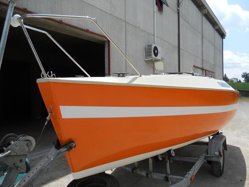

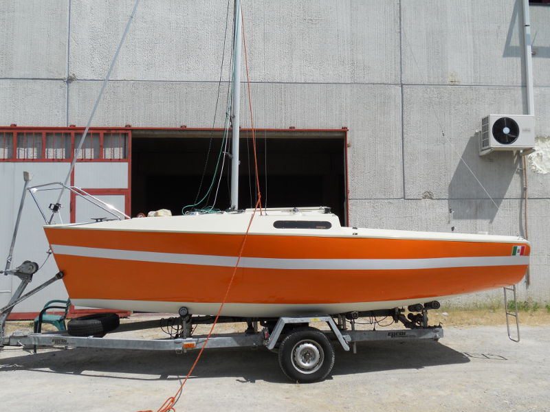

Anche all'esterno il drugo inizia ad avere l'aspetto immaginato tempo fa.
Rimandata la verniciatura (forse a mai più) a coperta e fiancate, una passata di pasta abrasiva grossa 3M con lucidatrice rotorbitale rupes, una passata a mano di polish, e una passata a mano di cera protettiva.
Riguardo all'opera viva, carteggiata 120 con mouse fino ad arrivare al gelcoat, due mani di fondo international, e due mani di antivegetativa autolevigante bianca all'acqua. Contro tutto e contro tutti. Se va male sarò ben felice di averci provato e di cambiare antivegetativa...
Grazie come sempre a tutti per l'aiuto e i consigli!!!
Dimenticavo, strisce adesive bianche nuove sulla fiancate

 Oggetto del messaggio: Re: Il drugo 2.0: i lavori continuano (esterni)
MessaggioInviato: 23/06/2013, 8:10
Bel lavoro!
MessaggioInviato: 24/06/2013, 11:01
E' davvero bellissima! Bravo Daino!

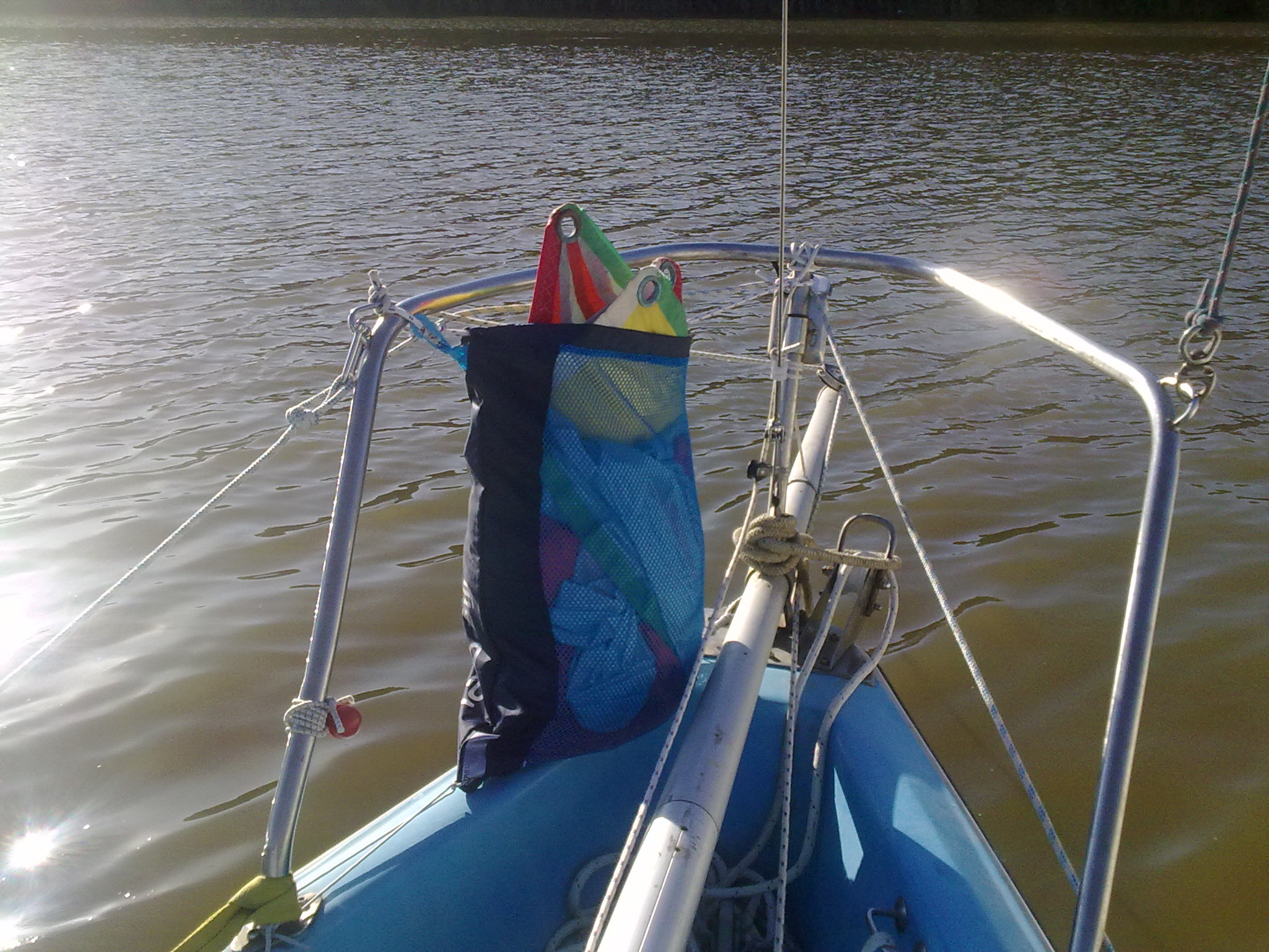

Questa è la mia
