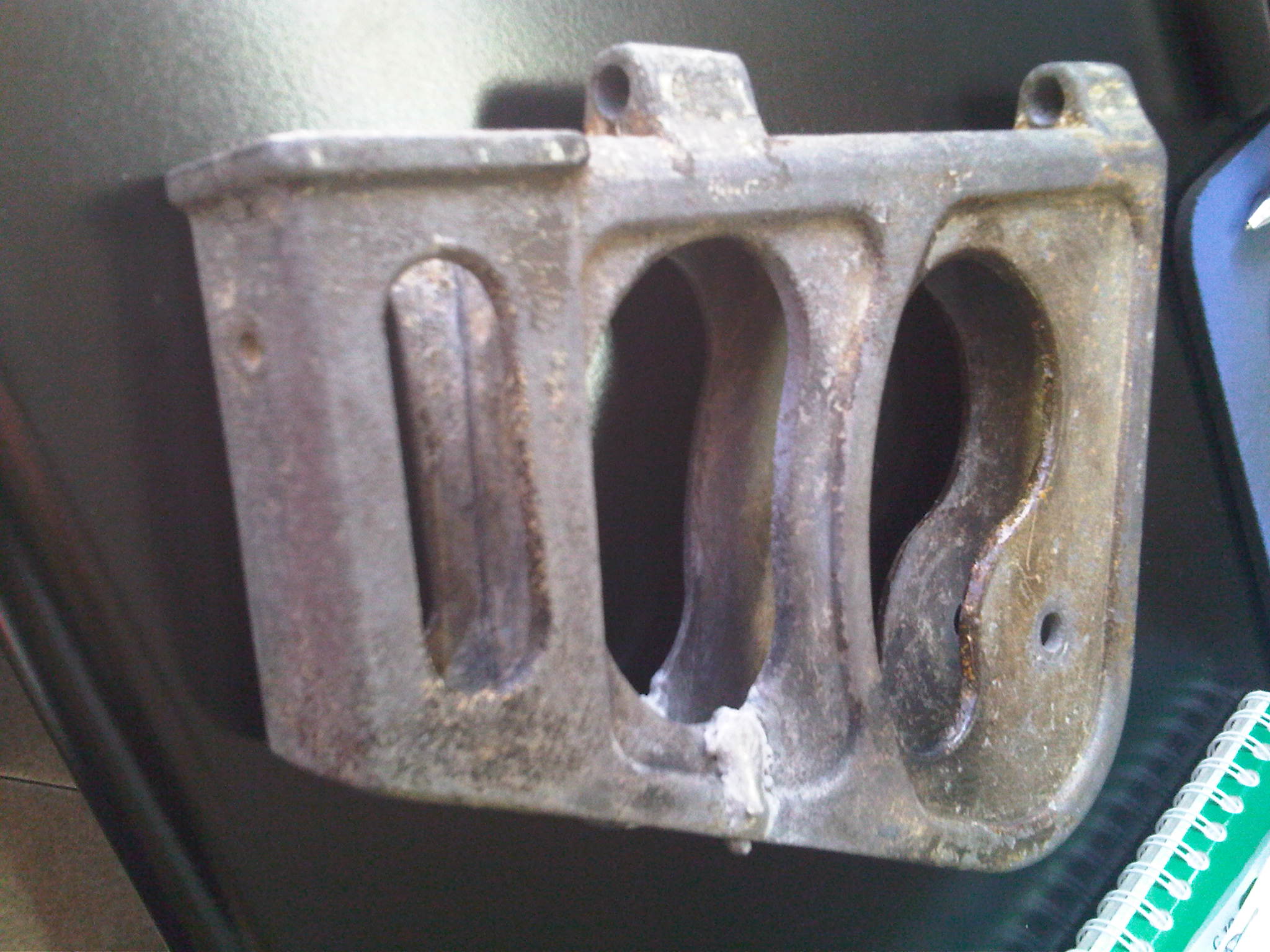

saldatura effettuata
IMG00337-20120313-0948.jpg [ 317.17 KiB | Osservato 3312 volte ]
ora carteggiata finale ai legni e poi mi manca di dare una mano di protettivo.

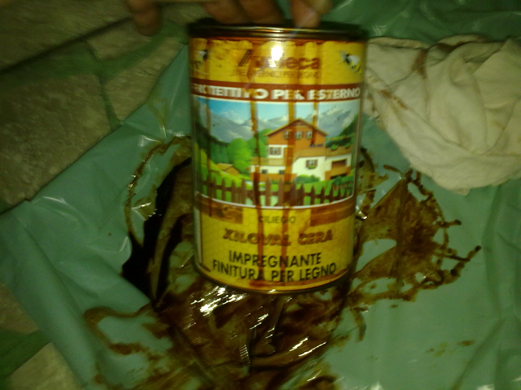

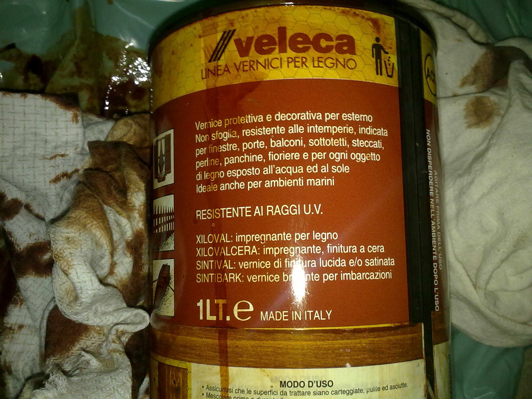

androma ha scritto:
Stasera penso di passare in un colorificio che espone anche la dicitura magica "vernici per nautica" e vedo cosa mi propongono.

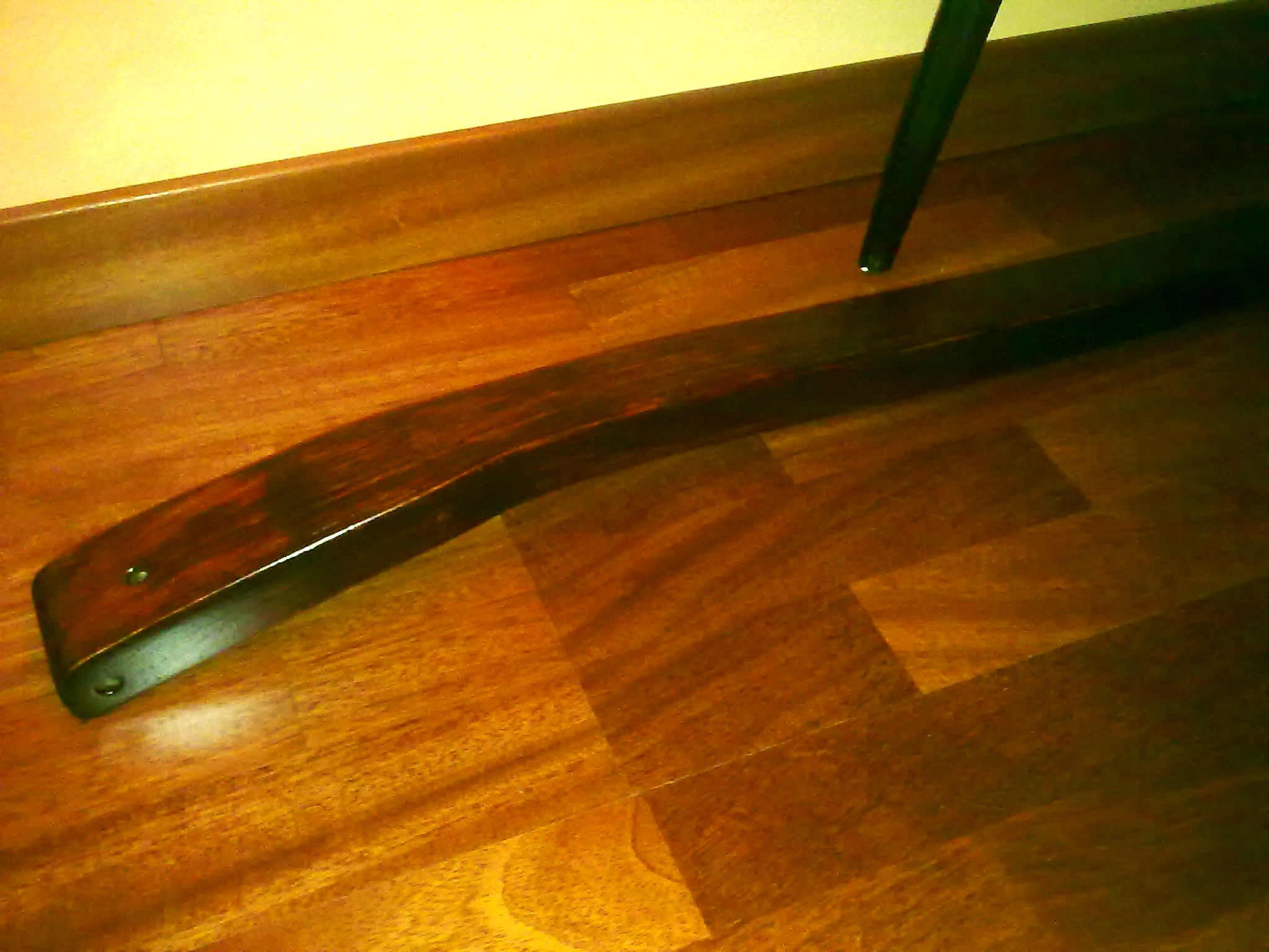

se ti può essere d'aiuto la barra del mio viko la ho carteggiata e poi ho passato questa:
01032012084.jpg [ 573.13 KiB | Osservato 3279 volte ]
01032012080.jpg [ 442.07 KiB | Osservato 3279 volte ]

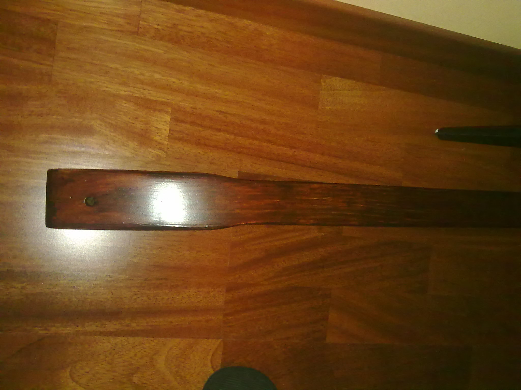

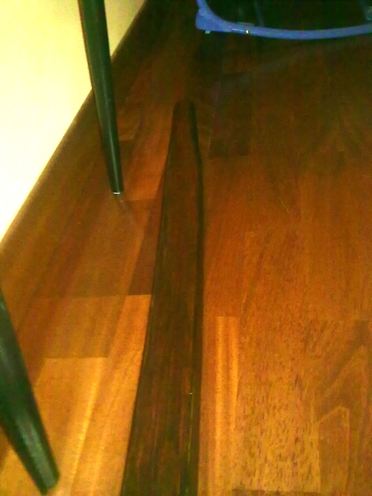

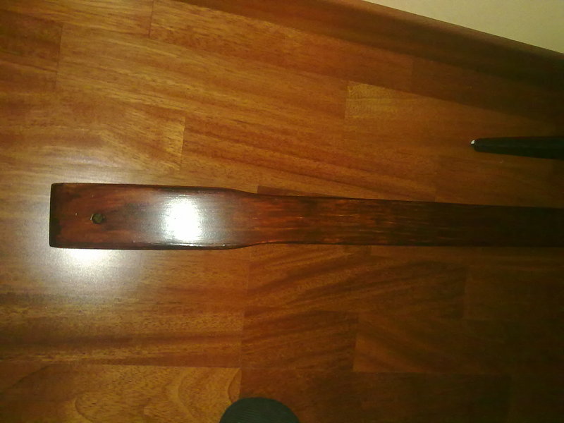

il risultato è soddisfacente (le foto non rendono bene):
13032012099.jpg [ 251.04 KiB | Osservato 3279 volte ]
13032012096.jpg [ 304.15 KiB | Osservato 3279 volte ]
13032012097.jpg [ 200.65 KiB | Osservato 3279 volte ]
