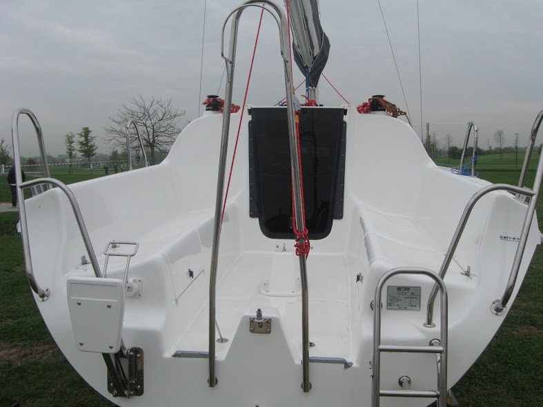

Commento file: Esempio di vera pala del timone di vera poppa aperta, et voilà
42092352.jpg [ 90.46 KiB | Osservato 2613 volte ]

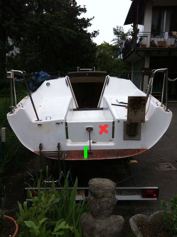

Commento file: Domanda, eliminando la parete verticale evidenziata con la croce rossa, è sufficiente un supporto del timone che appoggia soltanto nella parte di parete evidenziata in verde?
13 - 22.jpg [ 83.49 KiB | Osservato 2614 volte ]

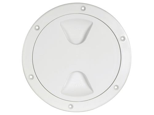

Commento file: Vuoi fare uscire in pozzetto soltanto il tubo della benza e della doccia? Un tappo
tappo ispezione tondo.jpg [ 9.66 KiB | Osservato 2616 volte ]

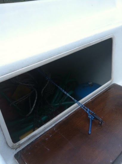

Commento file: Vuoi fare uscire dal pozzetto tutto il serbatoio senza entrare in cabina? Un paio di sportelli come in questa foto
36BC6CD2-7C96-4669-97D4-887E7954364E.JPG [ 28.18 KiB | Osservato 2617 volte ]
Commento file: Laggiù in fondo si vede parte della parete, che tu probabilmente non hai. Creala con dua sportelli per arrivarci dentro. Già le sedute interne laterali del mio sono lunghissime, figurarsi quelle del tuo

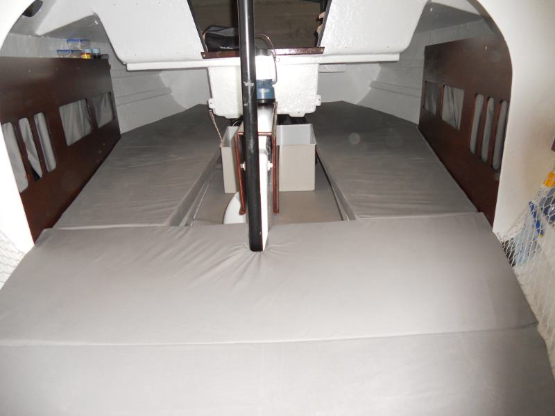

Non sono sicuro che i miei letti laterali siano più lunghi dei tuoi penso che i gavoni ricavati nella tua stiano sopra ai letti.
Comunque era una delle ipotesi che mi ero prefigurato.
Anche ad aprire la poppa avevo pensato, la volevo fare circa così:
IMG_2347.JPG [ 67.72 KiB | Osservato 2592 volte ]
in questo modo pensavo di riuscire a non fare modifiche alla pala del timone.
La cosa che mi frena è dover resinare le paratie in fondo ai letti, dovrei fare il lavoro sdraiato oppure assoldare uno speleologo :D

Nella foto che hai postato la differenza è quella torretta centrale in vtr che aumenta la superficie di contatto tra lo specchio di poppa e il perno per il timone, che però annulla un po' l'idea della poppa aperta vera.
Effettivamente uno dei due problemi è che la linea evidenziata da me in verde nella foto 13 - 22.jpg è un po' corta. Ma facendo un perno ad hoc...
L'altro problema è che la barra del timone, in manovre strette, incontra la doppia seduta, che nella barca della foto 42092352.jpg non c'è apposta. Ma facendo una barra ad hoc...
