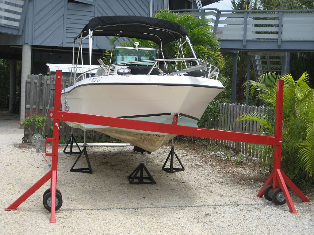

Ciao bagi, allora il progetto (più che progetto, si tratta di copia) che avevo in mente, è questo:
Boat Lift.jpg [ 197.48 KiB | Osservato 3256 volte ]
Con le opportune modifiche.

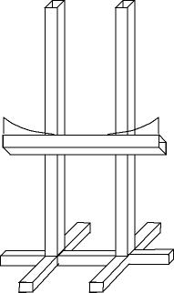

Prima di tutto la traversa non deve essere agganciata, ma sostenere la barca da sotto, con due supporti laterali per non far capovolgere la barca.
Per la poppa, pensavo ad una sola "capretta" anche lei sollevabile tipo così
Ponte per Barca Poppa.jpg [ 8.94 KiB | Osservato 3256 volte ]
Non badate al disegno
Il passo per la prua deve essere almeno tre metri, per far passare il carrello, e l'altezza a cui deve arrivare la carena è circa 1,5 metri, per poter calare la deriva.
La mia barca pesa circa 1.000 Kg
Eventualmente aspettiamo anche altri dati da altri imn modo da poter fare un progetto unico che possa andare bene a tutti o quasi

posso darvi un parere?? Quel ponto che avete appena postato mi sembra serva solo a spostare la barca per qualche minuto....
Non lo vedo per niente come una cosa sicura...almeno finchè non si doppia la traversa del ponte...un quadro 30*40 lo vedo troppo piccolo per sostenere oltre 1200 kg...
Senza pensare che muovendoti sopra...potrebbe oscillare se non trova un appoggio adeguato...
 Oggetto del messaggio: Re: Sistema sollevamento barca
MessaggioInviato: 13/02/2013, 15:26
Ovviamente il ponte serve per spostare la barca, subito dopo vamessa in sicurezza su apposito supporto (bidoni, pancali ecc.)
MessaggioInviato: 13/02/2013, 15:39
Ahhhh ok allora!!

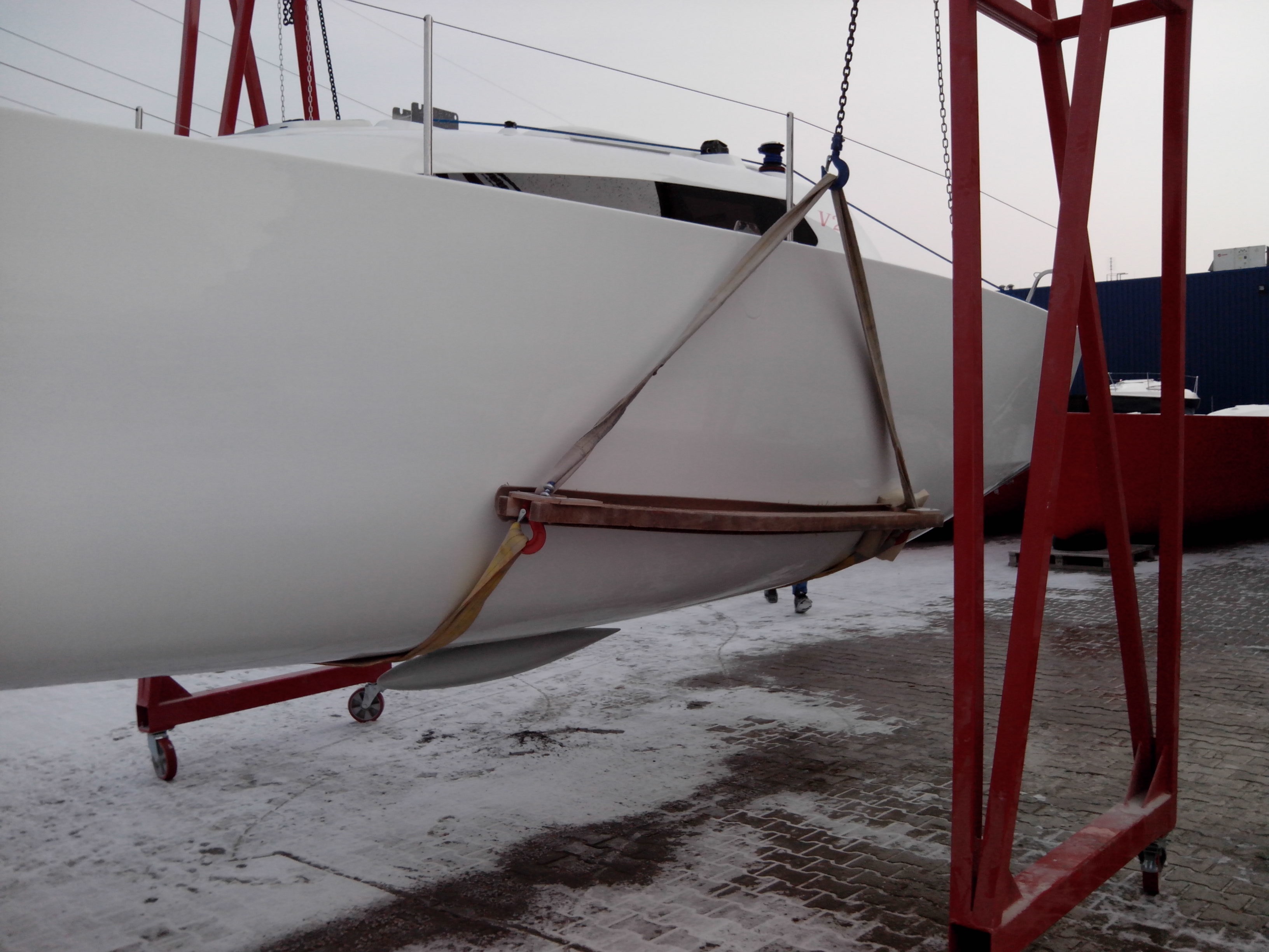

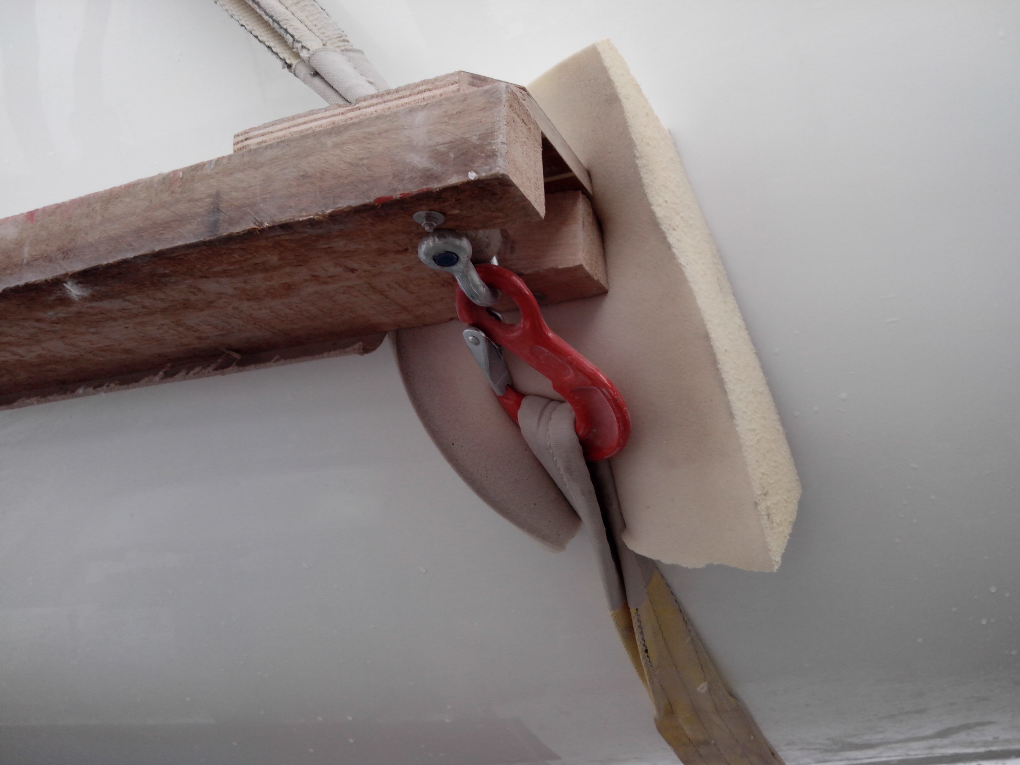

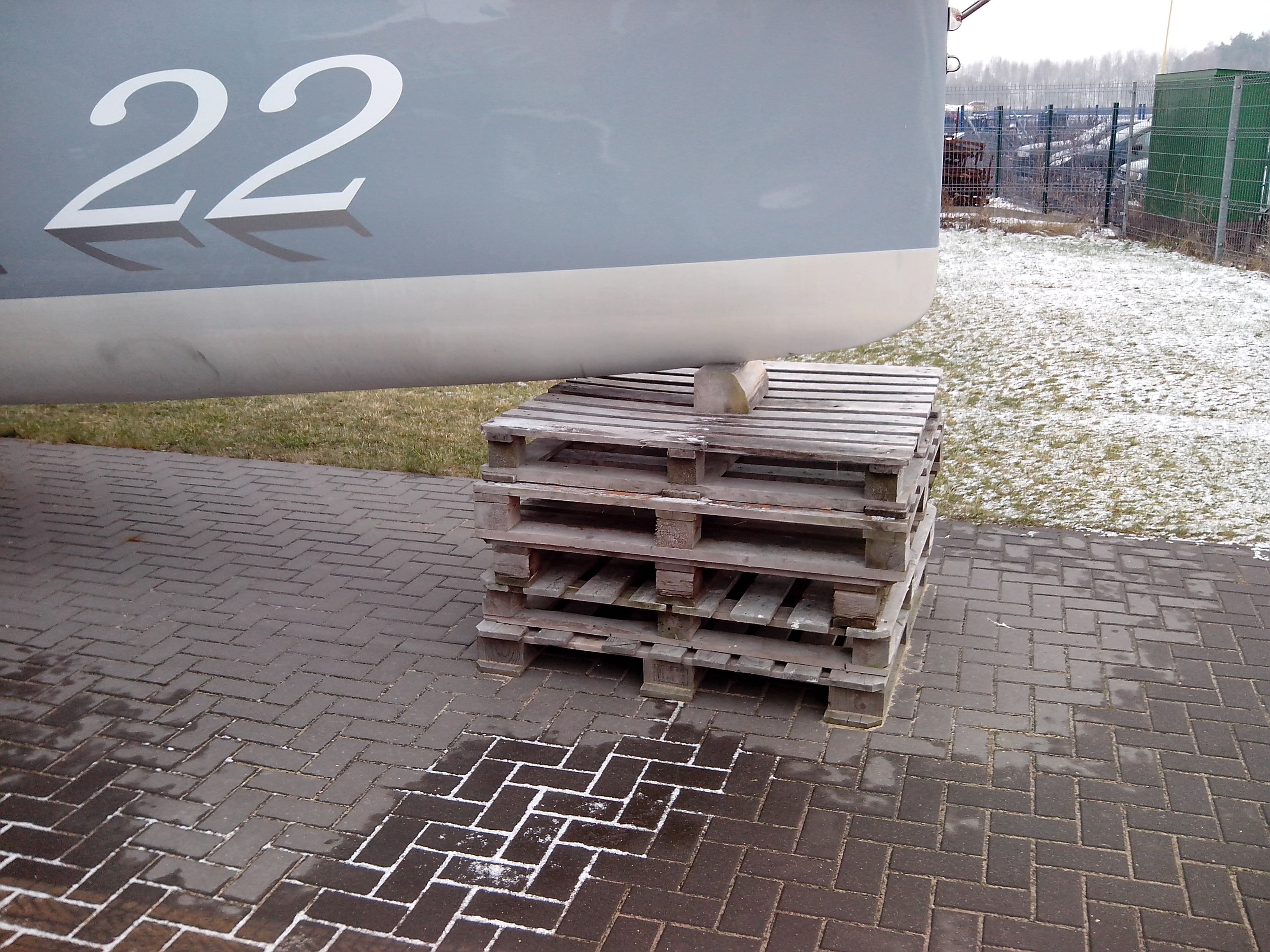

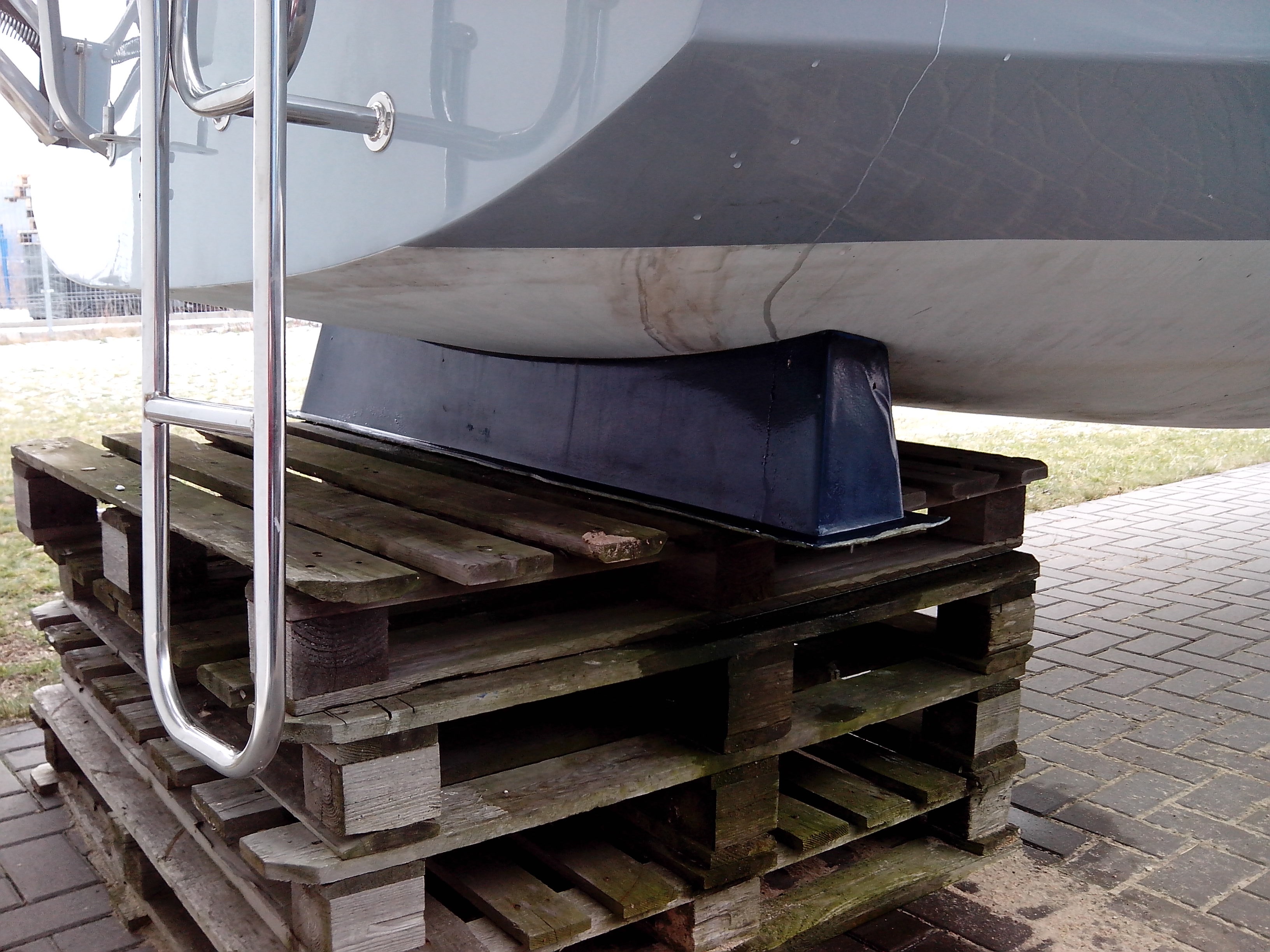

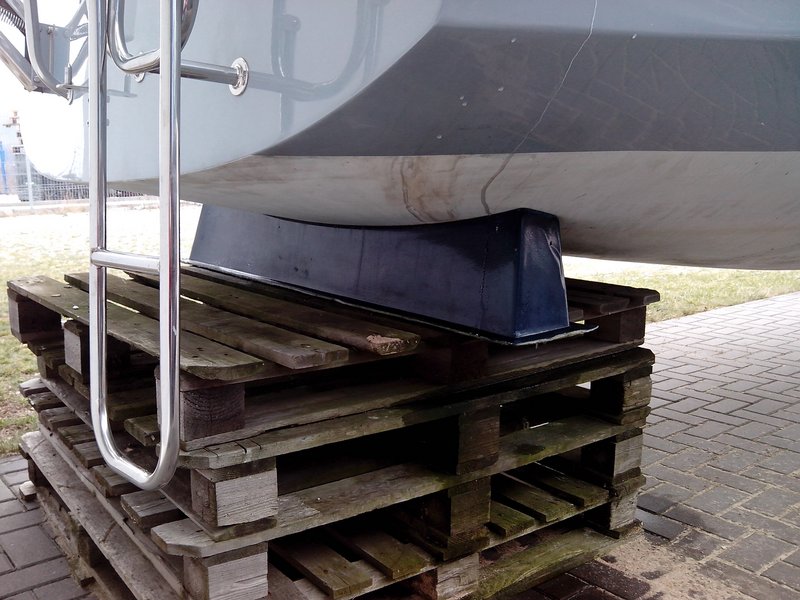

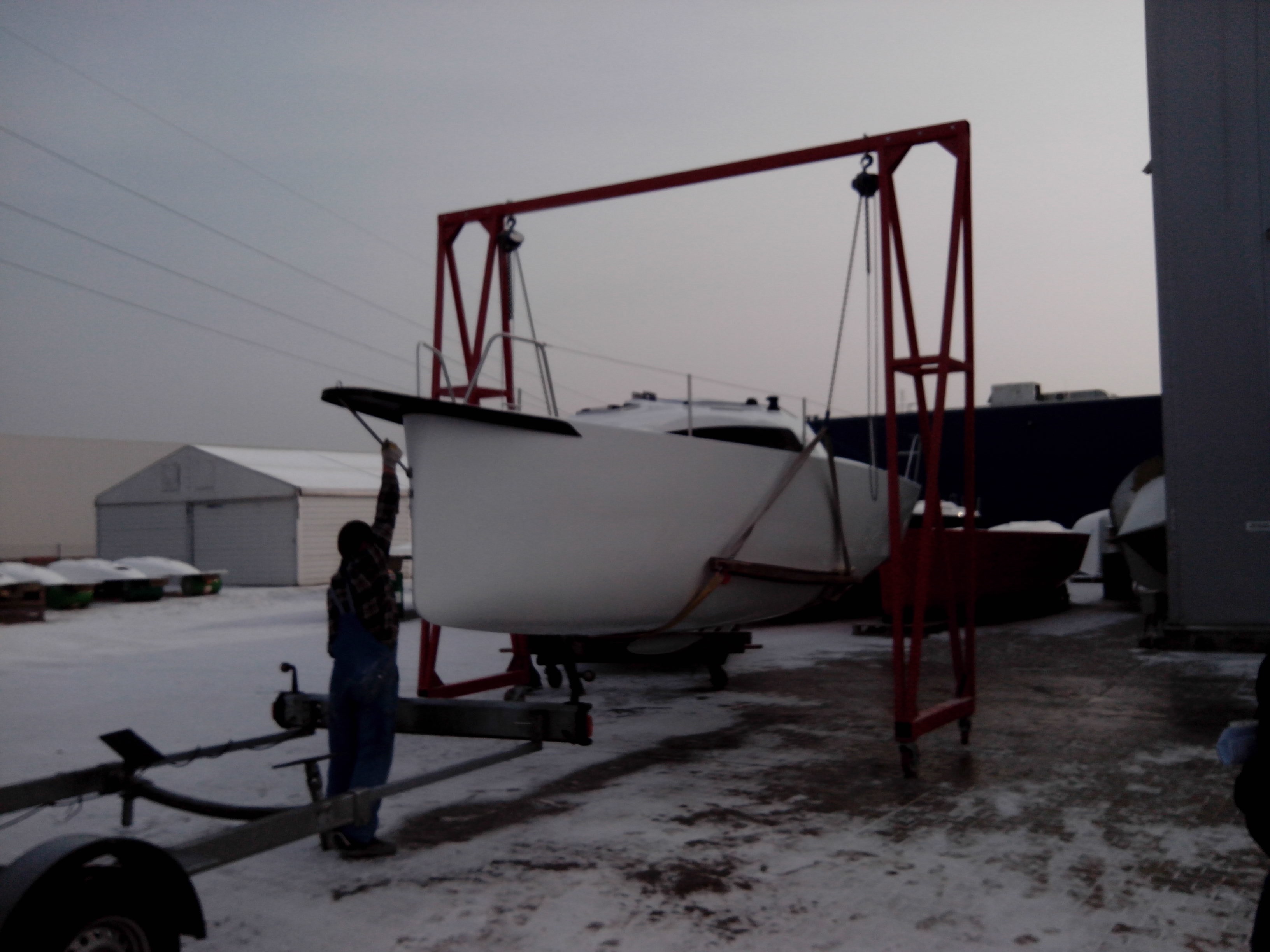

Tubi da 1 pollice e mezzo saldo il tutto (solo puntando) e poi vado da chi Sa Saldare e mi faccio fare il lavoro.
La barca e nuova di pacca.. E intendo fare sia un ciclo epossidico che gli invasi da qui la necessita.....
Per intenderci al meglio vi posto le foto con i metodi navikom e vi posso garantire che la possibilitá di manovra che da é notevole..
Vi do maggiori dettagli..
image.jpg [ 1.56 MiB | Osservato 3070 volte ]
image.jpg [ 1.9 MiB | Osservato 3070 volte ]
image.jpg [ 768.95 KiB | Osservato 3070 volte ]
image.jpg [ 1012.33 KiB | Osservato 3070 volte ]
