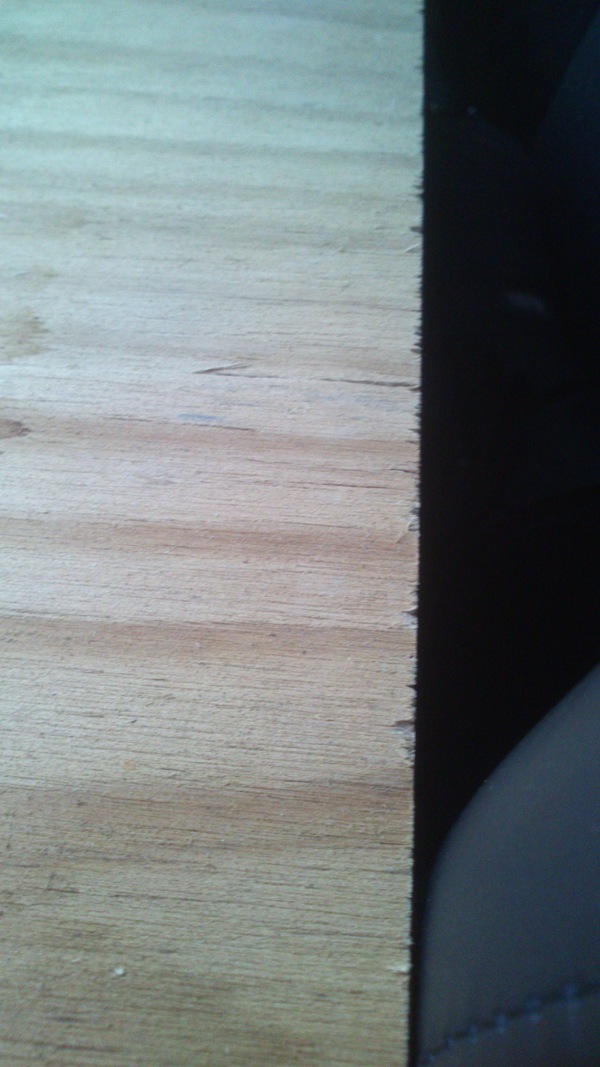

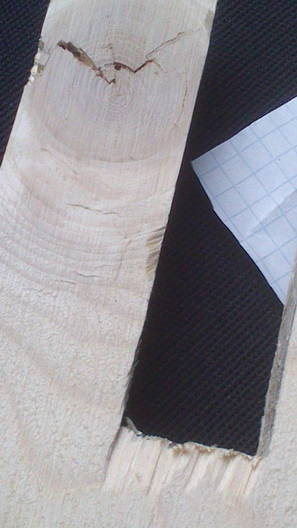

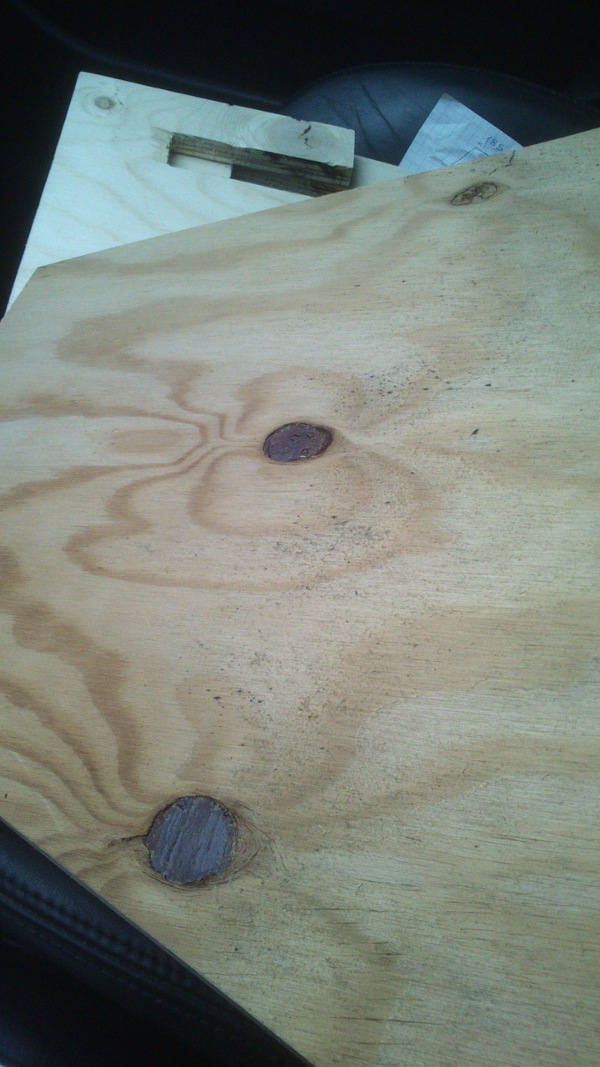

Ecco le foto, ma fatte di corsa, non credo si capisca molto.
Da noi si dice: fatti col cu*o!!! (Sia le foto che i legni :lol: )

 Oggetto del messaggio: Re: Il drugo 2.0: i lavori continuano (esterni)
MessaggioInviato: 15/05/2013, 14:43
Non riconosco l'essenza.
La venatura non è poi così male.
Ma potrebbe tranquillamente essere pino...
Mai visti nodi (di quella portata, ma forse proprio mai visti) nel compensato marino; almeno nelle facce a vista.
La finitura (tagli) l'hanno fatta in laboratorio? Sei sicuro di essergli simpatico?
Hai chiesto tu i tagli a misura? O sono sfridi che ti hanno mandato tal quali?
Li hai pagati?
