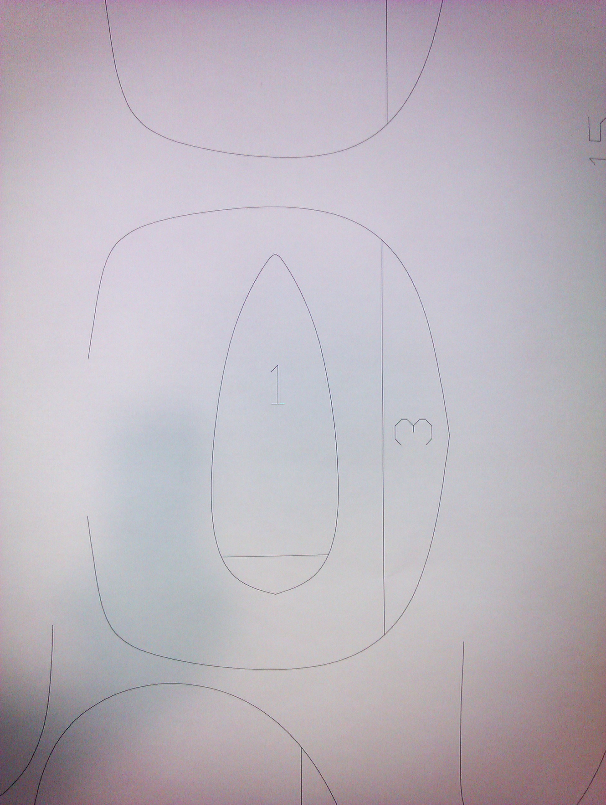

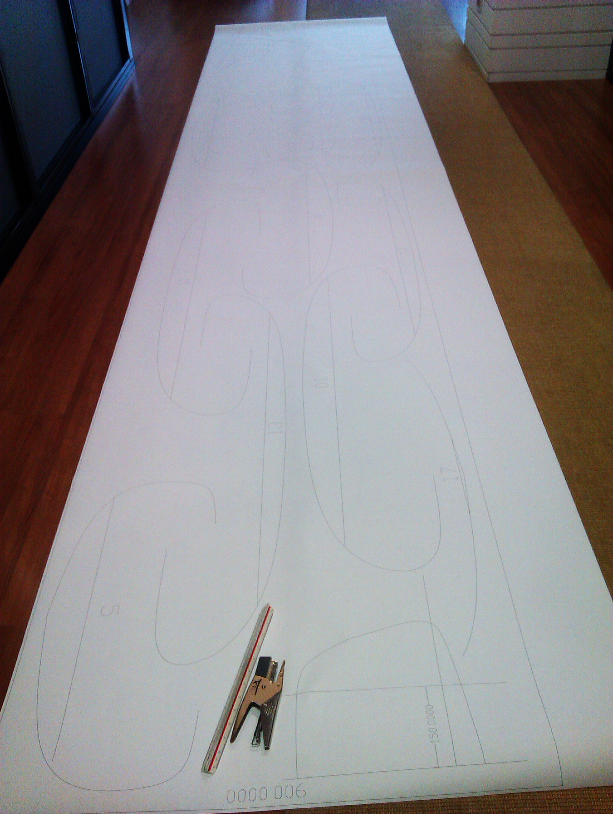

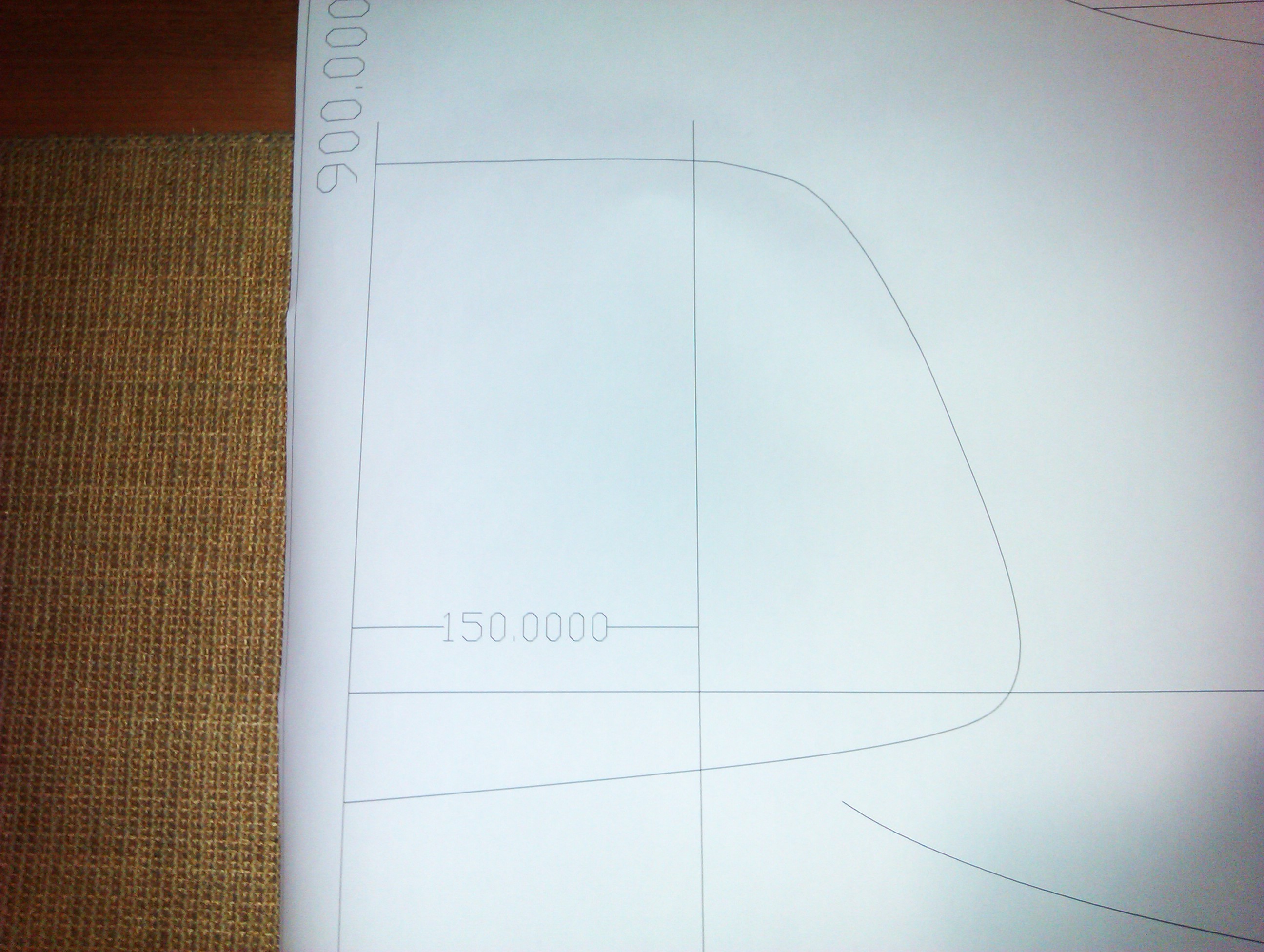

arrivata la stampa ...cosi sotto le feste faccio un pò di trucioli ...
....apro, buone feste a tutti
Commento file: nella completezzza
IMAG1043.jpg [ 896.24 KiB | Osservato 2324 volte ]
Commento file: il particolare della prime due sagomette
IMAG1044.jpg [ 720.64 KiB | Osservato 2324 volte ]

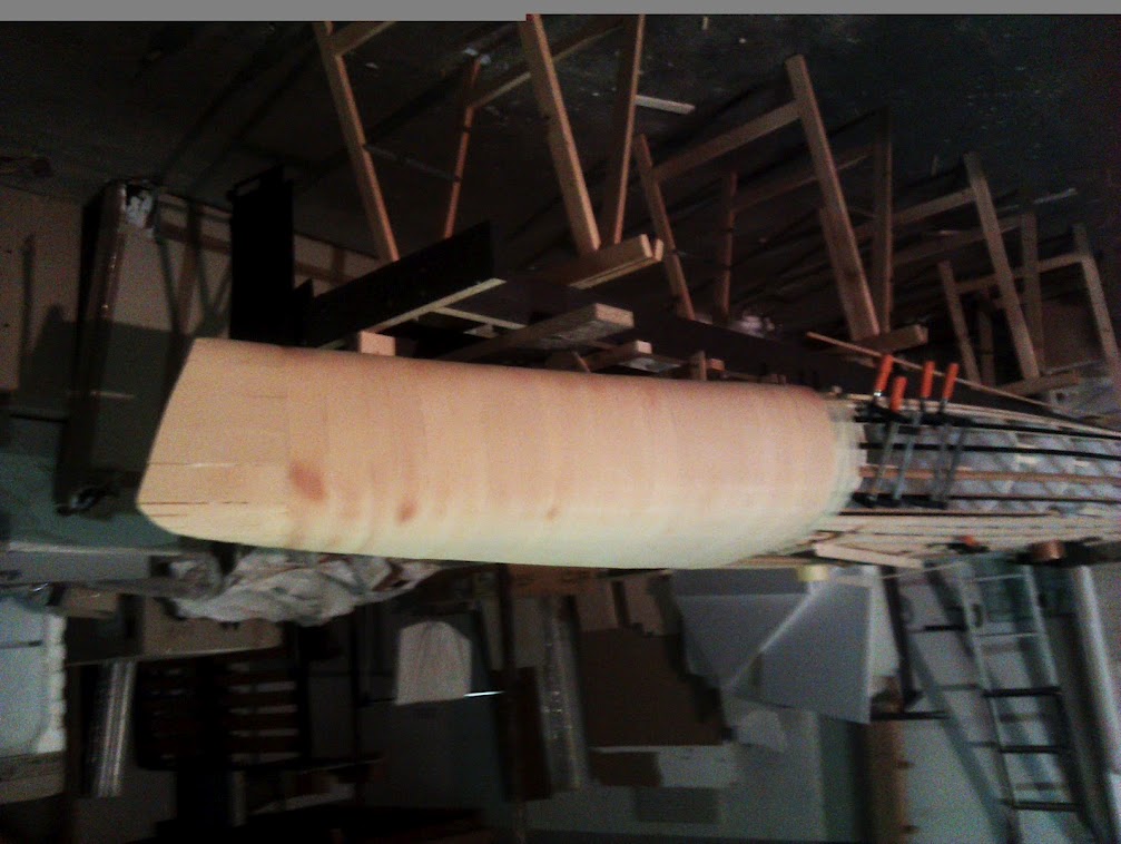

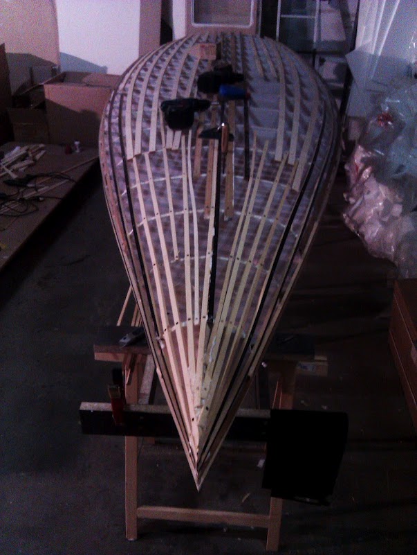

L'ultimo post era alla vigilia di pasqua ....ma nel frattempo i lavori sono avanzati anche se con stop vari di riflessione :
ecco lo scalo :
1.jpg [ 97.44 KiB | Osservato 2292 volte ]

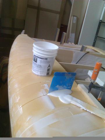

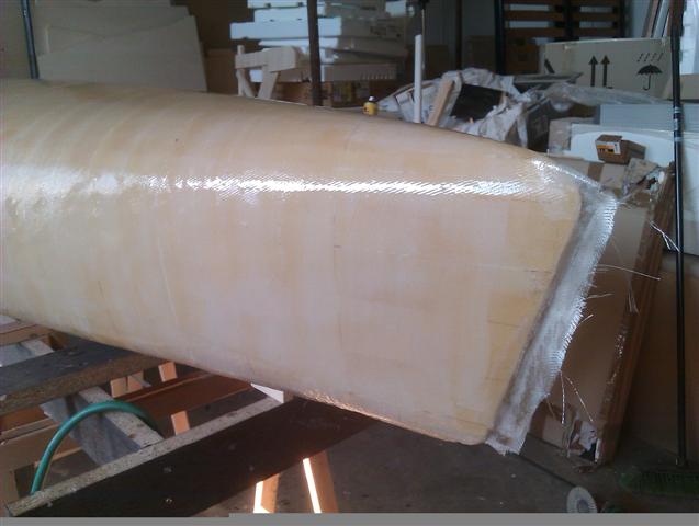

e la prua strippata con il termanto herex da 1cm ( le linee sono imperfette ...manca una sana levigata con tampone flessibile )
2.jpg [ 119.19 KiB | Osservato 2292 volte ]
la prua è una brutta bestia da ricoprire poi gia a 2\3 di scafo le cose cambiano e comincio a correre con pezzi piu larghetti , quindi riuscirò a fare piu superficie a sera .

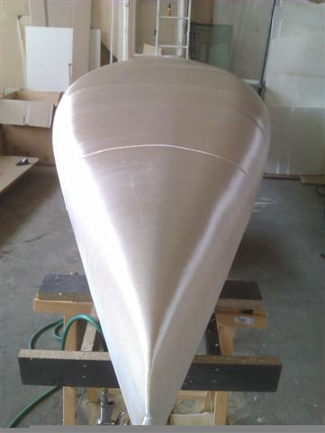

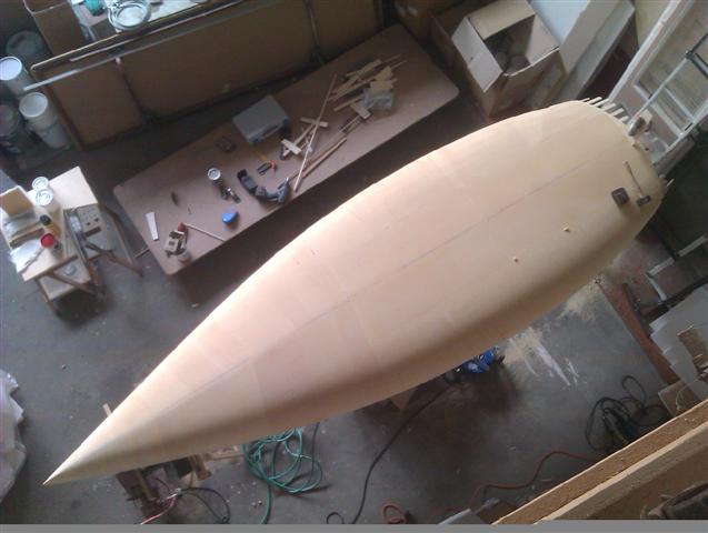

aggiornamento .....nel frattempo i lavori con lentezza sono avanzati un pochino :

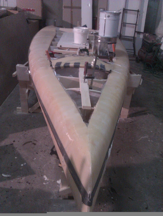

una volta ricoperto tutto poi ho dato una buona levigata

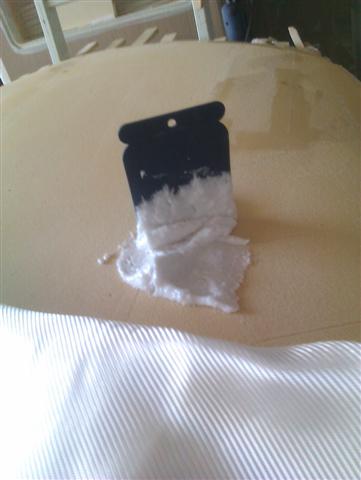

poi via di twill in vetro per rinforzare tutto tenedo in forma il vetro con un bonder spray

e quindi laminato il tutto con un bel bagno di epoxy tirata a spatola
IMAG1293 (Small).jpg [ 63.94 KiB | Osservato 2230 volte ]
fino al grande giorno ..taaaaaak staccato il tutto dallo scalo e girata sulla culla
IMAG1302 (Small).jpg [ 63.47 KiB | Osservato 2230 volte ]

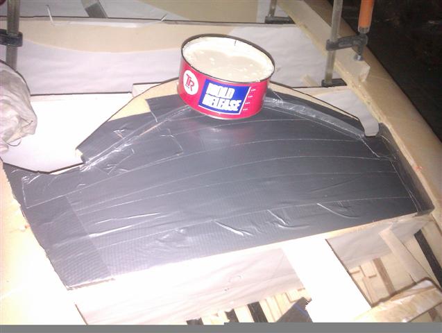

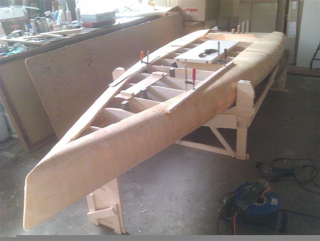

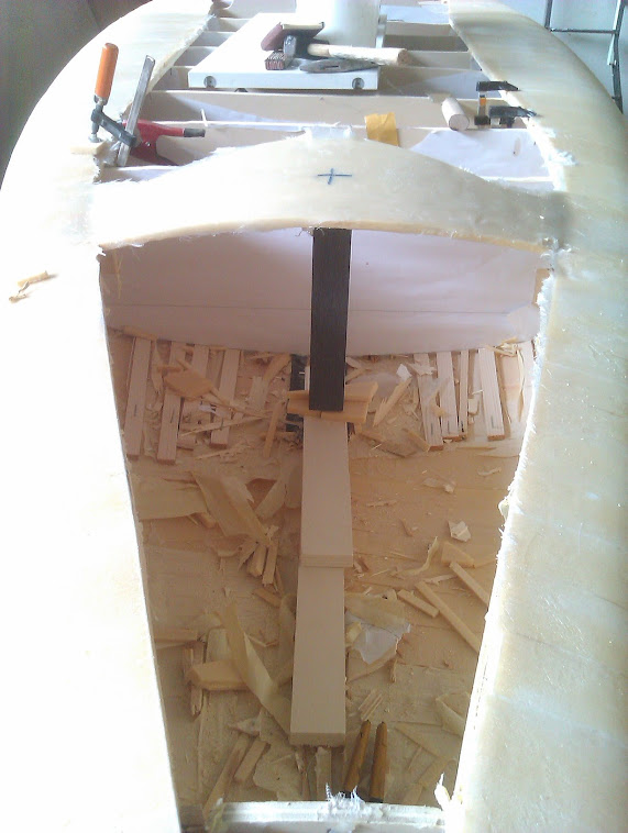

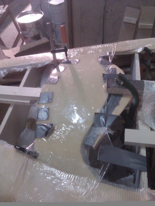

aggiorno , lentamente avanzo :
laminazione del ponte , laminazione della "coperta/sedute" e rimozione dello scalo interno
ponte.jpg [ 97.8 KiB | Osservato 2172 volte ]
ponte1.jpg [ 108.17 KiB | Osservato 2172 volte ]
pomte2.jpg [ 94.57 KiB | Osservato 2172 volte ]
