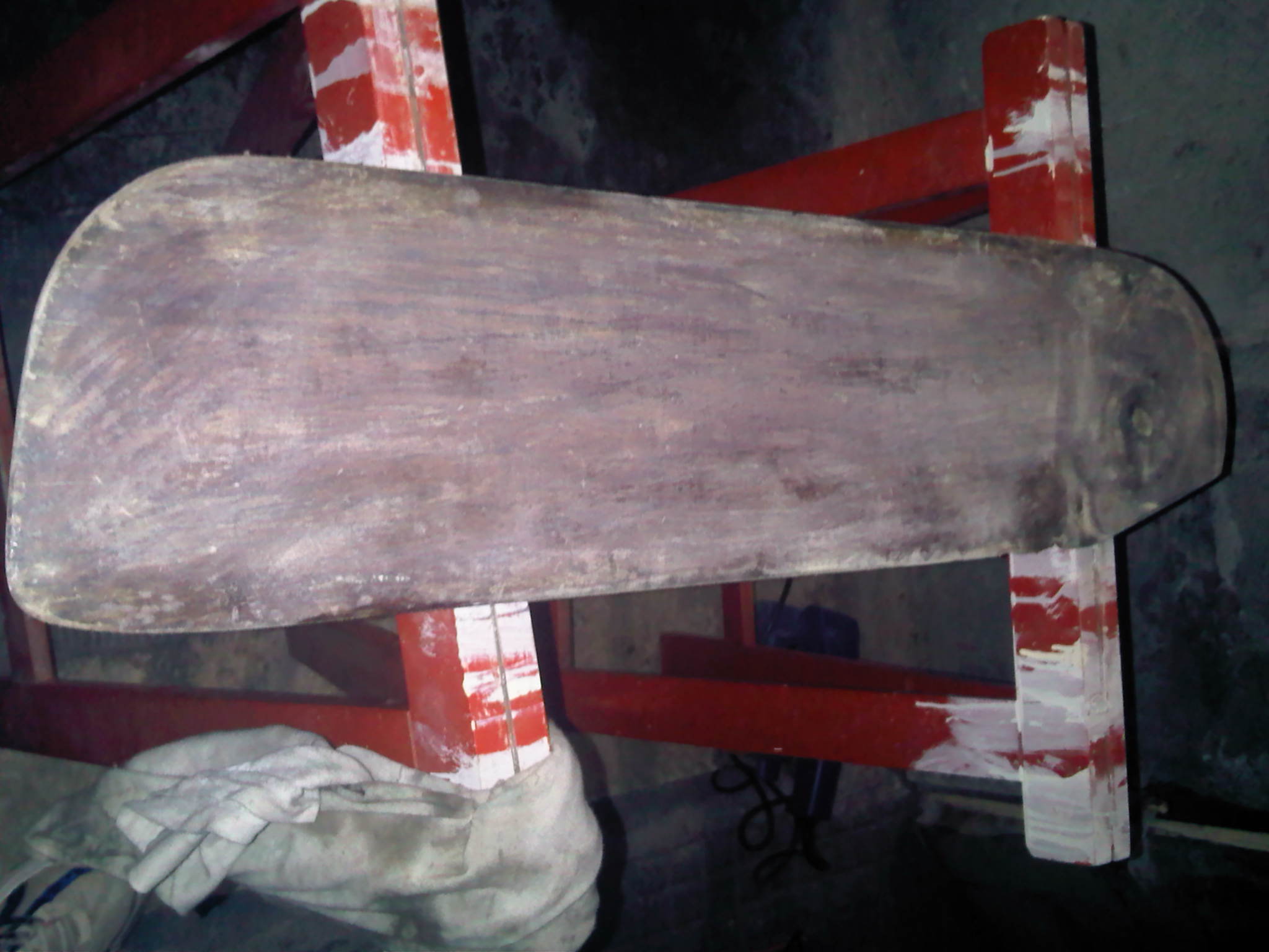

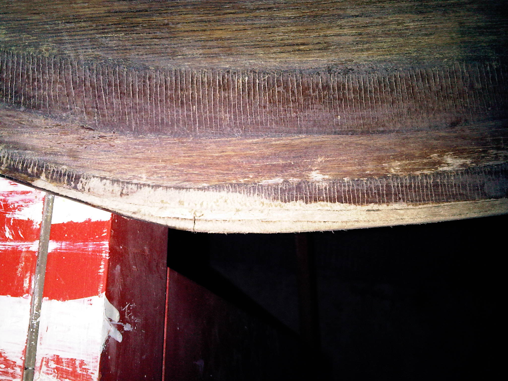

Aggiornamento lavori del fine settimana

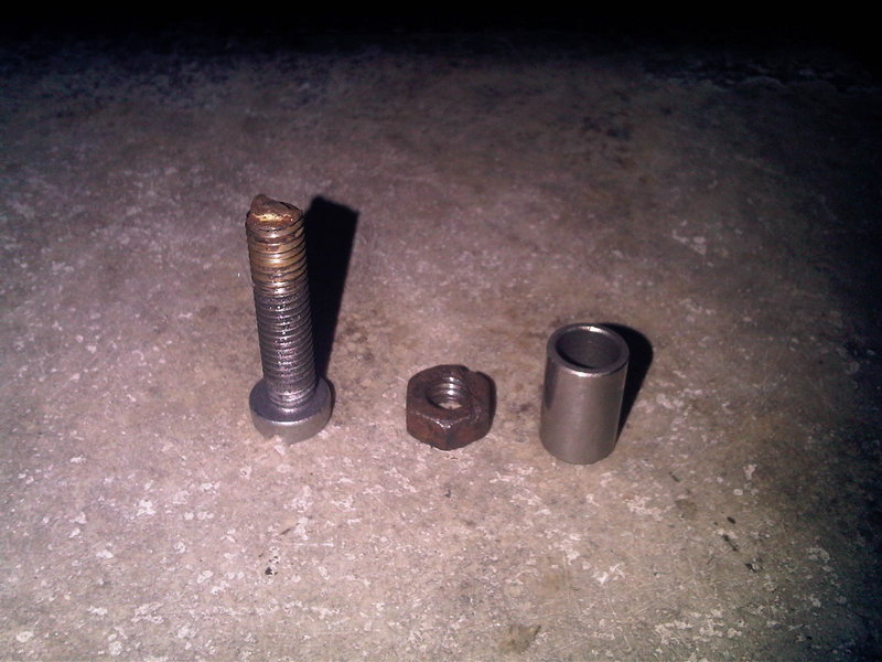

smontata la pala del timone
Commento file: perno, boccola e dado ossidato
IMG00300-20120122-1808.jpg [ 314.01 KiB | Osservato 2751 volte ]
e carteggiata
IMG00298-20120122-1807.jpg [ 189.71 KiB | Osservato 2751 volte ]

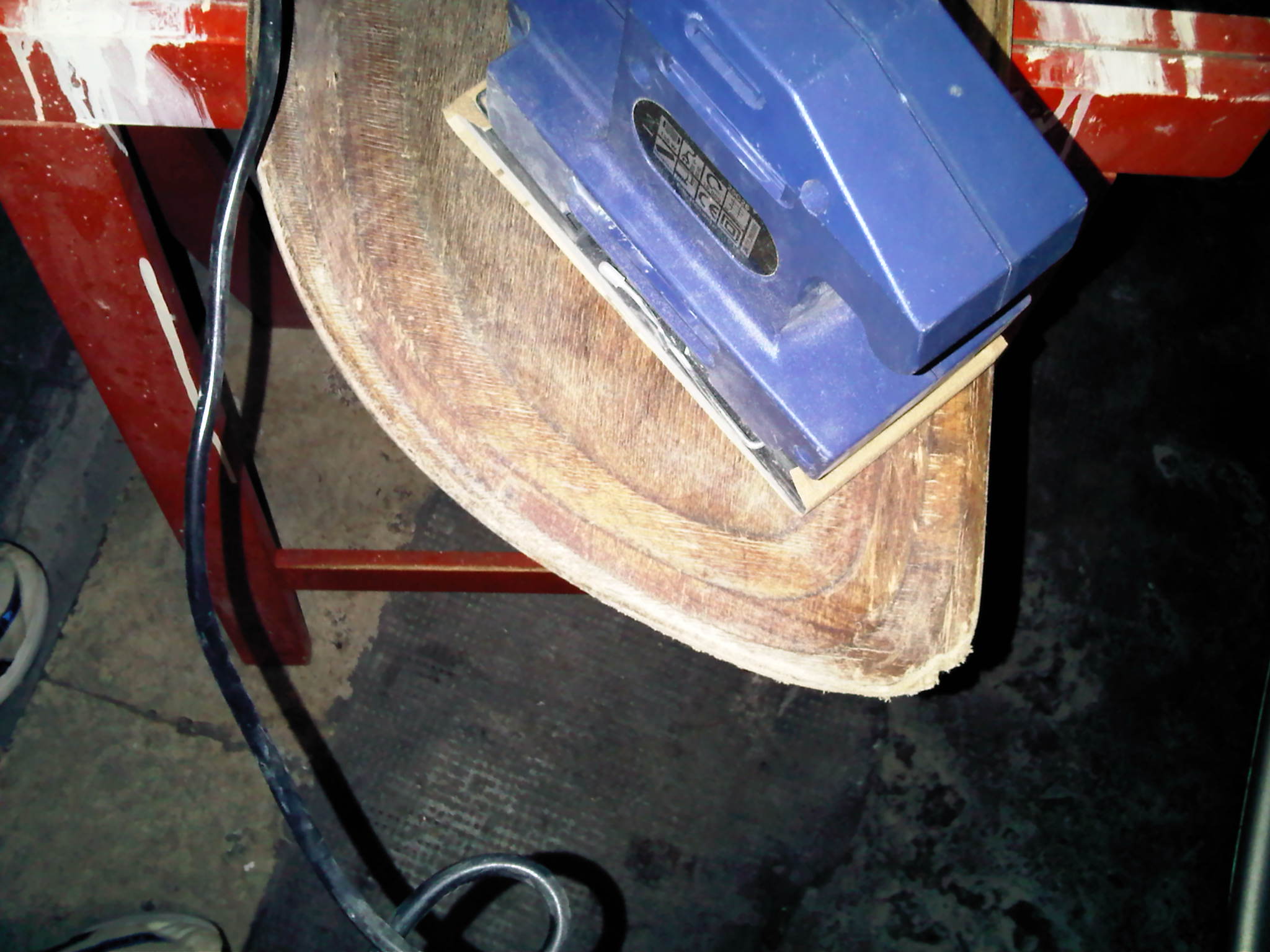

carteggiata anche la deriva
IMG00289-20120121-1815.jpg [ 259.93 KiB | Osservato 2751 volte ]

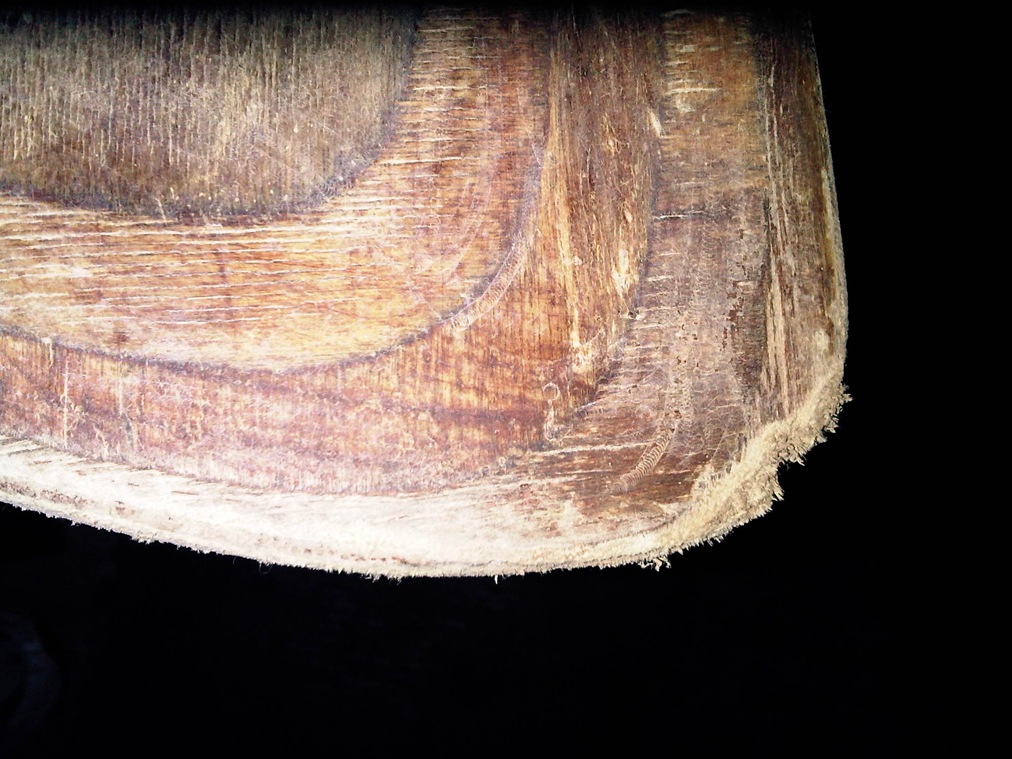

Commento file: l'estremità della deriva non sta bene
IMG00290-20120121-1815.jpg [ 366.74 KiB | Osservato 2751 volte ]

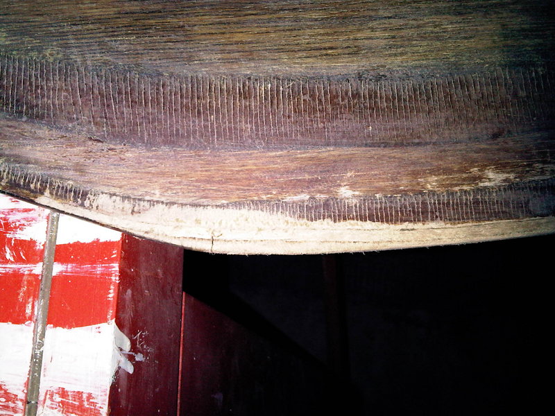

Commento file: il bordo non sta meglio
IMG00287-20120121-1814.jpg [ 440.25 KiB | Osservato 2751 volte ]

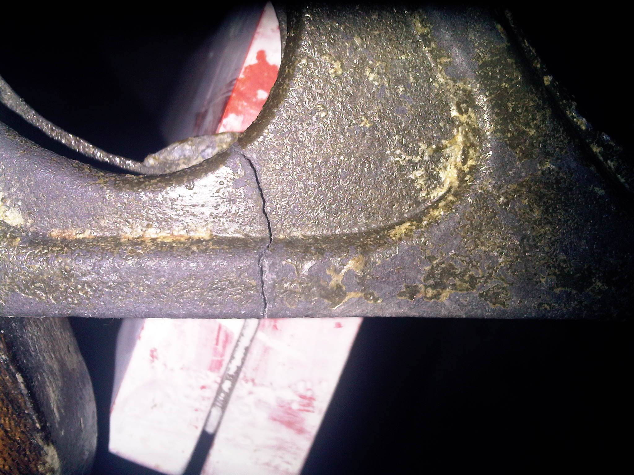

la struttura metallica è criccata
IMG00295-20120122-1758.jpg [ 396.28 KiB | Osservato 2750 volte ]

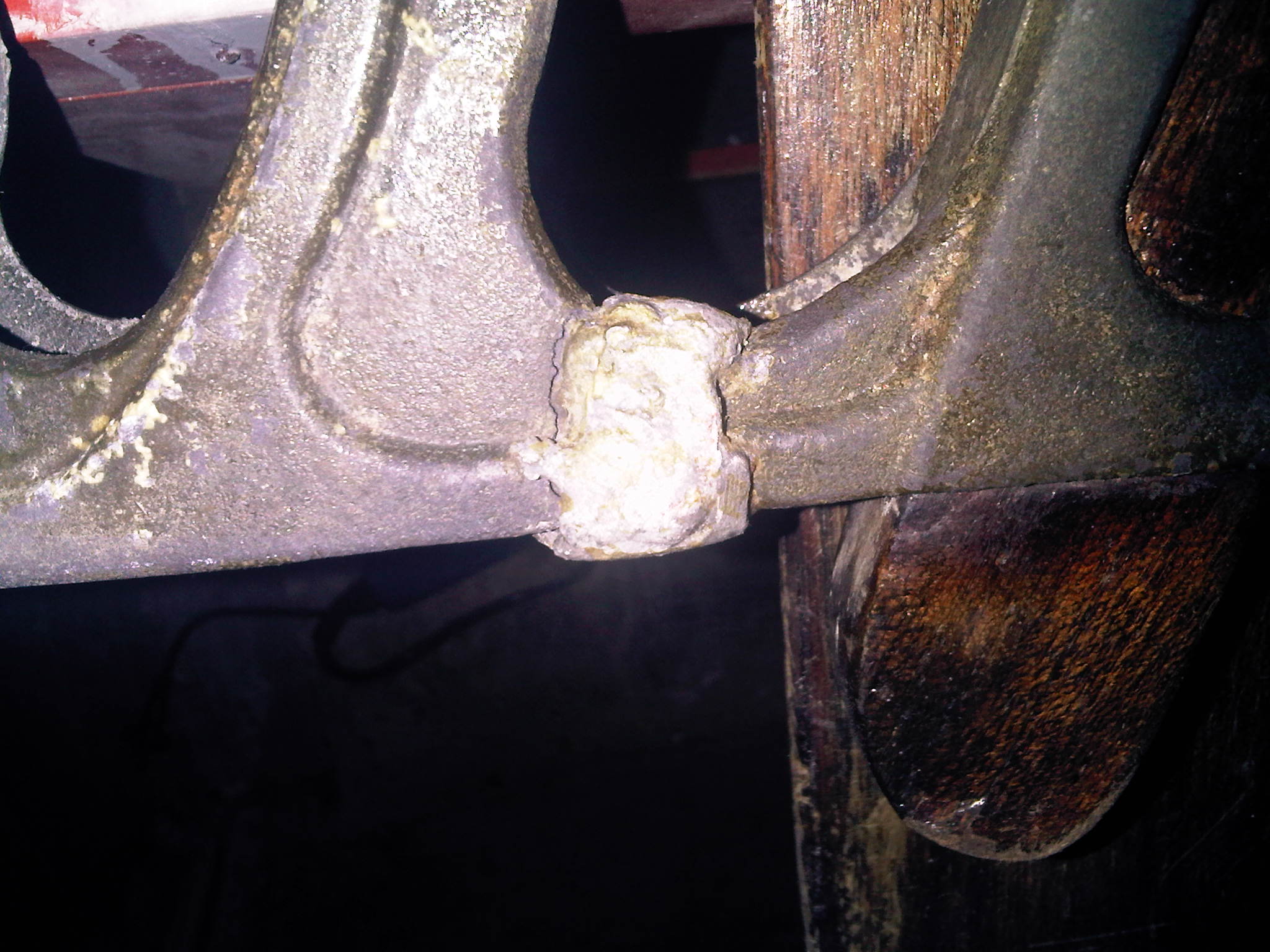

e dall'altra parte era stato saldato grossolanamente
IMG00296-20120122-1758.jpg [ 342.97 KiB | Osservato 2750 volte ]
oggi, con l'aiuto di una morsa, si tenterà l'estrazione della barra :roll:
Se vedete errori o avete consigli, dite pure

Taglia/fondi/vaporizza quella testa :twisted: :lol: e rifalla con profili inox ad U rovesciata, cioà col dorso a contatto con la pala... :!:

lo hai detto tu e in effetti potrebbe stare meglio forse dovresti prendere in considerazione anche il piano a o era il b ? un intervento radicale
idem x il supporto della pala del timone mi sa che ti conviene rifarlo magari optando x 2 guance in acciaio inox con dei tubetti (sempre inox) a fare da distanziali all'interno dei quali passeranno i bulloni che terranno unito il tutto

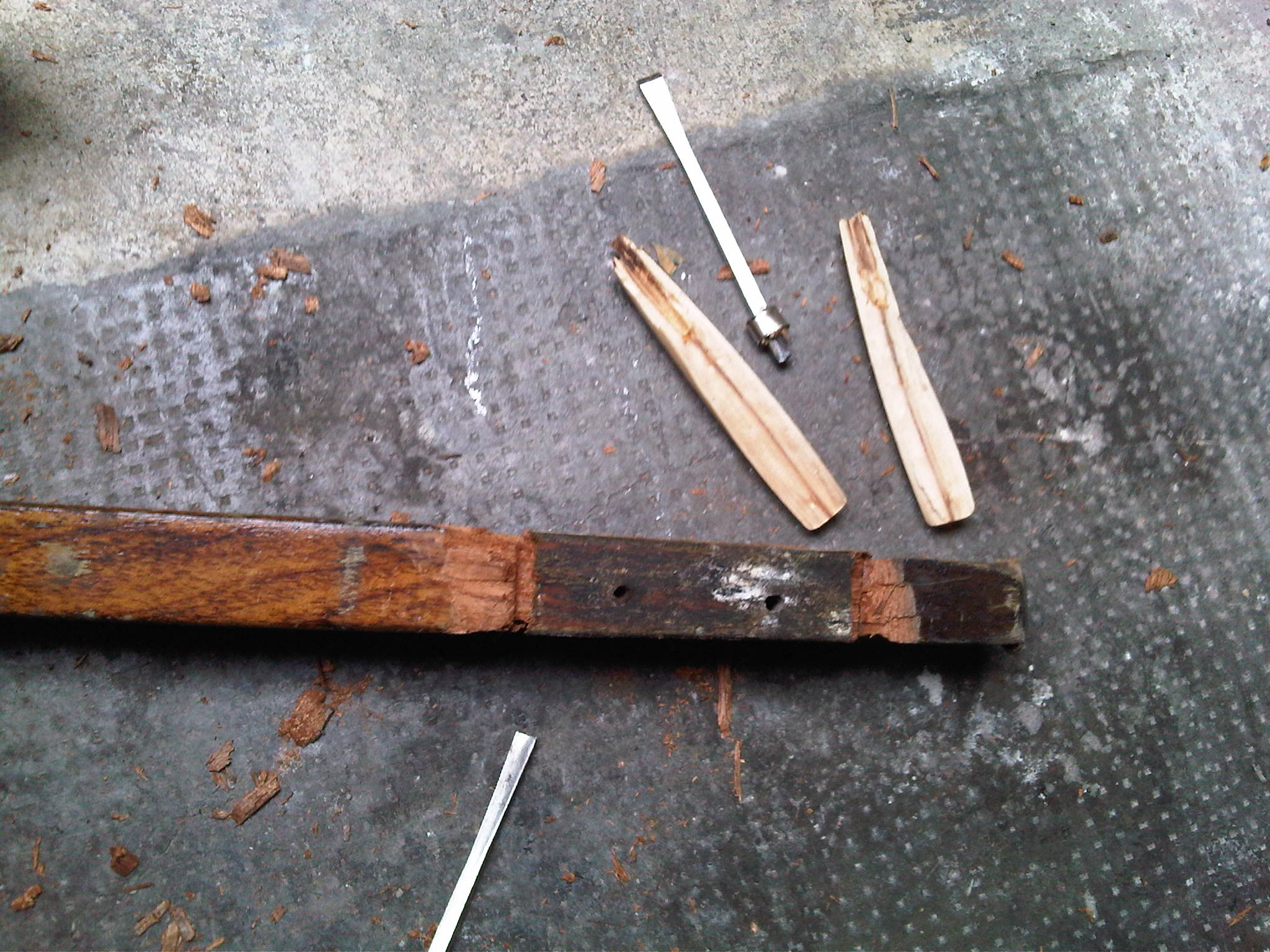

Cucù, dopo solo un mese :oops: sono riuscito ad avere dell’altro tempo da dedicare al timone, d’altra parte mi ero fatto male ad una mano, le temperature non invogliavano a scendere in garage a lavorare piuttosto che stare sul divano sotto la coperta, e poi se non lo sapete a Roma abbiamo avuto anche l’invasione delle cavallette nevose :lol: .
Insomma sono riuscito ad estrarre la barra del timone :roll: . Come consigliato da gianduia ho comprato delle sgorbie e lavorando i bordi sono riuscito ad estrarla, piuttosto malconcia anche se ha avuto la peggio la sgorbia :o
IMG00319-20120219-1458.jpg [ 449.9 KiB | Osservato 2701 volte ]
L’ho carteggiata comunque ed è migliorata, anche se presenta vari problemi, forse vale la pena rifarla. In questo caso che legno usare? E come trattarlo?
Per quanto riguarda il supporto, lunedì vorrei provare a passare da un fabbro che salda marmitte, e che dovrebbe trattare anche l’alluminio, per vedere se posso saldarlo.
In ogni caso, in parallelo, vorrei provare a disegnare tre pezzi da assemblare e da farmi fare in inox (2 guance e un profilo superiore per tenere la barra).
Poi vorrei passare da un colorificio che tratta materiali per la nautica per comprare la resina (o che altro?) da dare a pala timone e deriva, e magari farmi dare qualche consiglio.
Se in settimana vado a Big Blu provo a vedere anche lì cosa c’è, tenendo conto che la settimana prossima porto i ragazzi in montagna (loro, a differenza mia, adorano sciare e surfare) e quindi ho tempo per riflettere. :lol:
