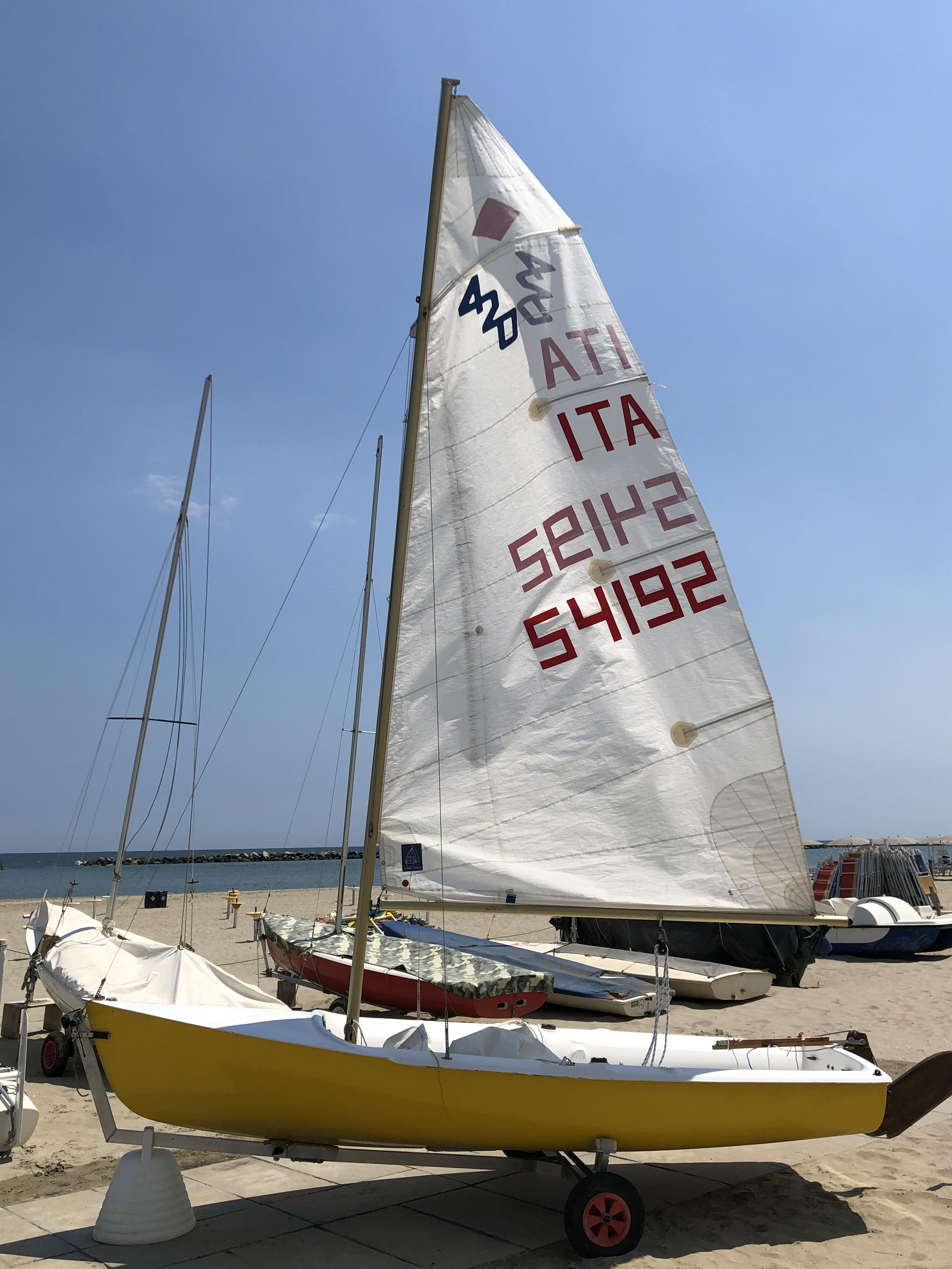

Avevo un Bellissimo Flying Junior Giallo! :D
E prima ancora un Zaniboni Maremma4.4 open

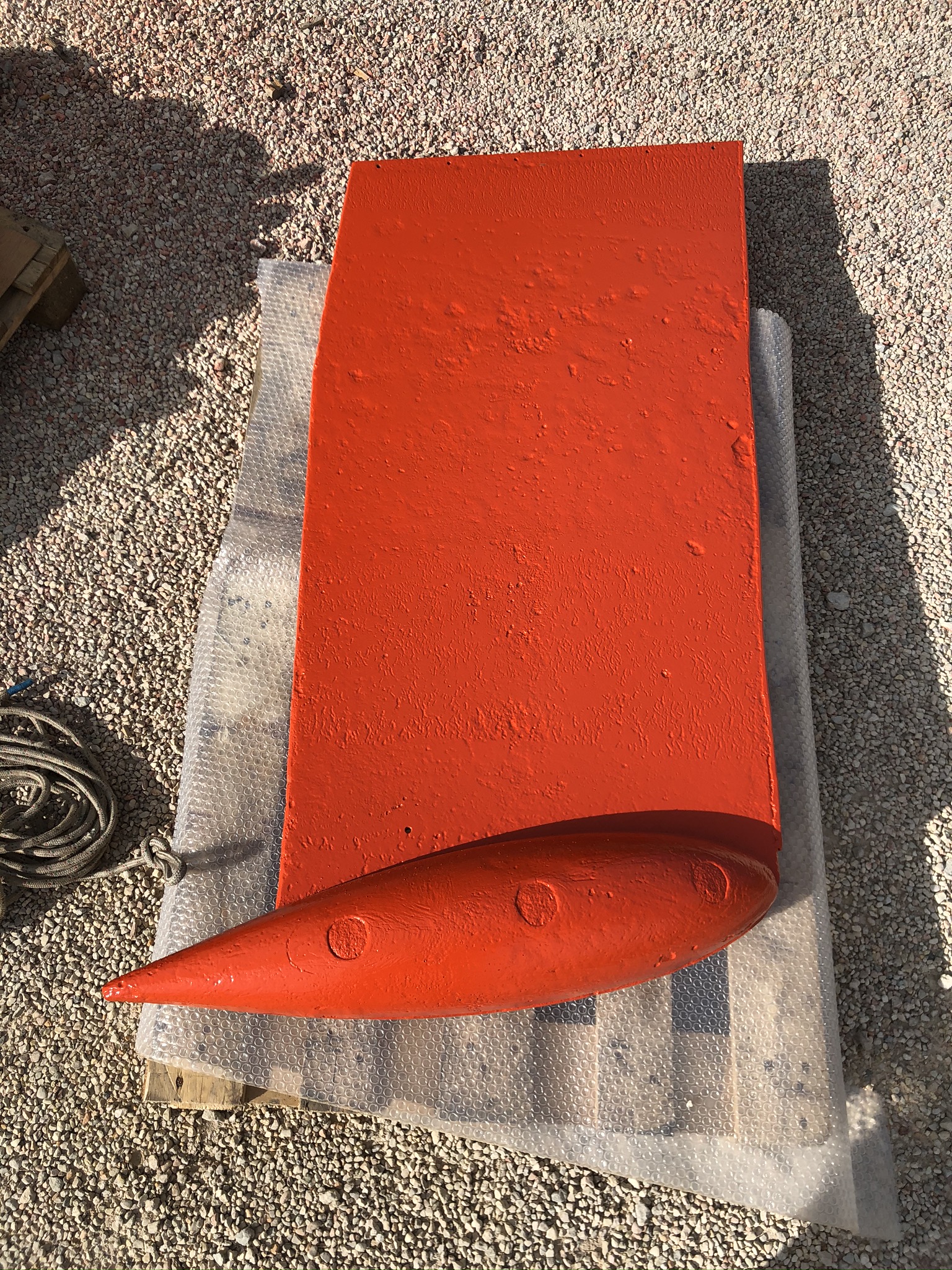

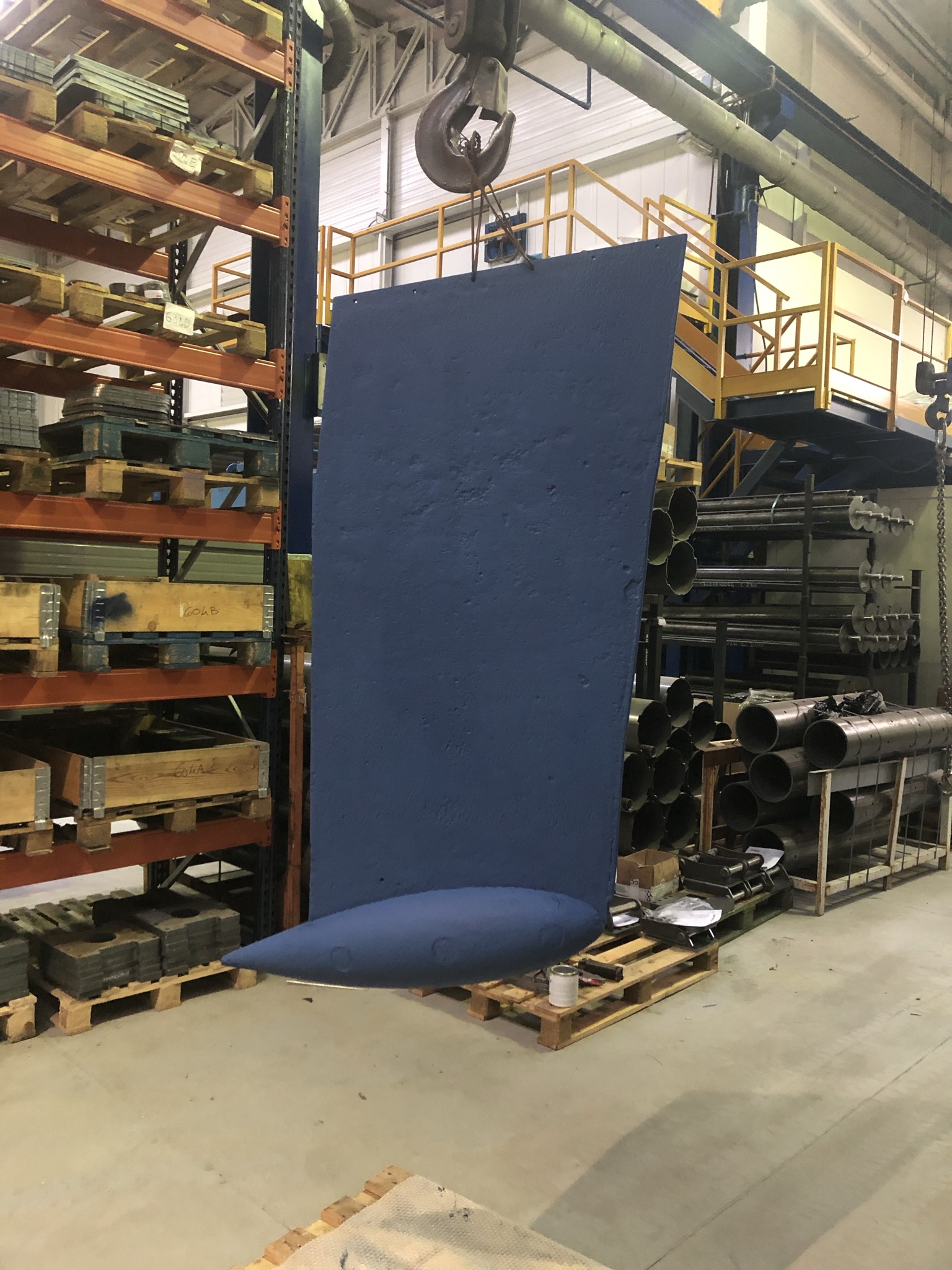

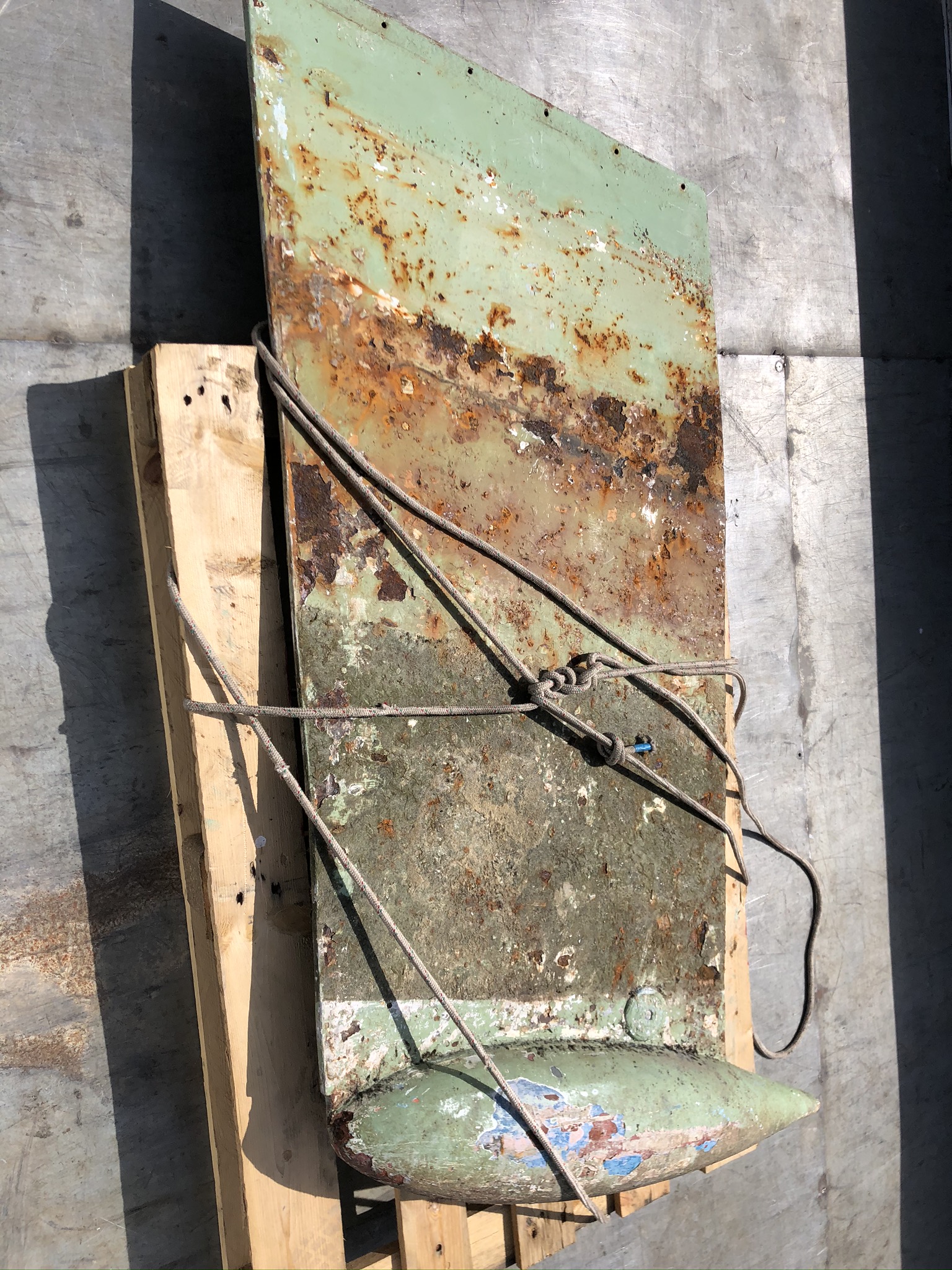

Riprendo la discussione per aggiornare la saga del Tucano... poi dirò anche come è finita...
volevo lasciare testimonianza di alcuni lavori fatti.
Uno dei quali è stato il ripristino della deriva basculante, che ho smontato e fatto sabbiare, poi ho applicato 2 mani di primer antiruggine e successivamente 4 mani di antivegetativa.
IMG_7161.JPEG [ 747.49 KiB | Osservato 8948 volte ]
Commento file: Applicazione primer

Commento file: Deriva mobile appena smontata.
