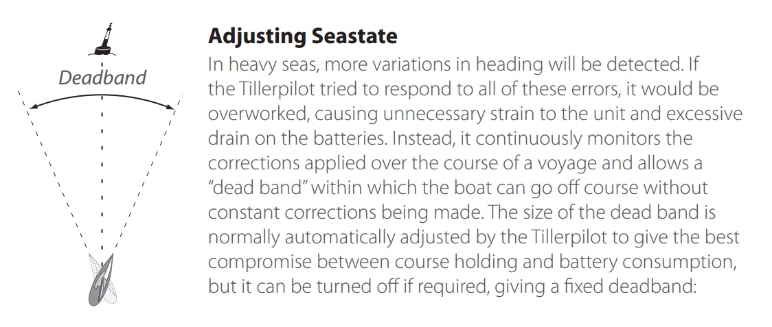

Non mi trovate molto d'accordo su alcune affermazioni, lo scorso w-e l'ho usato senza sosta (a vela) e non riscontrato i problemi da voi esposti, ho anche provato la funzione "virata" con successo: premo i tasti, lui vira io metto a segno le vele :D
Mi interessa il settaggio dell'angolo di non intervento, @Brontolo mi spieghi meglio?
Domani faccio un nuovo test e vi faccio sapere ;)
 Oggetto del messaggio: Re: G.U.I.D.O.
MessaggioInviato: 23/05/2015, 19:03
SeaStateTP22.jpg [ 149.51 KiB | Osservato 4679 volte ]

Provo a rispondere in italiano ;)
Su quasi tutte le andature, poppa esclusa ovviamente, una barca che poggia per cause varie, entro un certo angolo A rallenta, sbanda un po' (speriamo) e poi tende a riorzare. Se riesci a determinare quell'angolo e dai all'aggeggio istruzioni di non intervenire se non quando arriva a B < A, avrai una frequenza di interventi più bassa e un autogoverno della barca.
Più complicato il caso opposto, in particolare in bolina. La cosa si potrebbe risolvere potendo impostare su mure opposte angoli Bs e Bd di ampiezza diversa.
Credo... :oops: :mrgreen:
