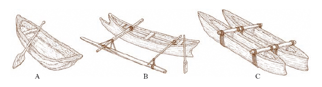

Visto che una delle possibilità è l'autocostruzione un catamarano o un trimarano, in pratica una piroga, ti offrirebbe tutte le opzioni:
- canoa a remi,
- piroga a vela/remi
- catamarano a vela
piroga.jpg [ 90.82 KiB | Osservato 3012 volte ]
E al contempo leggerezza e possibilità di farla un po' più lunga
- canoa a remi,
- catamarano a vela
L'avevo pensato anche io e per questo mi sono interessato per modificare il "trix 10" di Walter monici, ma non ne ho le competenze.
In internet non ho trovato un progett da mettere in produzione .
