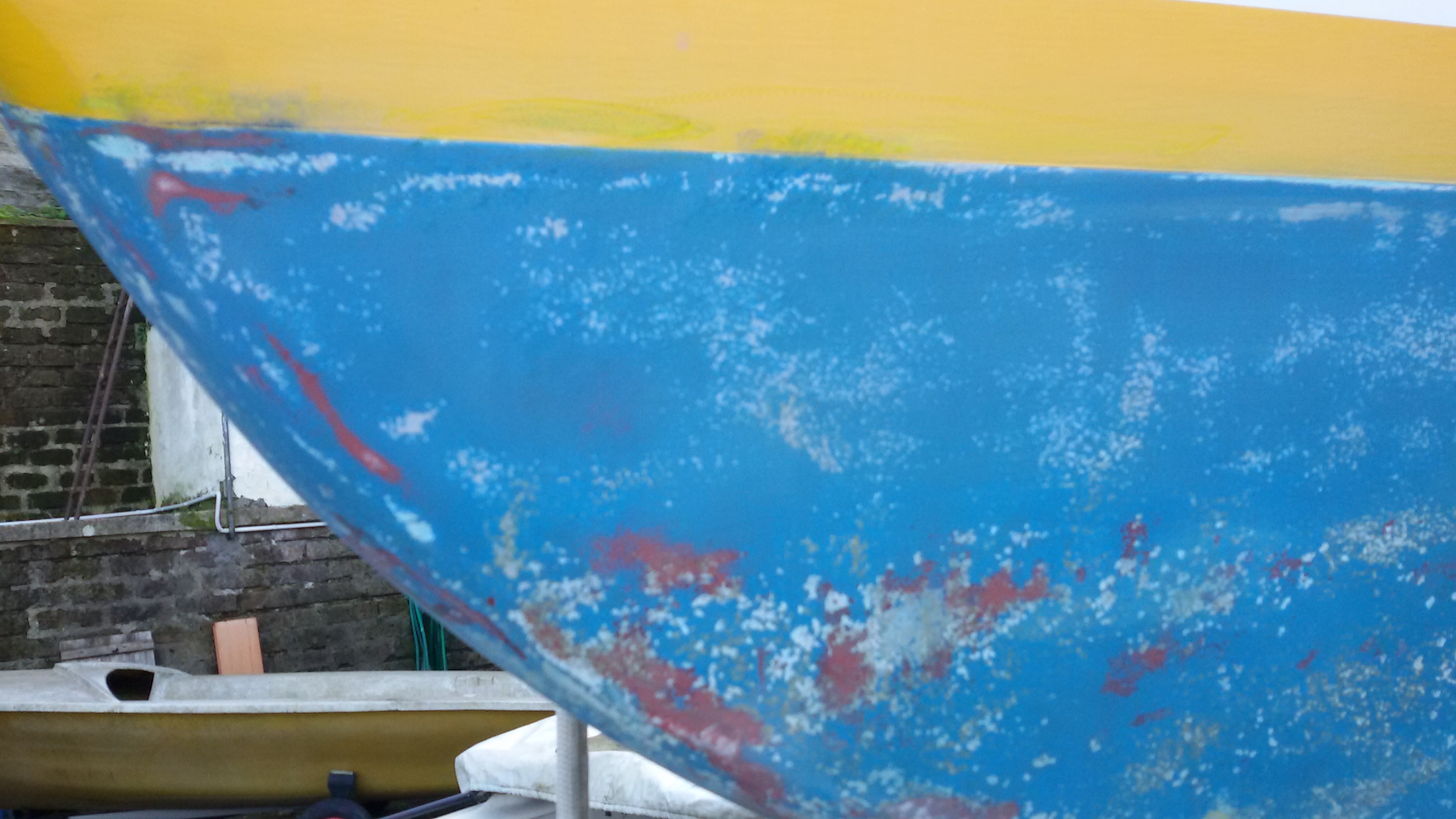

gli animaletti sono ormai un lontano ricordo.
tolta tutta l'antivegetativa spero ora di decidere se dare solo prime, visto il breve periodo in cui sarà a mollo.
20150104_122244.jpg [ 1.37 MiB | Osservato 4725 volte ]
20150104_122205.jpg [ 348.82 KiB | Osservato 4725 volte ]
qui il lavoro era quasi ulimato
