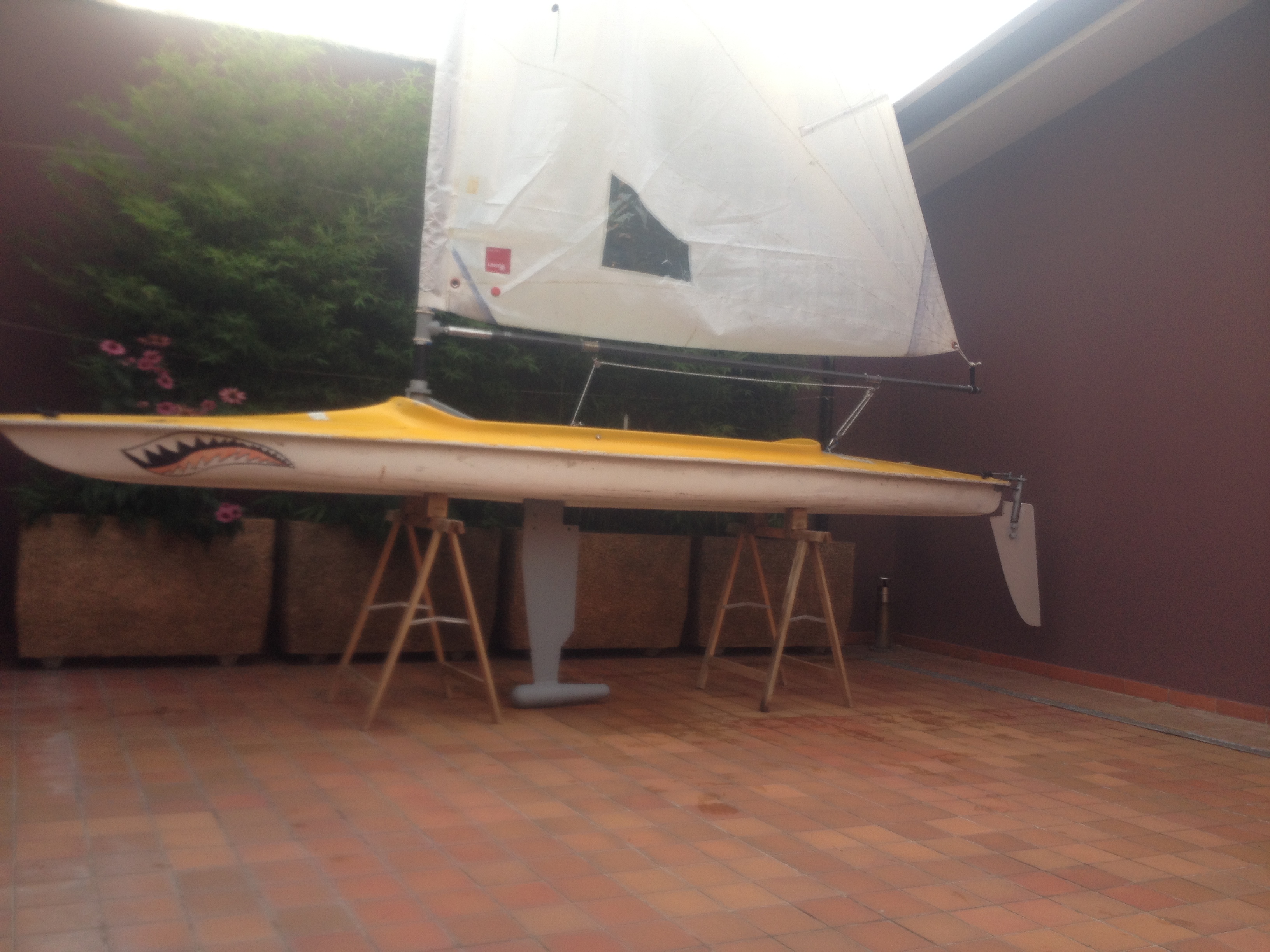

E' QUASI PRONTA........ PER UN GIRETTO DI PROVA......
CHE NE DITE ?????

Margutte..... Cosa c'è che non ti convince? Ps vole specificare che la
Vela e' di un laser .... E se c'è troppo vento, meglio stare a riva..... Mi sembra un kayak a vela per veleggiare tranquilli con poco vento perché la vela e' un po' grandina per questo scafo !!!

un missile e pure aggressiva ;)
 Oggetto del messaggio: Re: cerco aiuto per costruzione canoa a vela
MessaggioInviato: 27/06/2014, 14:41
bellissima, i miei complimenti!
un paio di cose mi perplimono( ok, ora rompo e lo so, ma è a fin di bene ;) )
-ha riserve di galleggiamento?
-in caso di scuffia, come vedi l'uscita dal pozzetto? quante probabilità hai di restarci incastrato dentro o rimanere sotto la vela?

era stupore, non perplessità
Quante possibilità hai di riuscire a risalirci, in pozzetto, dopo una scuffia?

quando navighi il boma è all'altezza del tuo collo? :?

Il kayak ha due sacche di galleggiamento prua e poppa
60+60 litri
Il boma è bassino.... Bisognerà piegarsi un po'
In avanti (da seduti) durante il suo passaggio
Mi piace pensare a manovre lente ......
Sicuramente non cerco le prestazioni....
Ho scelto una vela "grande" per poter sfruttare
I venti deboli nelle giornate tranquille .
Di scuffiare non ci penso proprio
Troppo rischioso per questo prototipo
Il prossimo magari sarà strutturalmente più resistente
E lo potrà fare!!!

mi ripeto ... io ci metterei due bilanceri .... a scanso di equivoci ;)
